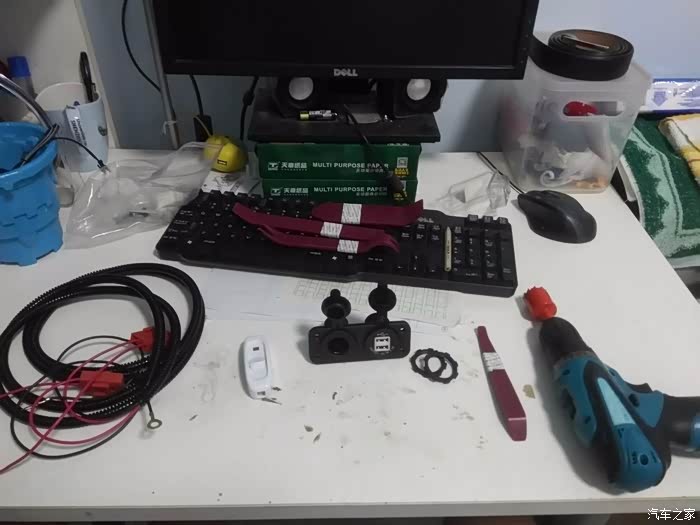

13年买的S6,不知不觉就四年了,S6总体表现不错,空间大,外观漂亮,也有不足后排没有充电的地方于是想给后排加装一个USB插座。于是在宝上买了USB母座带延长线,28MM开孔钻头,撬板,话不多说把过程表述如下
为了改造从宝上买的工具

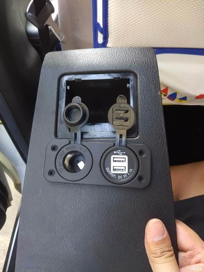

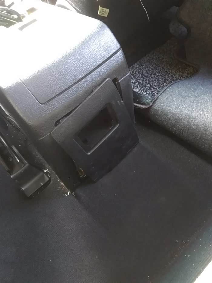

未来USB座加装在扶手箱后面

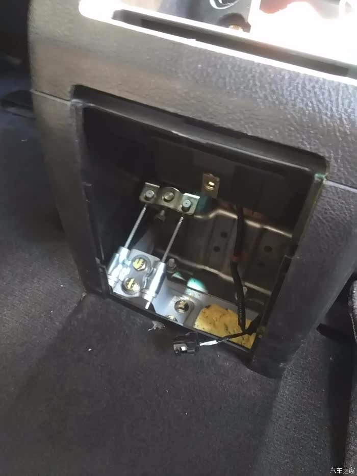

开拆,把烟灰缸盖板拆下来,注意中间有一颗螺丝,这螺丝不好发现,要把烟灰缸全部拉出来才能看到。

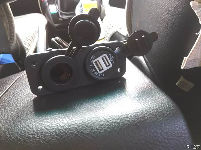

带点烟器的USB母座

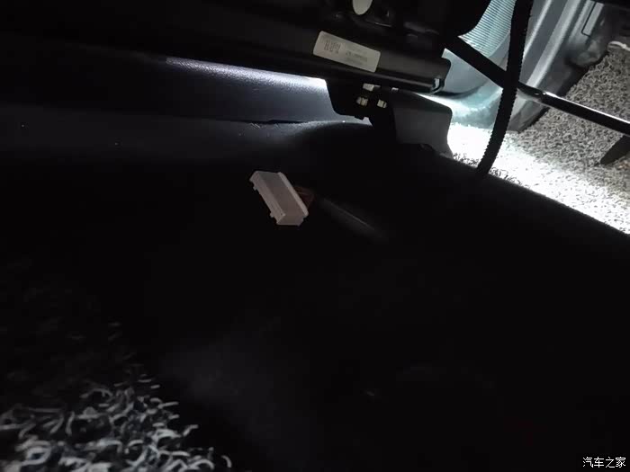

这是司机座位下面插头,网上很多人说司机座位下面的插头是12V常电,但我这个不是,其他的插头也没找到。

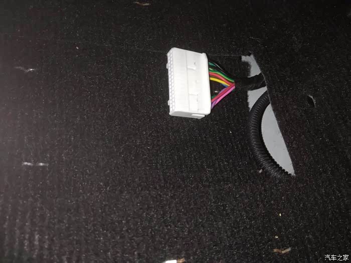

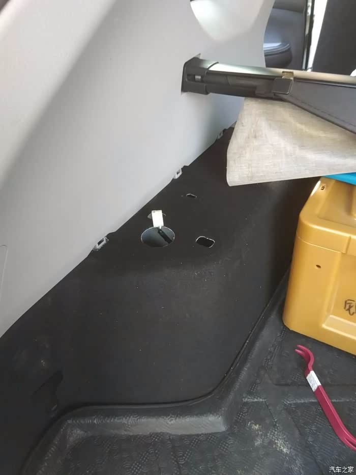

这是多线插头,本来想从司机位下面接电,结果找不到电,只能从尾箱点烟器那里接电了。

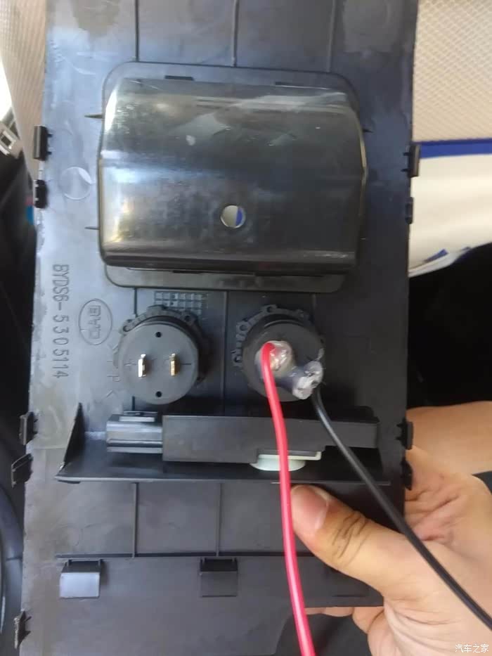

拆下来的点烟器盖板

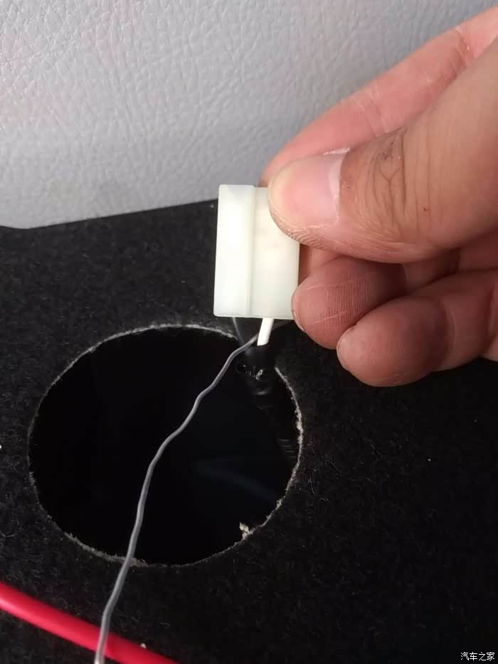

就是这个插头,尾箱点烟器
白色正极,黑色负极

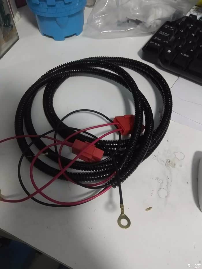

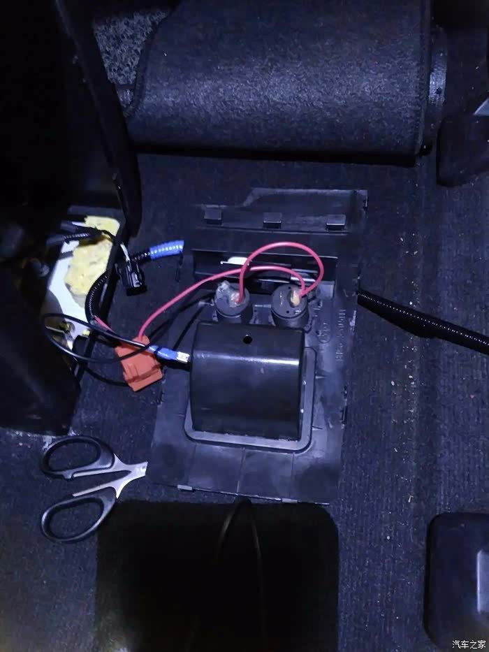

通过这个延长线将点烟器的电引到后排,我用了将近3米的线。

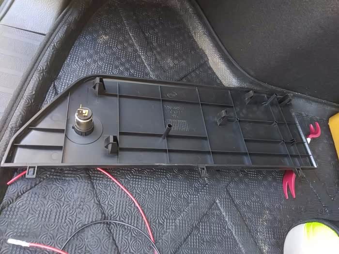

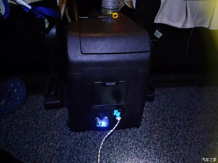

烟灰缸盖板打好孔,装 上USB插座

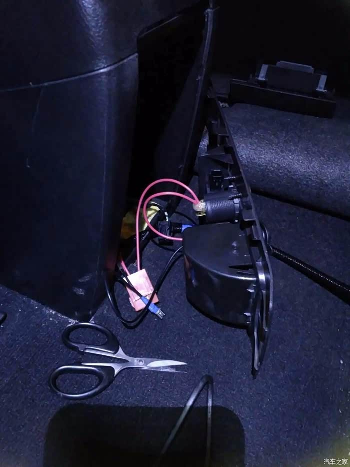

连接线
连接好的线
连接好的线
最后 大功告成了,爽爽爽
