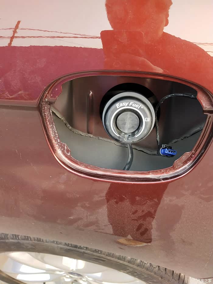

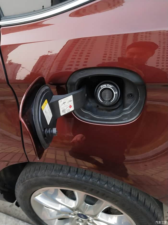

前几天去加油,加完后,盖子合不上了,必须要抬着并对准了才能合上,加油的工作人员叽叽歪歪说是油箱盖子自己坏了,不是人为的,我也很冷静的没说啥,开着走了,回来后,我就打电话联系4s店说明原因情况,4s店报价5百多大洋,我又再次冷静的挂了电话,自己在网上搜索相关资料,全网有个一个大哥,和我同样问题,这个大哥是一辆黑色的福特锐界,这位好大哥并且很细心的把更换步骤操作发表一下,我就按照他的步骤一步一步,最终成功了。分享给广大福特锐界车友们,以后碰到这个问题能够完美解决。

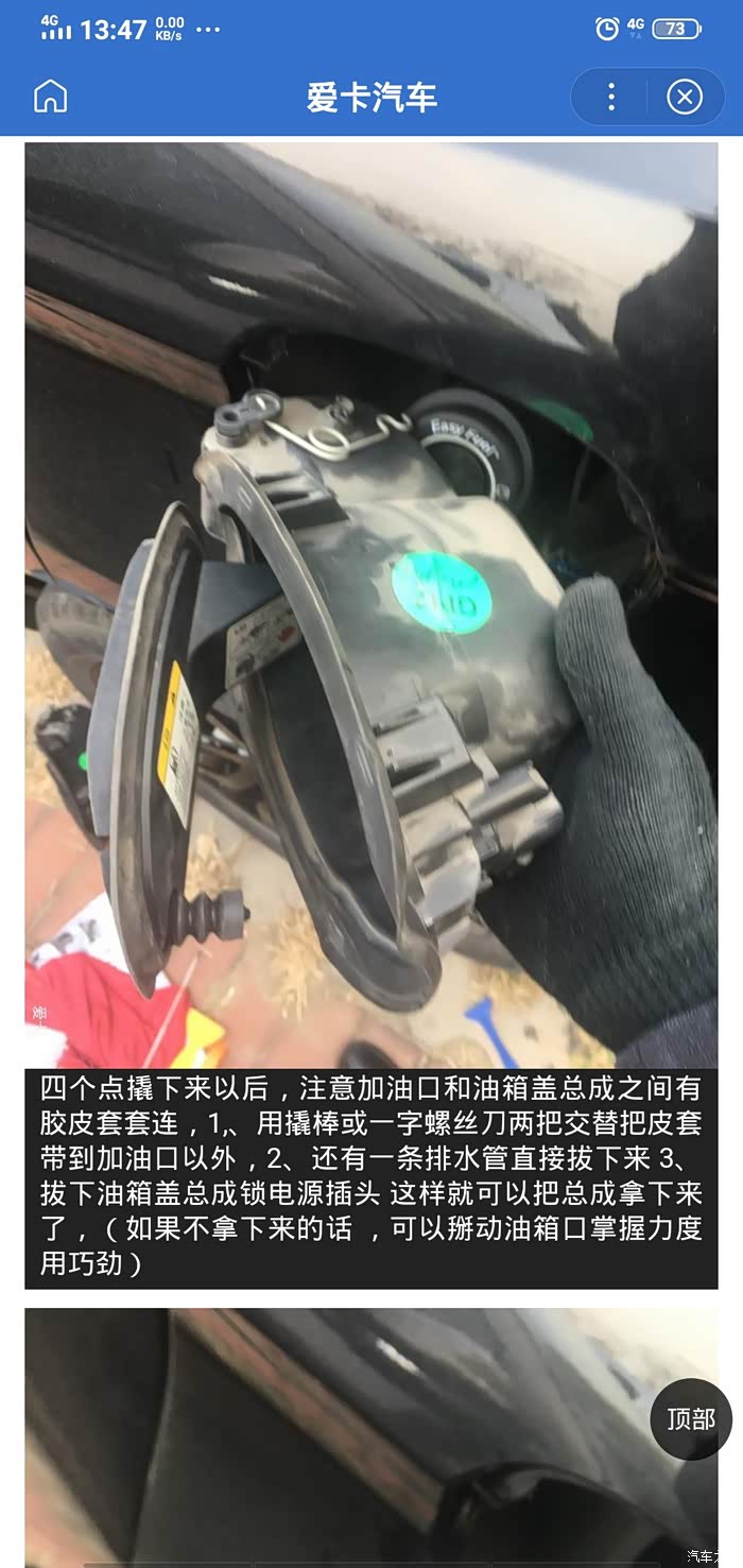

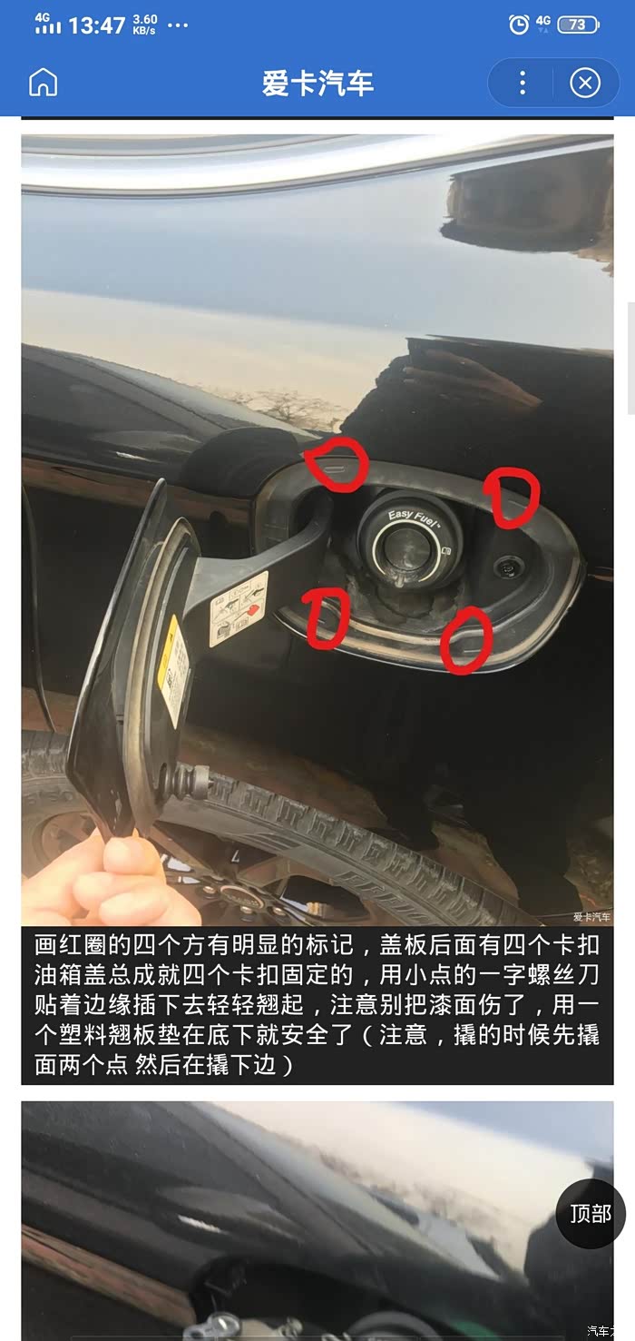

上下四个点,用小螺丝刀,一敲即可,从上往下翘。小心别花漆,用软塑料遮挡一下。

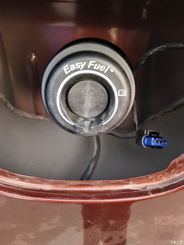

拆下来别着急,慢慢脱出支架,把支架后面电源线和漏油管拆除

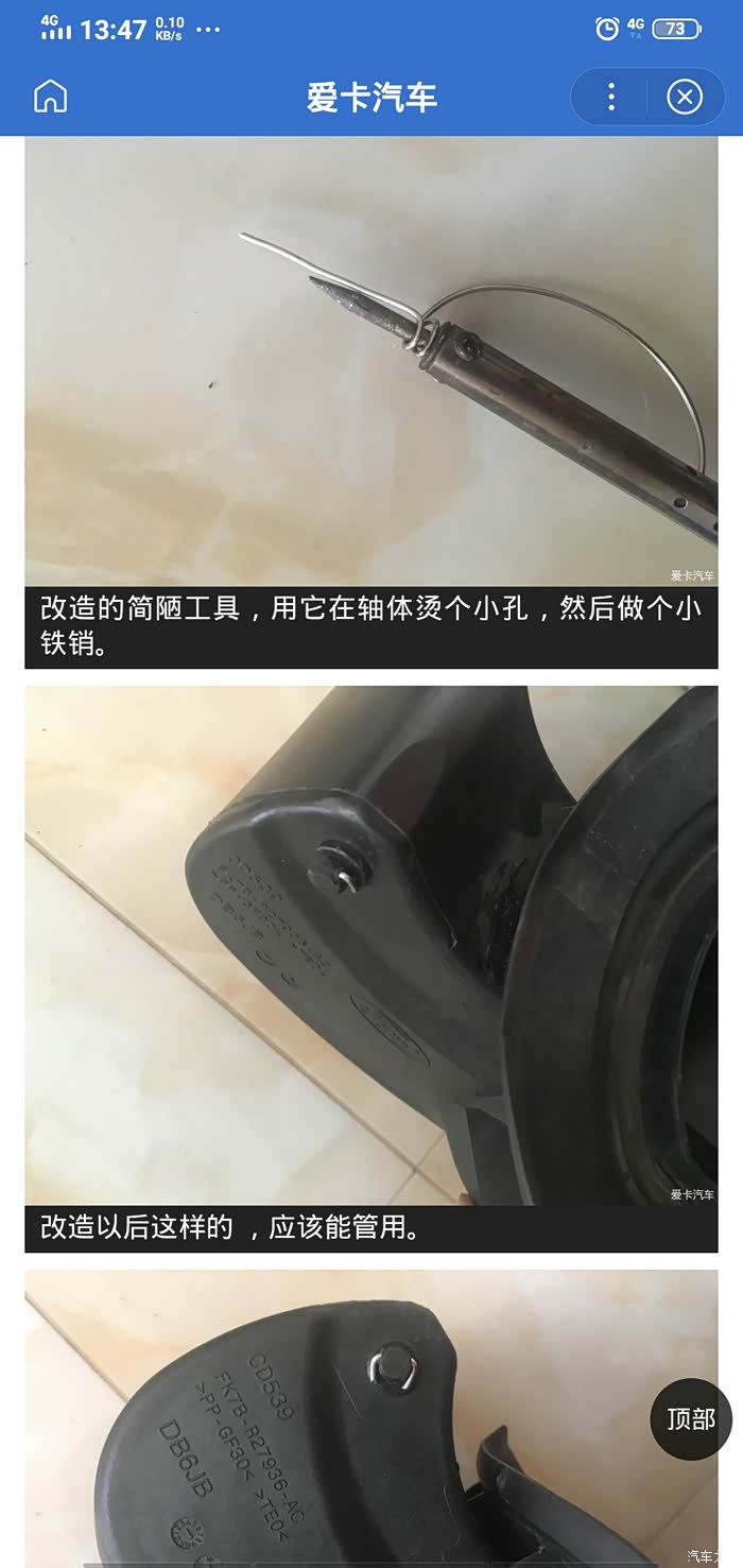

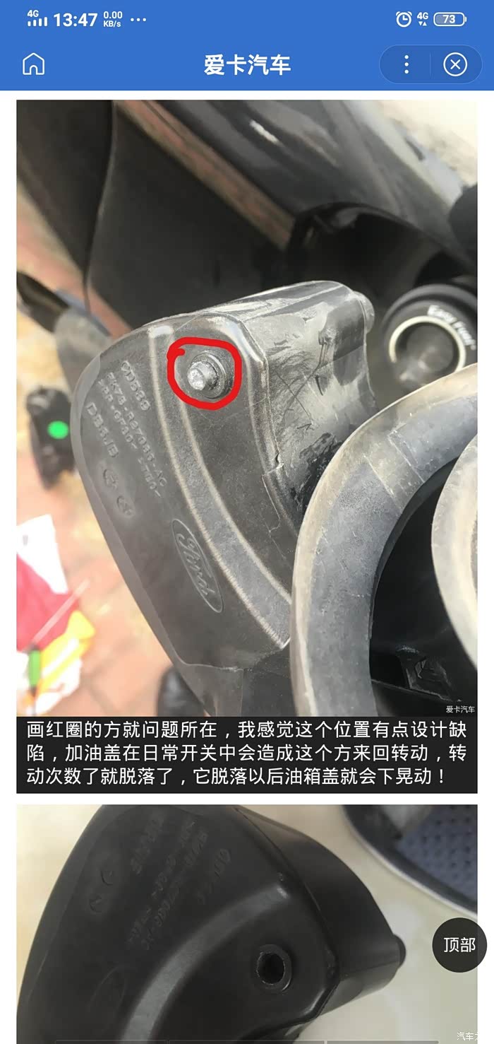

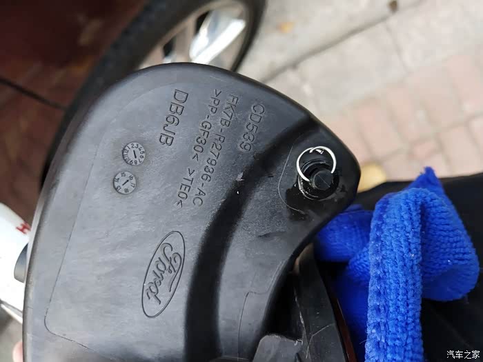

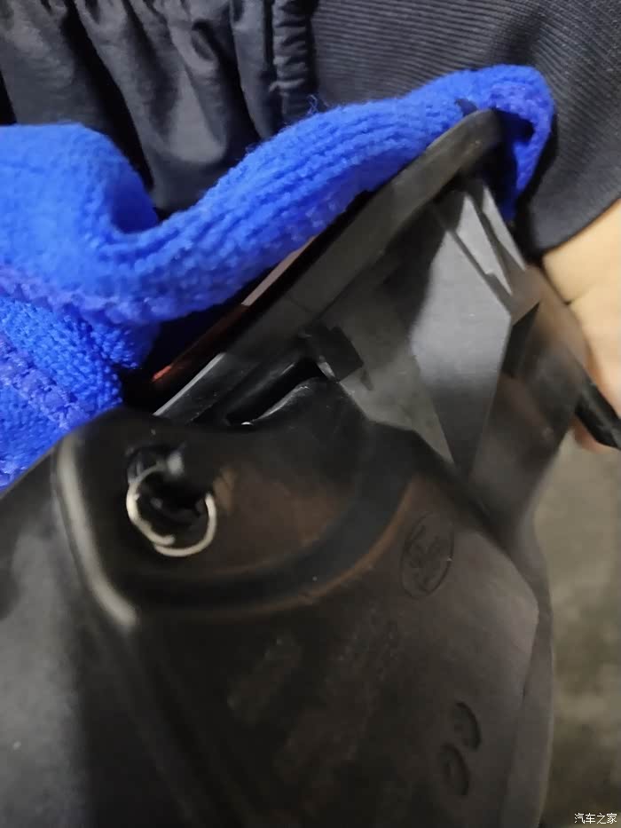

说白了就是油箱盖合页的插销脱落造成的,自行改装一下,加了一个铁丝圈,就不会插销脱落,哪位大哥是用电洛铁汤的空,我没有,我用钳子夹着一根粗的针,在燃气灶上烧热了,打的空。
完美打孔并安装铁丝固定销

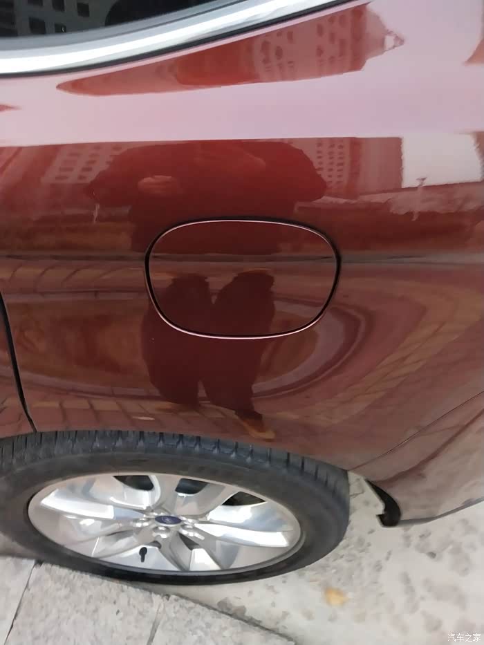

👌完工。
完美合并。我发的图不相信,下面我在上几副哪位恩人大哥图片,让车友们了解一下。
