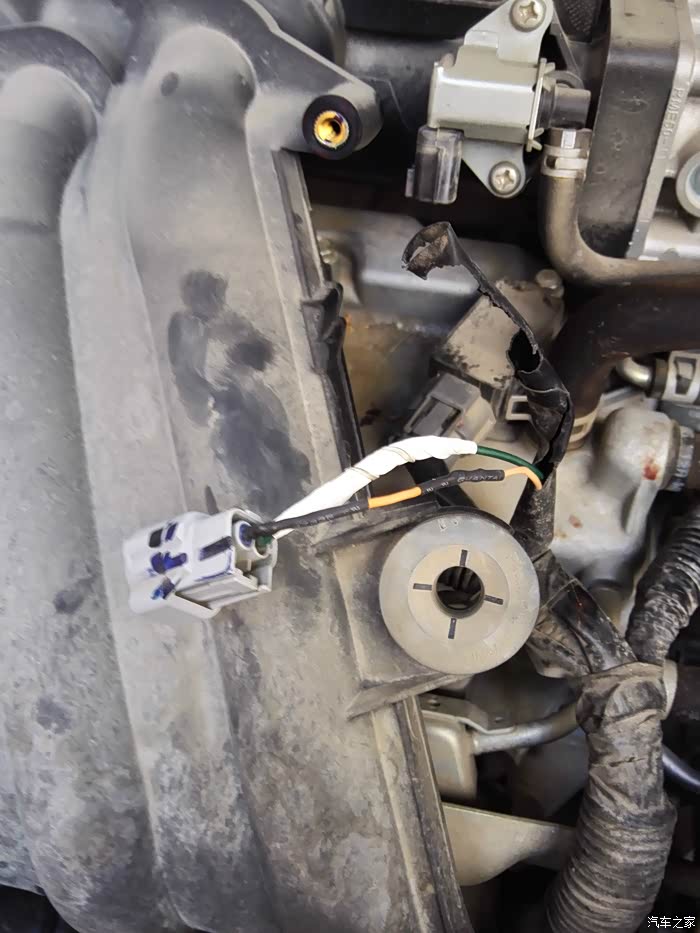

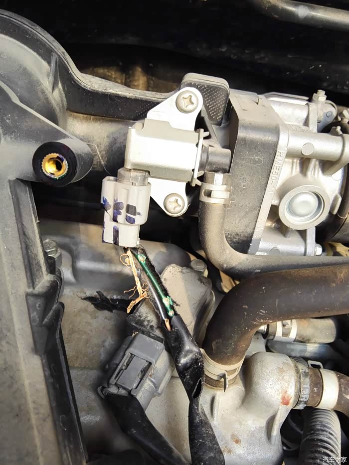

 不知不觉我的R50已经陪伴了我三年有余了,三年中陪过走过风风雨雨一直没出什么问题,昨天开车的时候突然发现发动机故障灯亮了,因为我停车的地方离大排档很近,这几年来发动机仓一直有老鼠在里面走去,怀疑是不是线路给咬了,于是今天上午自己拆开来检查一下,拆开上面最大块的有日产LOGO的那块塑料板,果然!真给我发现了线真的被咬断了。看下图

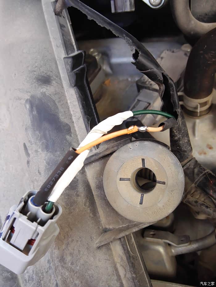

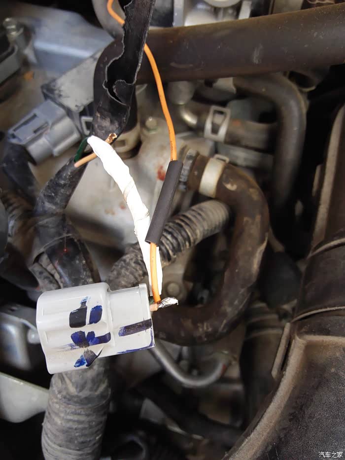

于是就把被咬断的线找来电线和工具把线接好,再用烙铁在接线处上锡,套上热熔管。还有另外一条线只是咬破皮,用电胶布包好

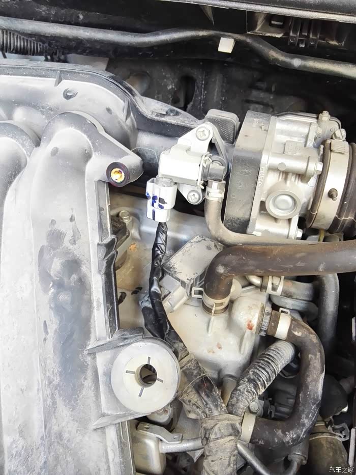

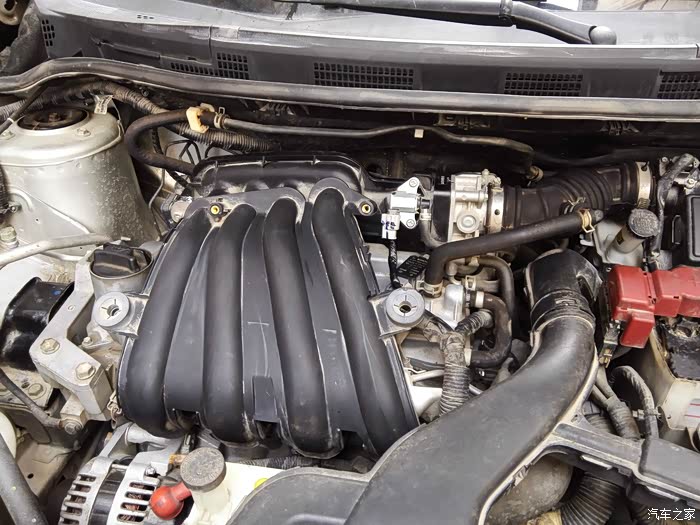

接好后,最后再用电胶布缠了一圈。插回去
最后顺便清理了一下,然后开到熟悉的修理厂清理了一下行车电脑,一切正常。毕竟自己没有那些专用工具,还得靠专业的工具才能搞的到
