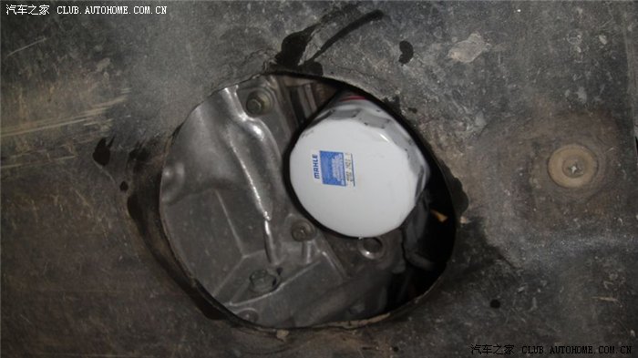

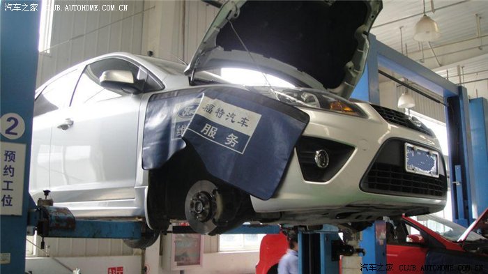

先加入润滑系统清洁剂运转,然后升起车辆放机油、换机滤汽滤,做四轮换位,更换空滤。换位时发现一个轮子被大钉子扎胎,另外还有吃胎现象,需要做四轮定位:
马勒的汽滤:
马勒的机滤:

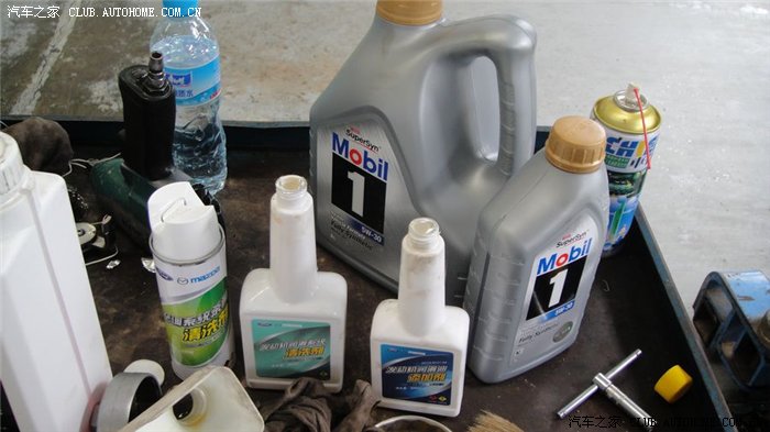

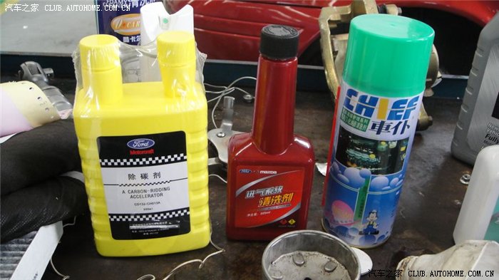

此次工作需用到的机油、空调清洁剂、润滑系统清洁剂、添加剂:
稍后做发动机积碳深度清洁所需的除碳剂、进气系统清洁剂、化油器清洁剂:

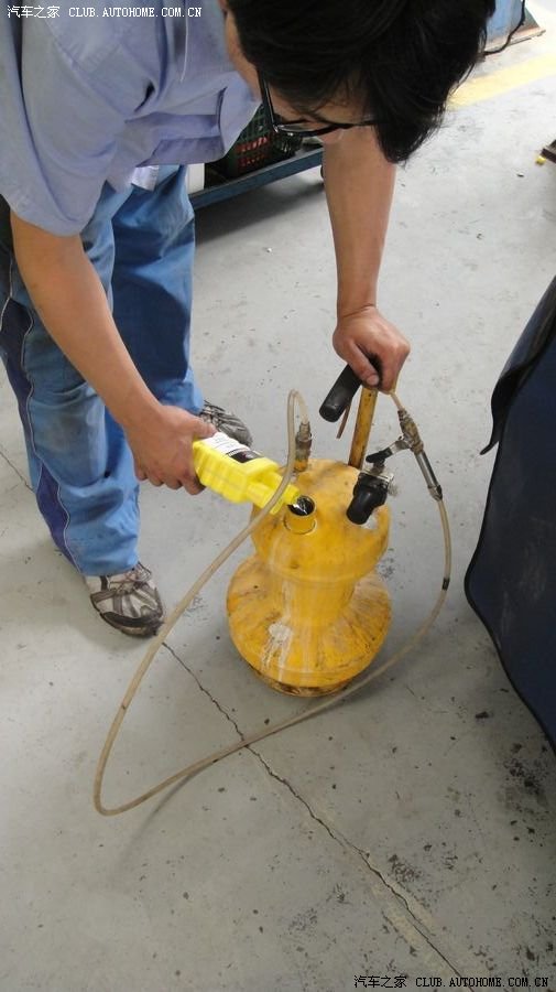

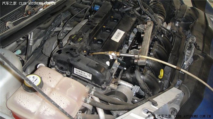

积碳深度清洁开始——先拆下火花塞、喷油嘴。然后将那瓶黄色的除碳剂倒入一个黄色的铁葫芦里面:

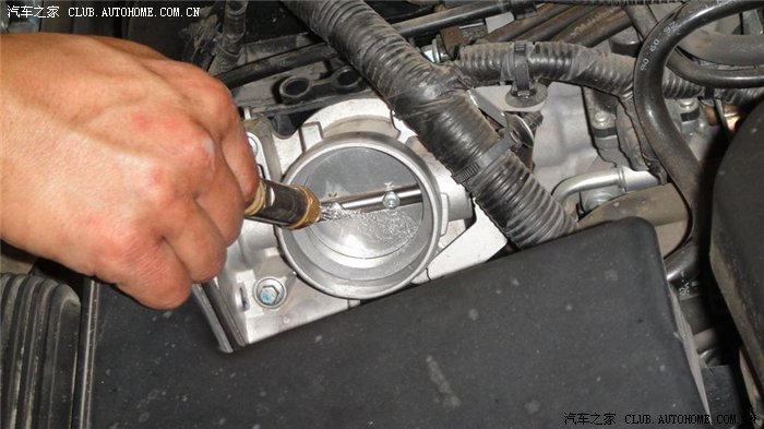

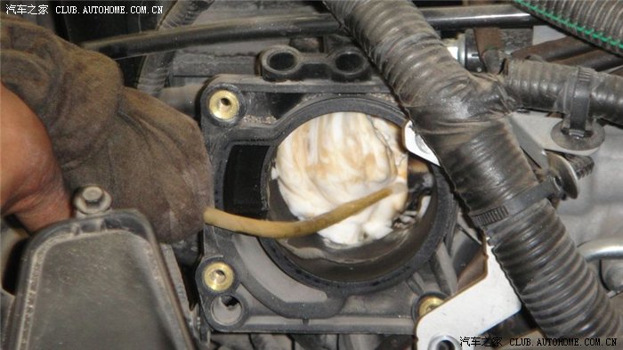

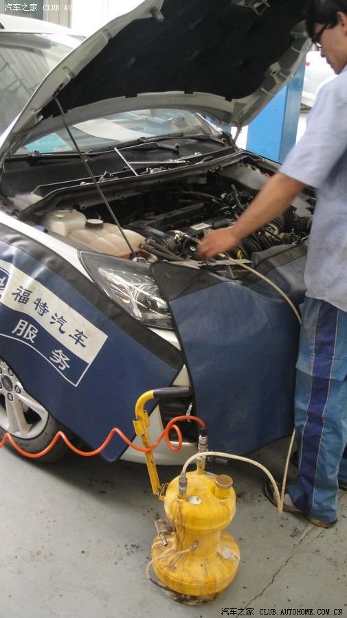

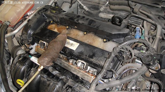

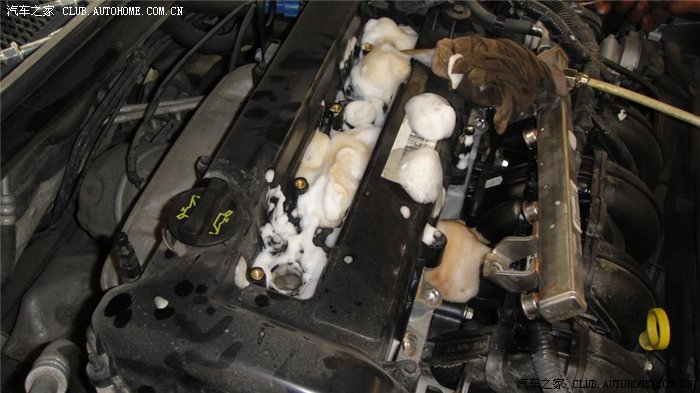

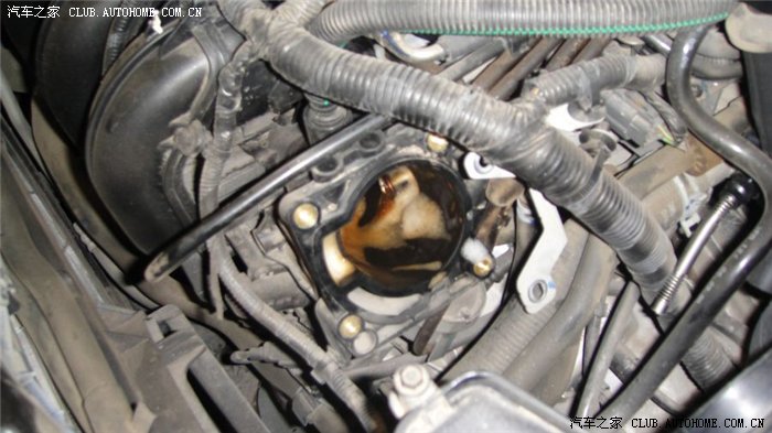

见证奇迹的时刻开始了——将铁葫芦伸出的一个管子先后从拆下火花塞、喷油嘴、节气门的位置插入发动机内,喷出大量白色泡沫:

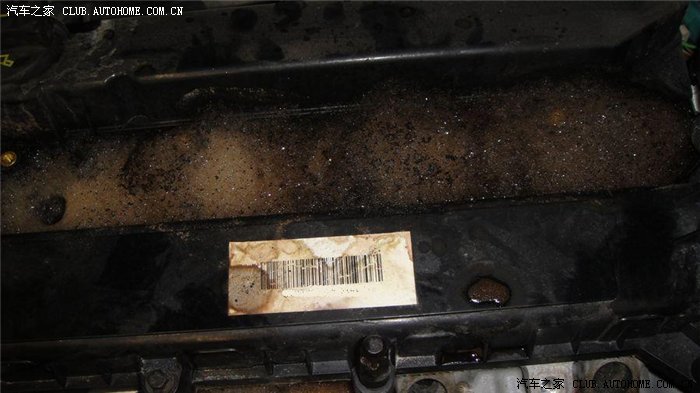

不过一会以后,白色的泡沫就变成了咖啡色,应该是清洗下来的积碳颜色:

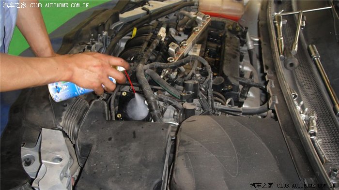

再用化油器清洁剂分别从火花塞、喷油嘴、节气门处向内喷射清洁:

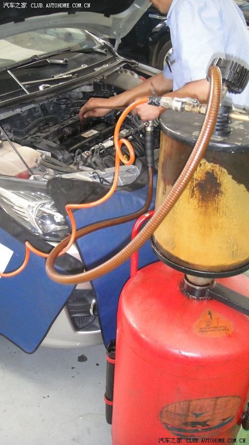

喷完后,用接废机油的装置伸入发动机内部,将废物抽出:

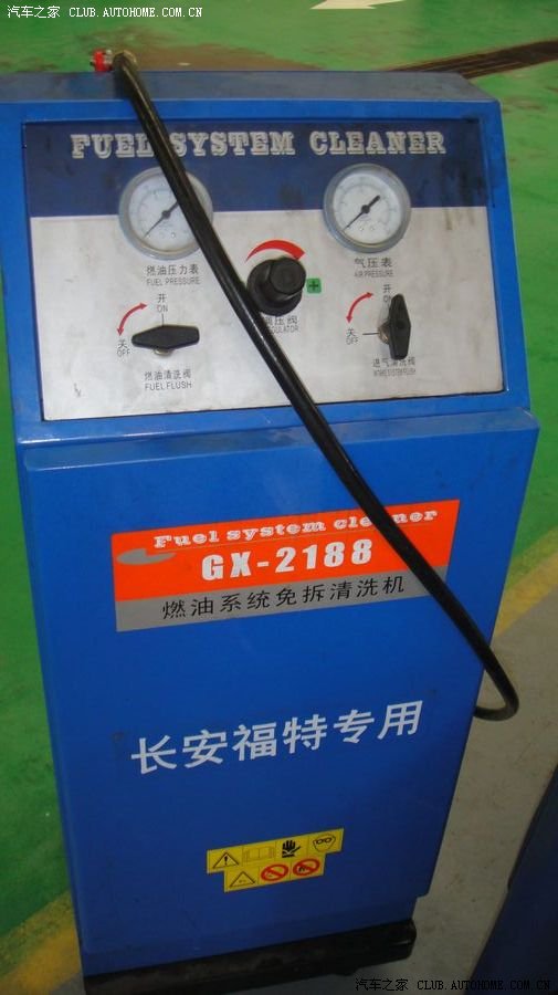

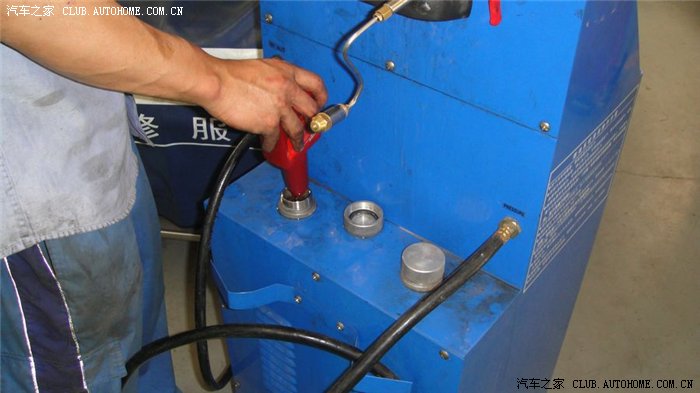

将那瓶红色的进气系统清洁剂从后面加入到这个机器中:

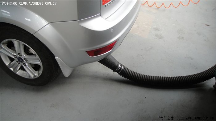

排气管接上废气回收装置:
启动发动机,一人深踩油门(狂轰油门,心疼油钱),另一人用刚才的设备将进气系统清洁剂喷入节气门内:

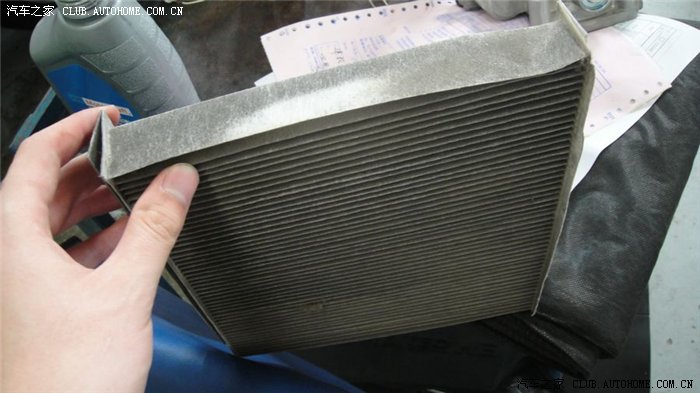

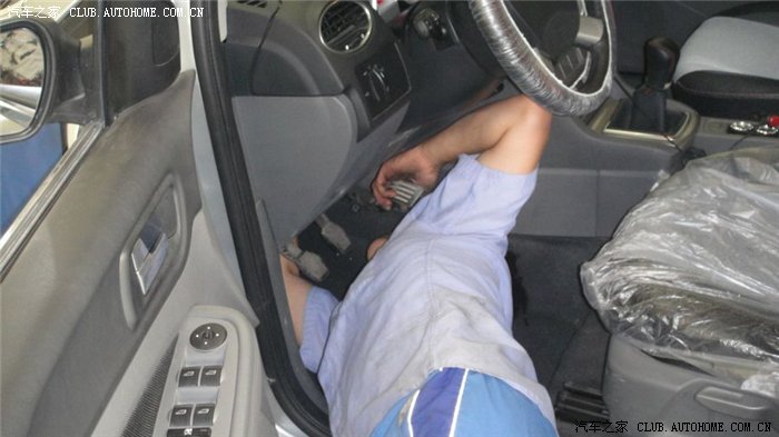

工人师傅先爬到驾驶位下,拆下油门踏板(此时让我想到了丰田油门踏板的问题),费了好大劲才拆下空调滤芯:
拆下的空调滤芯,黑的全是灰尘,白色部分是原色:
巨多灰尘,可怕!这才跑了一年,照这个情形,应该半年就更换一次空调滤芯才是

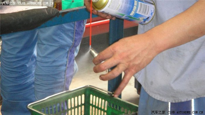

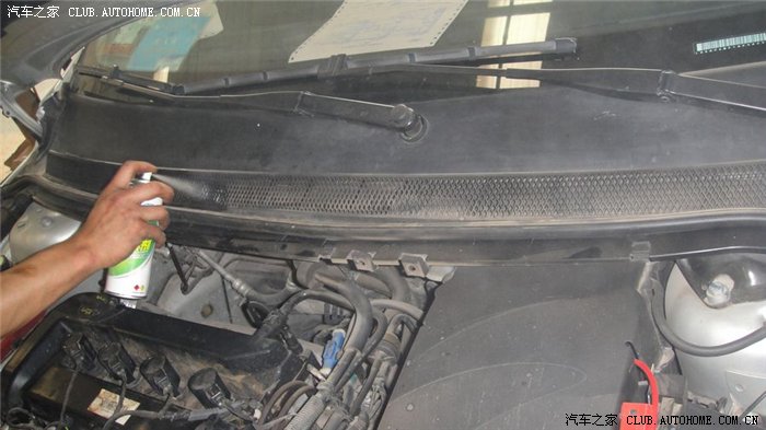

换好空调滤芯,启动发动机,空调打开到最大风量,从前挡下面的进气口喷入空调系统清洁剂。一整罐全部喷入,空调出风的味道清爽了:
空调搞定!

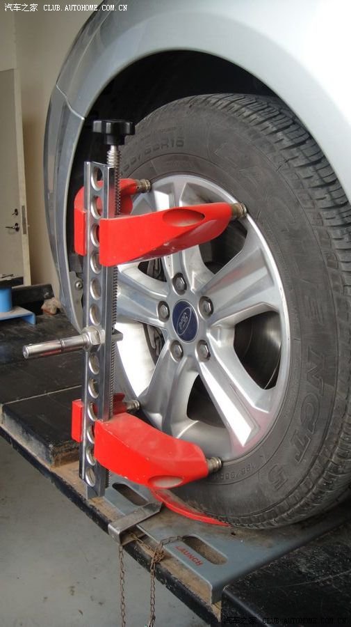

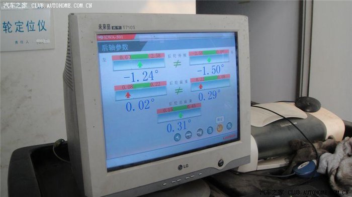

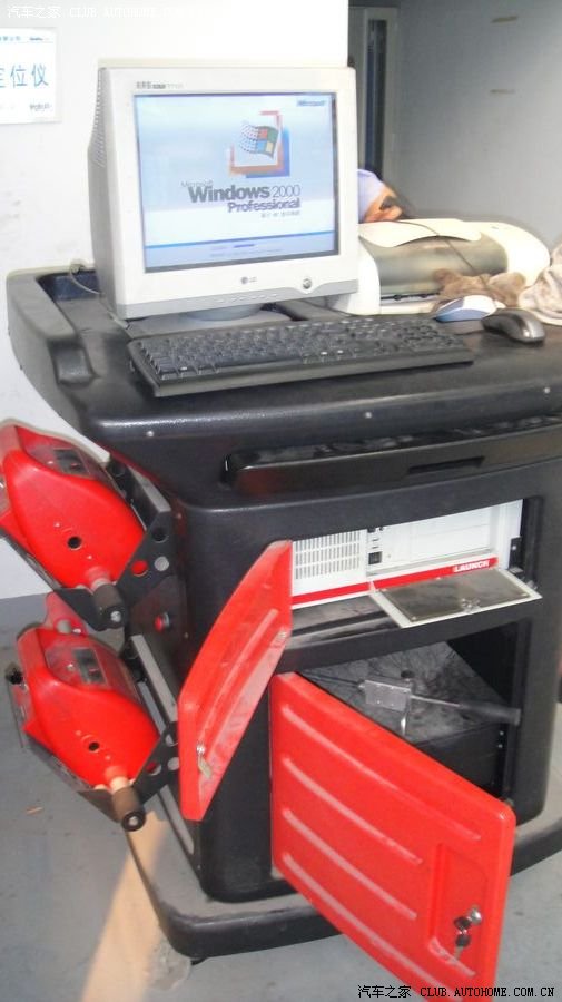

下面该做四轮定位了:

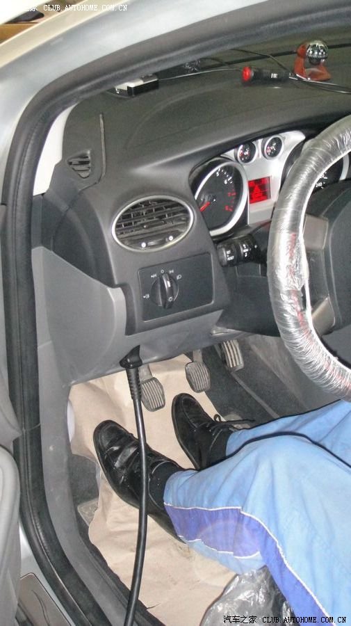

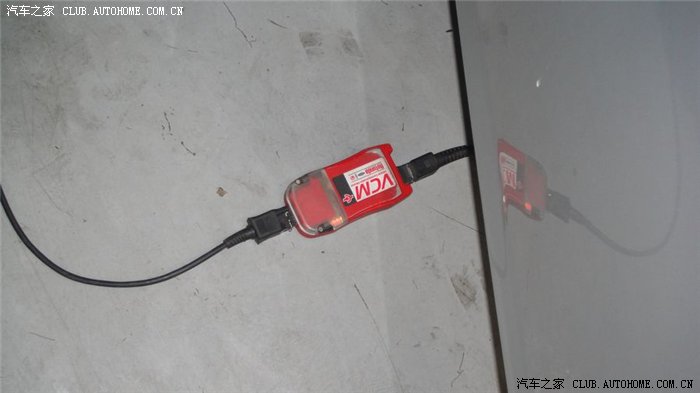

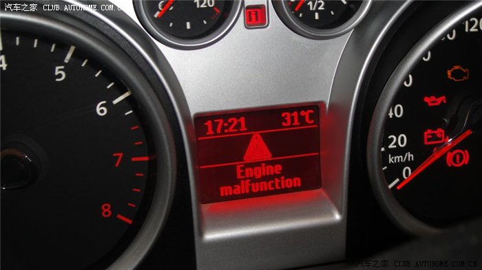

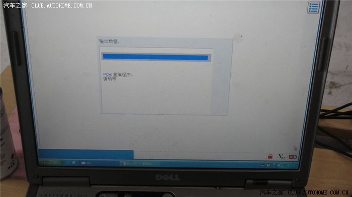

最后就是做召回升级了——插上线连接电脑,师傅按照电脑的提示开开关关钥匙

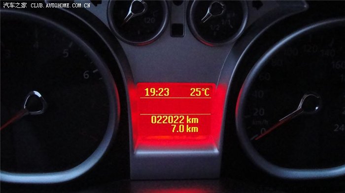

升级进行中时行车电脑的显示:
电脑和汽车连线中间的一个不知道啥高科技设备:

对于召回升级问题。我的车本身从未出现过无故熄火现象,升级前怠速也还正常(以前自己洗过几次)。升级以后当天跑了大概二十余公里,未发现怠速及行驶过程中有任何变化。但第二天,发现车辆在减速摘空挡后,发动机转速降到800转左右后,又跳到1000一下,然后恢复正常怠速。这个现象在刚升级完当天没有,反而睡了一夜后发生,不知是何原因,待我再观察几天后给各位汇报!
