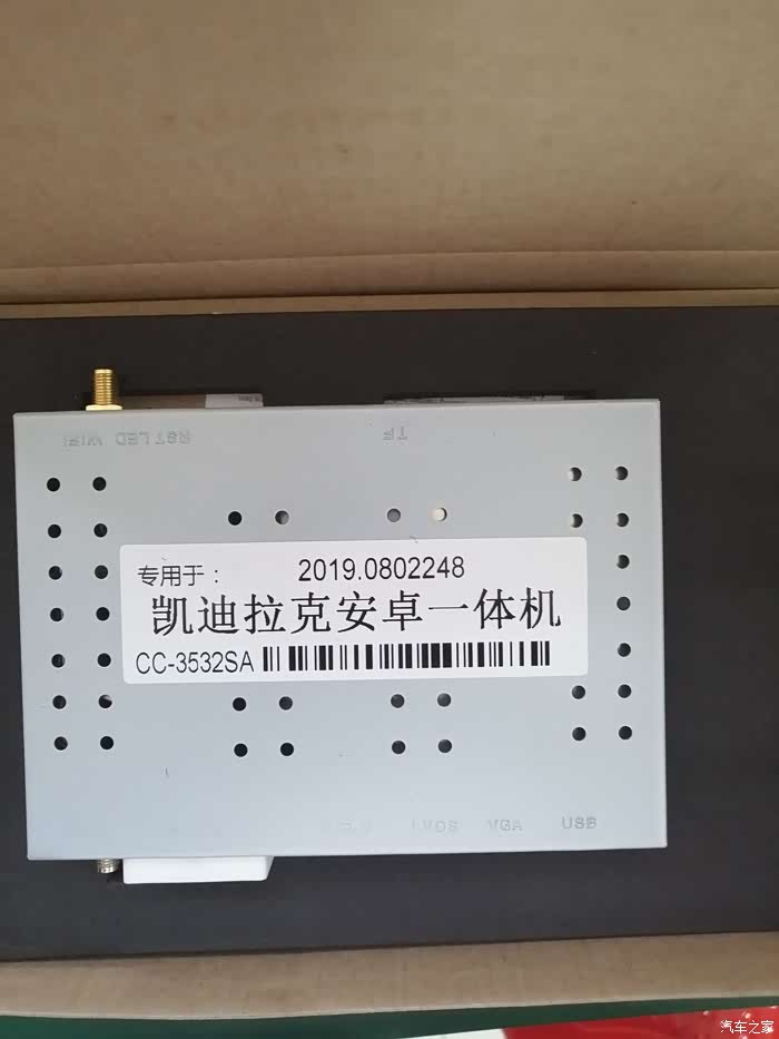

这个就安卓模块。
再把其它插头***模块上。这个插头都不一样的。插错了插不进的哦。不用担心的。
线插完了,把模块放在左边的这个位置。这里有空间的哦。这样刚好有棉的不会有异响的。
放好了把线整理一下。多的张放到盖板上,把盖板复位两个螺丝打上。就可以开机试了。
