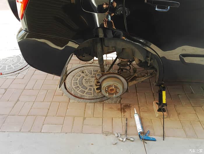

先从轮毂内侧开始:顶起,拆轮胎(之后发现顶高了小心点就可以直接涂胶)
虽然开工前就彻底冲洗过,但还有死角不能清理干净
开始涂胶,先涂上,再用刷子或腻板修平整。
效果:降低传进的胎噪、清除轮胎卷起的石子敲击轮毂的音声。

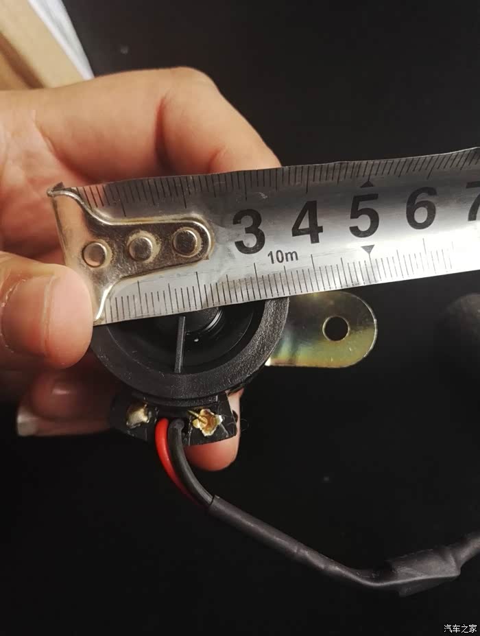

测量
实测
奇瑞E5原装高音头,4S店搞来的23一个
带电容
直接破线试接高音头,不带电容时声音正常
串电容时声音小的几乎听不见

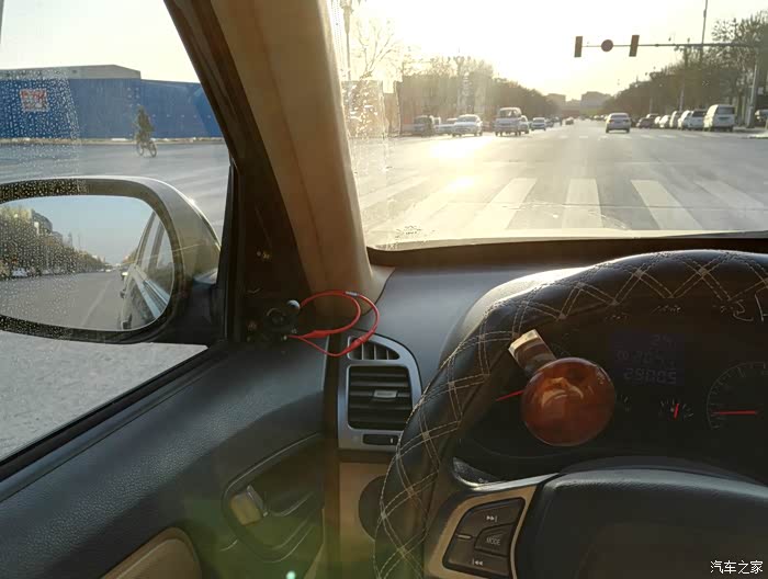

上路实测效果
上路实测时只安装了驾驶位的内饰板。测试效果不错,人声部分出来了,以前听不见必须开10的音量,现在开到6就听得很清晰。
以前上路开到80迈以上就得大声说话,开到110-120就得喊才听得见。现在关上车门、摇上车窗世界就安静了——终于不用强制听各种叫卖了。80迈正常说话没问题,再也不用开到120就得把音量开到16才能听得见了————————————————————————
