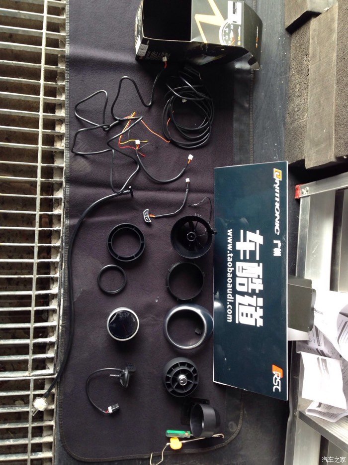

材料清单:Shadow的二代涡轮压力表,虽然Defi比较常见,但是质量来源鱼龙混杂,最后还是选择相对比较小众的Shadow。
Osir的表座(小A专用)

准备材料,一字儿摆好。

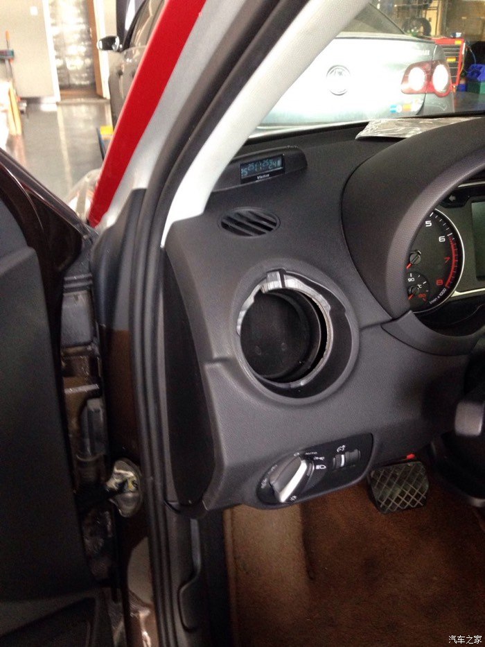

洞出来了,很丑

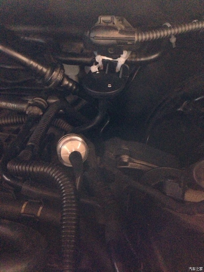

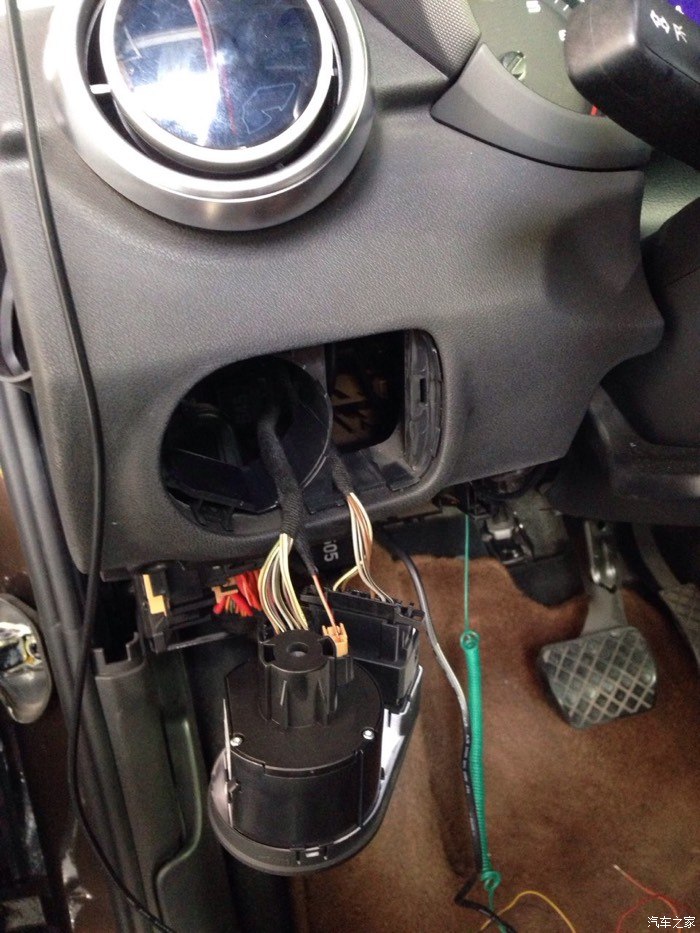

接线
走线…

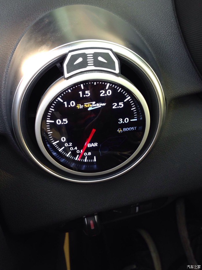

涡压表上身
默认白色界面…

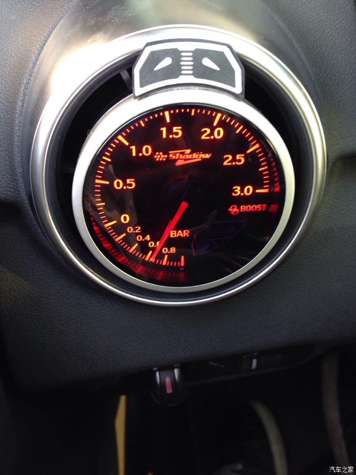

可调节激情红…

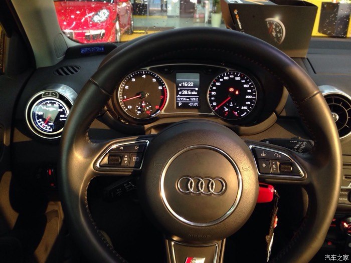

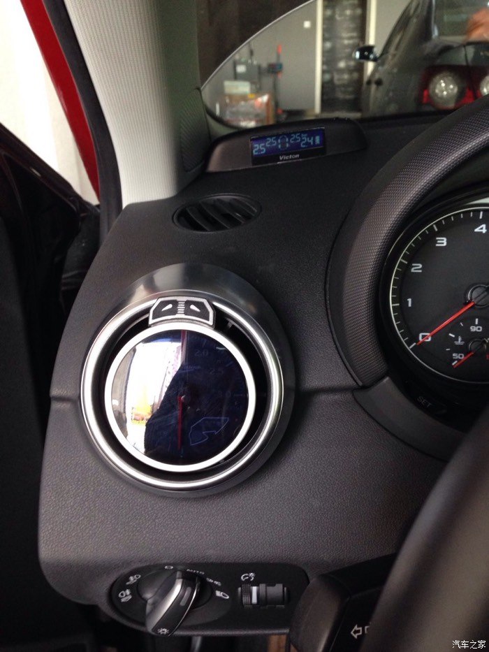

完工整体图。

可调节激情红…
完工整体图。
