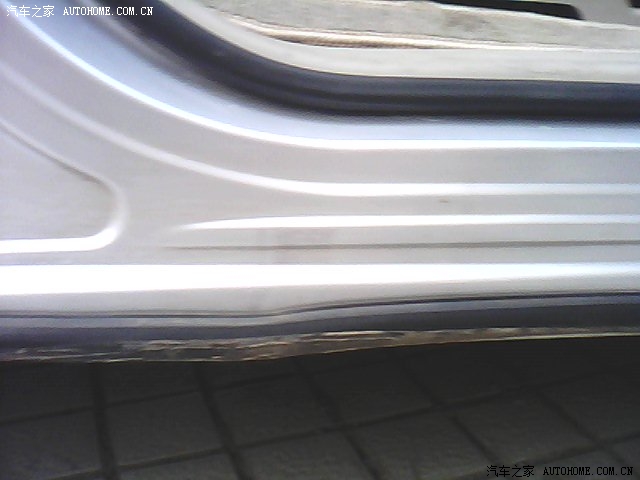

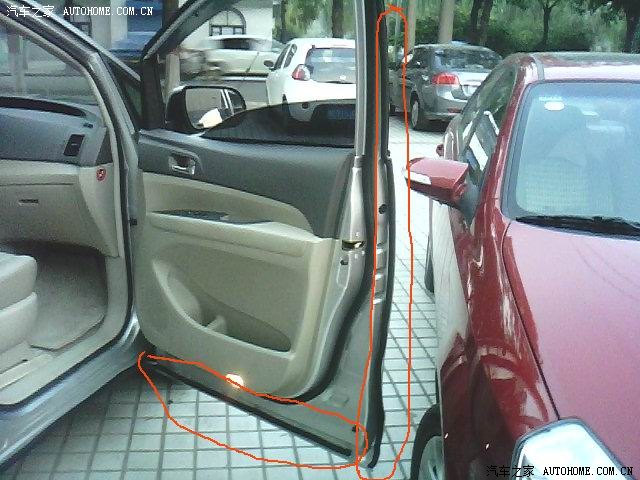

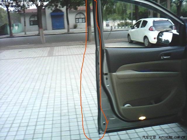

我的设计思路是实用主义,有用的地方贴,没用的不贴,没想好的不贴,不会为了用完这些密封条就乱贴。基本情况如下:

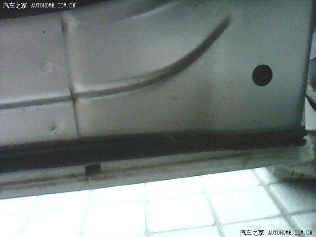

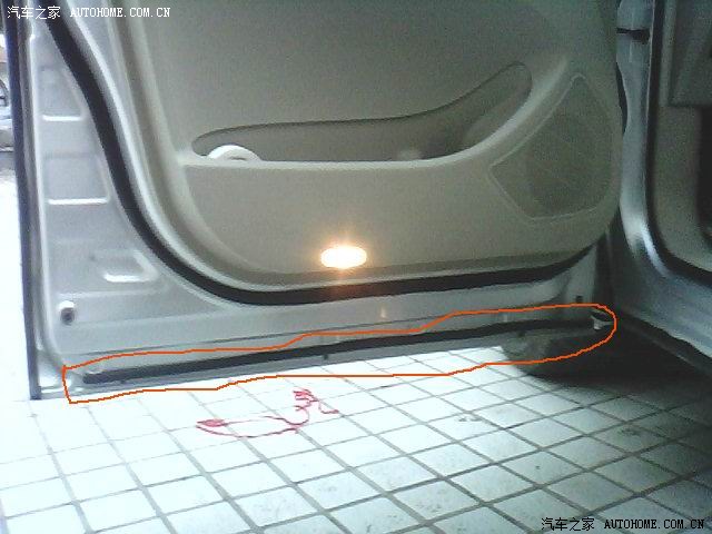

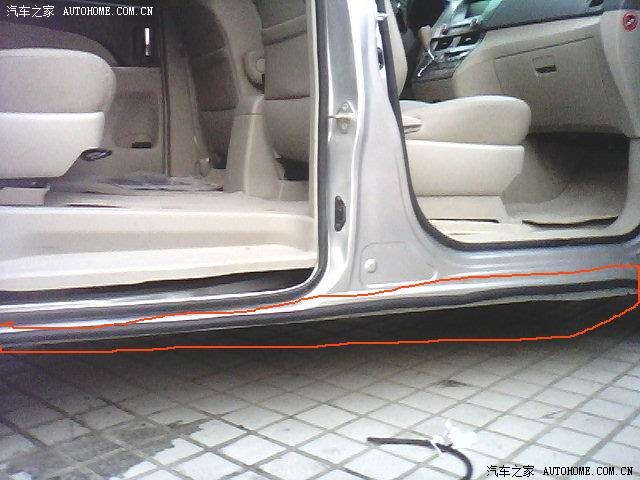

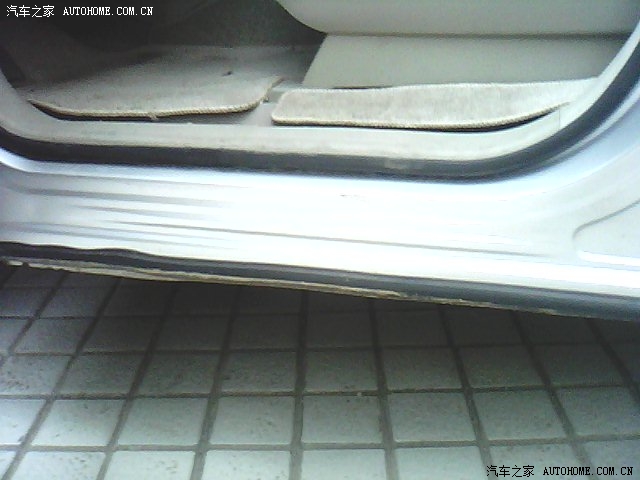

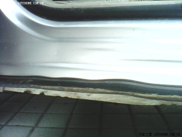

1、大P条我贴到车身下部,两个前门相对的地方贴大D条,这样就可以贴合了,中门下部不用贴什么就可以完全贴合。
2、为了与中门的小D条结合,两个前门的外侧贴了大D条,贴后关门声音变好。

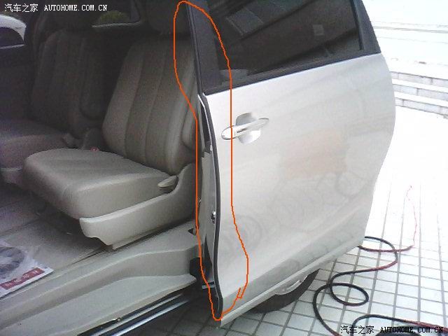

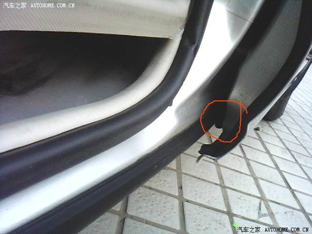

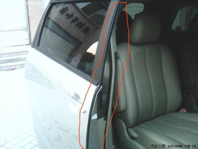

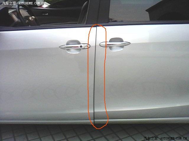

3、中门接受啊欣说贴过后关门困难的教训,只在前后两侧贴了小D条,就是为了挡些灰尘,基本没感觉影响关门。

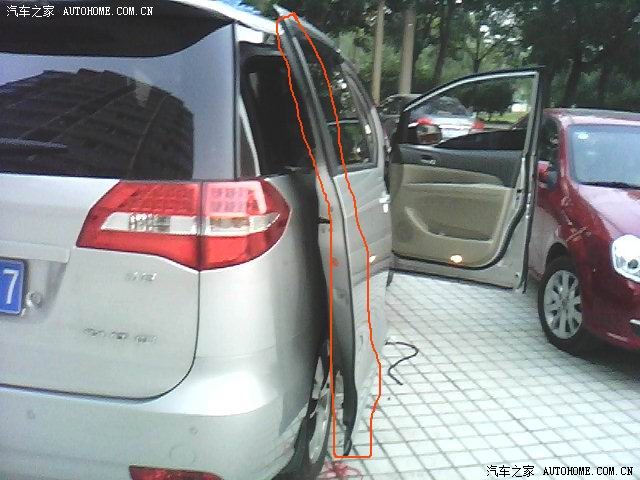

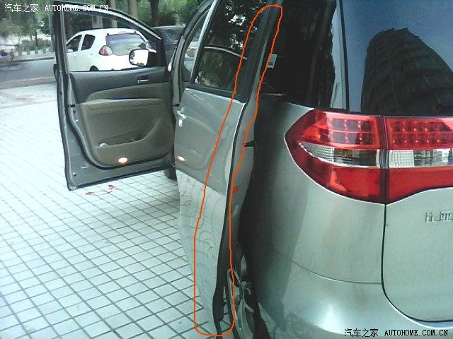

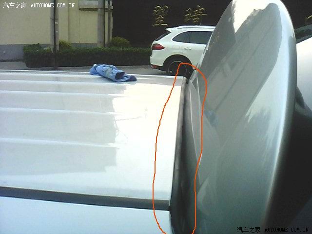

4、除了大P条为了下雨挡泥用,后门上部和左右两侧是最容易落灰尘的地方,而且量挺大,发现上部的缝隙是进灰尘的关键。研究后贴大D条档上这个缝隙了,只是不知道可否持久。
5、Z型AB柱贴条没发现有什么用处,没贴,大P条和小D条基本用完,大D条用了一半左右。

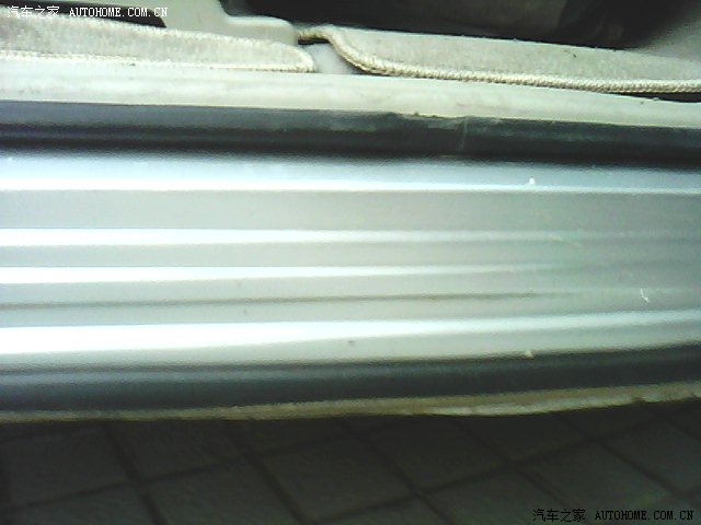

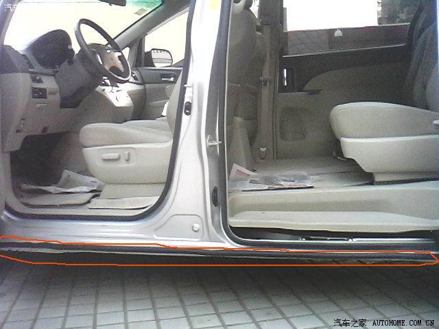

左侧车身下部贴的大P条
相对的左前门下部贴的大D条
贴好后左前门与车身之间完全结合上了
左中门与车身完全贴合
左前门外侧贴的大D条
左中门前侧贴的小D条
左中门后侧贴的小D条
贴完后左前门与左中门之间的缝隙合上了

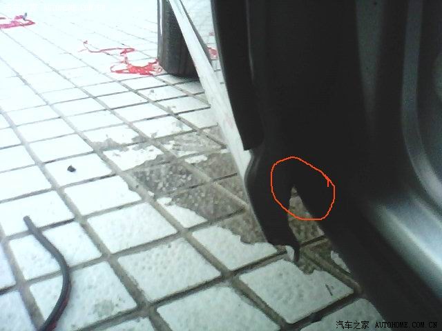

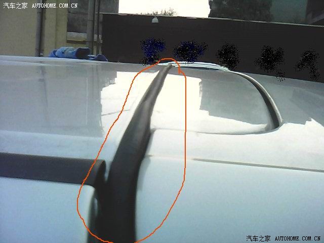

创新的后门上部的大D条,应该是最挡灰尘的密封条了。效果实验过后来汇报。这是后门开启时的样子
后门关闭后,上部的缝隙合上了
后门下部贴的小D条

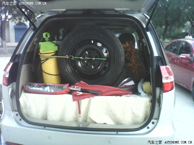

我的手动洗车器和备胎

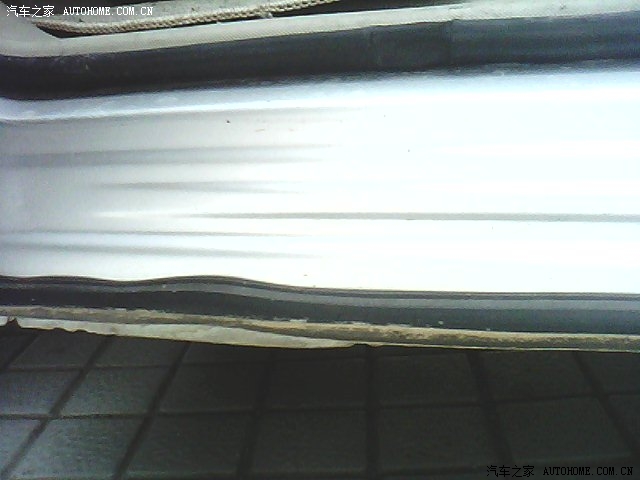

右前门下部与车身完全贴合
右中门下部与车身完全贴合

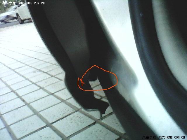

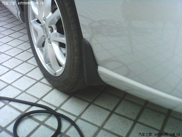

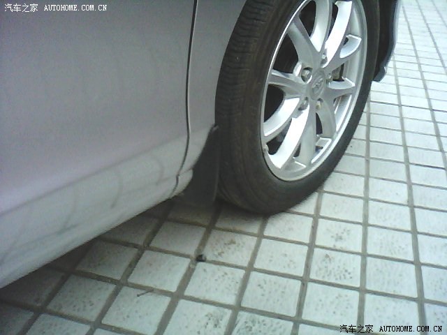

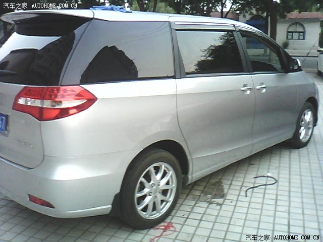

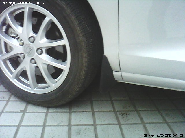

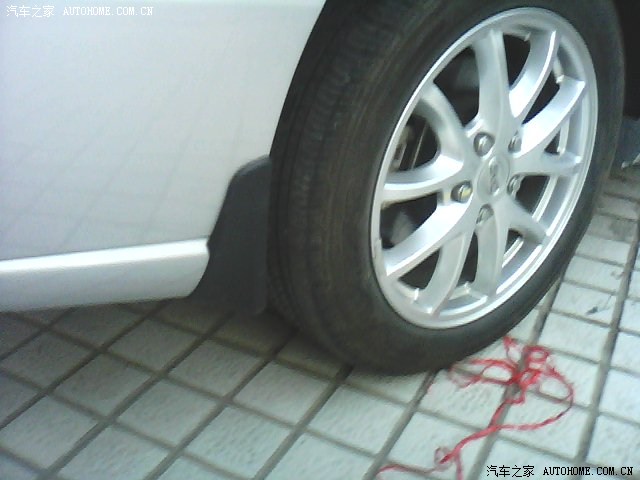

挡泥板是找搞汽修的朋友帮忙装的,整体效果如下
右后
右前
左前
左后

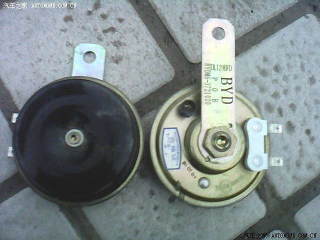

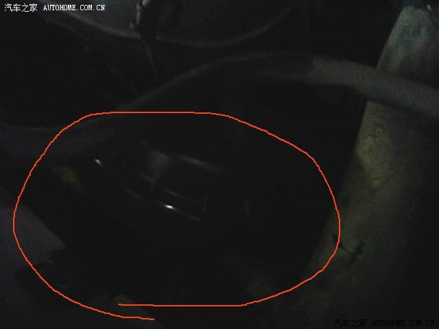

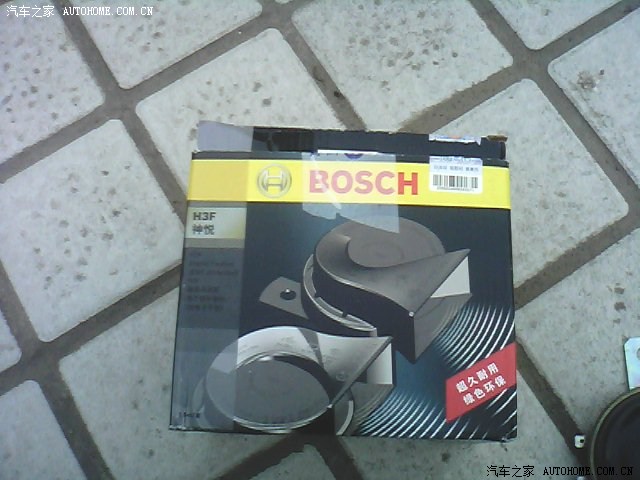

博世喇叭H3F也是朋友帮忙装的,效果杠杠的,天有点黑了,不是很清,凑合看吧,原车就是一对喇叭,本来买喇叭时一块买了一条直接接电瓶的线,朋友说先用原来厂家的线试试,如果声音正常就不用再接线了。接好后声音很好,就没用那条线,20元买的,可惜了的。
原车的喇叭,河北三环的,朋友说也不算很差的东西。
博世销量最好的H3F
可惜了的线,质量还是不错的。

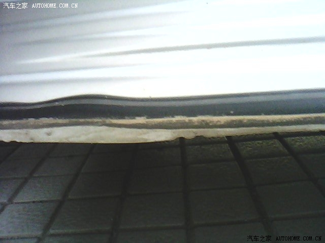

9月1号有一点时间,兑现对啊欣的承诺,上照片,下完雨就照好了,一直没工夫上,今天上。
密封条下部的土色部分是泥巴,上面很干净吧,哈哈。
