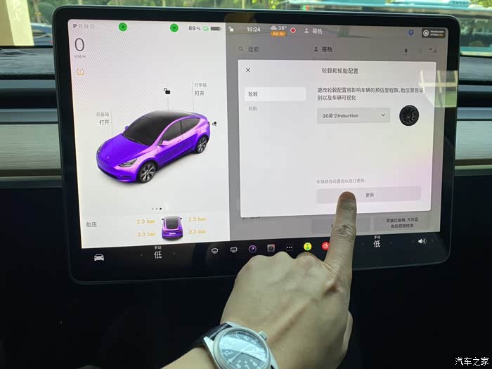

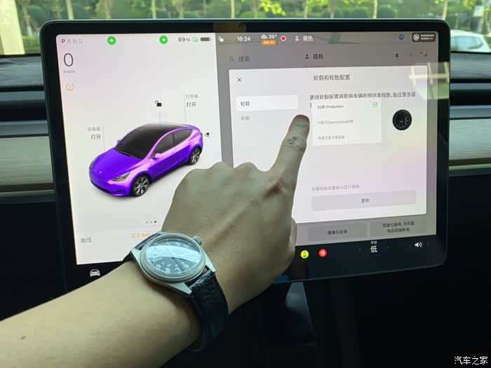

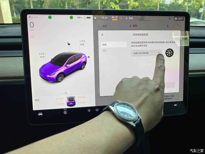

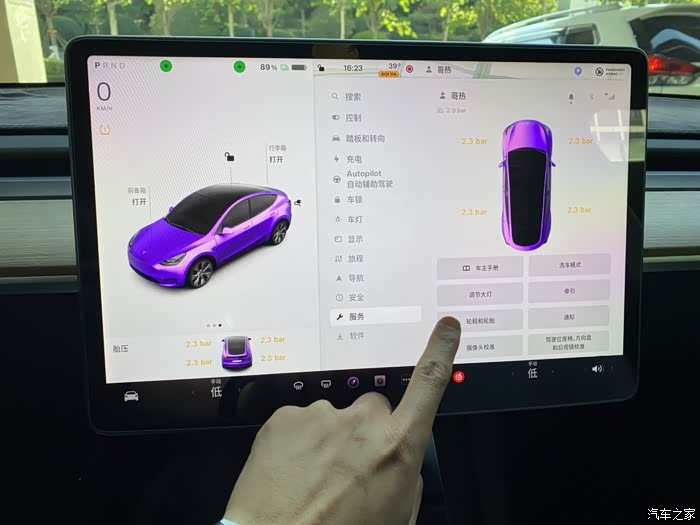

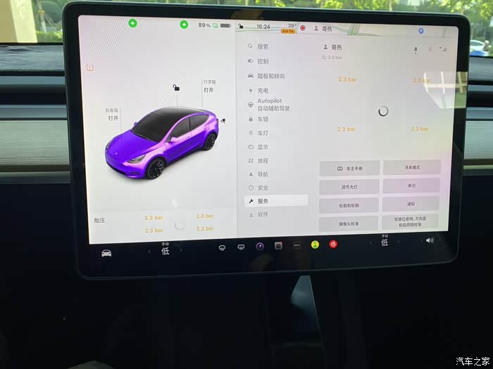

配图是一个“硬重启”的方案,这几天突然遇到“哨兵系统异常关闭”的问题,400说后台能看到的是一个摄像头故障报告,联系我通过“重置轮胎尺寸”的方式重启车机。这个重启和滚轮重启的不同之处在于,这个重启会把车内各个传感器及控制器进行深度重启,重新连接以消除故障,滚轮重启只限于车机清除缓存之类的,并不彻底。这个方法分享给大家,在遇到一些小故障时如有需要可以尝试。19寸切换为20寸再切换回19寸,总共用时大概4-5分钟。
