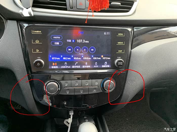

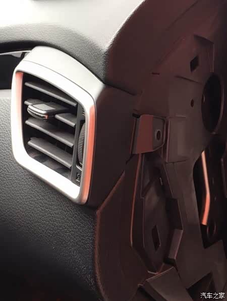

老样子开始就是拆掉这个板子,卸掉出风口,这里有个螺丝,然后使劲拉出来,用力。
然后第2步就是拆手套箱上面装饰面板,然后就是圆圈地方,空调面板,这里很难拆,里面有4个扣子,要从下面使劲掰才可以把空调面板拆掉。

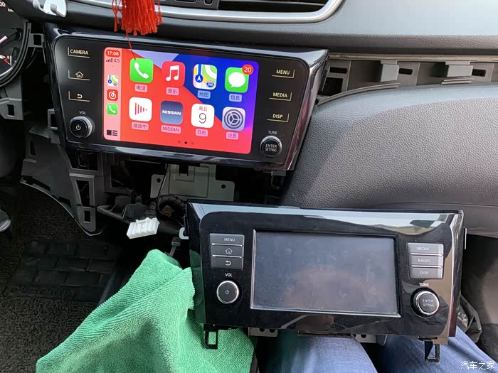

然后把旧屏幕拆下来,有4个螺丝,用螺丝刀,还一起把支架拆下来,也是有螺丝孔,装到新DA屏幕上去,之后就是这个样子,开机通电试试看!
新老屏幕的对比,比7寸电阻屏还是有不少提升的。

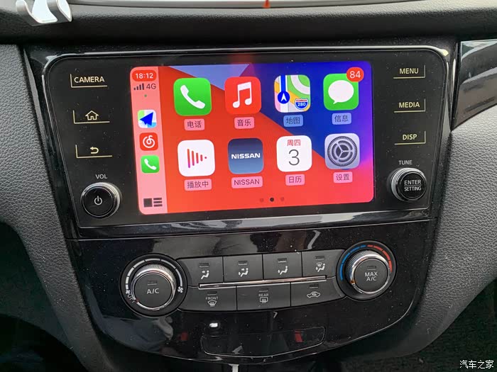

装车效果,完美支持有线carplay,carlife,反应速度灵敏。分辨率没有多少提示,但是显示效果比7寸的车机通透不少,亮度也有很大提升。
