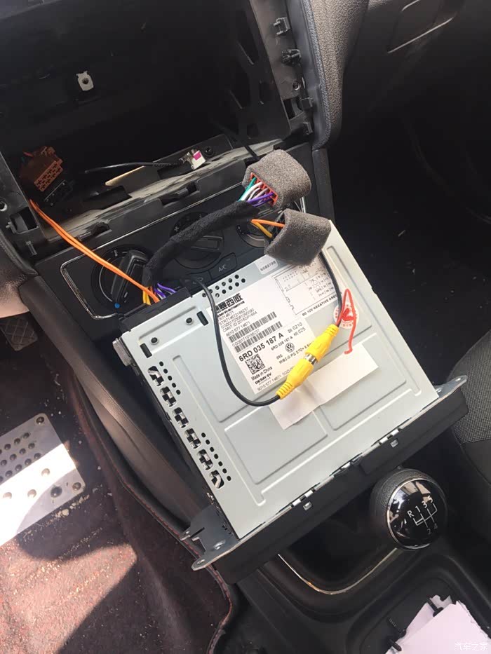

就我自己一个人,也没法边拍边换,这是换上来mib的机头。后面的转接线直接对插到原机线,黄头上的细红线,接原装线的acc口。两根橙色的是接在bcm里的,橙白接20,橙色接21。这两根线是最难的地方。
