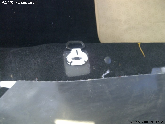

这是固定后座的卡口,前面的黑拉环向外拉白色卡口里的锁销就拉出后座上的扣就能脱出去,上抬后座就起来了

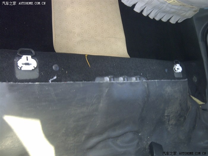

这是两个卡口的全貌,后座前就是靠这两个卡口固定的,座的后方就压在后靠的下面,所以两个卡扣脱离后往外拉后座就下来了。

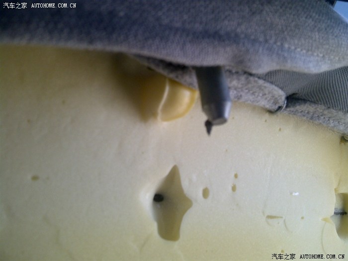

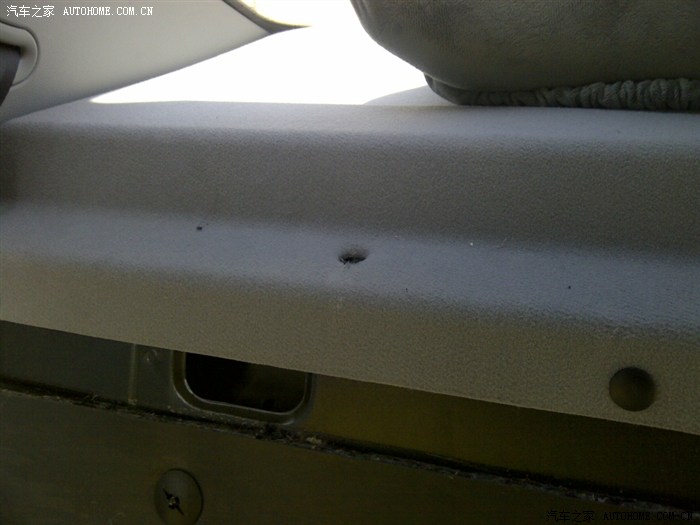

这是后靠后上方固定的插孔,
这是后靠上固定的那根钢杆,左右各一个,插到插孔里,拧下后靠下面固定的螺丝上推后靠就下来了,后座和后靠拆下来拆座套和套新的套就简单了,自己发挥吧!
