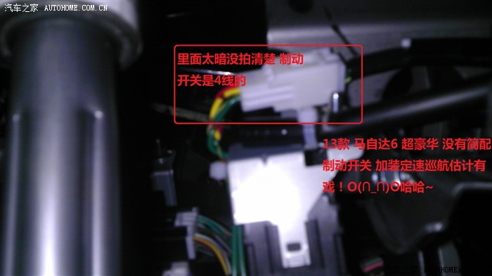

 1.制动开关是否是4线的 -----4线开关的确定没有被减配

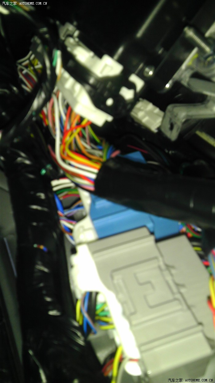

2.方向柱下面的白色塑件里红白线和棕色线有没有----------拆开后发现红白线和棕色线都有的
3.PCM白色塑件里面的红白巡航线有没有-----------拆开后确实已经没有了
4.疑问就来了??? 既然方向柱下面的白色塑件里红白线和棕色线都是存在的 那这两根线为什么没有连到PCM白色塑件里面 断点到底在哪里呀?哈哈 后来询问了 坛友:flyfly_fei 巡航按键也是他那里购买的 这里要感谢一下先 !他告诉我断点就在蓝色塑件那里

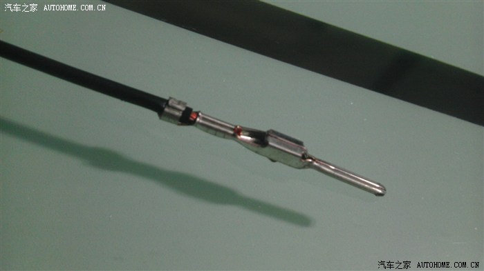

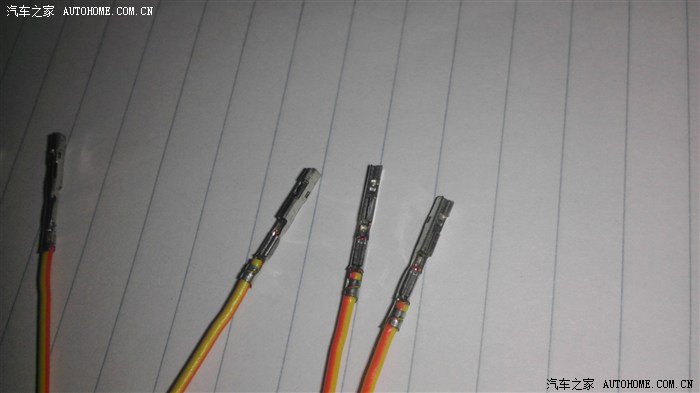

5.完美无损安装的话要找到匹配蓝色塑件和白色塑件的端子才行 不然要破线连接 破线安装方式是我不能接受的 寻找端子花了我好长时间
白色塑件用的端子-1
白色塑件用的端子-2
蓝色塑件用的端子-1
蓝色塑件用的端子-2

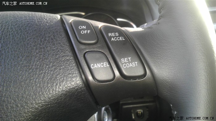

7.购买合适的巡航按键--- 看别人拆开了的原装进口巡航按键 里面原理实在太简单了 却要卖800元左右 太坑人了!汽车配件行业实在太赚钱了 果断购买国内产的 仔细分析和研究过国产的完全没有安全隐患(就几个电阻和轻触式按键)
