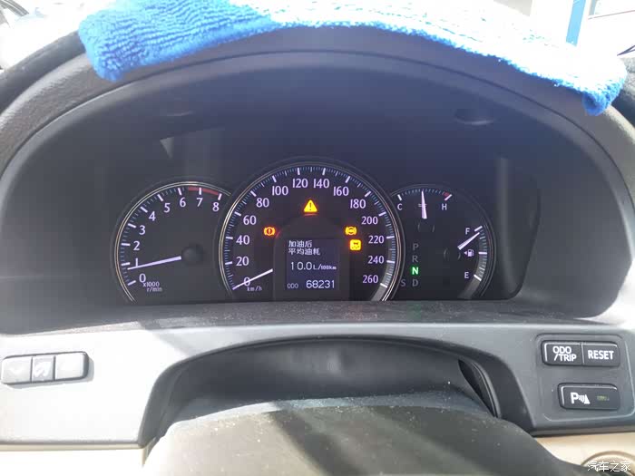

      6.8万公里...故障灯亮得够多,看着真不舒服!

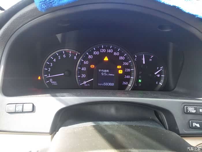

      上次保养到现在,跑了近六千公里,保养后清零了油耗,平均油耗9.5升...

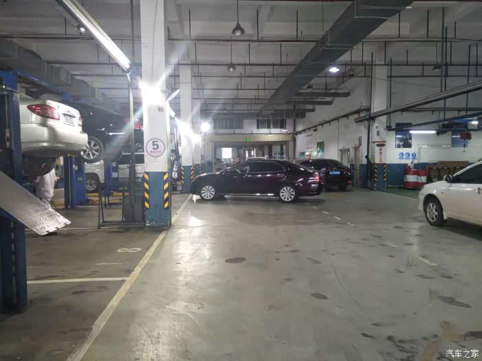

     一大早跑来4S店,就是怕晚了人多!
      结果还是等了近一个小时才到我,真不知道预约有什么作用?隔壁比我晚来的花冠都快保养完了...

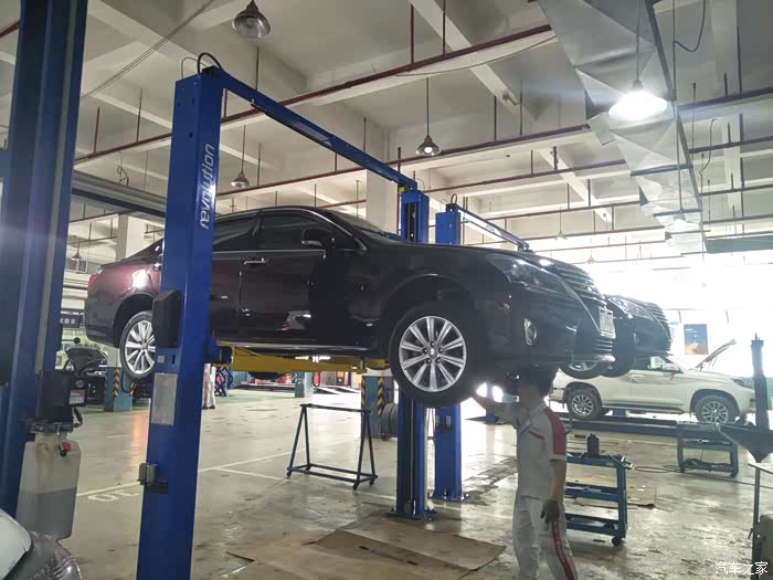

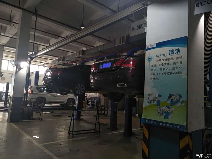

      进入工位了,隔壁的13.5顶配皇冠...

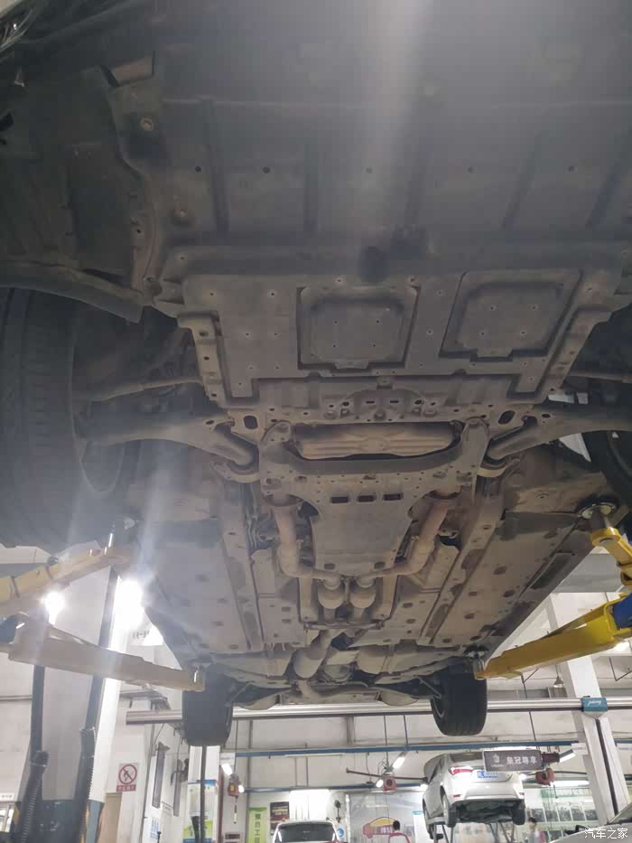

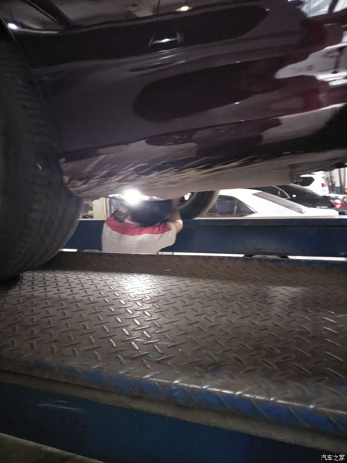

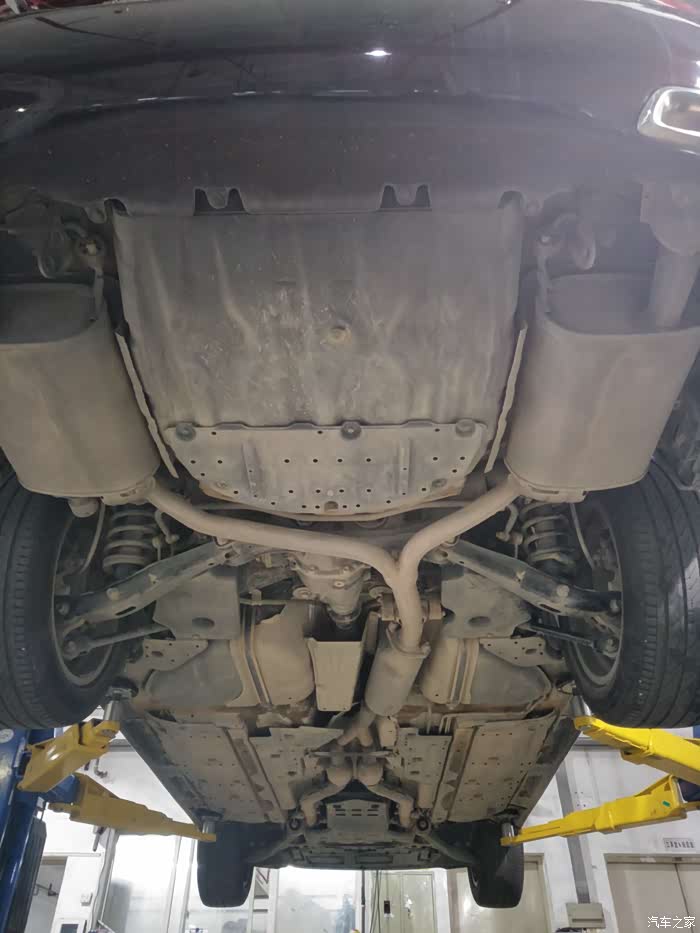

      底盘从后往前拍,看着还算干净...

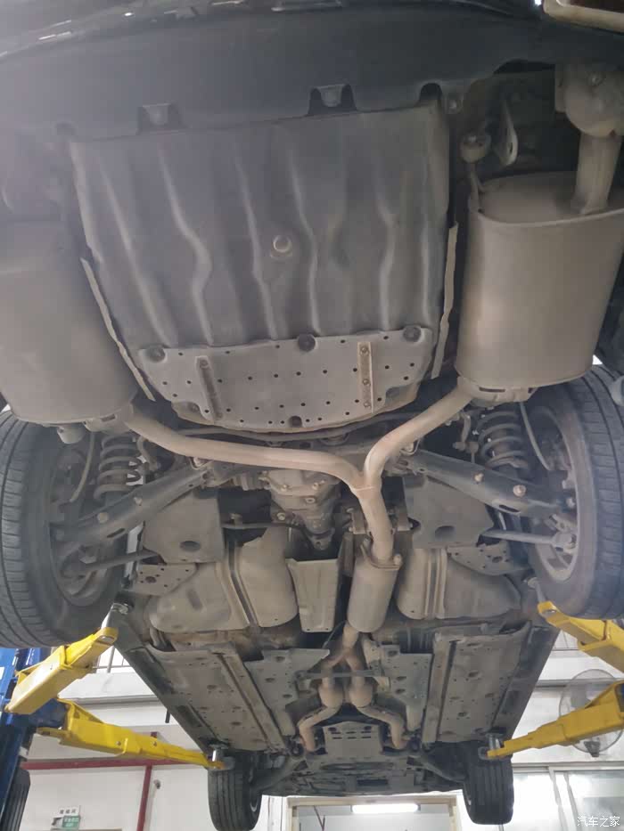

     从前往后拍底盘...

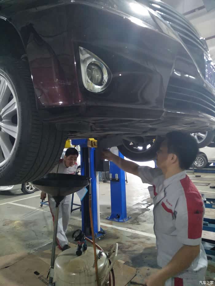

      不一会儿,师傅就开始放机油了...
      放出来的机油还可以,其实跑八千公里是没问题的...

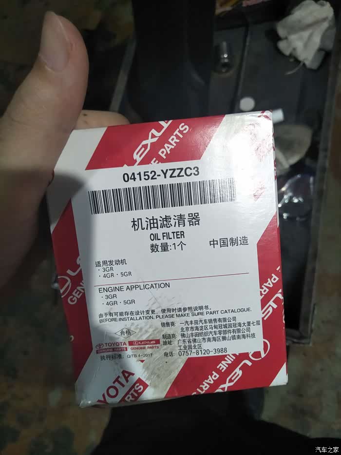

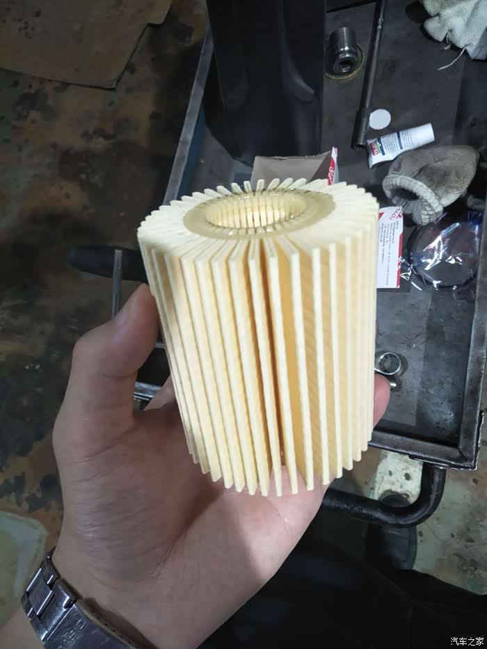

      机油滤清器,还是贵!
      这东西还是原厂的放心...

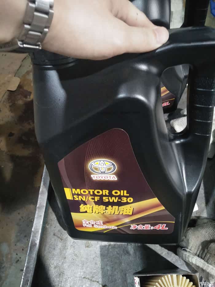

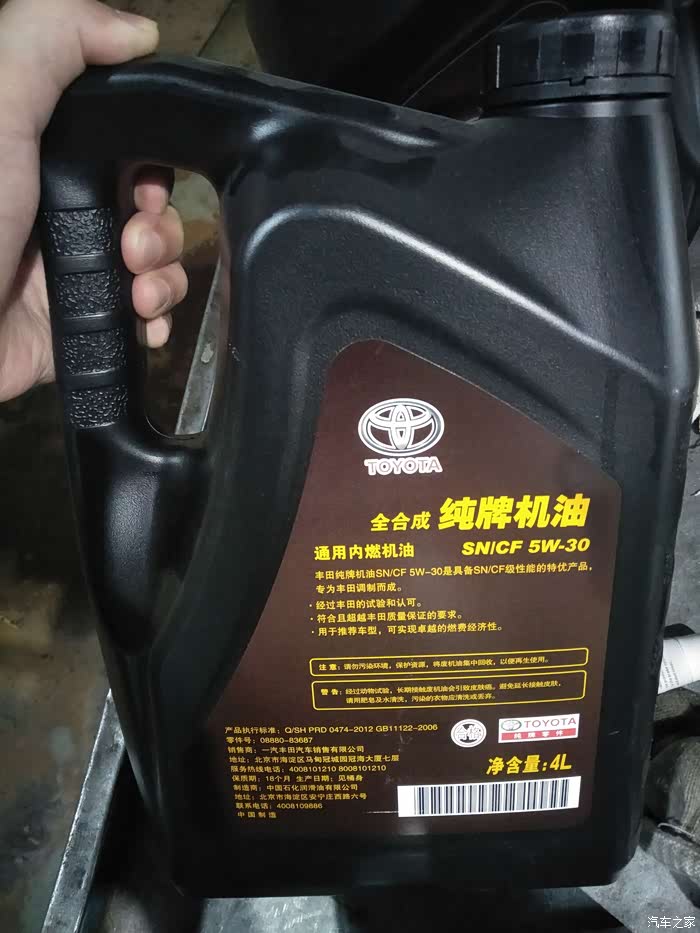

      每次都用这个机油...
      中石化产的,不知道质量如何?

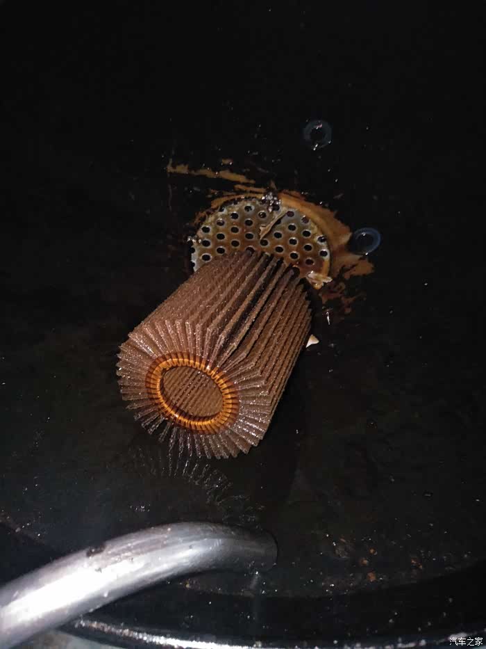

      换出来的机油滤清器...
      和隔壁老皇(3.0)平起平坐...

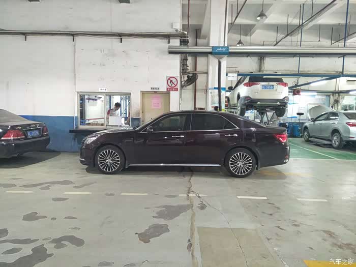

      云母红的14代,室内光线看不是很出...
      高高在上的尾巴来一张,和隔壁的3.0没区别...

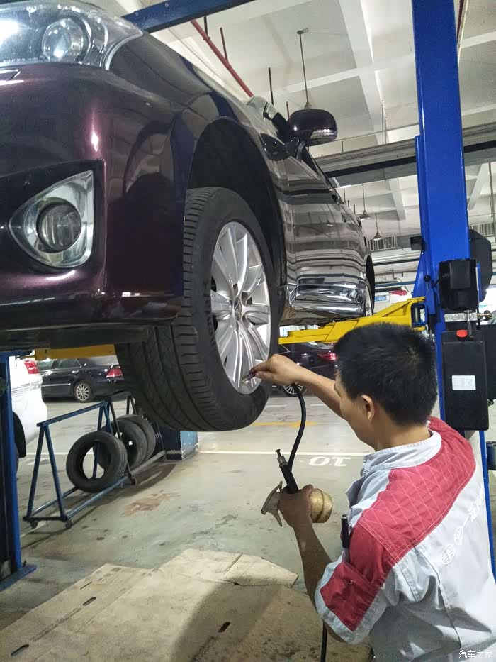

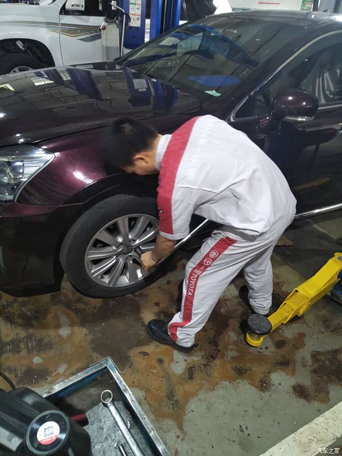

      师傅在量胎压,全部都是2.3斤...
      师傅在挑石头...

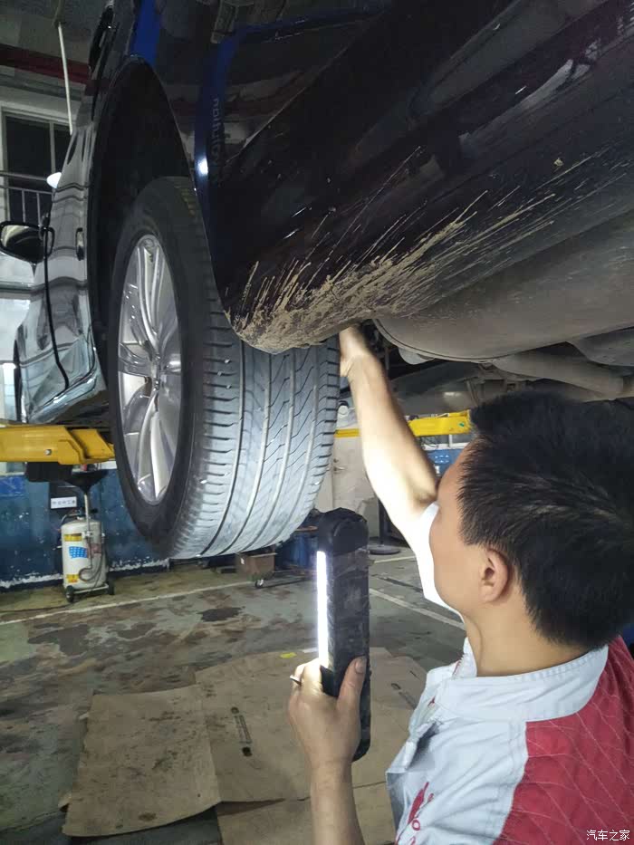

     每个轮胎都仔细检查...

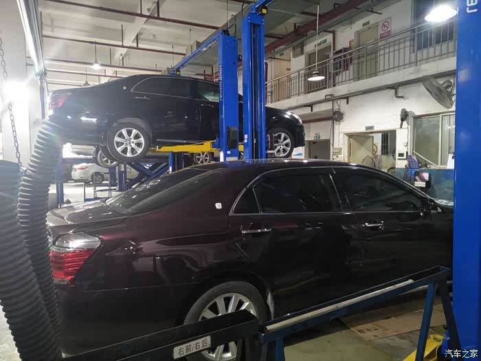

      再来看看隔壁的3.0的底盘,和2.5的貌似没什么区别...
      没有对比就没有伤害,3.0的底盘明显给我的干净...

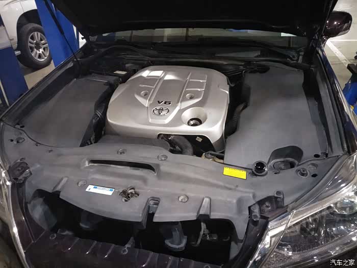

      再回来看看我的发动机舱...

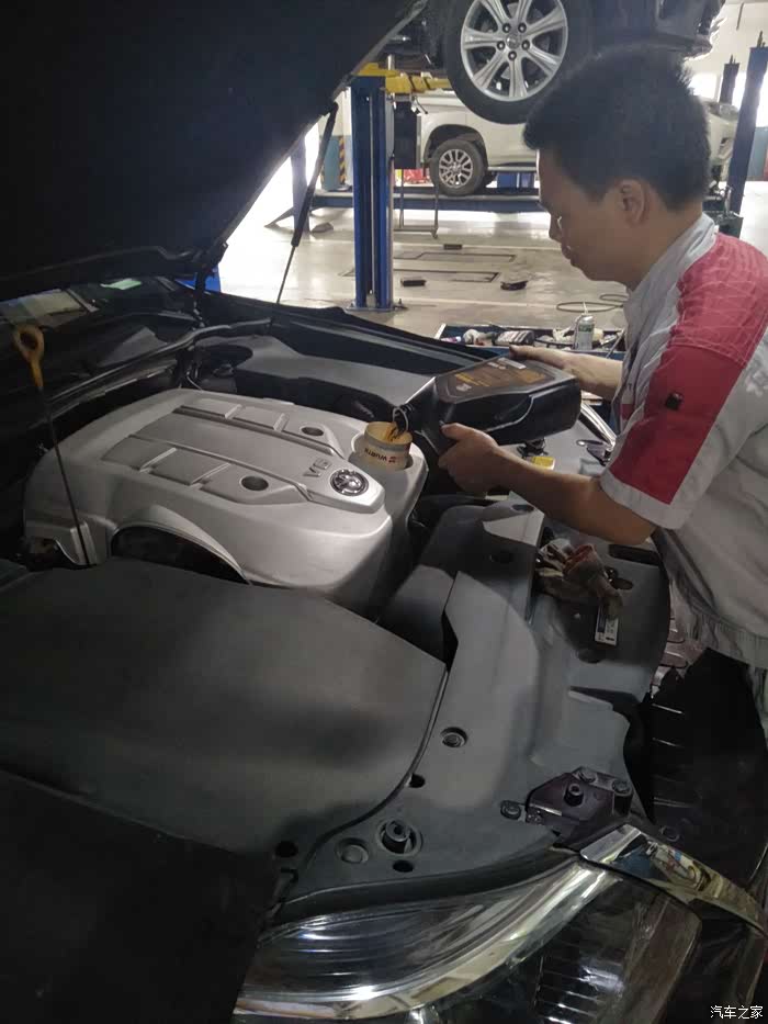

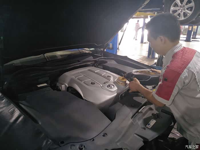

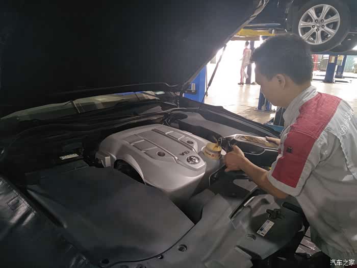

      师傅开始加机油了...
      一桶加完还不够,继续加...
      加了6升多点,开始检查是否到位...
     又加了一点下去...

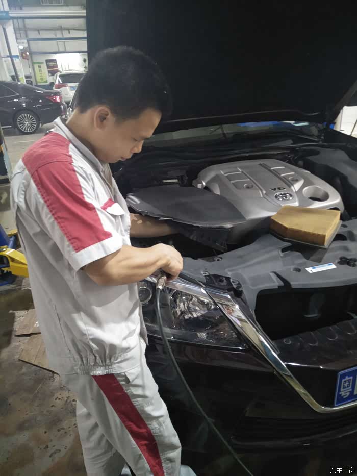

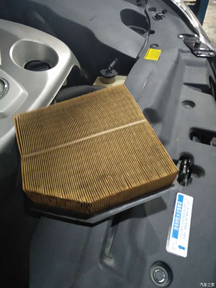

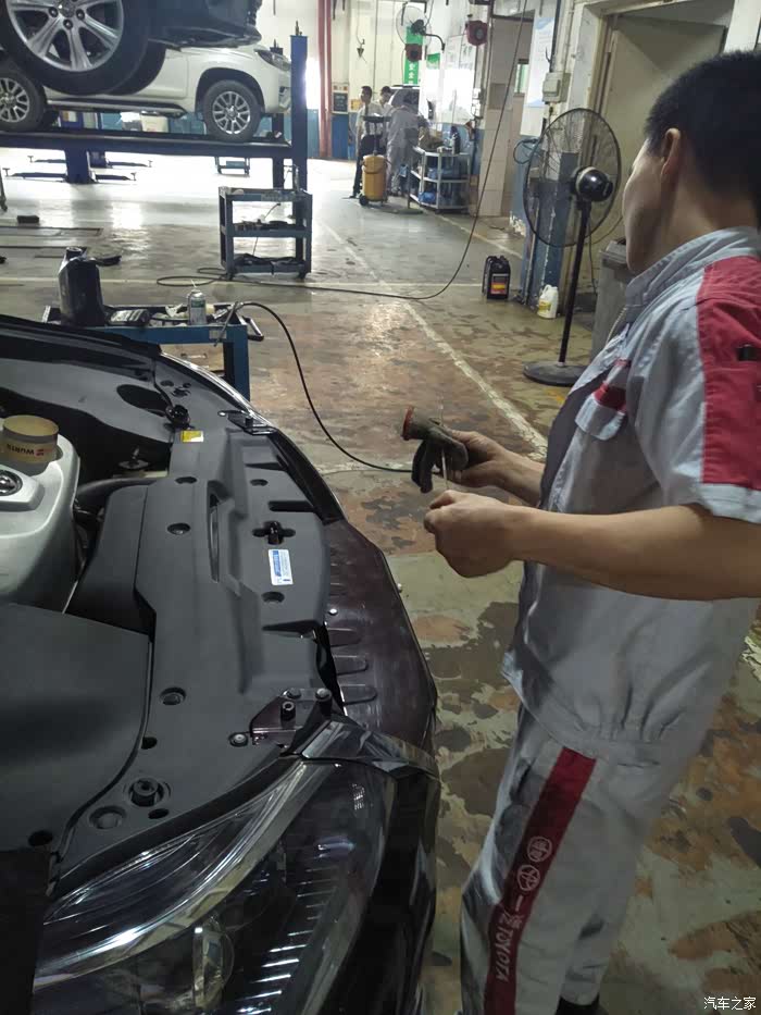

      进气隔,不是很脏,吹吹继续使用...
      师傅挺认真的,把里面也吹干净...

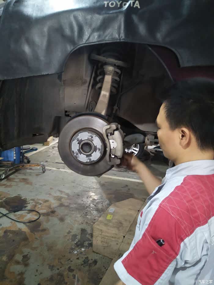

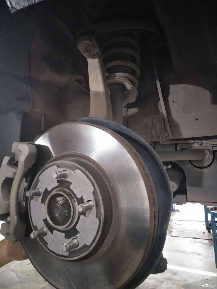

      开始卸轮胎,准备做刹车保养...

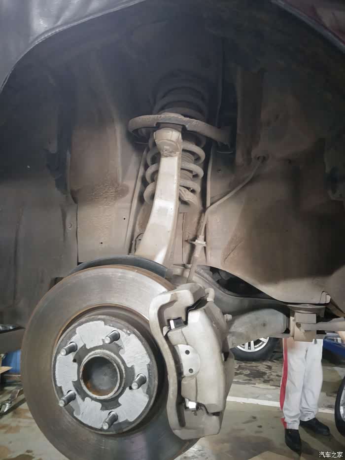

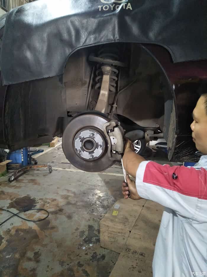

   左前悬全貌...
师傅在拆刹车片出来...
      拆出来量了下厚度,拿砂纸磨了下,就完事了...
      右前悬...

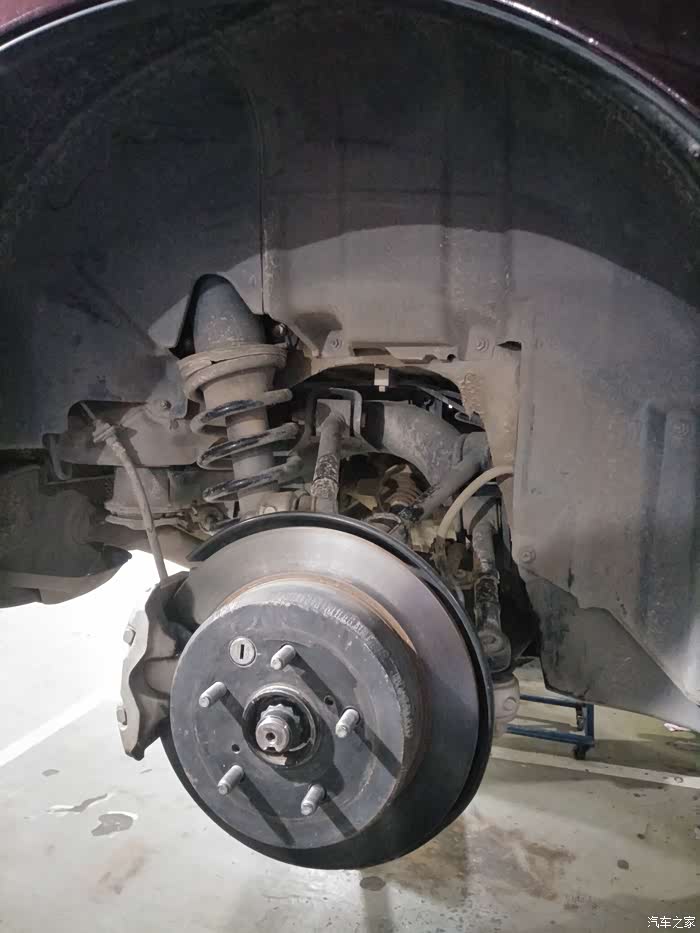

     右后悬全貌...

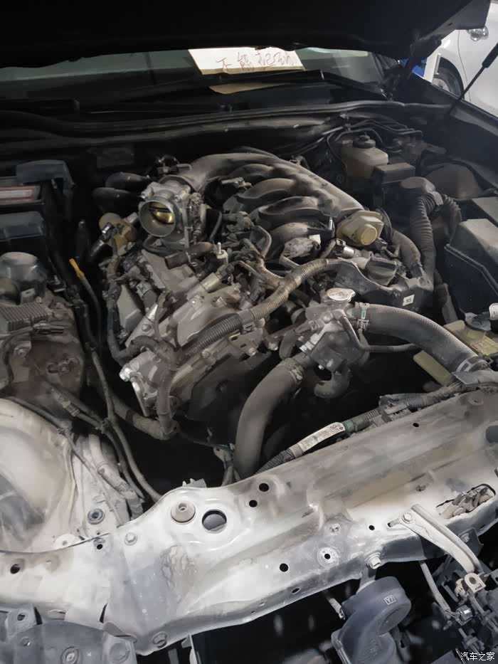

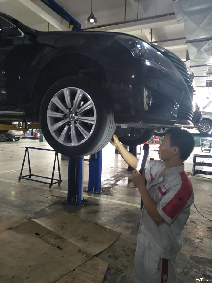

     隔壁的3.0,准备卸发动机,20万公里,说发动机与变速箱连接处渗油,上次保养也是有部2.5的20万公里多点,同样的问题,一丰产的皇冠的质量真的多少让人担忧,隔隔壁的霸道,新车下地没多久,红布都没拆,就开回来换前轮的球头,还是第二次换了

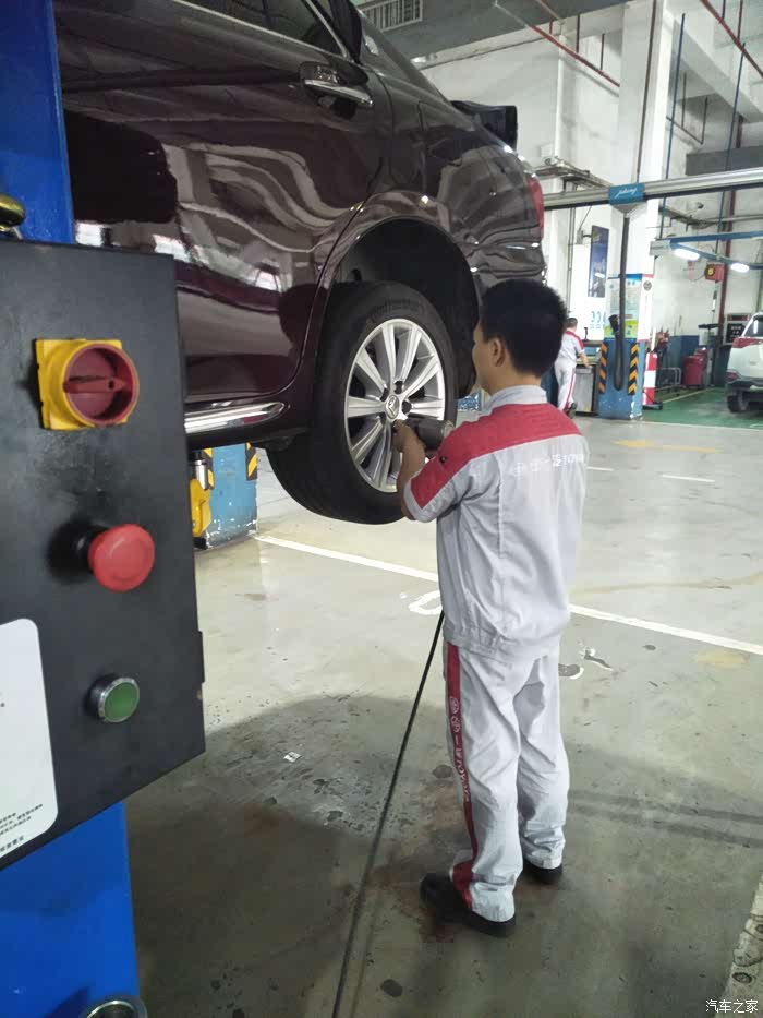

      左右轮交换,然后装回去...

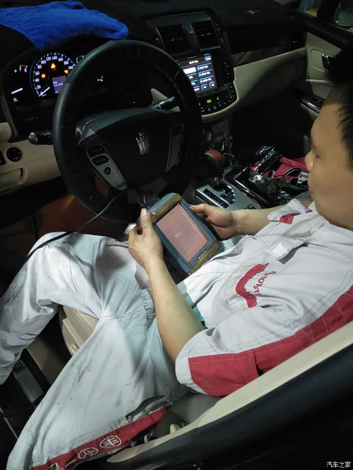

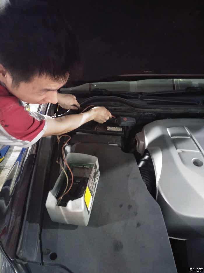

      师傅在量电压,三次打火后,电压约9伏...
      师傅在检测四灯齐亮得故障...
      师傅用电脑检测万以后,又开出去试了下车,然后又开回车槽检查,最终诊断是右后轮的ABS传感线束问题,要订货...

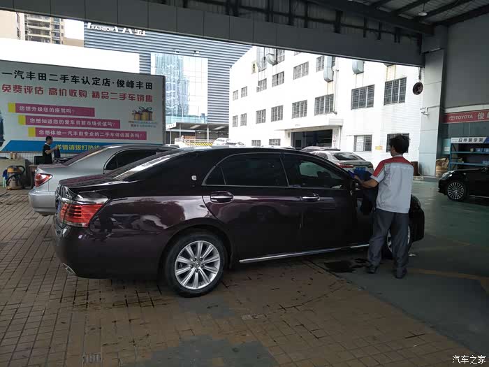

     车子就保养完了,开去洗车了...从车间出来,又见到一部14代得云母红,再拍给大家分享,挺好看的!

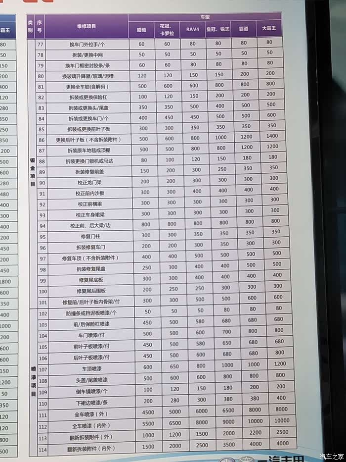

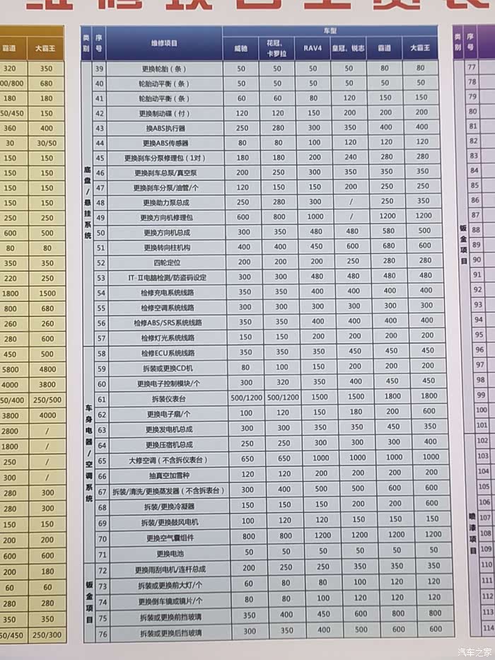

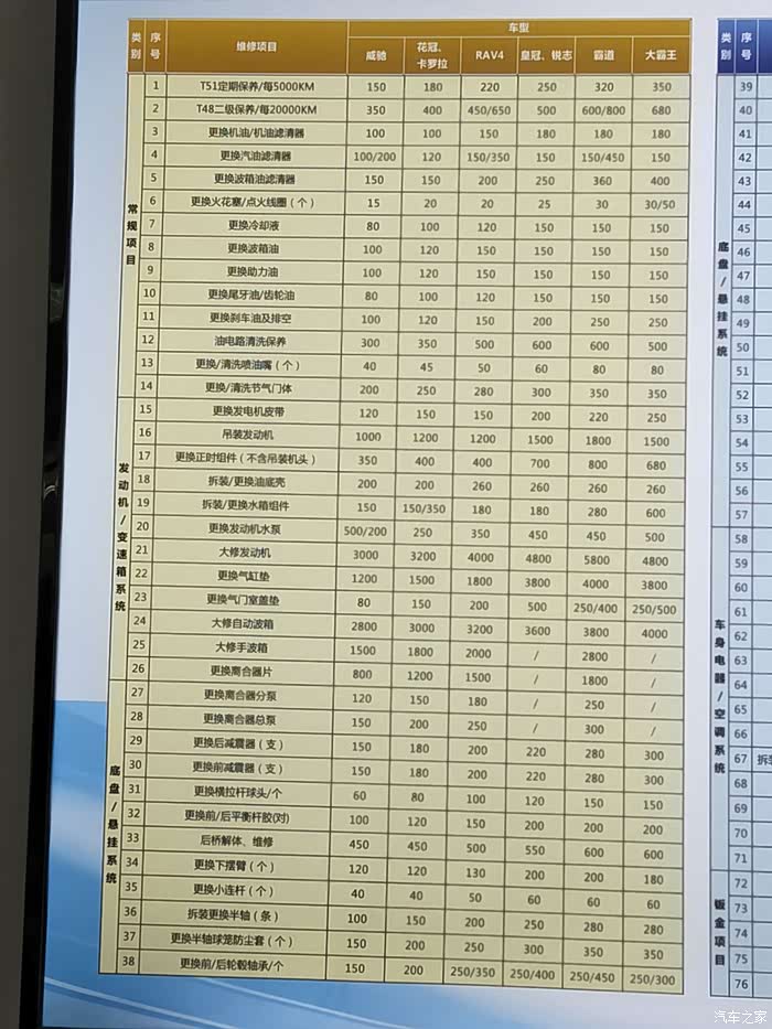

      在等待洗车的时候,在客户那无聊,就拍了工时费列表...
      挺详细的...
      配件是可以放心的,但就是工时贵!好在可以在4S买了带出去安装...
