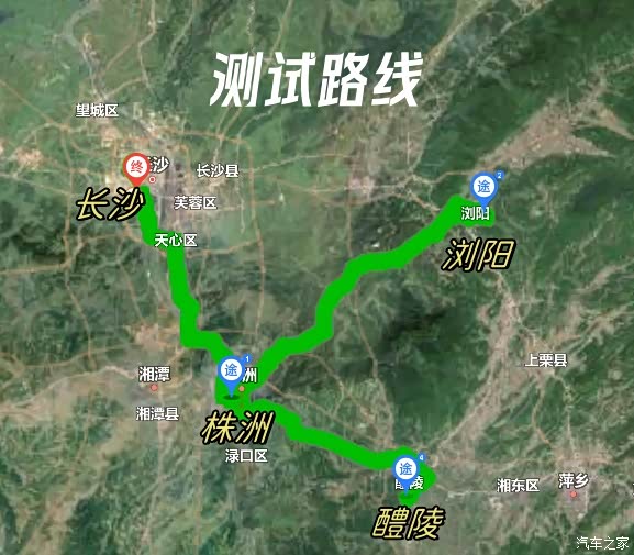

长沙周边的株洲、醴陵、浏阳都处于丘陵地带,有上坡也有下坡,海拔落差不在此次续航测试考虑范围之内。
湖南的初春,白天温度10-12度,晚上则会降至3-5度,对于新能源车来说不是一个最佳工作温度;
而且这次的行程也是我个人正常用车场景,不是一口气将电量跑完,而是用了三天时间,会产生车辆冷启动的场景;

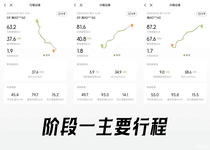

第一阶段:浏阳看烟花

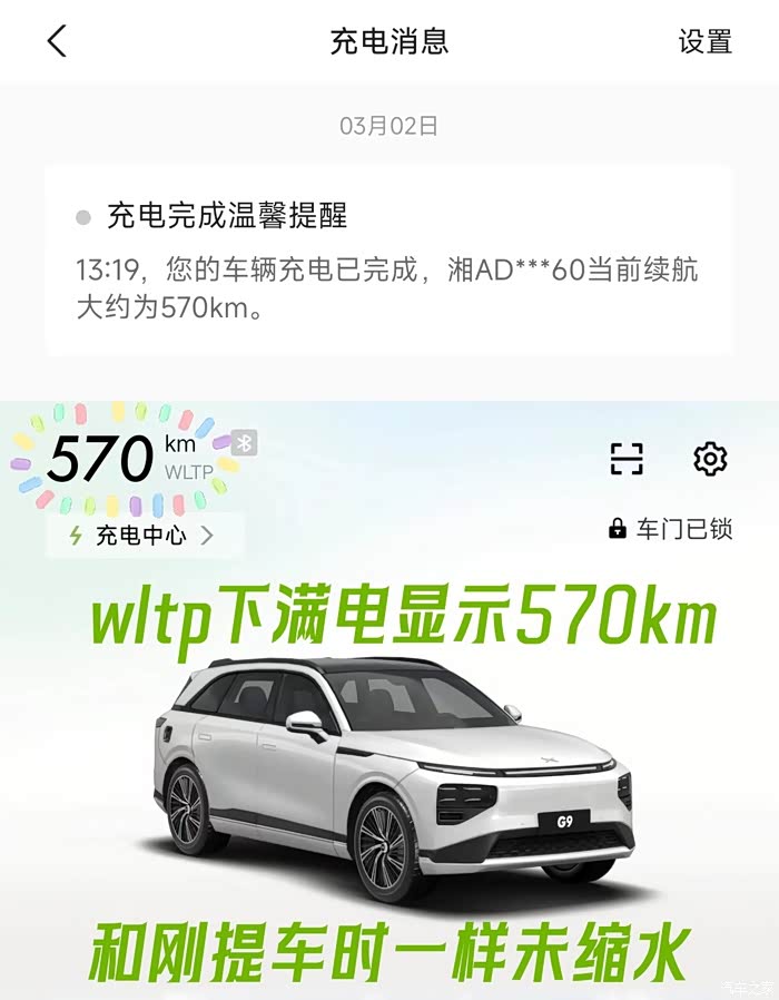

出门前用慢充桩将车辆补至满电,WLTP续航下显示有570KM,和一年多前数值一样,未产生缩水情况。
因为出发时,电池进行了充分的预热,以及电量比较充足,所以这段的电量比较扎实耐用。

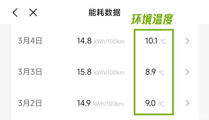

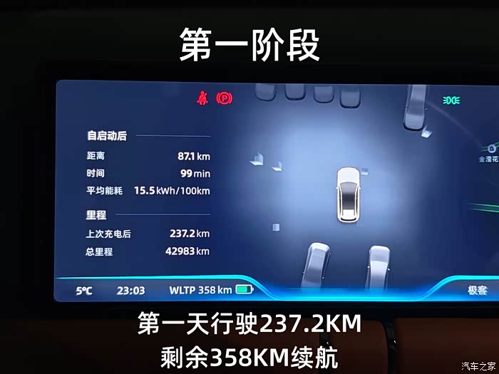

第一天总共行驶237.2KM,表显电量从567降至358KM,只消耗209KM的续航,当天WLTP打折率为1.13,这不妥妥的反向虚标!即使晚上温度最低到3°,55km/h的均速下,平均能耗也能下探到15.5的水平!
这波666是给800V高压平台的,碳化硅高压平台不光充电快,还能对能耗水平带来不少的提升!

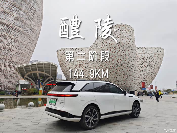

第二阶段:醴陵赏瓷!

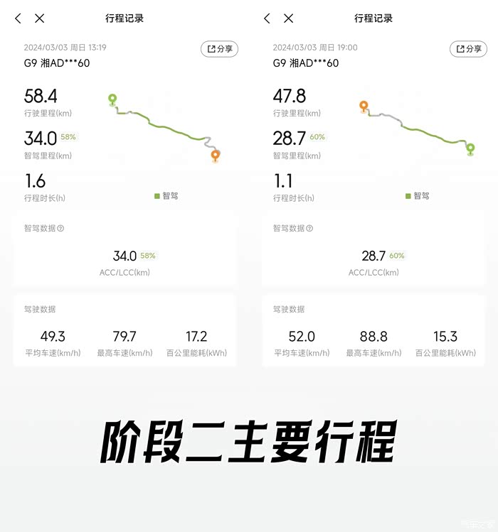

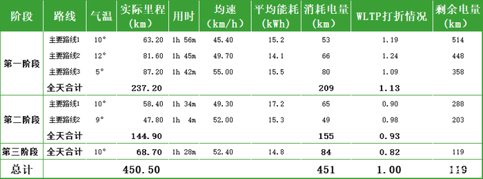

由于车辆静置一晚,启动时,电池和车内温度都处于一个较低的状态,所以前往醴陵时能耗略高,达到17.2度,WLTP打9折,返程时15.3度的电耗,WLTP打98折。
第二天总共行驶144.9KM,表显电量从358降至203KM,消耗155KM的续航,当天WLTP打折率为0.93。
该阶段行驶里程结束后,WLTP续航略有打折,主要为冷启动的大量耗电,以及当天共计有8段行程,不断的上电下电,也会增加耗电量。
第三阶段:返程长沙

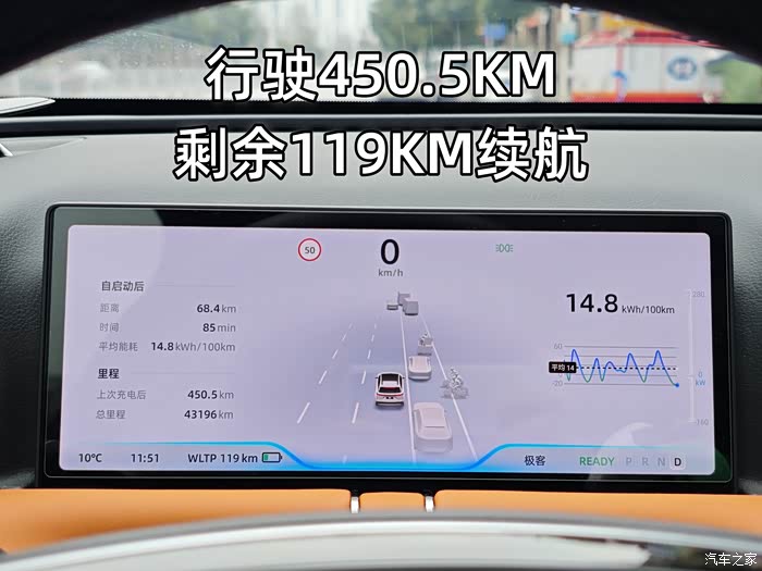

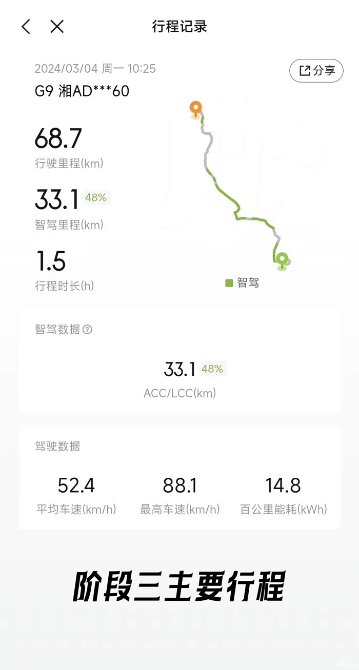

最后一阶段行程出发时,电量仅剩203km,约为35.6%电量,加上冷启动的耗电,行驶68.7km,wltp电量消耗84km,抵达长沙后仅剩20.9% 119km的电量,打折率为82折。
可见,低电量情况下虽然平均电耗只有14.8度,但是耗电量还略高,因为电池百分比是根据电压来的,而锂电池放电时候电压不是线性变化的,满电时电压高电压下降慢,电量低时电压下降略快,所以会出现低电量不耐用的情况。
三、测试结果总结
出于对车电池的保护,电量剩余119km,约20%时,并没有再继续测试,别问为什么,毕竟是自己真金白银买的车!
电池电量过低的话,有可能会导致不可逆的损耗,不考虑藏电的情况,即使剩余的20%电量打8折,预估也还能跑八九十公里。
此时车辆已经行驶了450.5km,包含两次急速升温、一次开启哨兵模式的情况下也只消耗了451KM的电量,满电行驶突破500KM简直十拿九稳!而且还是平均温度只有9度左右的春天,WLTP还能做到1比1,属实有点恐怖!
所以,你跟我谈缩水?不存在的,提车一年多,开了4万多公里,并没有感觉到续航的衰减。
此次的测试数据也以表格形式罗列出来,按需食用。
