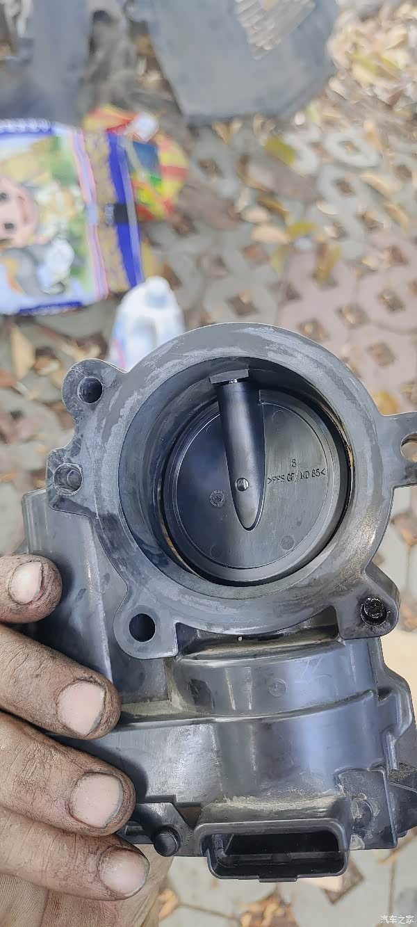

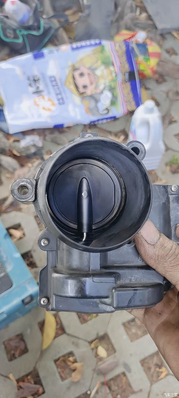

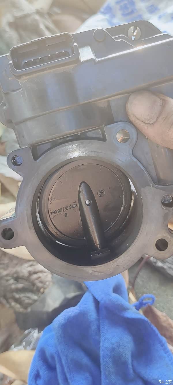

节气门拆下来了

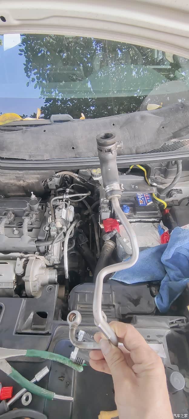

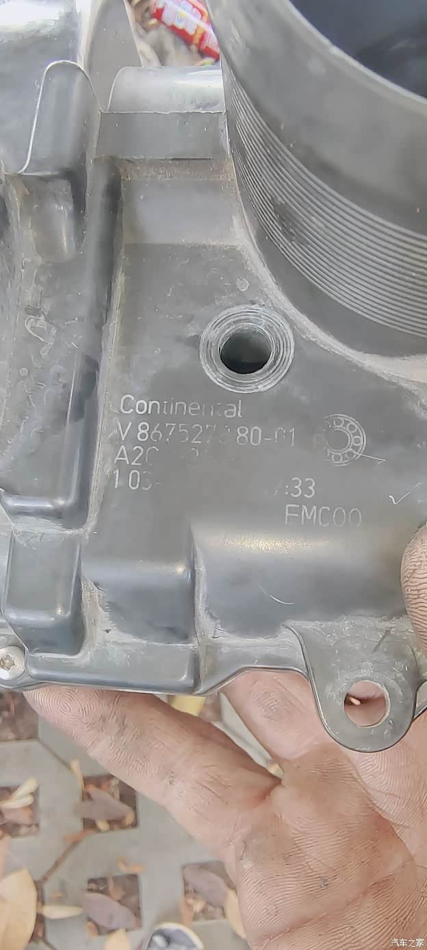

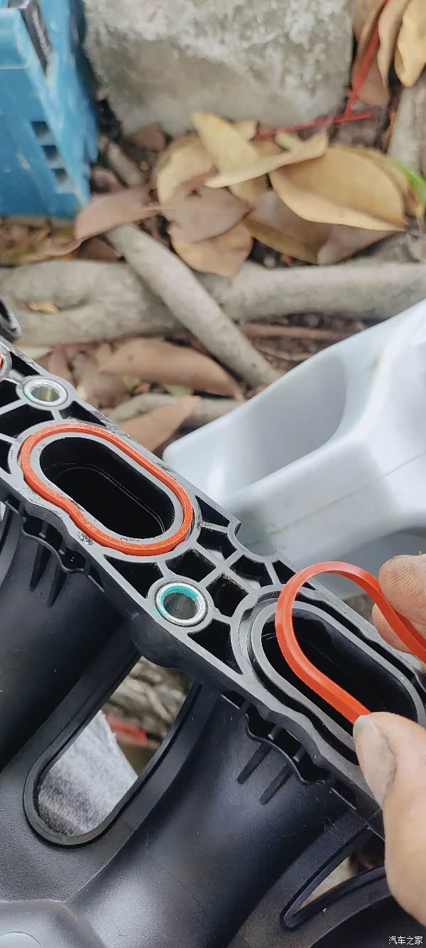

拆岐管

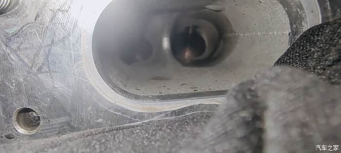

积碳严重

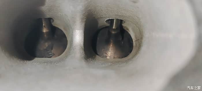

9万公里的气门积碳
拆过火花塞放上筷子,摇动曲轴轮手气门关阀

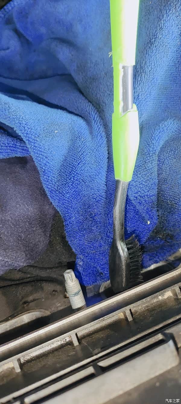

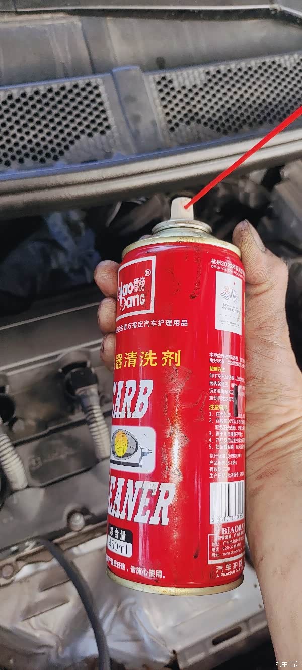

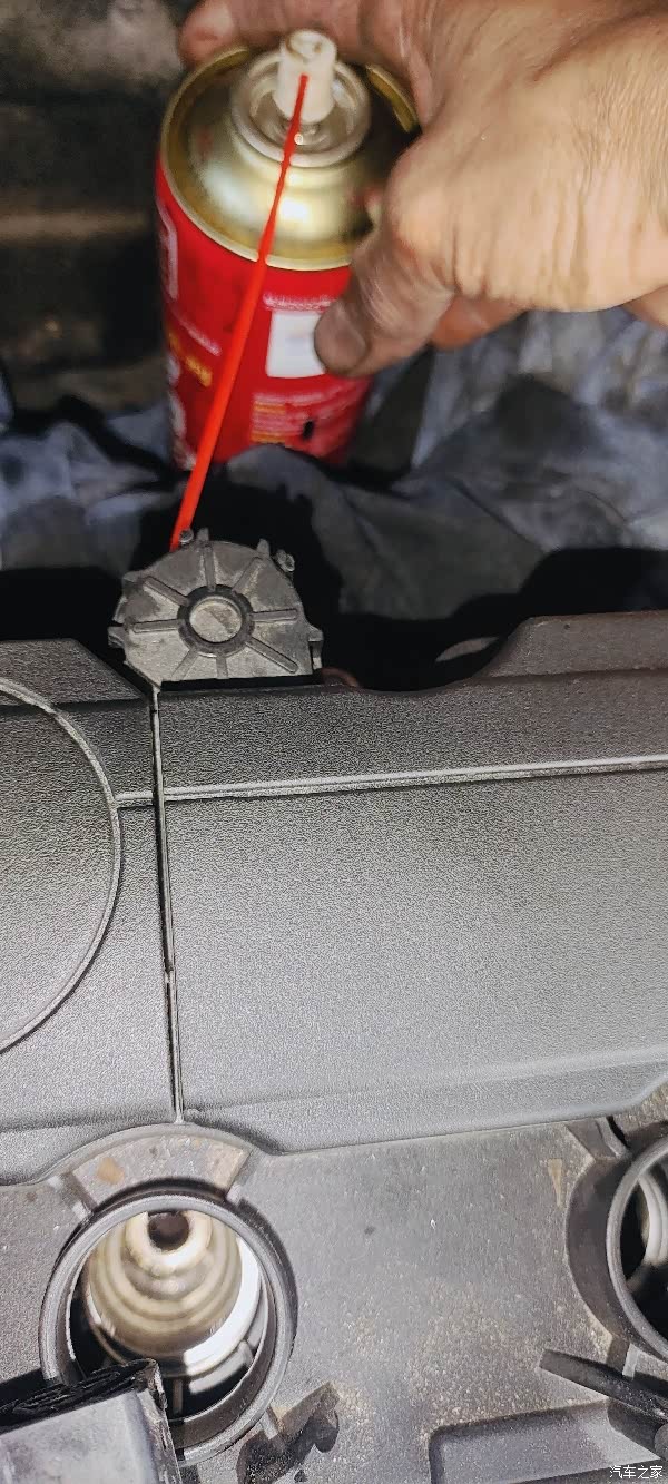

5元一瓶的化清剂随便喷不心疼
下面垫上烂布开喷
喷完后刷
干净不小,还不满意,继续洗

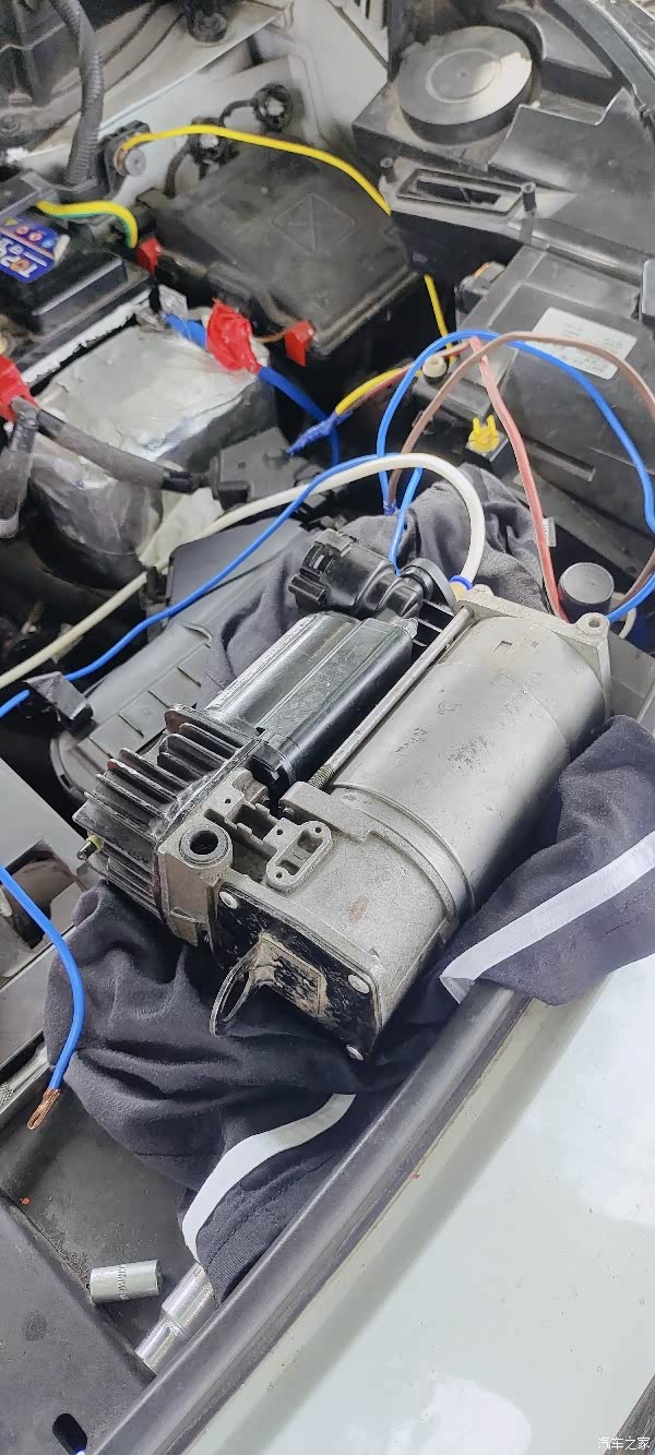

洗完就抽液,用这种泵抽完就坏了,说明这种泵不能抽化清液。
换上新的垫子

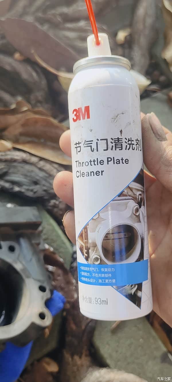

节气门清洗液

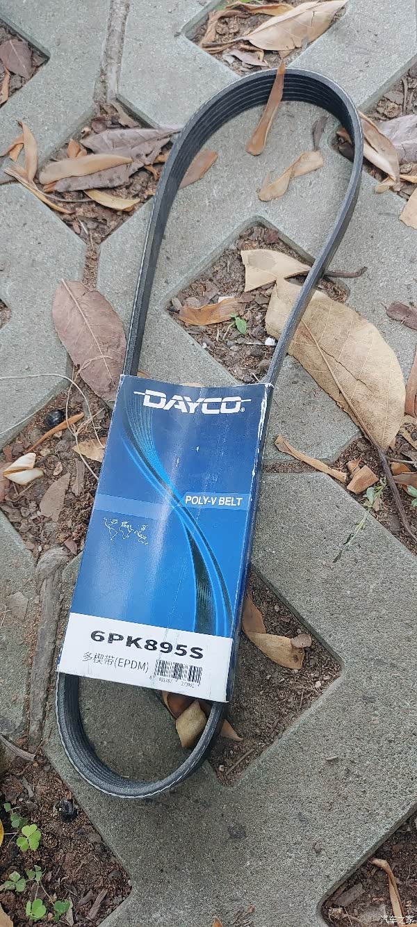

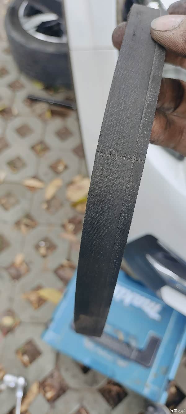

顺便解决一下冷车皮带响问题
9万公里是时候换皮带了,

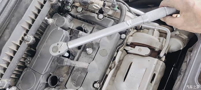

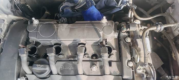

装上火花塞

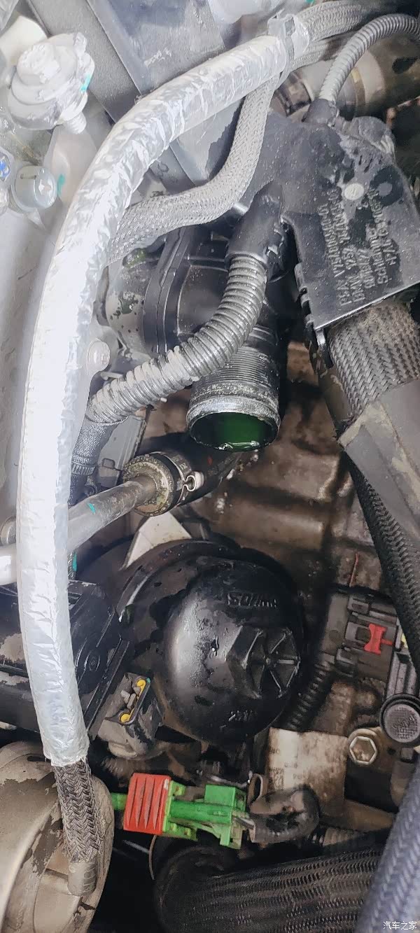

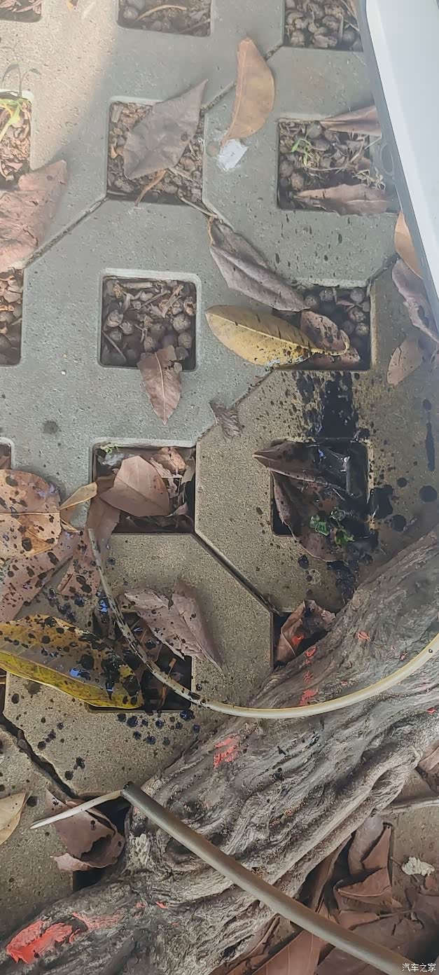

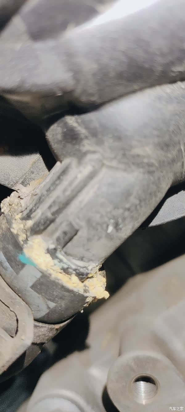

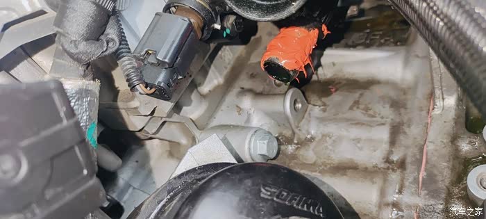

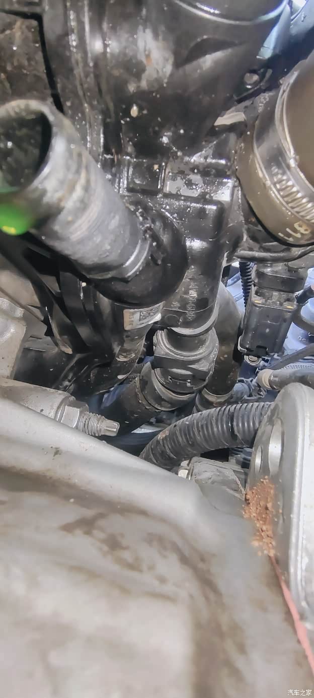

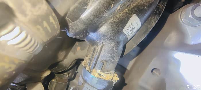

上次换了防冻液到现在下限点了,顺便检查发现有漏点。
发现防冻液液漏点

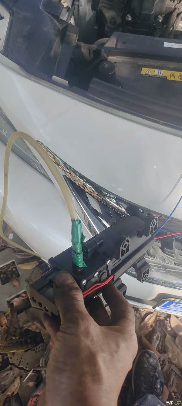

黄色漏点
漏的管路是通往涡轮散热的,可能比较就温,容易漏。
用密封胶试试能不能解决,后期再观察。
250度的胶不知道行不行

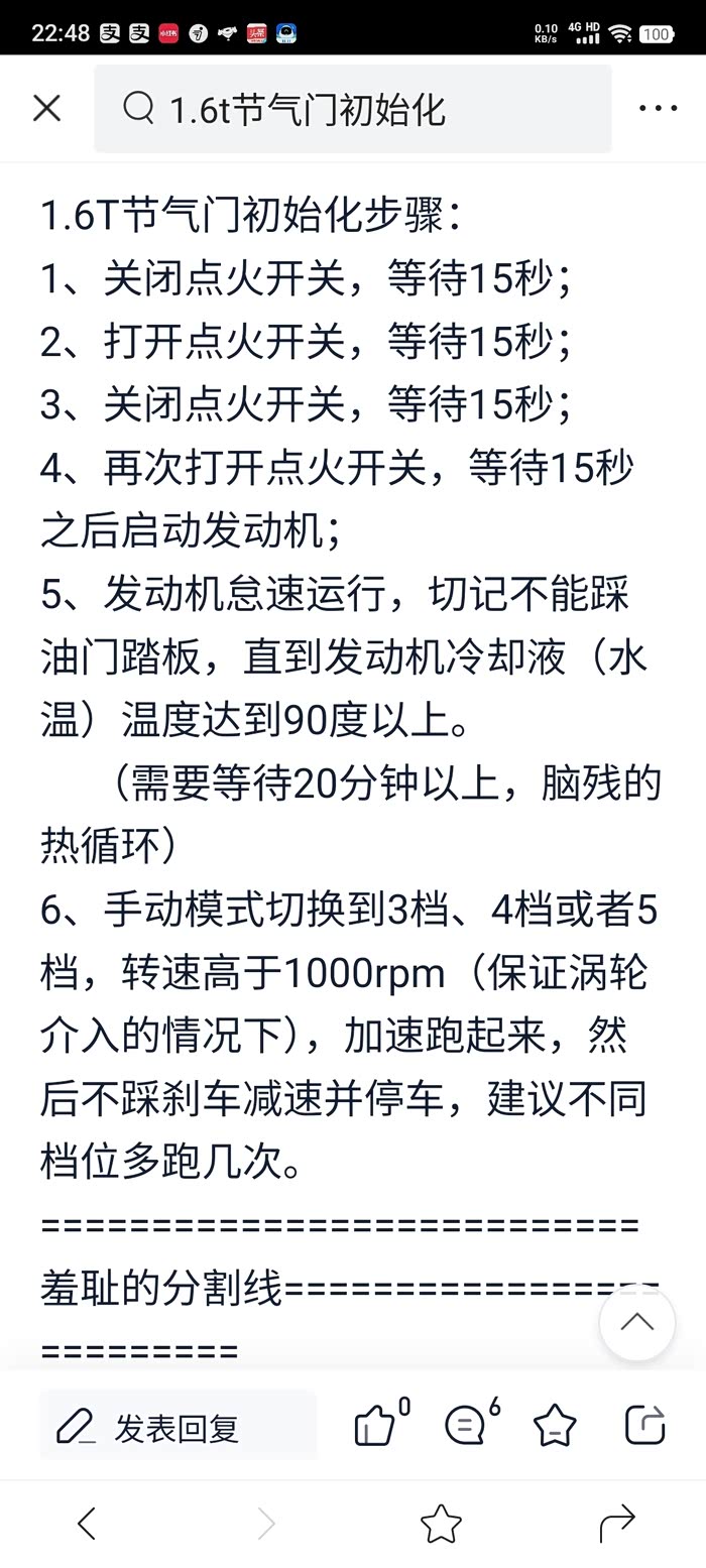

按照这个初始化节气门,没有上电脑。
