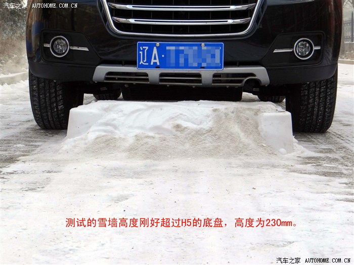

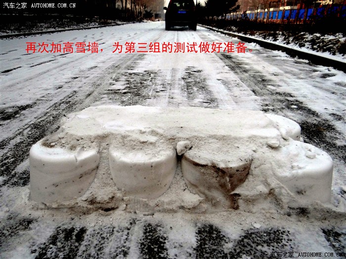

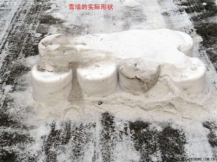

        首先要将两侧轮胎经过的路面清扫干净,保证刹车制动的效果和测试数据的准确。用塑料小圆凳子,在测试路面堆积好230mm以上高度的一条积雪墙(雪带),积雪的宽度尽可能的接近左右两轮。

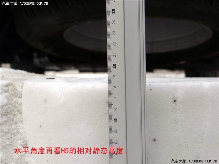

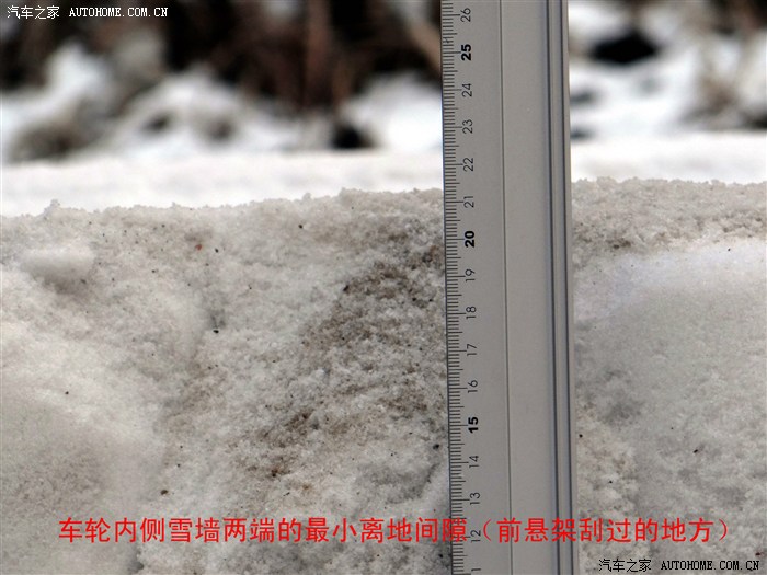

        第一组测试:乘员2 名,以5km以下的时速通过雪墙,测试相对静态的最小离地间隙。从车辆经过后对雪墙削减的情况,你就知道H5的底盘到底什么地方最低了。
        选择最低处测试,相对静态的最小离地间隙测试结果:185mm。最低处为前部发动机护板处,前悬架下部为底盘左右最低处。
        重新增高雪墙,为第二组的测试做好准备。

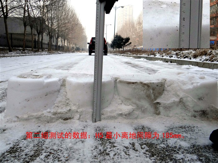

        第二组测试:乘员2 名,以30km的时速匀速通过雪墙,测试车辆动态情况下的最小离地间隙。
从车辆经过划过的雪印看,与第一次没有大的变化。
        选择最低处测试,车辆动态时的最小离地间隙为:185mm。

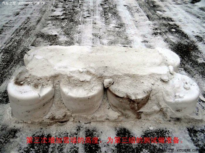

        为第三组的测试,再次增高雪墙。

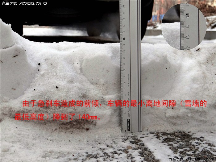

        第三组测试:乘员2名,以30km的时速度,距雪墙5米时踩急刹车(造成前倾)通过雪墙,测试刹车时的最小离地间隙。本组只测试了一次,如果再增加两次数据会更加合理。

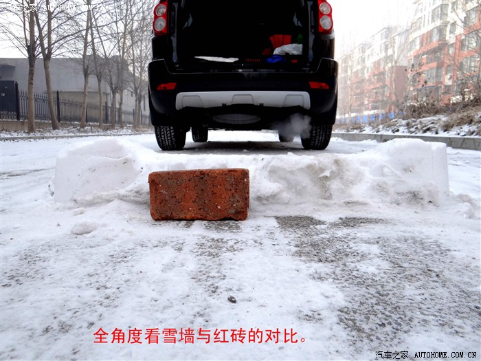

        车辆经过后,雪墙被冲击的明显低于前两次。

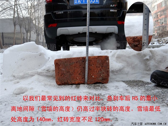

          选择最低处测试,H5急刹车后的最小离地间隙为:140mm。
        放一块常见的红砖与雪墙最低处进行对比,能方便大家对测试数据的感性理解。
