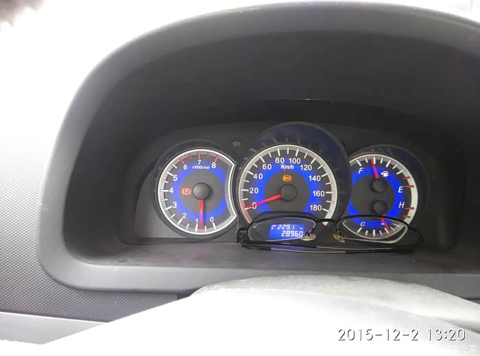

故障灯亮

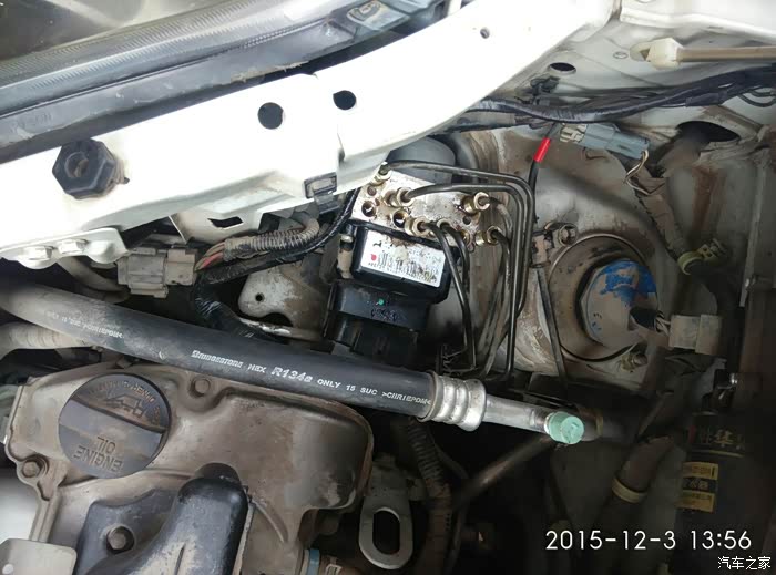

拆开,控制盒里面是刹车油

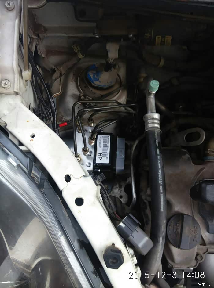

新件

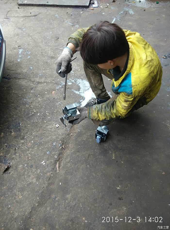

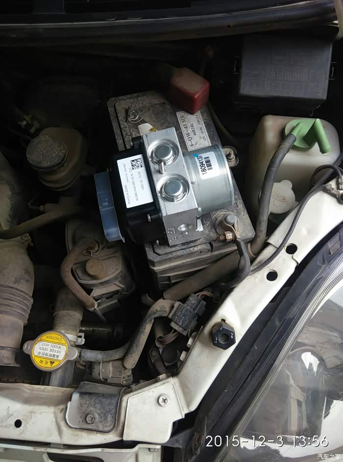

师傅把底座拆下
换上新件

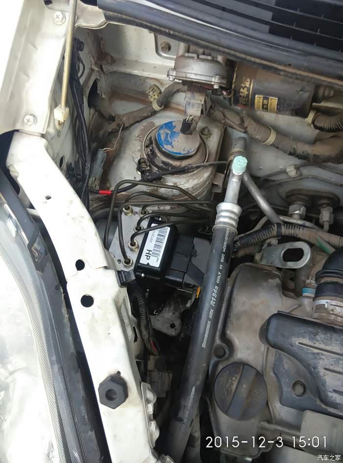

装好,好后还要排气,反复踩刹车,把刹车油路里的空气排出。
等新控制盒的时间里,跑了趟高速,故障灯两天时间都没亮,我想是不是好啦,是不是跑高速时间久,发动机的温度把潮湿的地方烘干啦,
有点天真。从外地返回,刚到家故障灯就亮啦,这是到了熟悉的环境,这车还怀旧啊。没办法还是去换吧,开车去修理厂,配件昨天到了,今天虽然没亮灯,但电脑检测还是CPU电阻过高,拆的过程中,师傅告诉我,我们这修了这么多年的北斗星换这个你是第一个,我是不是该去买彩票。
