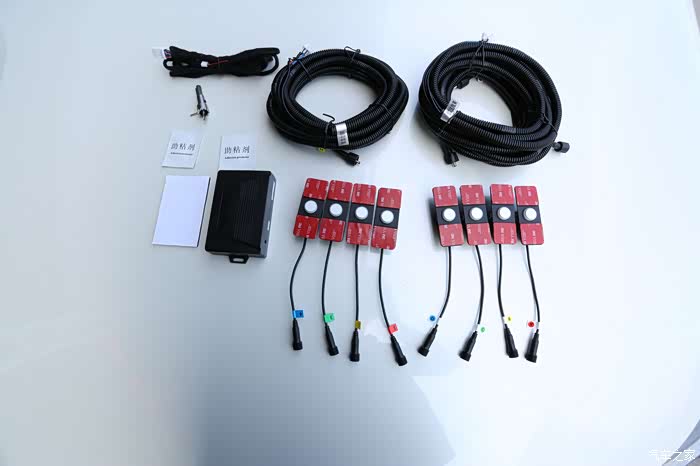

这些是产品的全部配件,前面4个探头,后面4个探头,一共8探头!
上面大捆的是从主驾驶传到前面跟后面的线各一卷,小捆的线是装到主驾驶的控制盒上。

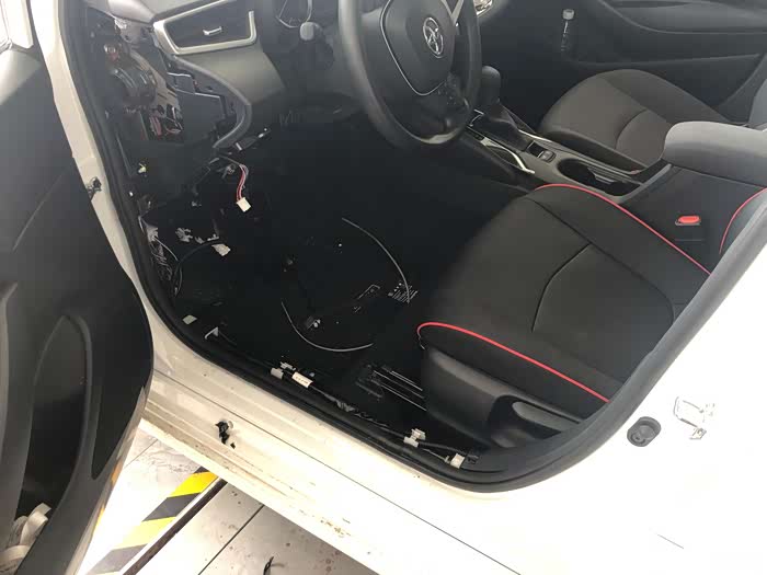

插口对插,无需破线接线,装好主控制板后,就开始引线到前面跟后面。

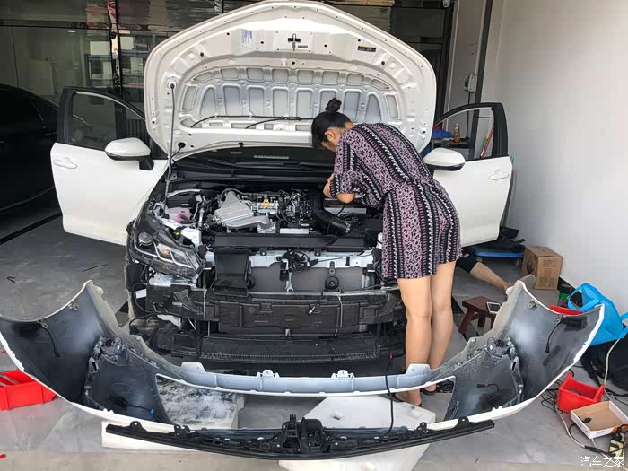

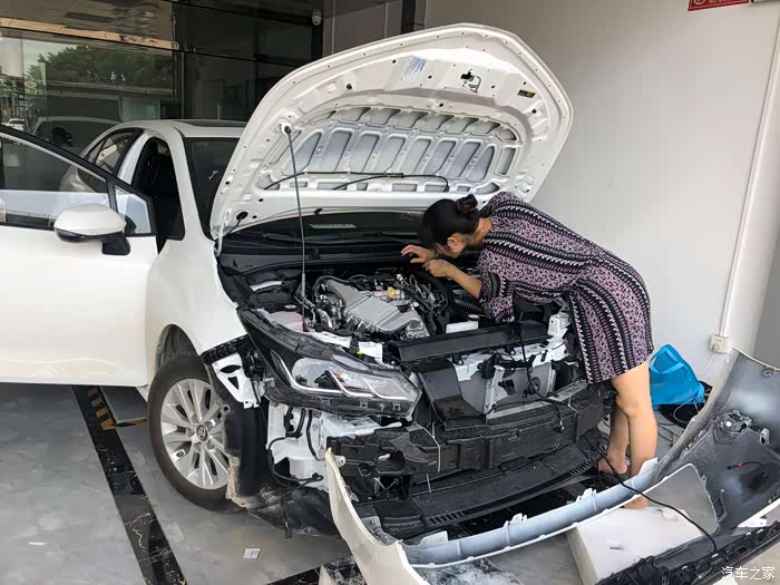

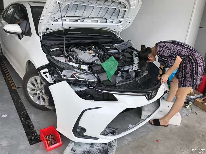

小姐姐是个强人啊,动手能力非常好,拆杠三两下的被她拆了,导致我照片都没拍,也没看清人家怎么拆的,不过都是卡扣卡的,修理厂的师傅一般也都会拆,只是我佩服她一个女孩子家

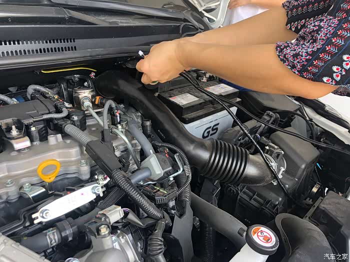

把前面的线束跟主驾驶仓传过去,连接上
看她装得这么认真,忍不住再来给她远拍一张,表扬下大姐姐
娴熟认真,三下就搞定了,准备接上探头的线后,就可以装配回去了

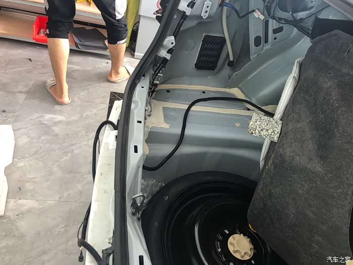

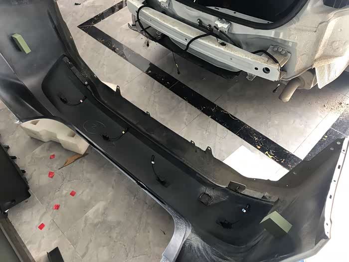

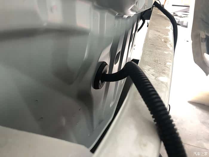

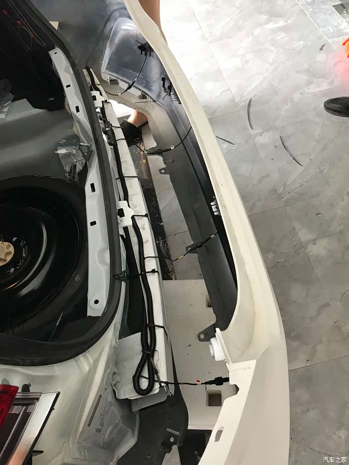

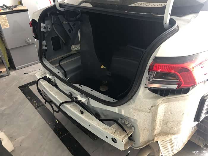

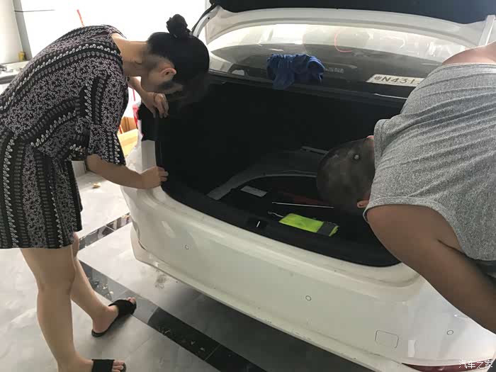

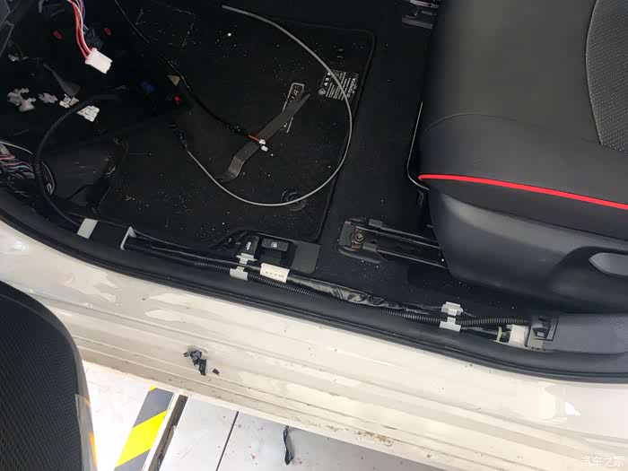

然后这时候后保险杠也准备开始搞了,这时候师傅还是从这里引线到尾箱去,沿着主驾驶一侧的门边上引线

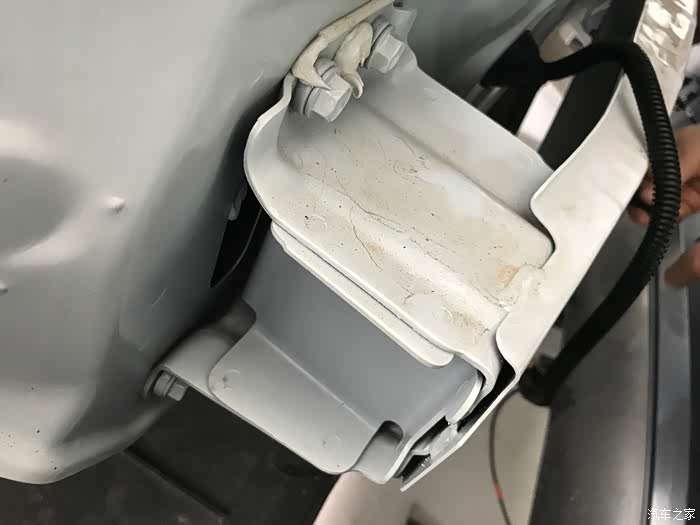

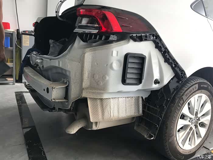

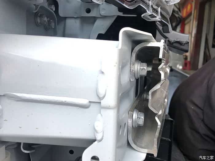

顺便看到,全新卡罗拉上的话,已经是非常厚道的配上防撞梁,后面的是钢梁结构,虽然看起来不是很厚,不过非常结实,师傅也说这个防撞梁足够的了,没啥问题。

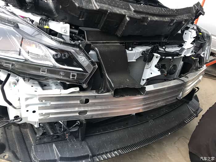

顺便补充下上次拍的一些前面的防撞梁图片
前面的不知道为什么要跟后面的不一样材质,前面的采用的是铝合金材质,厚度比钢梁的要厚很多,不过一个是钢材质,一个铝合金。

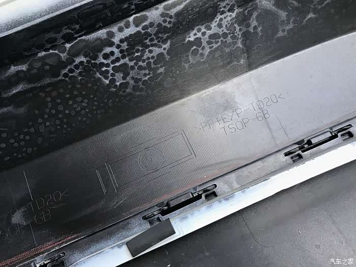

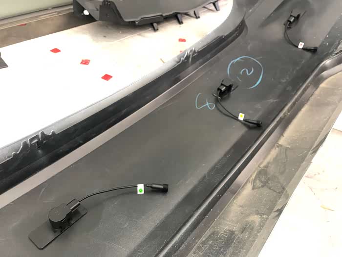

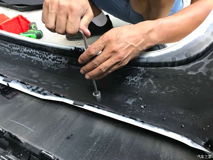

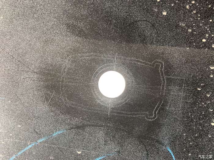

然后这图是保险杠的背面,可以看到一个长方形的框,这个标记就是安装倒车雷达的标记,虽然全新卡罗拉全系不带倒车雷达,但是背面却是有标记4个雷达探头的安装位置,你说尴尬不尴尬

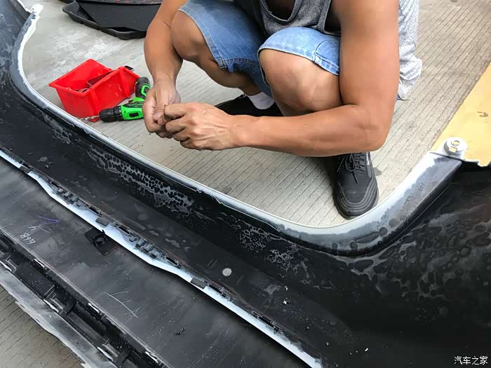

传说的打孔神器,用个小的手电钻钻个孔后,然后就用这个开孔器直接扭两下,孔的尺寸是刚刚好雷达的探头那么大小,边上毛刺都没有
打孔非常方便快捷,这个让人惊喜!

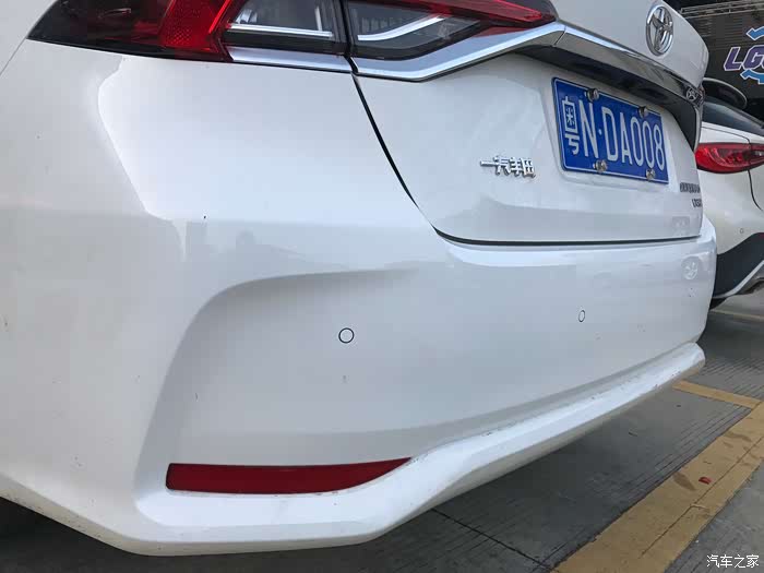

打完孔后,虽然跟原厂的标记有些偏差,不过丝毫没影响的,不必担心!
雷达探头贴上胶,粘贴到保险杠上面去
装回去后保险杠
检查下螺丝跟卡扣锁回去,就马上可以去测试下效果了!

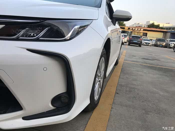

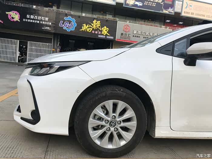

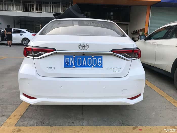

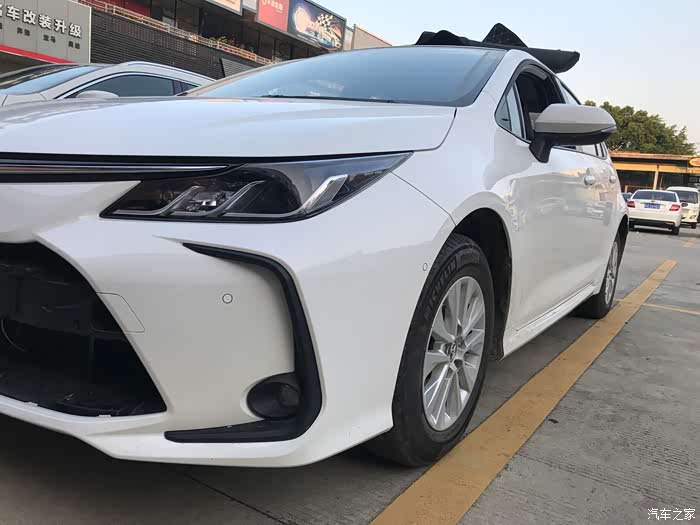

装好了后,先来臭美的拍几个照片!!能看到前面的两个探头吗,一个是在雾灯饰条边上,一个是在前轮的轮眉上
那个轮眉上的话虽然有些怪,不过背面的标记确确实实是在那的,就按照原厂的指示做,肯定是错不了
这种探头真的完美,不会像其他的那些探头那么大个,而且坑坑洼洼。

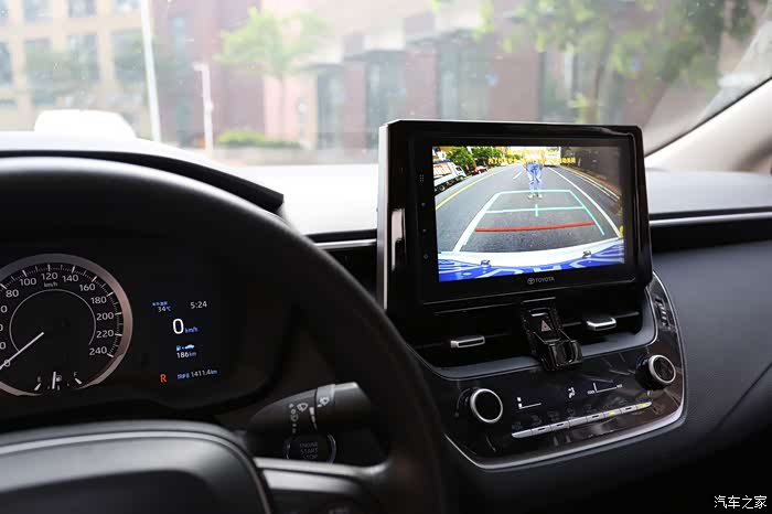

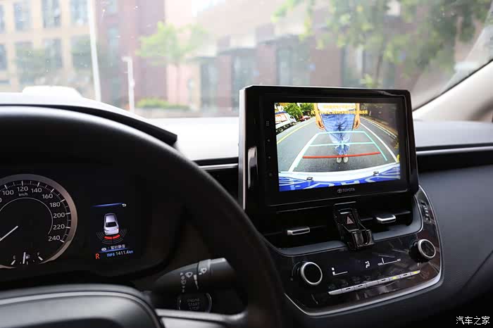

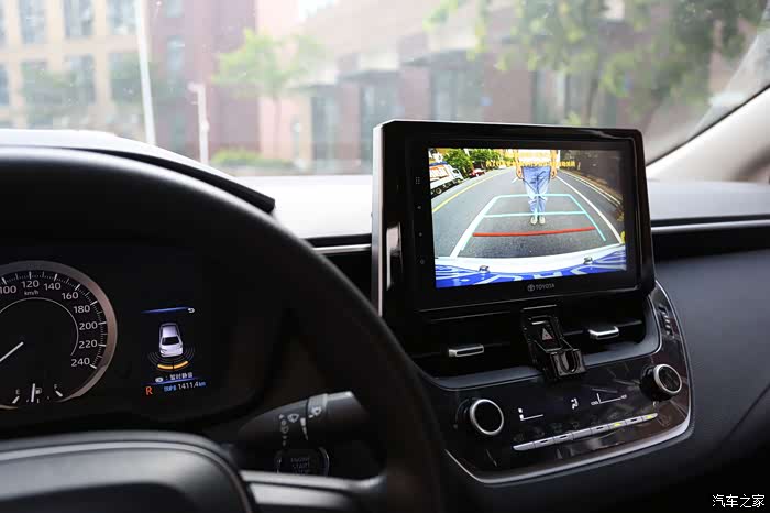

开始倒车测试,注意仪表盘上面的液晶小窗口,导航屏幕是显示的倒车影像,然后雷达是显示在这个仪表盘上面的哦
开始接近,雷达黄色提示注意
继续靠近,剩下大概是三十厘米左右,就开始显示红色,开始连续的嘀嘀嘀

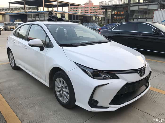

最后来个新卡侧身图,跟***壁画镇楼~
