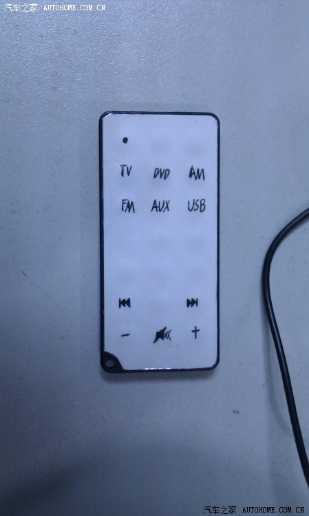

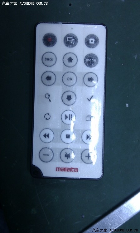

      啊,有点悲剧了...昨天拆了研究方向盘按键,今天按键都不能用了,音量控制的旋钮也无效了...下午把多媒体机又搬出来调了调,旋钮可以了,但是方向盘昨天有颗螺丝锁太紧了,拆不下来.....继续努力,主板已更改了,按新的方案,排除电源,只需要2条线与多媒体机背面的插头对接就可以实现遥控了。目前正在调软件.公司也有活干了,进度可能会稍慢些.望大家不要介意啊.先发个遥控器的图给你们看看.
大家需要注意的是最后的方案可能只有一个mode键,按顺序切换频道,我这个多频道选择的需要从主板接线,难度较大,不方便之后有兴趣的TX。

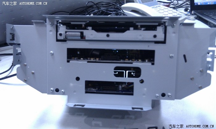

历尽艰辛,划伤无数才把多媒体机拆了出来(真的很佩服设计师的想法,多媒体机两边斜锁的螺丝,他们是怎么想出来的。。。)。话不多说,看下图:

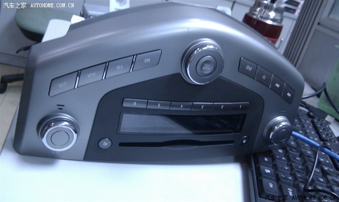

大家熟悉的面板:

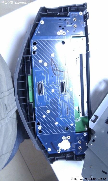

分离前面板与主板:

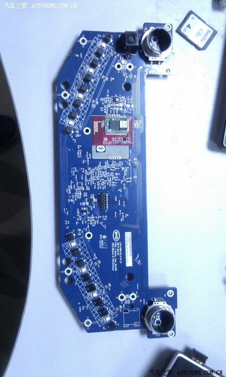

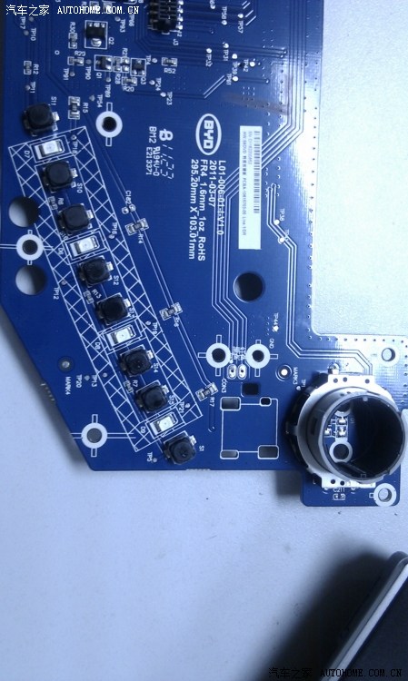

蓝色主板:

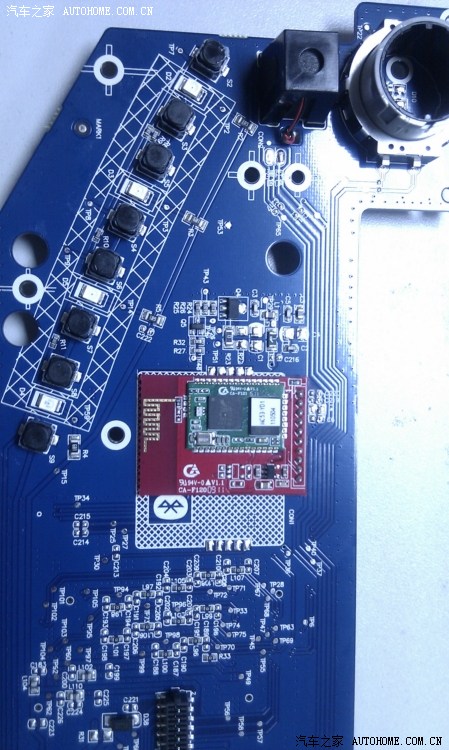

面板2排黑色的就是上一首、下一首、TVDVD…USB等按键,红色的模块就是蓝牙模块。这里要佩服一下设计师的周到,每个按键都有2个黑色按钮配合使用,以防某个黑色按钮损坏后,按键失去功能。

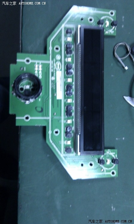

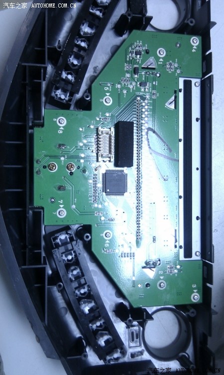

绿色的主板,是最靠面板的部分,上面有液晶显示屏及静音、出盘、音量旋钮等器件:

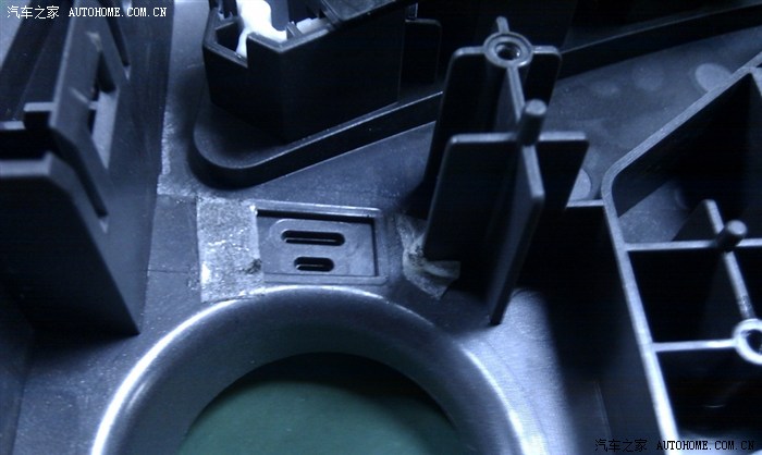

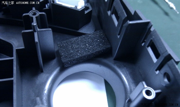

大家注意看到了没有,话筒的位置其实预留2个,BYD只使用了其中靠驾驶位的那个,而且外面有一个很厚的泡棉,可能是为了降低噪音:
很多TX都说S6的蓝牙电话话筒音量小,可能也是这个导致的,于是我把它拆了:
无原理图,我们只好自己去摸索,找到各个按键的连线,分析得知,这所有的按键都是靠一条线与多媒体机中的主板连接,而没个按键旁边都串了个电阻,按键是根据接通的电阻不同,让多媒体机的处理芯片知道你按的什么键的。而通过示波器,发现音量控制的旋钮正反2方向都是有信号的,只是信号的出发时间不一直,中间有空闲。如:旋大,则正极的信号先拉低,随后几MS后,负极也拉低;因此音量增大了,旋小则相反。

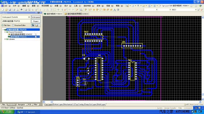

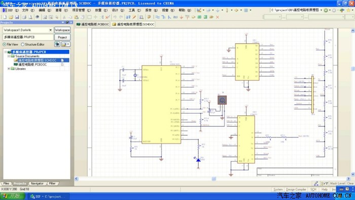

根据原理,开始设计原理图,如下:

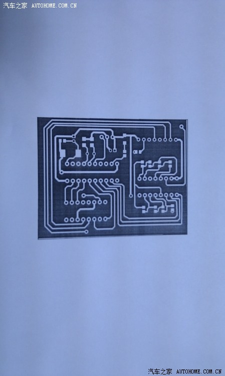

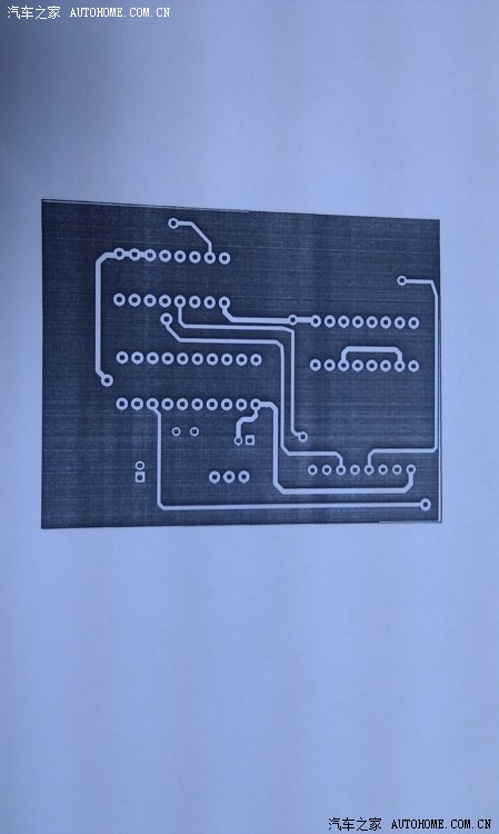

接下来就是根据原理图设计电路主板:

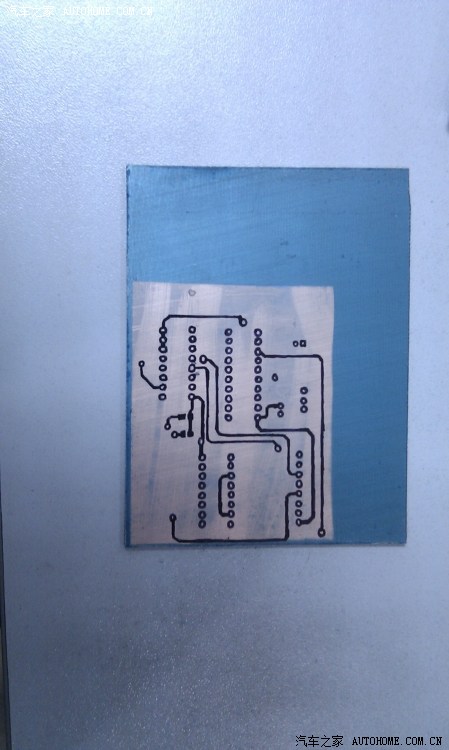

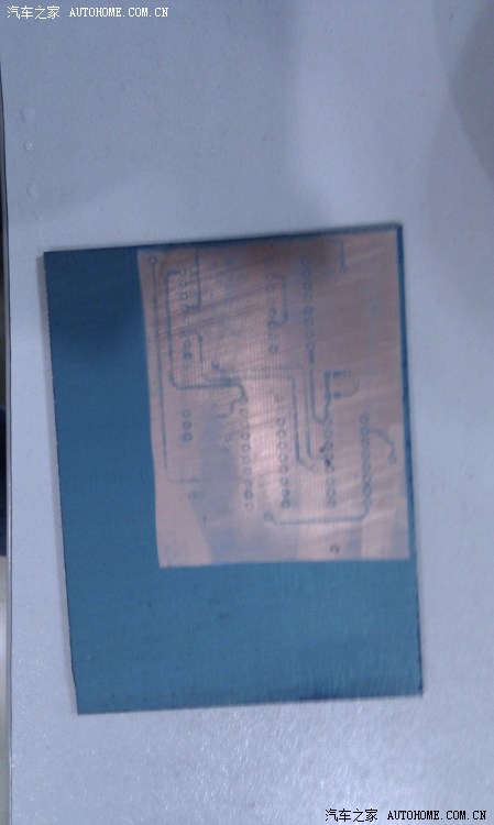

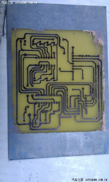

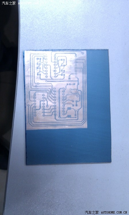

设计完之后,就是开始制作实物主板了,由于我们这种小批量的板,无法去打板,也不想花钱,于是自己来制作主板,这里就需要用到“负极显像电路板”,这种板就是同制作照片一样的步骤,先打印出电路图:

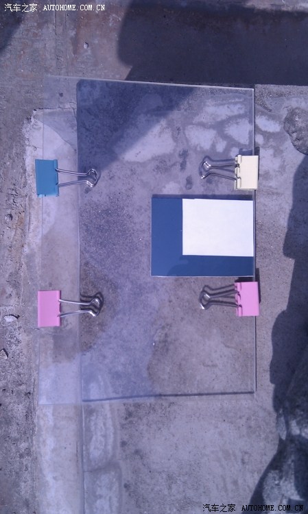

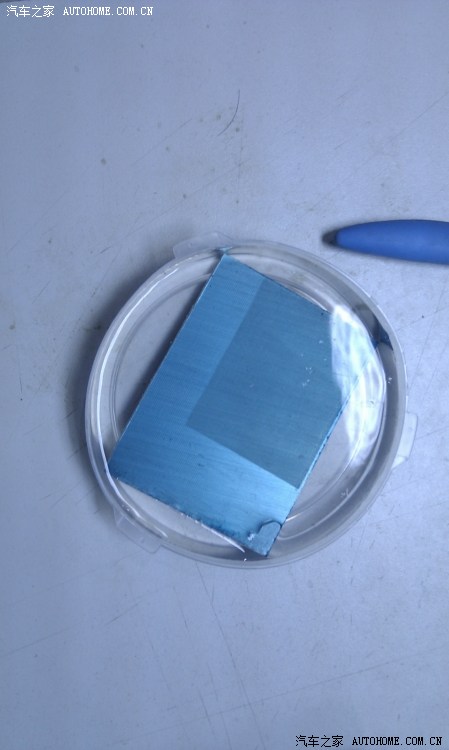

然后用打印的图纸盖在显像电路板上,并放在太阳下曝光:

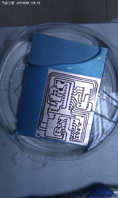

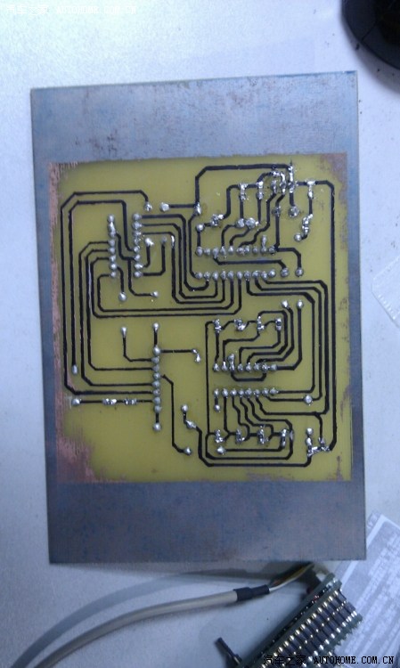

30分钟后,将已经曝光好的电路板放到专用的显影剂里显影,洗掉没有曝光的部分:
显影完后的电路板,阳光没有找到的地方将露出铜箔:

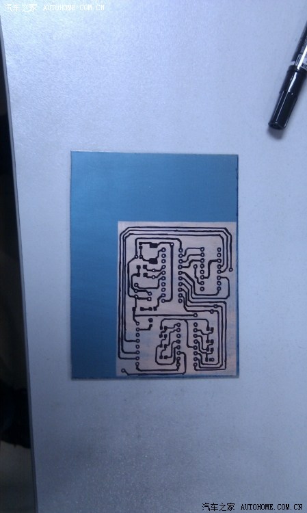

为了以防万一,需要用标记笔沿电路涂抹一遍,防止某些地方的曝光材料被误洗了,之后将电路板放入腐蚀液中将露出来的铜箔腐蚀掉(腐蚀液带酸性,记得不要接触皮肤哦):
大家会发现腐蚀后的电路板与之前的显影板不一样,没有人能一次成功的,我第一次使用的是双面板,而且线路很细,很难腐蚀,后来失败了,第二板我采用了单面板,而且特意拓宽了线路的宽度(30mil),而且线距也加宽了,便于腐蚀。

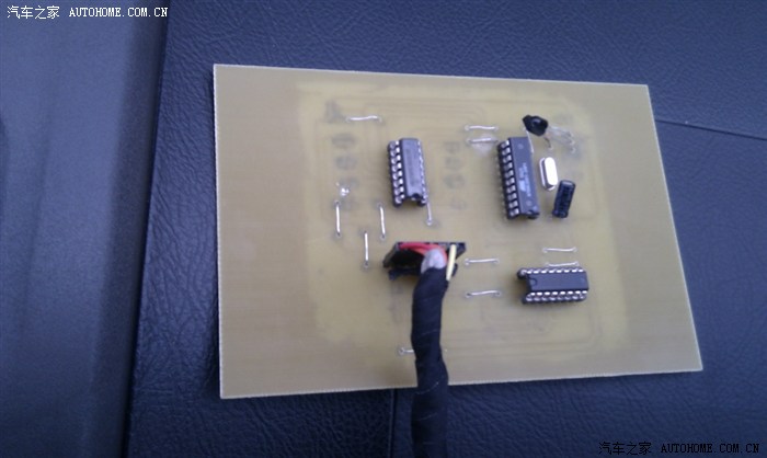

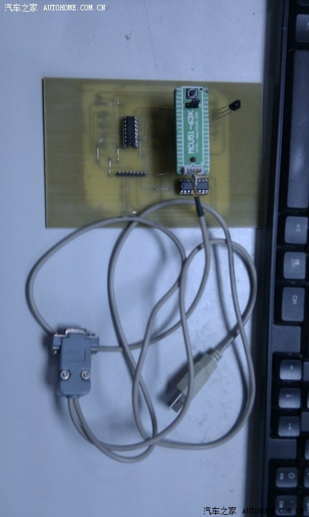

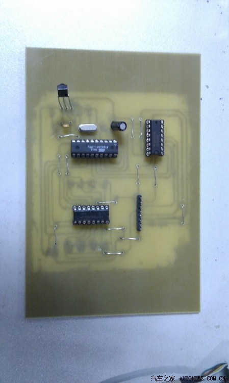

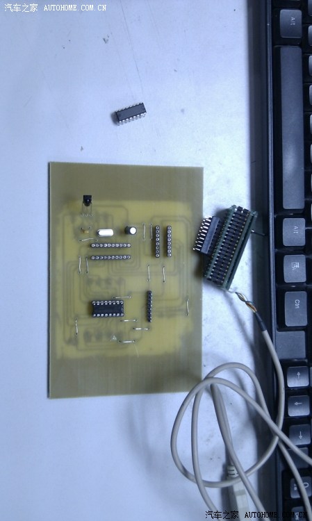

之后就是给过孔打孔,过孔是用于一些插针式的器件或者是跳线使用,贴上除单片机外的所有器件,如下:

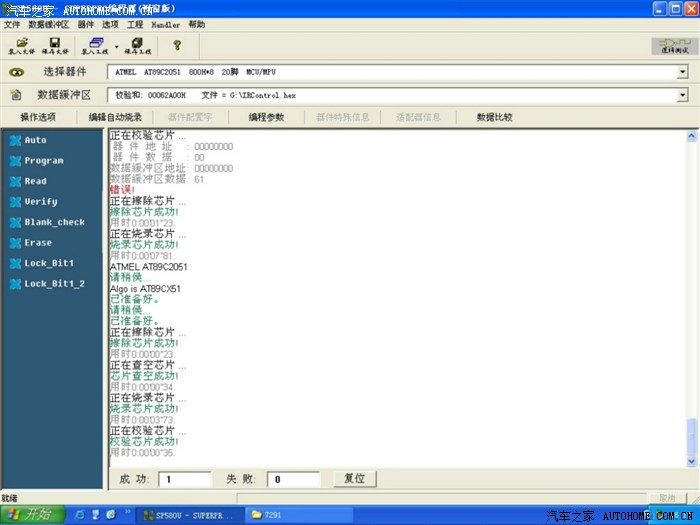

上图中,最大的一个器件带数据线的就是2051专用的仿真机,之后的程序仿真调整就是靠这个东西来配合完成。
    软件
    软件编程,还需要一份信息,那就是遥控器的控制码。遥控器在按下的时候,会发射一组红外线,这组红外线在IR接收头的调解下,输出一串脉冲,通过对脉冲的分析,可以了解每个按键的红外代码,于是,程序的功能就是接收红外信号->分析出红外代码->找到红外外码所代表的功能->单片机根据功能,对不同的模拟开关进行控制,往多媒体机输入控制信号。

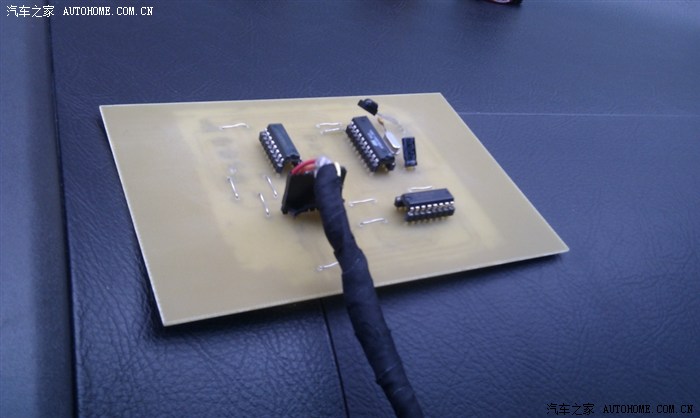

开始软件编程了,用标准的C51编写C语言,用程序来控制2个模拟开关,4051是一块81的模拟开关,配合每个路口和多媒体面板上的电阻一样的贴片电阻,就可以实现上一首、下一首、TVDVD…USB8个功能,而4053是一个321的模拟开关,一组用于控制静音功能,另外2组配合旋钮及单片机,实现音量单片机及旋钮控制的自动切换及实现。调试完成后,就是将程序烧写到单片机内:
完成后的控制板如下:

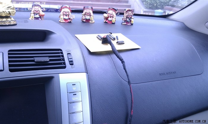

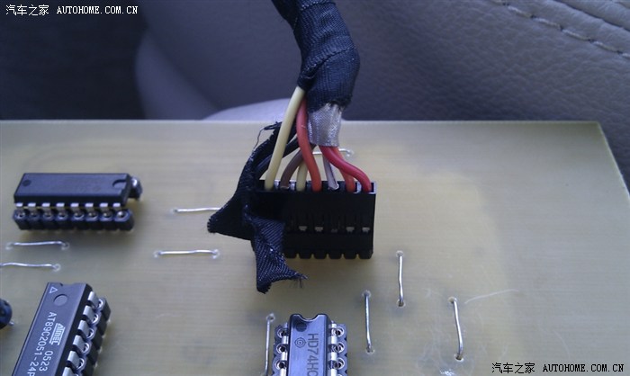

    连接多媒体机
将主板与之前从多媒体机引出来的数据线连接,就可以利用这块主板来控制多媒体机了:
目前已能顺利支持8个按键的控制,而音量的控制(加、减音量及静音)在程序处理方面还需要继续调整,因为在我的MCU控制完后,是让它自动接回旋钮控制,而在这个切换的过程,会导致误操作,接下来的工作就是完善音量控制部分及将主板内置入中控内了:
