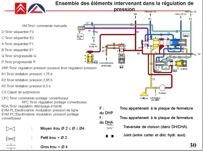

油路图上的,76就是节流孔,对应P阀的10油道,9油道通向F3离合器

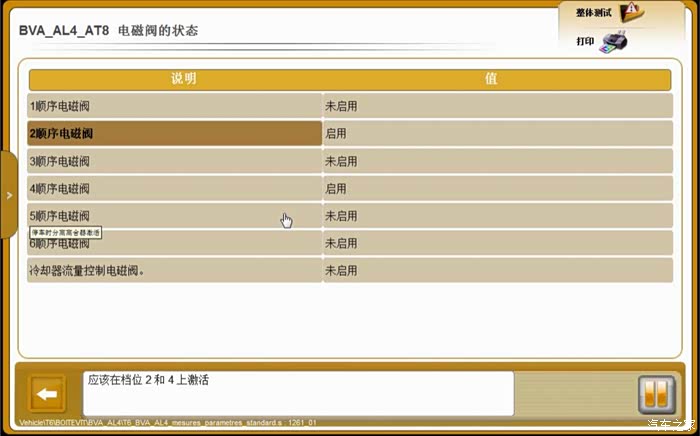

AL4的起步机制,车速5km/h以下,EVS5通电,P阀工作,通过diagbox,查看电磁阀状态,EVS5也叫离合分离电磁阀。

AL4 自动变速箱D1起步油路图
AL4自动变速器D1档油路图
从这两张图开始,探讨AL4的通病起步不走,空转,冲击,解决这个问题,经验已经相当丰富了,就是更换3个油环,有的说是1 2档油环,准确的说,是E1 E2两个离合器油缸的密封环,我的解决了,不锁档了,但是有顿挫,有的也正常了。

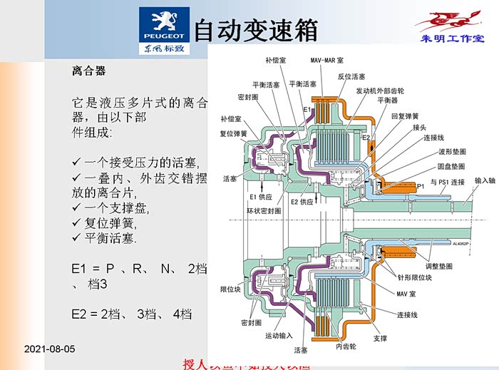

油环
检查3油环泄不泄压的方法,尾盖插上输入轴,有的也叫涡轮轴,一轴
尾盖上标注的两个孔,即为油压孔,通过打压,看看离合器有没有动作,有没有漏气
E1离合打压,油缸有压力后,离合会向上鼓起来,如果泄压了,离合器就不弹起来了。 你去换油环时,最好吹一下看看,如果确实不弹了,换油环就不亏了。 改进油环,据我了解08年以后的基本都是改进油环了,也不是说改进油环有多厉害,只是结构优化了一点。

油路图上的图例,节流孔 Moyen tou 中孔,直径Φ2到Φ4
Petit trou 小孔 小于Φ2
Gros trou 大孔 大于Φ4
了解这几个孔的符号,孔径的变小,起到节流,减压,缓冲,延长建压时间。比如油缸充油要0.5秒充满,活塞运动,切换到小孔后,充油时间会变长,可能会达到1秒才充满油,活塞才动作。
泄压通道切到节流孔后,油不能马上泄完,也起到缓慢泄压作用。 在液压系统中,通过设计不同的节流孔来控制压力。 液压系统中还有蓄压器、滑阀、限压阀、阀套、阀芯弹簧、电磁阀、端塞、堵头等液压元件。

D档起步时,P阀,渐进阀工作,柱塞下压,F3制动带油路,(1档E1 F3工作)F3是输出轴
我们看到,76节流孔是小孔,,F3的主油道不能大流量从9直线流过,只能通过76小孔流入,从10油道口往9油道口流向F3油缸驱动制动带(伺服器)
D档起步时,P渐进阀(EVS5)5顺序阀工作,启用,直到车速有5km左右才停用,减速到5km左右又停用。功能描述 停车时分离离合器激活。 可能理解为半离合。F3设计小油孔,目的是减小起步大油门对离合的震动干扰,允许打滑,相当半离合起步。给离合缓慢施压。

传统的换三个油环,针对的是E1离合器油路,换油环后,整体泄压会有改善。 再加上换油,改善是有了,也有车友反馈换后没效果,因为他的泄压严重了,油环提升油压有限。
