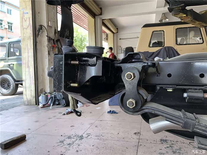

钢板下置,平衡杆下置,吊耳底座下置,车壳固定改为水平螺丝+车身胶。
限位胶墩也很帅

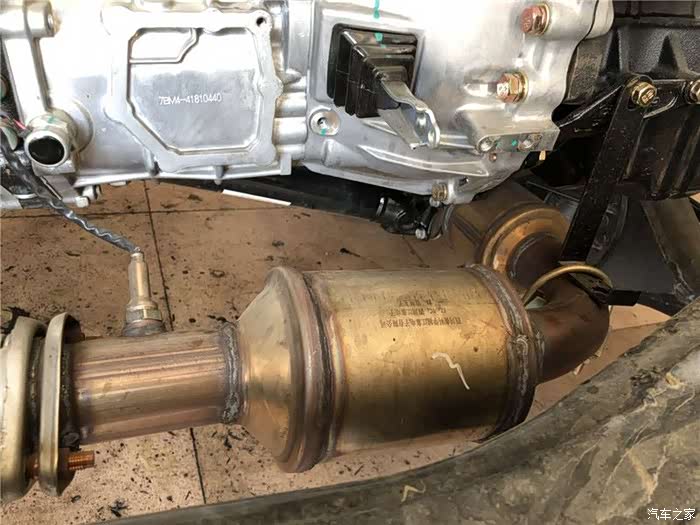

三元催化不再容易撞到。整体设计美感十足。亲再看远处那台车的后桥。。。那是同一批到的三角门车型,依然是16款的构造。你们知不知道我根本不知道你们会不会问我知不知道为什么,答案是我也不知道,可能北汽发现方门的好卖了,把优质火力都放在方门上了。

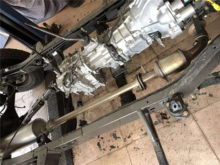

排气管设计完美一百分。
一百分
三元催化高了很多,没毛病。

发动机到后桥,传动系统一条直线
