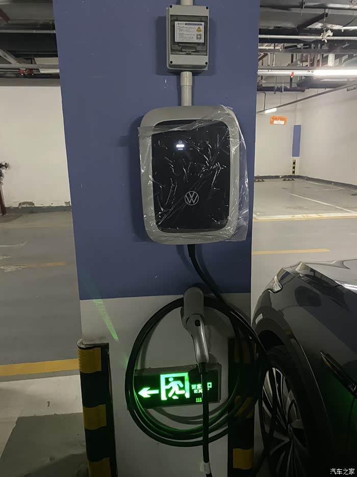

上汽大众原厂充电桩有两种
一、刷卡版,我的就是这种。我买的时间节点不好。早期的给蓝牙模块。车在充电桩附近就直接可以充电 不用刷卡。我买得时候蓝牙模块不给了,就是刷卡的。说蓝牙模块故障率高。

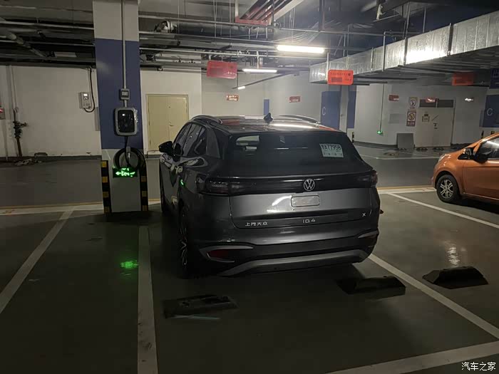

我的就是刷卡的

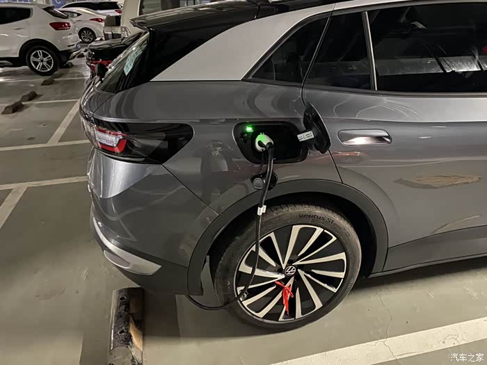

充电中。zz

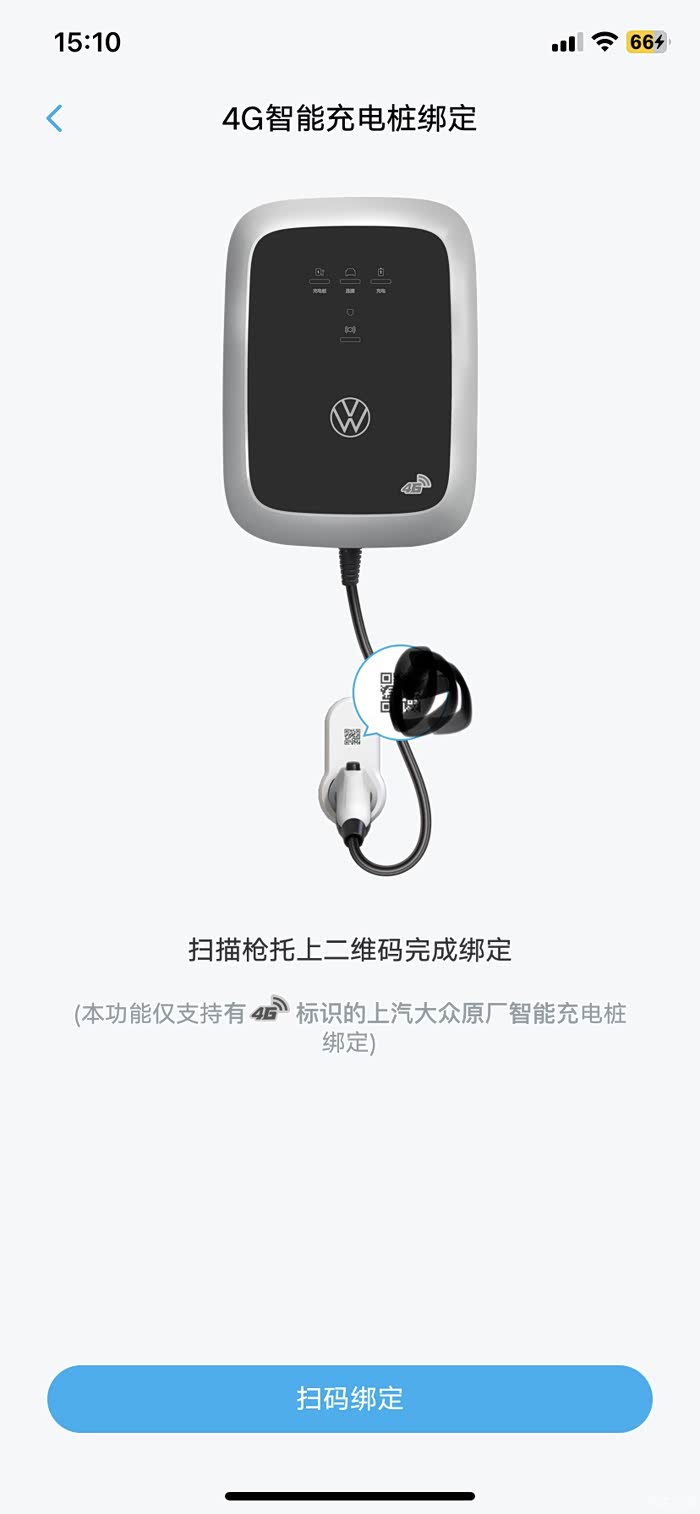

二、4g版,非常气人得是,我买车第二个月 就有智能的可选,4g桩。4g桩就比较方便了,可以远程控制充电桩。可以查看各种状态。但是这种贵一千。
建议:如果购买的时候id豆不够用 可以考虑买第三方的,不用担心三方充电桩冲坏车,车都是有保护的。但是需要买主流的。 第三方也要买4g联网的,可以随时查看状态。如果是地下停车位 要考虑那个运营商有信号,根据信号情况 选4g桩
4g版可以绑定到上汽大众app

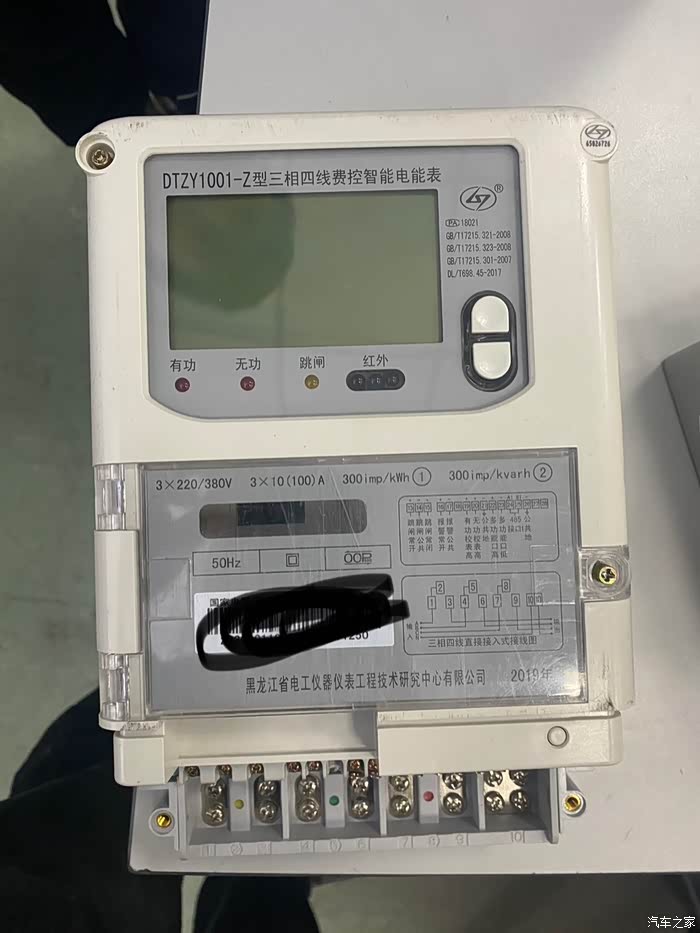

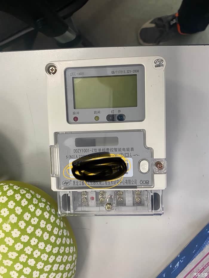

电表安装:电表申请实际上有两种。220和380。380的表可以当220的使用。申请的时候地区不同,要求也不同,有的地区想申请380的需要提交充电桩的参数。
这个是220 单项表 一火 一零

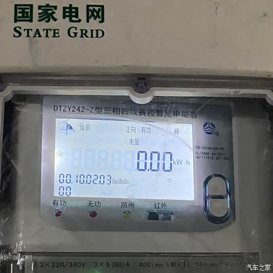

这个是380 三项表 二火 一零。可以当220用 接一火 一零
注意:id系列用220就行。id慢充不支持11kw 。支持7kw。买三方充电桩也一定要买7kw的,有车友反馈11kw的桩虽然向下兼容 但是id 识别有问题 可能都到不了7kw。但是如果能申请380还是申请380表。万一以后换车呢。
我的电表,我装的380。用的220。用的一火 一零

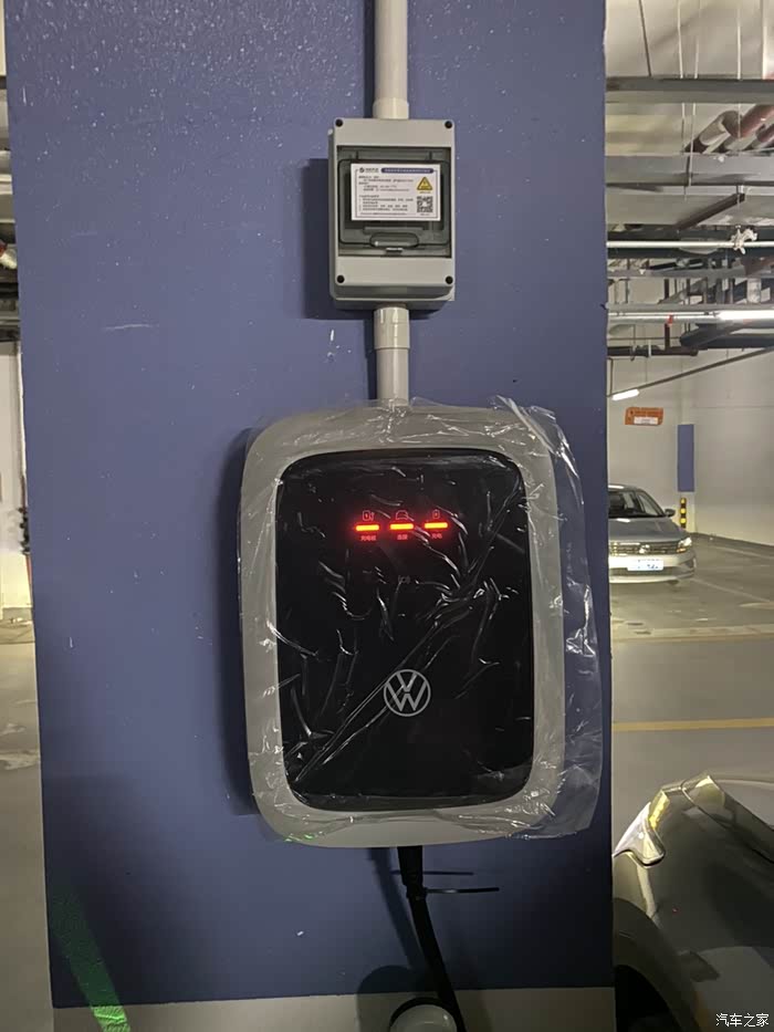

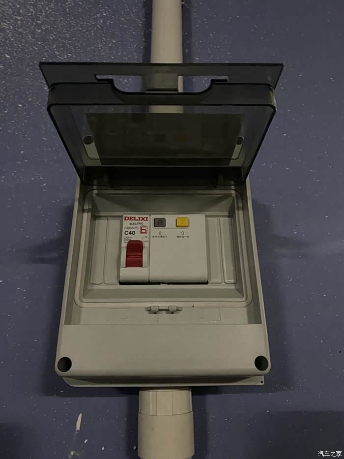

💕💕原厂充电桩日常使用建议:这个是重点啊,我和充电桩厂家切磋两个月的总结。故事是这样的,我平时充完电每次都拉闸,两个月出现了两次无法充电的故障,充电桩亮红灯。可以看图片。中间和充电桩厂家切磋2两个月。最后发现问题了,使用的方法不对。
1、用完不能拉闸,总拉闸容易接触不良。不用担心误触触电,充电桩都有保护机制
红色的是空开的开关,不能总拉闸。
2、每个月需要按一下空开的按键。重新拉上闸,详细看图。按后会跳闸,重新拉上就行。
总结:如上使用方法我再也没出现故障。建议还是买带远程控制的吧,我出故障的时候都不知道。即使发现了还需要下地库。太麻烦了。
黄色的按钮 需要每个月安一次
