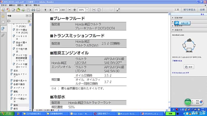

本田日版ACCORD 20TL也是R20A引擎,发动机推荐机油仅0W-20,5W-30。本田官方在本土已经不推荐5W-40了。有意思的是2010以前其实说明书中是有5W-40机油的。
