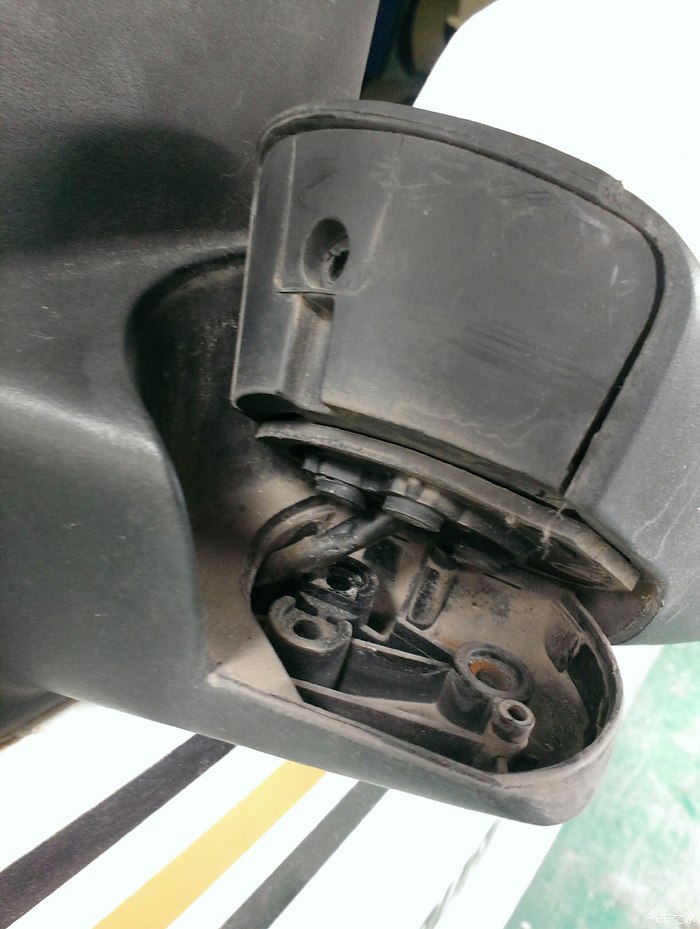

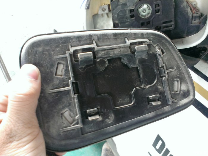

首先得谢谢换灯前给细心答复的各位TT车友,前几日一直很忙,没抽时间回复和编辑! 虽然TT小问题蛮多,但是总是有一批人耐心而且热情的给予解答,特别是我这样的新手!真的很感谢! 问题描述:因为买的二手车,车龄3年,可能是线路老化或者进水,导致左后视镜转向灯失灵,转向时没有任何闪烁。 问题探索:后视镜转向没有任何螺丝,只看到收缩柱下有三颗螺丝,于是都拎下来,但是仍然打不开,如图:

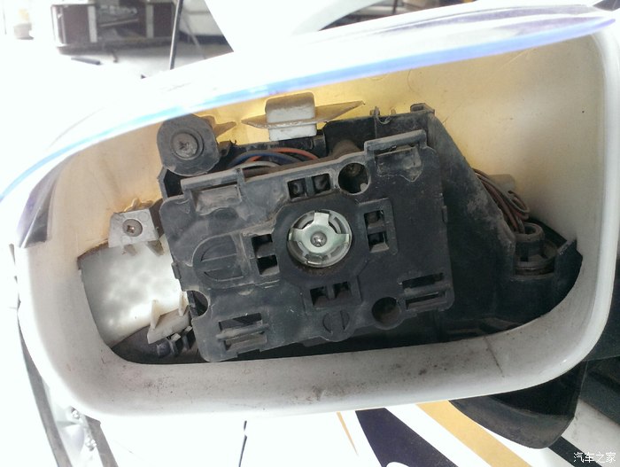

没法撬动,也没啥再掰开。于是按照车友提示,往镜子入手,于是试了试,就按照下面流程进行了……… 问题解决: 1、按住镜面上部,用另外一只手从下面轻轻往外拉。因为镜面结构的上面是斜面卡住的,下面是直接插进去的。这个得好好研究,不然一不小心给掰断了,如图

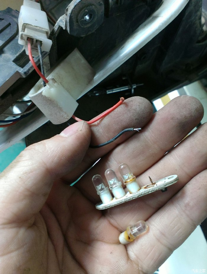

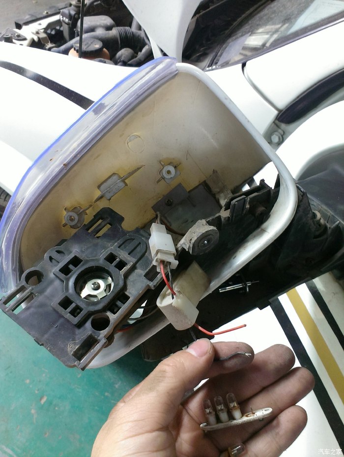

2、顺着里面的螺丝,先把转动马达拆下来,应该是3颗螺丝固定的,然后把再拎出2颗螺丝把整合白色的(其他车型颜色自己匹配)转向外壳和透明的转向灯外壳都拿下来(顺着结合处和里面的卡扣慢慢拆)。拆完可以看到一排小灯,我的转向灯是明显进水了多次,导致其中一个锈了,因为是串联,所以都不亮了。如图:

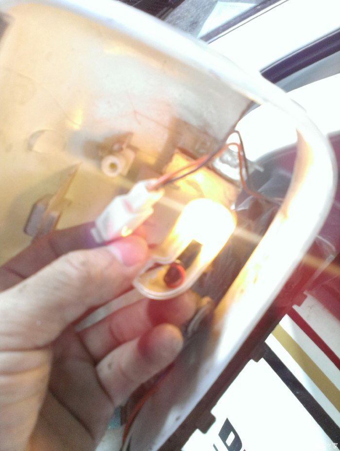

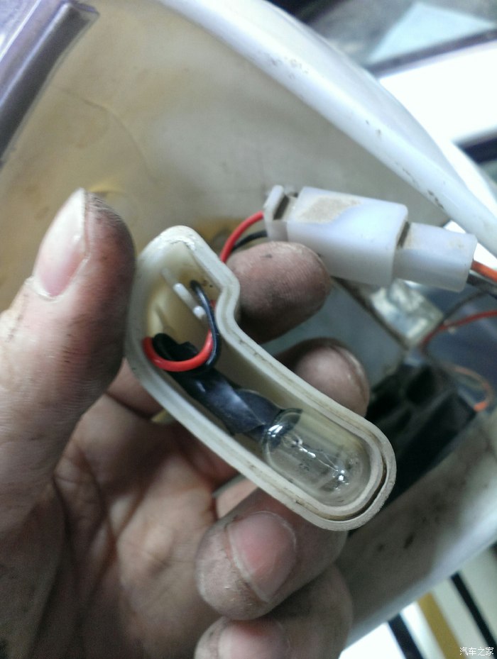

3、直接把小灯全套拆掉,本来想换上淘宝时送的小LED灯,换上去正好着,但是竟然送的是蓝色,无奈只能去附近店里找了一个小灯泡,接上正负极,绑上胶带,然后塞到缝里,用透明胶固定,刚刚好!如图:
现在这效果,和以前一样的好! 4、按原路返回! 给出过类似问题的车友们,做个换灯示范吧,淘宝里应该能买到这种小灯,或者LED也不错,但最后是黄色光的哦!!! 好了,换灯讲完了,那么问题来了: 过几天要从武汉去苏州,再去青岛,全程高速,作为新手老车,该注意些(⊙o⊙)啥? 油水都刚换过不久,轮胎左右2.5气压,最近开着没有啥不正常,三角牌千斤顶扳手都配了。 求经常高速的老人指点!
