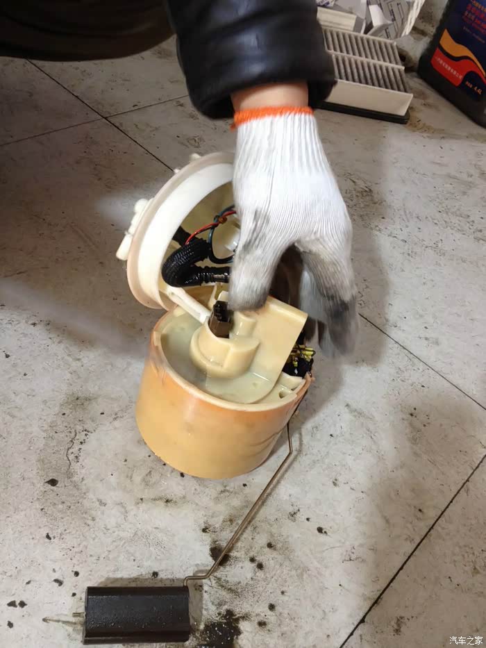

小五的油箱在后排座椅的下面,燃油滤芯的位置也在那里。
掀开座椅,拆掉上面的盖板,用专用的工具开始拆卸。
小五的汽油泵跟滤芯都是在一起的,下面发暗黄的部位,里面就是滤芯。
这个黑色的东西我暂且叫它浮标,我们在仪表盘上看到的油量变化,都是通过它测量油箱里的液面高度得来的。
这个就是燃油滤芯,里面还残留了很多汽油,倒出来发现杂质确实很多。
这个装滤芯的里面也有些汽油,同时杂质也挺多,直接都倒掉了。
这是以前网购的燃油滤芯,因为时间太长,忘记价格了。
这个小东西就是汽油泵,没想到有那么小。我们每次拧钥匙门第二档自检时,都会听到嗡的一声,就是它发出的声音。
旁边那个东西是粗滤网,过滤较大杂质的。汽油首先通过它进行粗过滤,然后经过滤芯细过滤再通过汽油泵给到发动机里。
