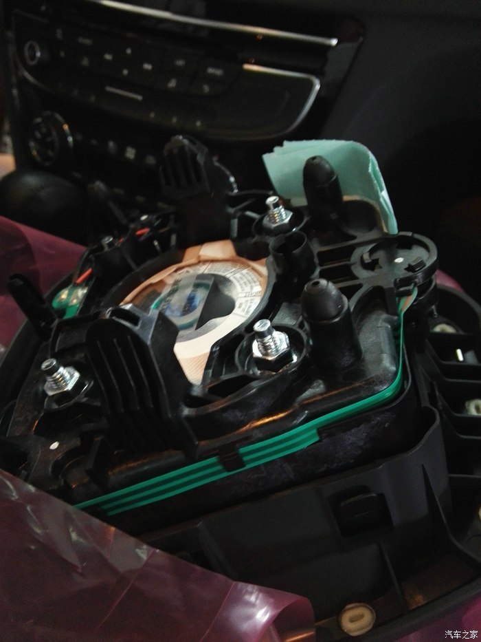

唯一的小毛病也搞好了,就是喇叭有时不响,后来4S索赔了一个方向盘汽囊总成,,问题完美解决.

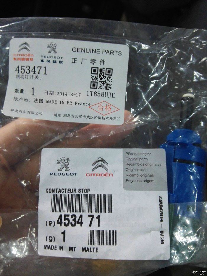

4万5万的时候问题来了:ESP及防倒退故障,一直消不了.去4S店查.原来是刹车踏板下面的行程开关坏了,
刚好4S店有最后一个货.换上就OK了.

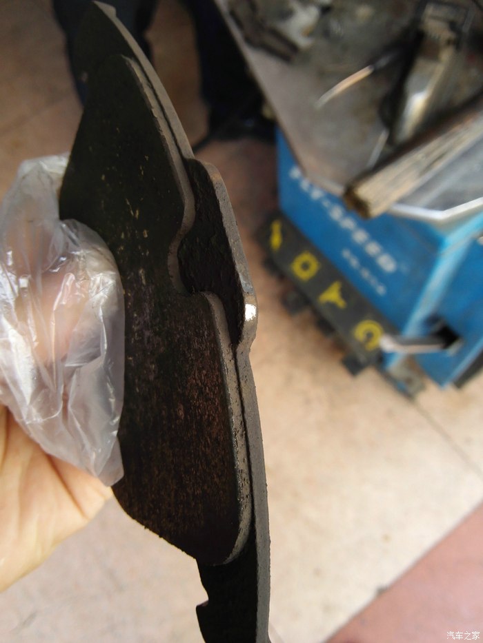

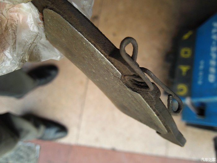

5万的时候换了刹车片,原厂刹车片也就最多5万公里.开到5万以上的都是神.
平时都不爱踩刹车的我,5万公里下来只有最后2mm了.换了BOSS的.发现刹车片比原厂的要厚了好多.
