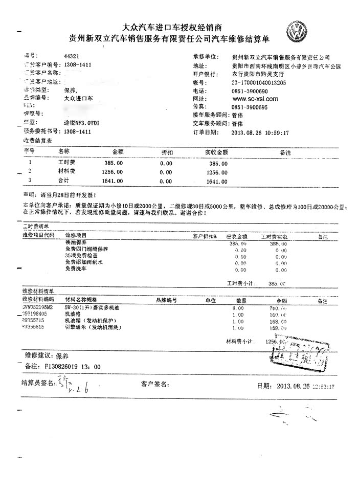

首次保养:时间为2013年8月。提车三个月后行驶了5560公里,在4S店进行了首保。
保养项目为:换机油、机油滤清器、清洗发动机。
费用为:5W-30(1升)嘉实多机油8瓶(95元/瓶)共760元,机油滤清器160元;工时费385元;机油精(发动机保护)168元、引擎通乐(发动机清洗)168元;合计1641元。

2013年8月4S店保养清单

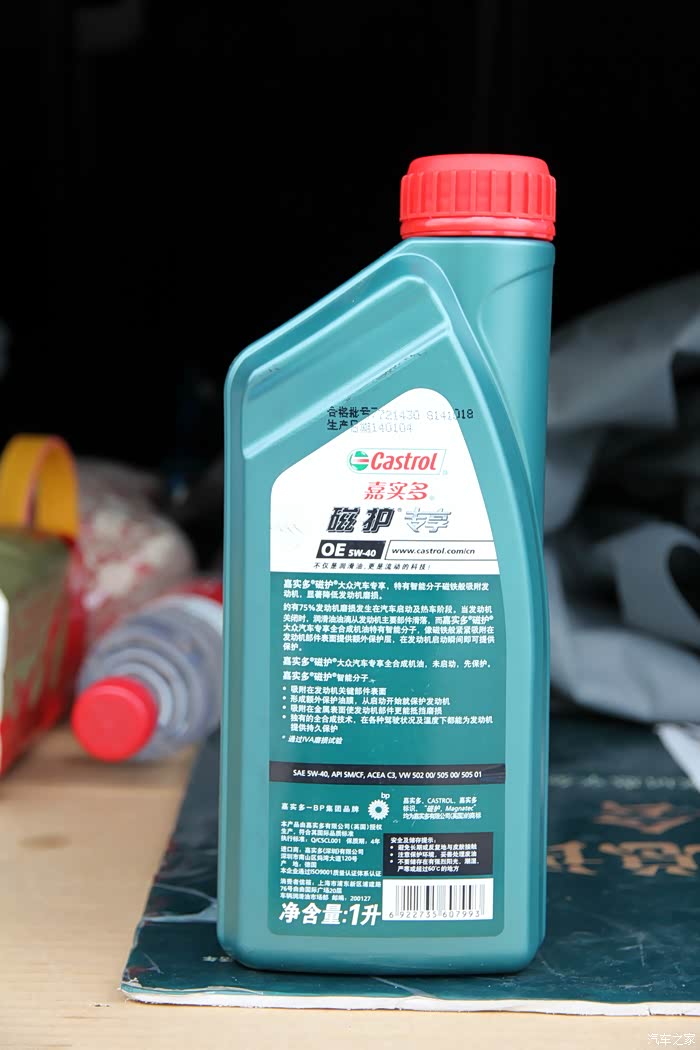

材料、配件及费用: 5W-40(1升)嘉实多机油8瓶(95元/瓶)共760元,机油滤清器120元,工时费190元;

5W-40嘉实多机油
5W-40嘉实多机油
5W-40嘉实多机油

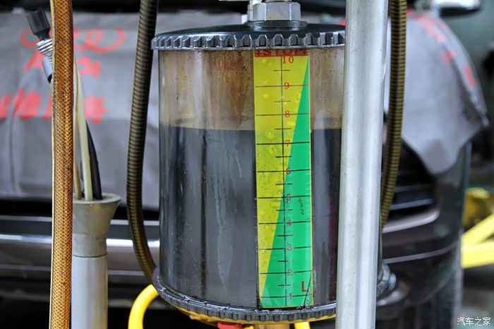

抽出需更换的机油
三万公里大保养时抽出的废机油

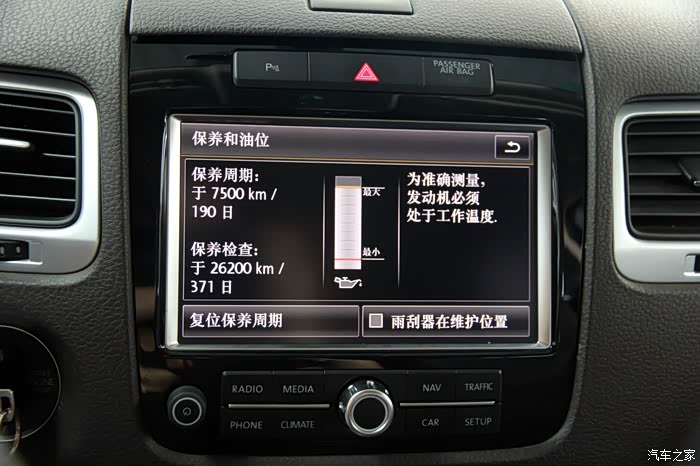

保养前中控台显示油位还余三格
保养后中控台显示油位已满

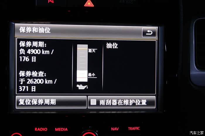

1、关于烧机油问题 中控台上显示屏在最大(黄线)和最小(红线)之间刻度共有8格,换机油保养时需加8桶机油(每桶1升,共8升),此时显示屏上正好刻度达到最大(黄线)处。在下一个保养周期快结束时(33935公里),刻度已降到离最小(红线)处还有2格;此时保养抽出的机油约有7.4升,说明机油消耗正常,即不存在烧机油问题。
