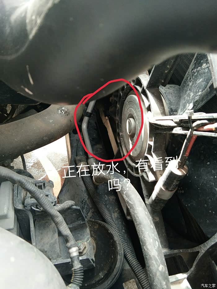

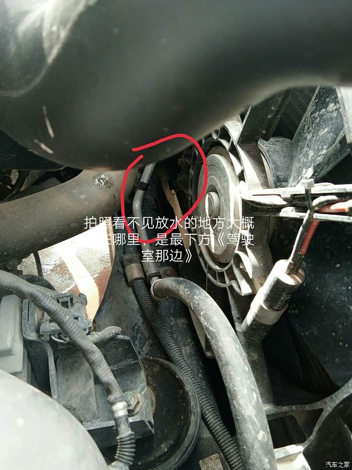

15款的风云2有放水的一会标出来
步骤很简单
1.打开机盖。

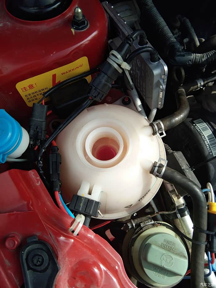

打开加防冻液壶盖
接下来就是等待了。
等放完拧紧放水阀门,在添加新的防冻液就好了。
最后补充一点15款的不需要排气一次就加好,反正我的是这样其它的就不知道了。

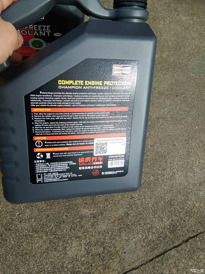

途虎养车的防冻液不知道什么品牌1大1小6L就好了

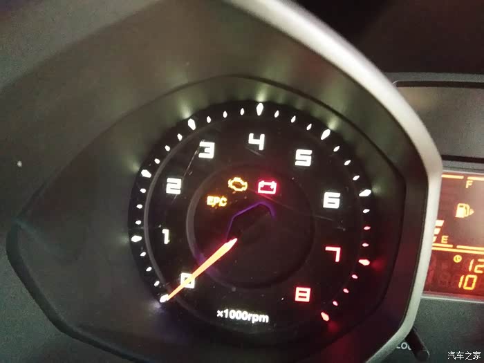

我的仪表和你们的一样吗
就用它来镇楼吧
我偷偷告诉你们,一般人我不告诉他,膜也是自己帖的喔
