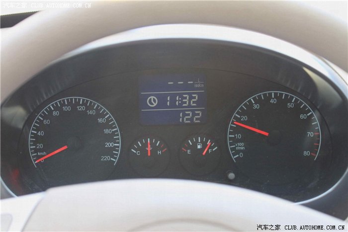

    我的虎是2.0 AT 自豪,从提车的第一天(2月1号),准确说是5小时18分起,档位丢失不时的出现几十次了,用了坛子里的断电办法,99%有用(时间长点了可以100%有用),到4S报过(已经发过贴),4S记录了,告知目前没什么办法,需要报到厂家再说,就再没什么反应了。

这是提车5小时18分档位丢失的图片

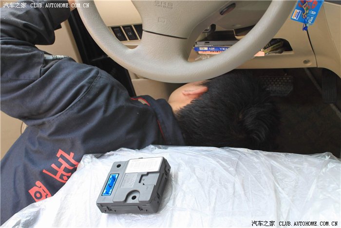

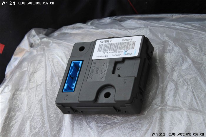

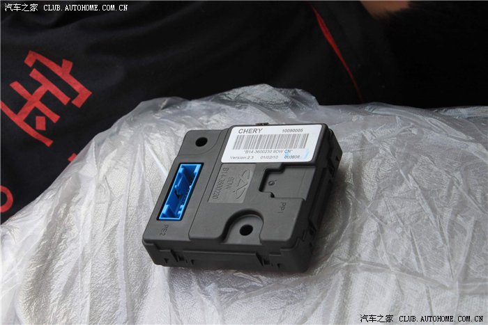

这就是要换的“转换器”
再来一张

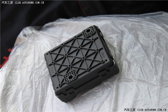

背面的

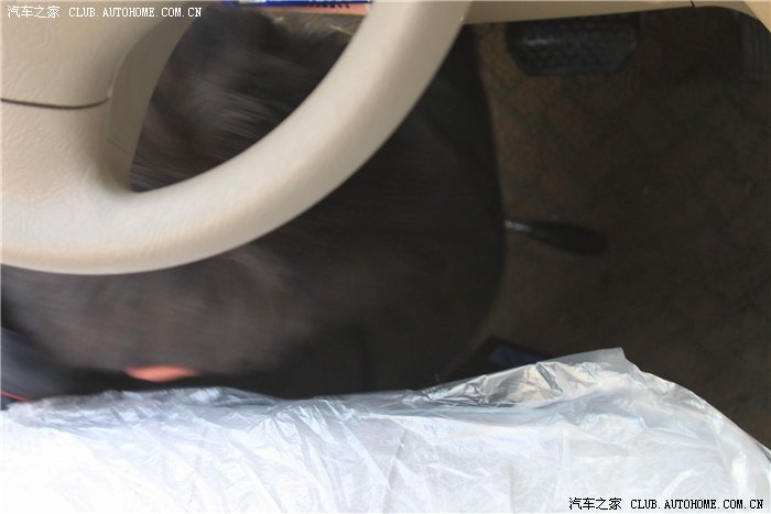

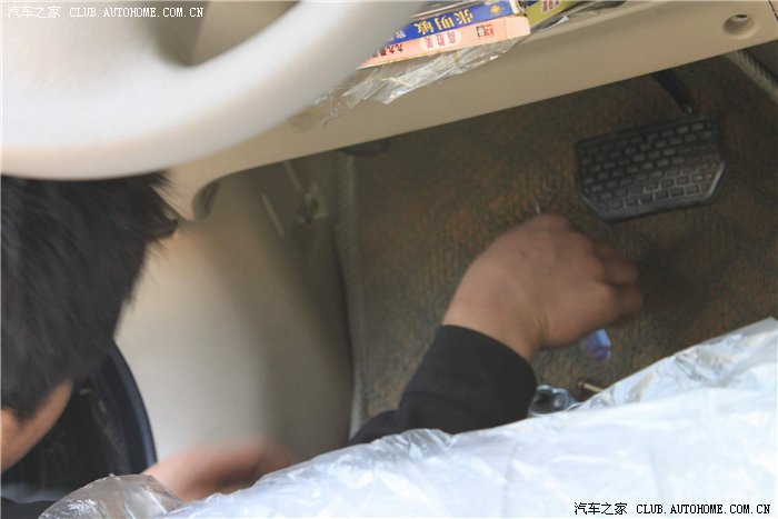

在这个位置拆卸
也挺辛苦的
事先包了套套,服务还可以
用的工具不多

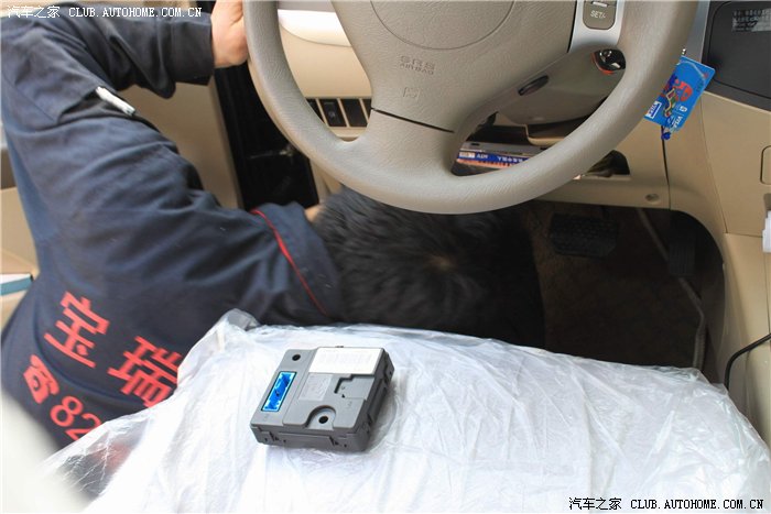

要卸下来了,先歇一歇
