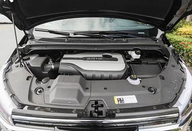

我的爱车是2020款的上汽大通G20汽油版,车型搭载“上汽蓝芯”系列2.0T发动机,最大功率165kW(224马力),相比现款车型提高6马力,最大扭矩350Nm保持不变。这是一款排量小马力大的神机,终于实现了大家少喝油多出力的苛刻要求,是一款不可多得的好机器。

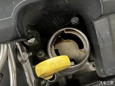

仔细看机油口,非常干净。说明什么?说明车主机油用的非常不错,以前很多人对机油的选择觉得无所谓,只要能润滑就可以了。随着广大车主越来越专业,发现机油的型号和发动机寿命、油耗、异响甚至烧机油都有直接关系

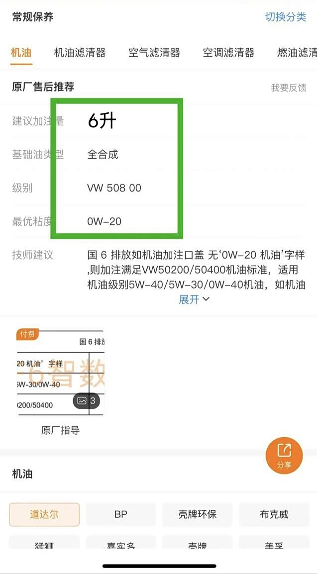

个人建议4.5~6升就够了
查询软件,看看这车究竟用什么机油……对于国6B带颗粒捕捉器的车子,如果机油用错了,堵了颗粒捕捉器,那就该哭了。仔细记住这台车改用的机油型号。

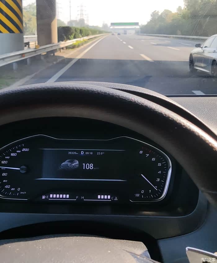

实表公里数,三万多公里,正值壮年的车子。不要以为车子新就可以随便折腾,车子和人一样,30岁之前你找病,30岁之后病找你。年轻的时候一定要注重保养身体,老了才不至于疾病缠身。

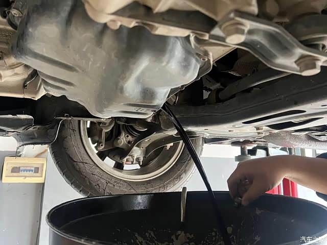

放掉脏机油……反正只要是个车子,机油放出来都是黑的,不能以黑不黑来论英雄,但是有些车放出来是泥浆色甚至跟芝麻糊一样粘稠,那就是另一回事情了。

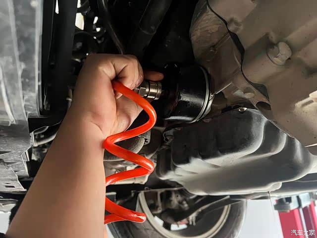

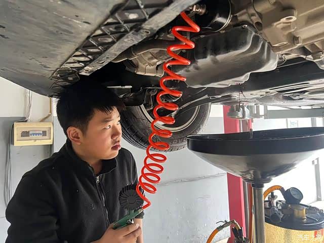

接着就到了重要环节了,今天的重头戏……深度换油!所谓深度换油,就是利用特殊的方式,把平时换机油放不出来的残留在油道内的脏机油逼出来,这么做的目的是什么?估计很多人会说,装模作样……
小哥一边操控吹枪,一边从放油螺丝孔内喷出残留的脏机油。这些脏机油如果不处理,会污染新机油,同时脏机油混合新机油也会影响润滑效能,你说要不要处理干净。

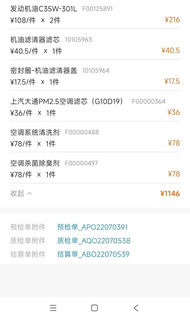

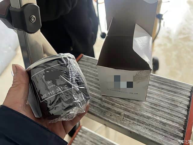

机油滤芯我们用原厂的,其实滤芯这种东西吧,原厂不原厂不重要,只要里面的材质好,尤其是滤纸好就可以了。

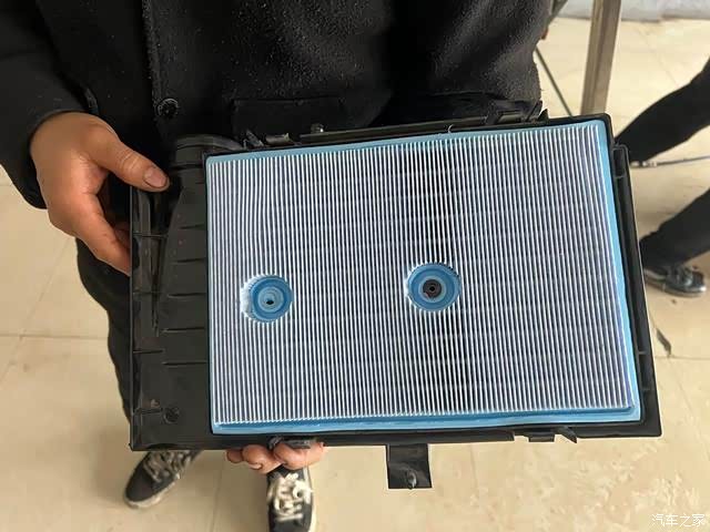

更换空气滤芯,这个滤芯不是原厂的,但是我之前说过,滤芯这种东西,关键在于材质要好。

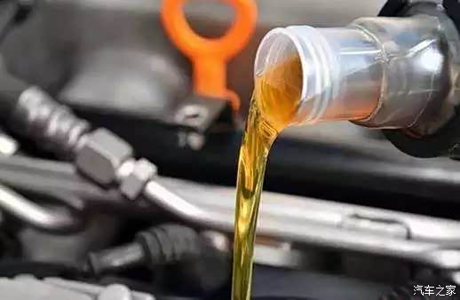

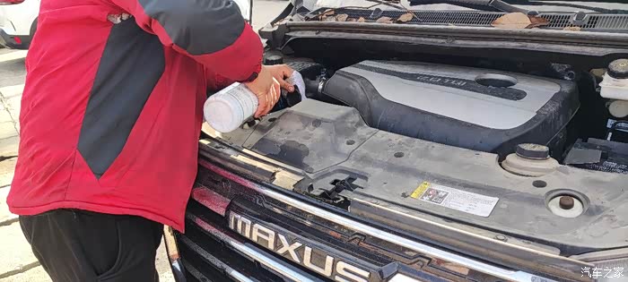

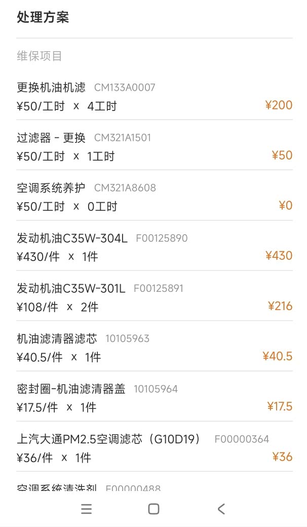

根据我们查出来的机油型号,我们找到原厂指定的这个规格的机油,0W20的符合VW50800认证的机油,这种机油是低灰分低粘度但是高剪切值的机油,是一款非常环保同时保护力十足的全合成机油。加注全合成机油,我们不打擦边球,全合成就是全合成,别搞什么88和99,贵的不一定是好货,但是便宜肯定没好货。只要保证你的机油对得起车主给的价格,你晚上就可以睡得安心了。

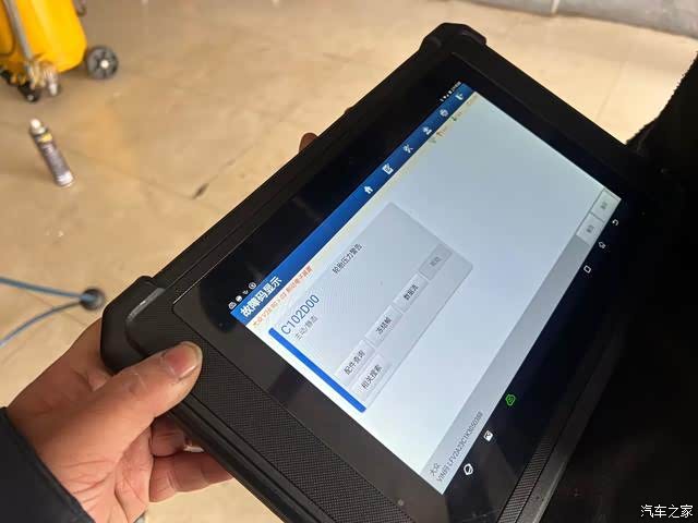

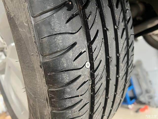

读取故障码,居然读到一个轮胎压力的故障……
检查,果然扎了钉子,我们加没有补胎业务,帮车主开前面补胎店补个轮胎吧。又一个5000公里完美保养结束,感谢车友们支持,您的支持就是我最大的动力,谢谢大家欣赏,希望大家多多给予。建议
