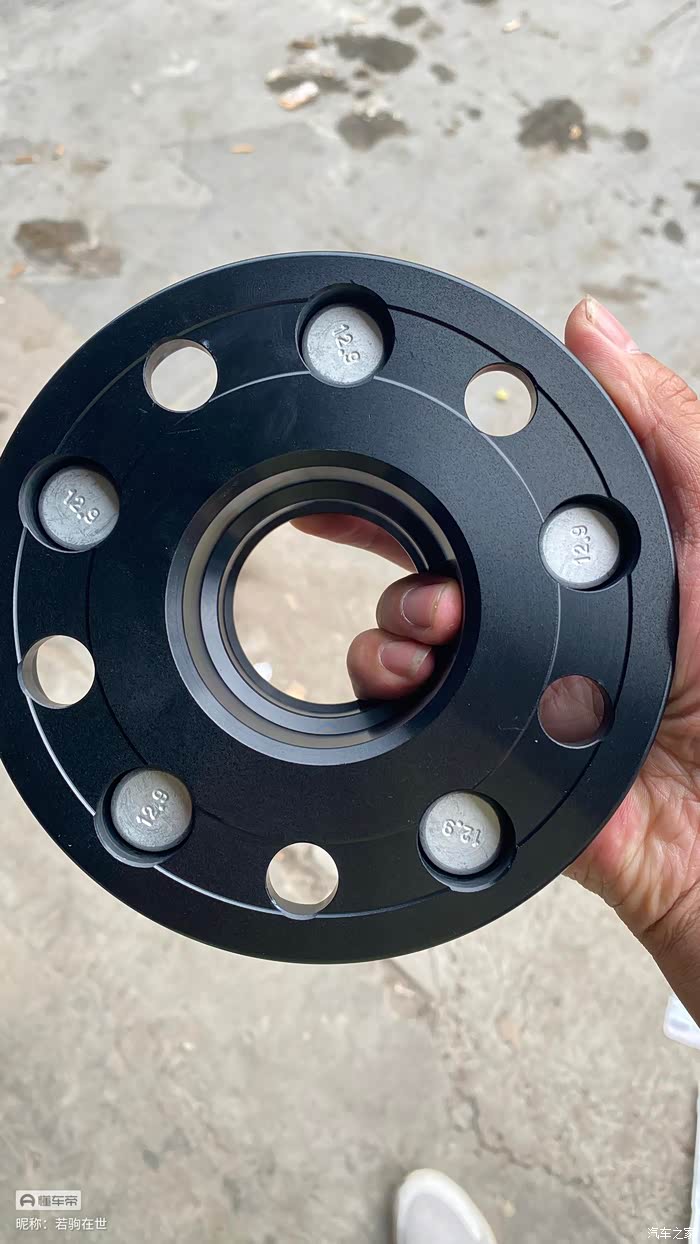

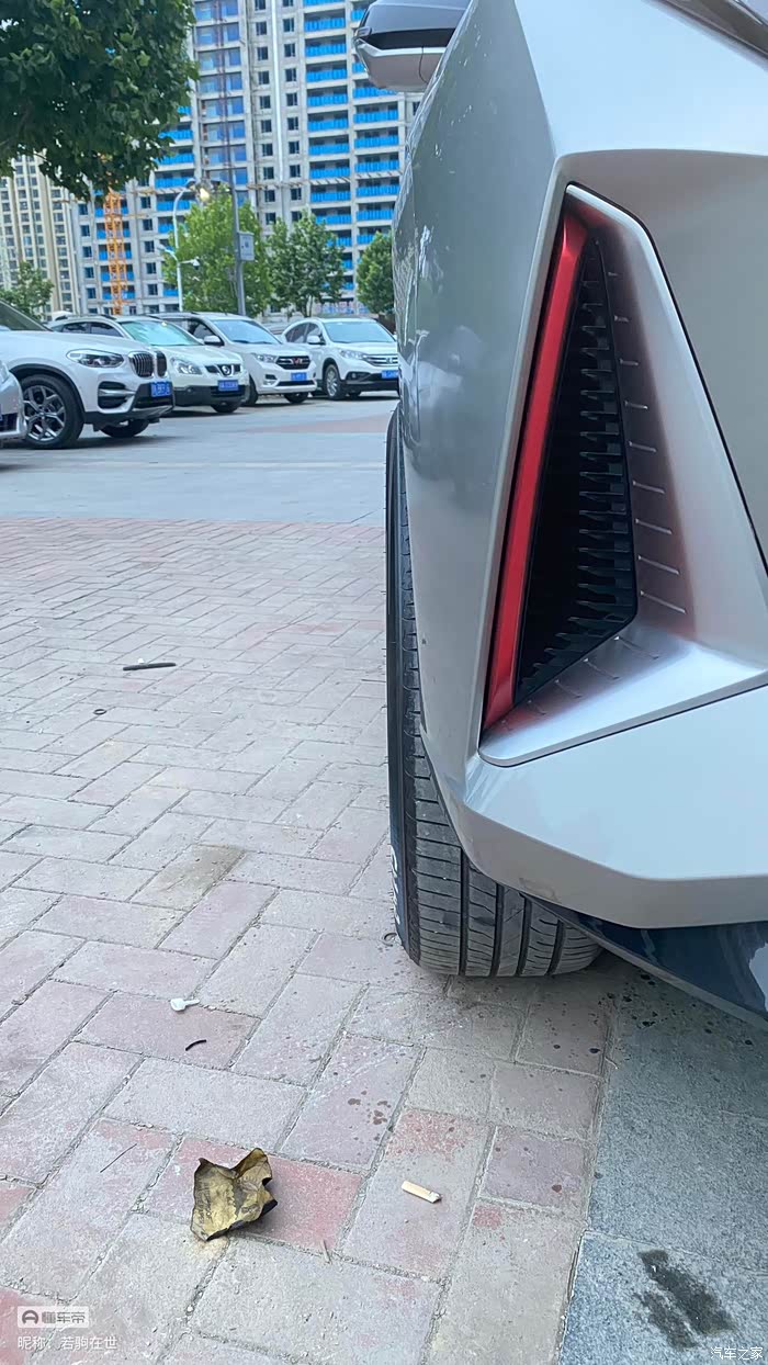

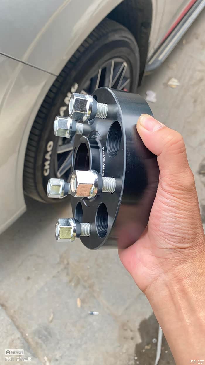

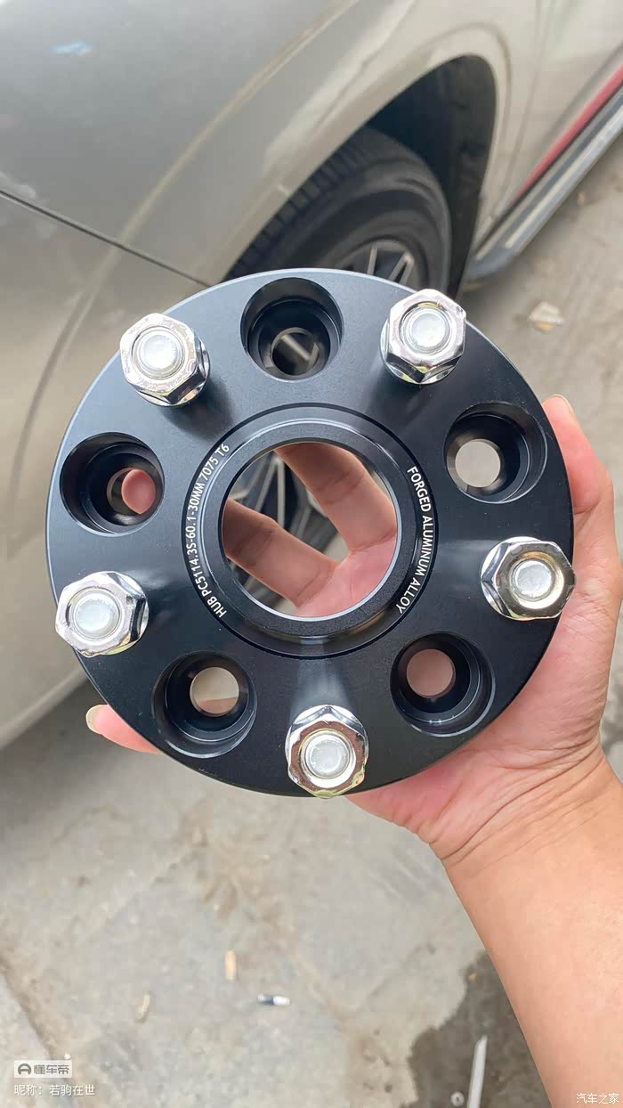

[驹哥出品·必属精品]全网首台欧尚Z6加装 30mm法兰。
加宽轮距,只求一个“稳”字(因为之前改了软避震且车身加高了5CM,滚动中心高,高速转弯侧倾大),其次轮胎突出轮眉颜值爆表。整体悬挂非常舒服。
坏处就是:
1.轮毂轴承受力加大,坏得快。
2.法兰精准不够,高速抖动大。(实测精度高,毫无抖动)

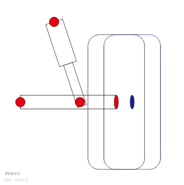

3.轮毂突出,下摆臂力臂加长,避震各连接处受力大,坏得快。图中为简单受力分析,红点为
主要受力点。
4.akerman 角必定发生变化,满舵时吃胎。
总结:不改,开10万公里坏,改了可能开8万
公里坏。本人不在乎这2万公里,果断改。
