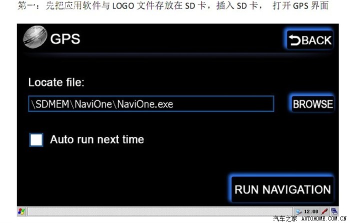

第一种方法:
重启一次导航就可以了.

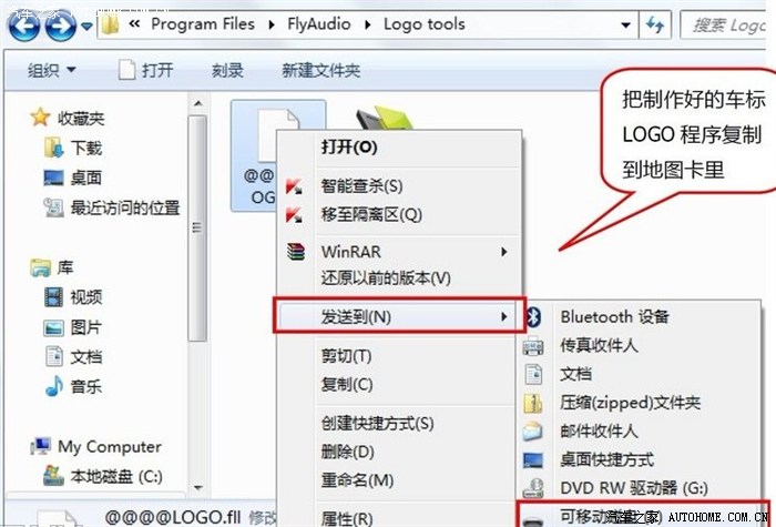

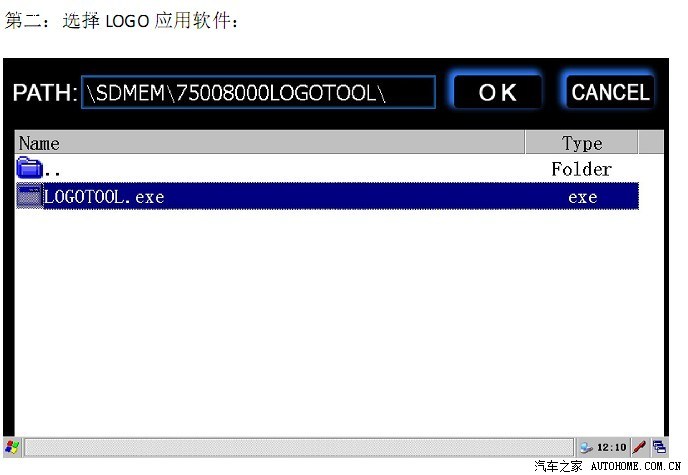

1.已制作好的logo程序(自动生成在SD卡内,如果你需要一次性多弄几个喜欢的logo把生成在SD卡内的logo程序名称重命名,要不然会覆盖)
2.把制作好得logo程序放到导航用得SD卡

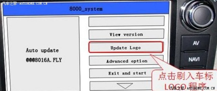

3.开始装机:先关闭导航,插入SD(地图卡),用单手指长按屏幕等屏幕变绿松手

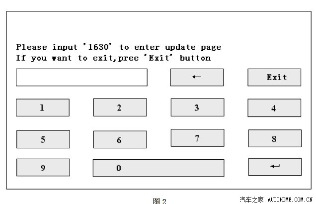

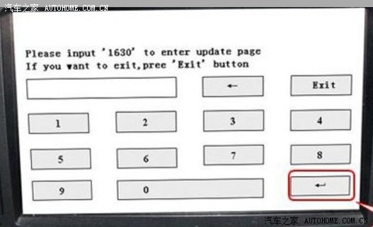

4.输入密码:1630

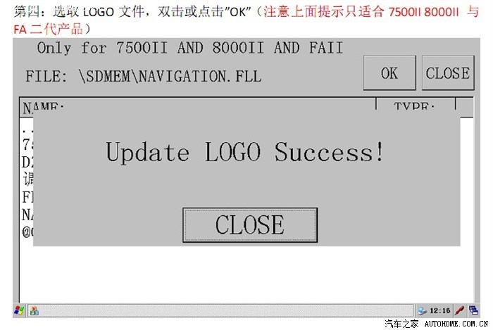

5.点击”update logo”写入logo程序
6.接着点“yes”
7.程序写入:
写入完成:

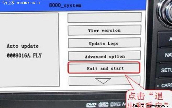

完成退出程序重启导航机器:

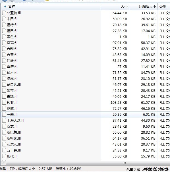

当然大家想改为自已想要的图片的话有二个方法:第一上网找下载(格式是.FLL)
第二当然是自已制作了(logo制作需要logo制作程序,需要的同学可以留言).这样就可以改为自已独有的开机LOGO了.

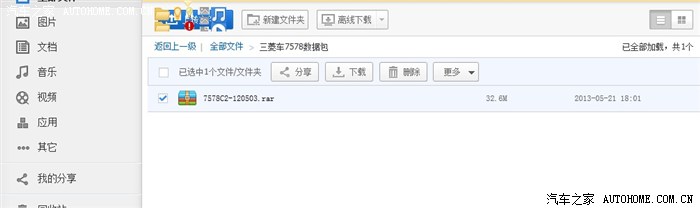

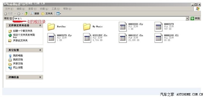

3,升级前需要准备一张SD 卡、升级文件。把升级文件(6个)拷贝到SD 卡中的根目录(卡的第一级目录)。

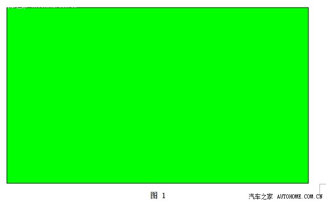

4,把准备好的SD 卡插到机器卡座上-用手按住触屏中间不放手-打钥匙开机-大约5 秒钟屏幕变成绿色后松手,如图1。
5,进入升级密码界面,输入密码:1630  后按右下角的回车键。

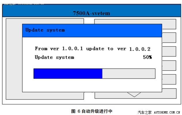

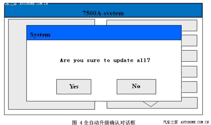

6,确定后进去升级主界面,在主页面点击“Auto update”(自动升级),再点击弹出的“Yes”按钮。系统进入自动升级状态,几分钟后即可完成整个系统固件的更新。界面流程如下图所示:
 最后自动重启后就完成了本次的升级,最后把卡里面的6个文件删除
