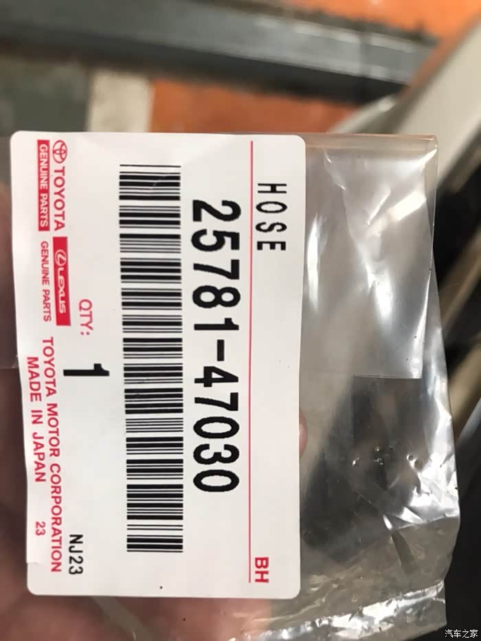

平放的是新软管,标记位置为需要更换的三号软管。
日本生产,这就是为什么要等这么久!

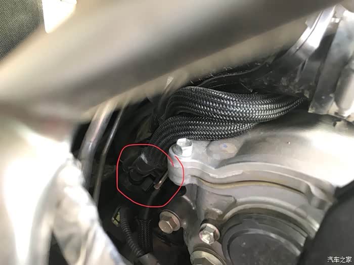

拔掉了旧管。这个位置就在发动机后面。

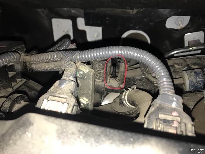

这个接口位置应该就是真空阀了,我仔细查看了接口,没有因共振而损坏。

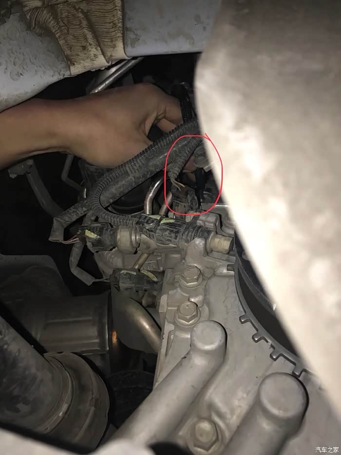

下端插口,要把车架起来从下面插。
正在往上插
下端插口是真的非常别手,拔下来还容易些,插上去非常吃力,师傅手都破了还没插上去,最后是沾了点机油抹在金属接头上,才把软管插上去。这里我是非常质疑的,担心机油混到真空管里,还担心万一气大了冲开怎么办。维修师傅说真空管是抽气的,不是吹气,所以不会冲开。虽然不赞同这种用机油润滑的方式,不过也没办法,确实太别手了。

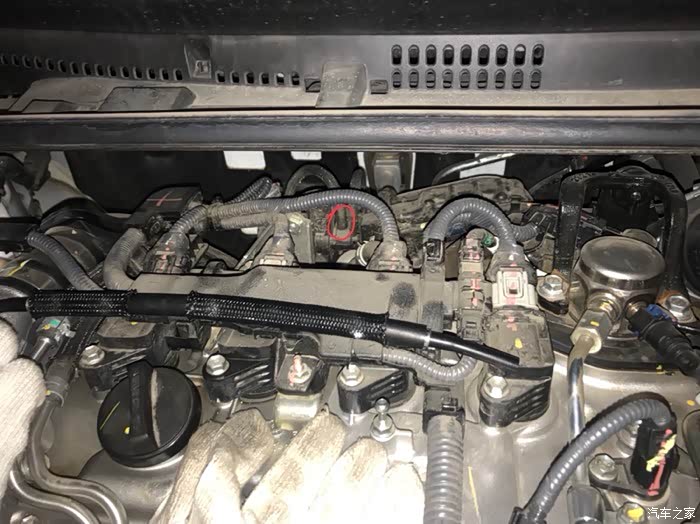

另外软管的走线,从什么位置串过去也是有要求的,帮我更换的师傅是第一次,来回看了几次他们内部的彩色图片,图片在师傅手机上,我不方便拍摄。

把固定软管的卡扣装这里了,这个明显是不对的,管子细,装上去是松的。
师傅自己也发现不对了,又去询问了有经验的师傅,然后对比了内部图片后又重新安装好了。
这个应该是新安装上的卡扣。
这里丰田确实很厚道,装上卡扣后更加固定了软管,考虑的很周全。
