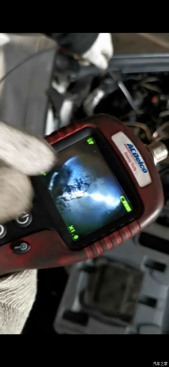

4年五万公里一直添加原厂添加剂,4S店检查效果(直观图)
4S店送的免费用探镜看活塞积碳,今天去了,时间原因就把一缸和二缸活塞积碳展示一下
一缸活塞,右边有一块积碳,其它表面光滑
一缸图
二缸跟一缸效果差不多
4S店告知这种情况可以通过跑高速拉高转速解决。没必要清洗
该车平时上下班拥堵一小时左右,每周开2-3天车。平时踩的比较狠,sport模式偶尔车少地段使用。周末偶尔跑高速120-160左右。一直95/98+原厂添加剂行驶。最近油价高,换了95。添加剂两箱油加一次。感觉效果还可以。准备继续这样做下去
