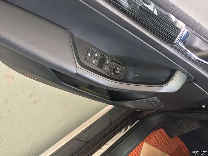

 一直困扰的把手异响~~~

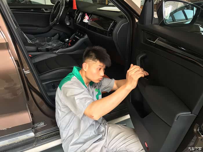

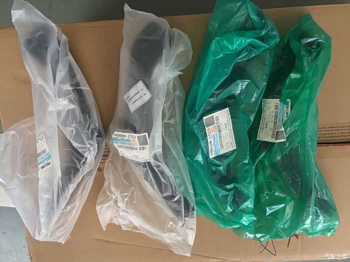

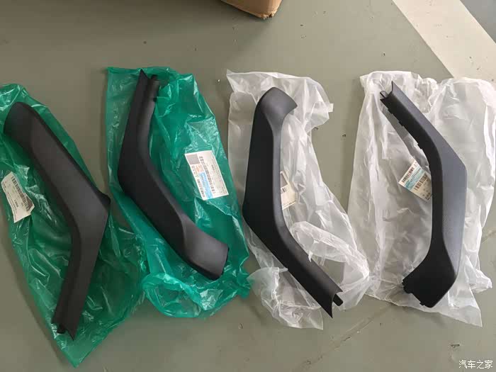

订的配件到货了,只是几个面板,心安~~

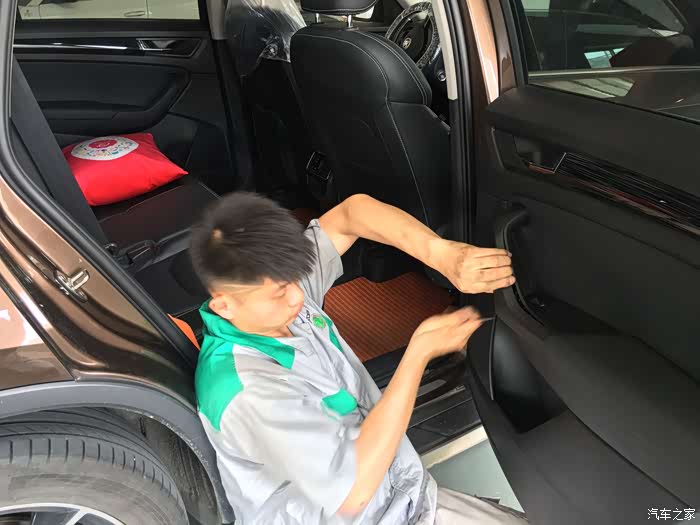

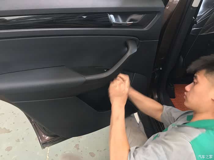

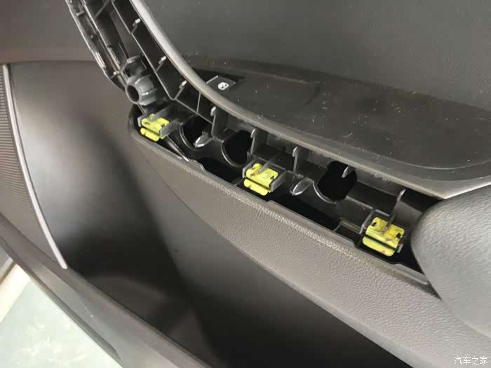

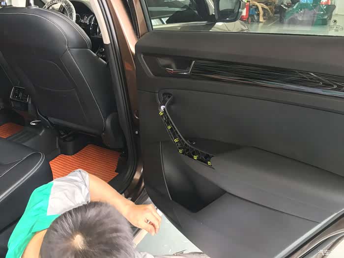

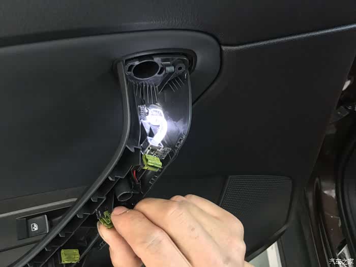

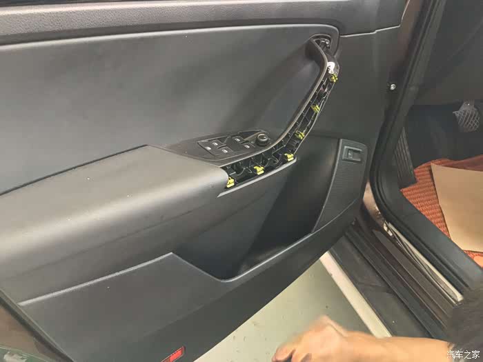

维修师傅用小螺丝刀撬出面板,把手那的小灯蛮有意思的。

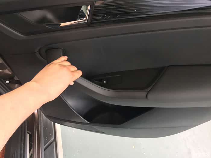

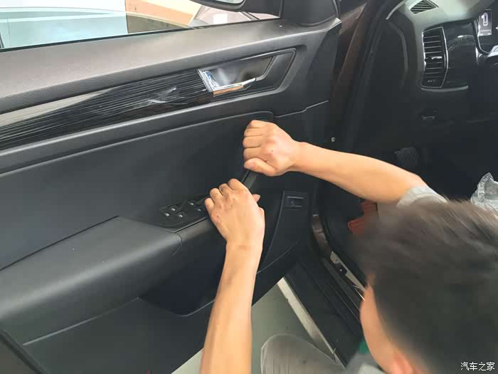

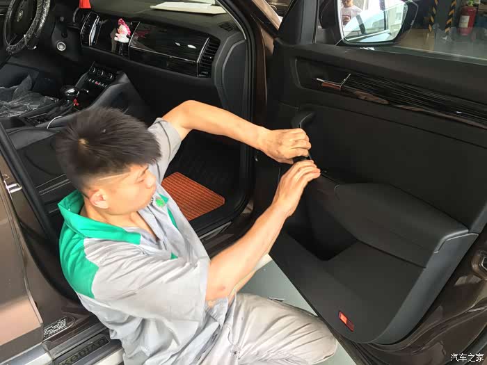

接下来就是各种姿势努力安装面板了,卡上去按几下就完成
最后完美解决,握上去没有任何声音

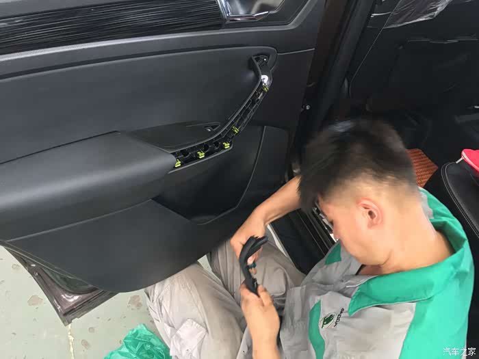

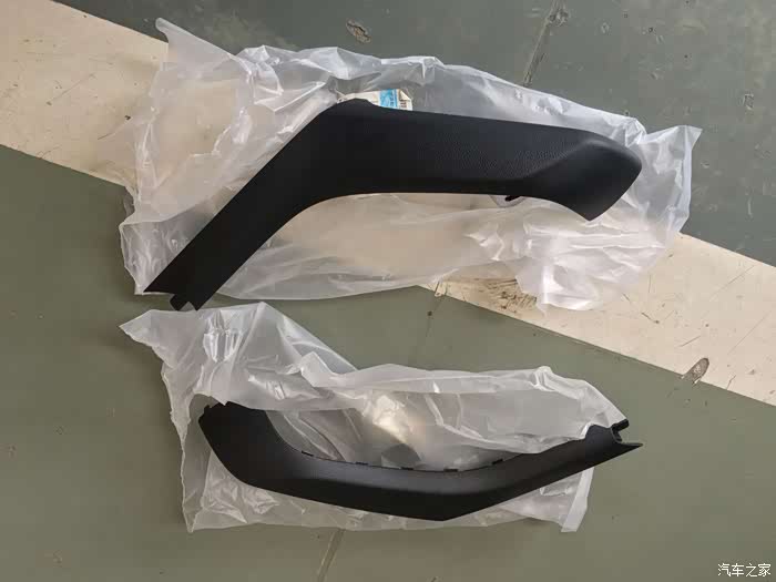

换下来的把手面板,罪魁祸首~~~
装上后,完美,一点声音都没有,说是这点不重要,当然能完美解决是极好的。
