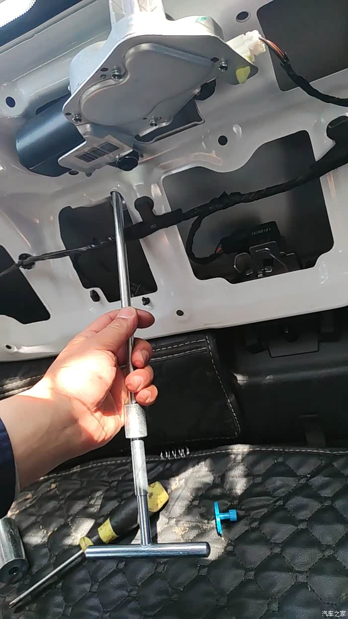

帝豪GS 尾门拆解
帝豪GS 尾门磕碰 ,尾门雨刷器 ,尾门拆解
拆解后的帝豪GS尾门
  先拆尾门上塑料扣件      注意螺丝刀右上角处 电加热线(不同车型可能位置不一样)别搞断了就行    直接扣掉的      然后螺丝刀处螺丝两个(左右各一个)
第二个边条螺丝
螺丝拆了后    拆挂绳勾       用尖嘴钳子 这样能取下来   但是这个会受伤   导致安装时 不紧(建议后期更换)
然后就可以掰了   注意力度和角度     都是卡扣件    别死掰    真的会断的       左右活动一下   慢慢扣下来  后面安装都很紧
取下下寸板的螺丝盖     取下螺丝
总共六颗 自攻丝      全部拆了后    下寸板一点点拆吧   都是卡扣设计
个人建议   左右拆      塑料件  别急    都能去掉
然后就是敲了             下面看看我原来的坑
   很好奇为什么   伤的这么牛对吧          其实我也佩服我自己         因为我撞的地点不一样
就这样怼上去
时间有限     简单搞搞   能凑合就行了         无损钣金的话  需要合适的工具+耐心+大量的时间      连拆带装  带修复  花了一个半小时       现在工具还不趁手       估计要是搞的和原车车不多的话 起码还要四五个小时    算了  就这样凑合了
里面的位置也不趁手     需要往上怼    角度也不好
  总结一下   寸板不好拆   费耐心     但是无损钣金更难搞      (不代表我认同现在的无损钣金收费)          发此贴的目的 是让车友们有动手能力  却不知道如何下手的人     知道后寸板怎么拆     拆了后寸板能改电尾门锁    能更换 后雨刷器  电机       希望能帮助那些有动手力气却不知道如何下手的兄弟们   也包括我自己       之前找了很多地方都没有  尾门拆解图片
