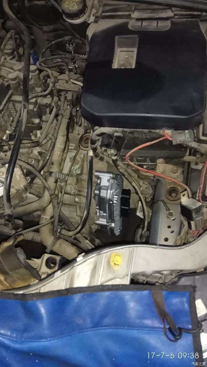

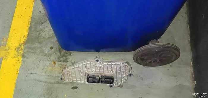

换下来的变速箱控制模块,个头还挺大!

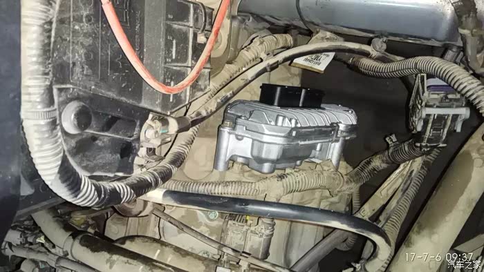

更换为新的变速箱控制模块,半个小时即可更换完毕。
