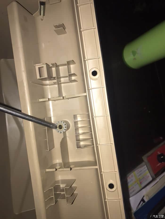

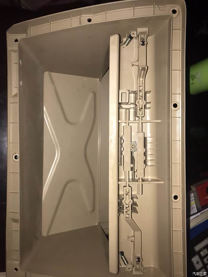

开始我认为是弹簧力量不够,拆下来打开发现不是弹簧问题,看下图
这个齿轮根本转不动,

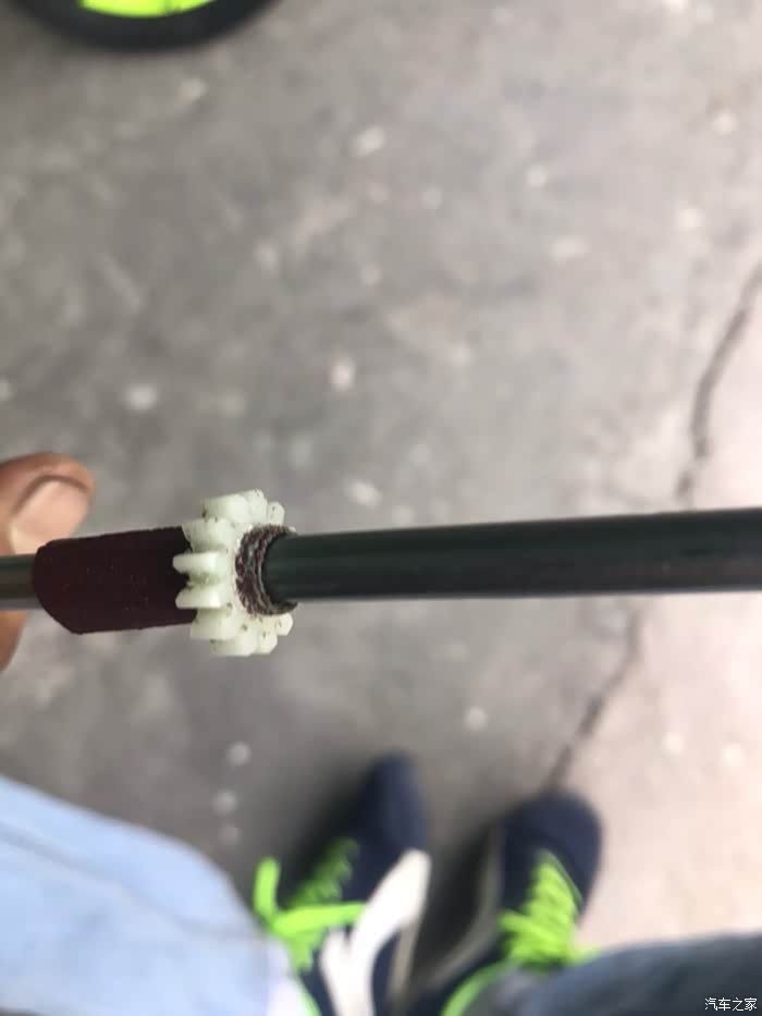

把齿轮取下来,找点砂纸,裹在起子上,在套上齿轮,左右旋转来扩大齿轮内径,注意内径不要搞得太大,不然会有间隙

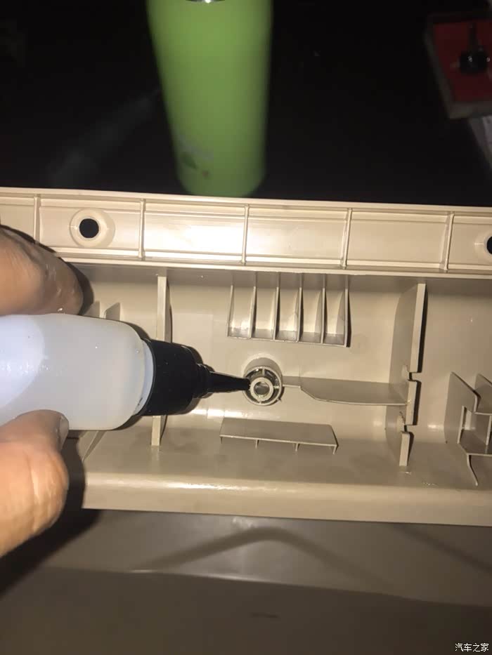

齿轮内径打磨完上油,

原路组装挂上弹簧,问题瞬间解决

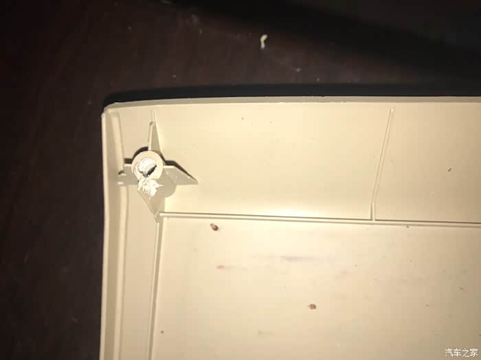

拆储物箱时注意
这里丝扣我给拧披了,后来用棒棒胶吧丝口封住,在宁螺丝

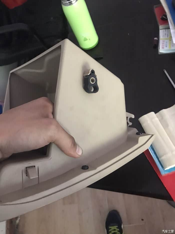

这个黑色橡胶拆的时候注意,不要丢了,我的就少了一个不知道掉哪了
