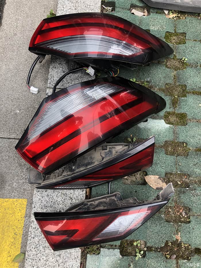

前段时间刚好碰到一个00后妹子改装了跑马灯,原车的尾灯就闲置了,价格合适我就直接入手了
这是22款14代轩逸尾灯,拆开后还是很新的

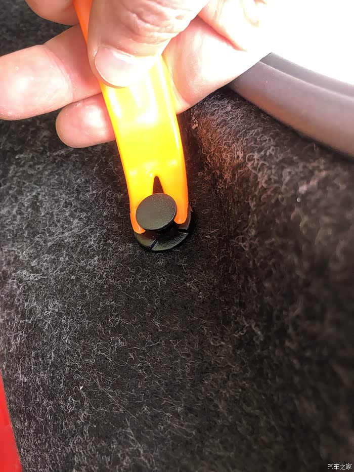

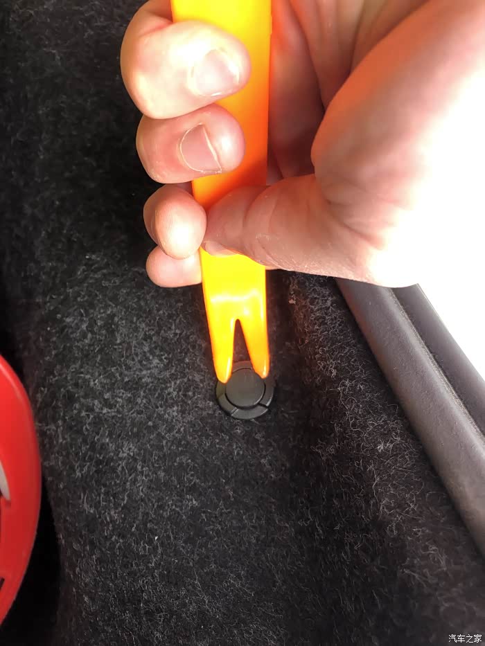

先用撬扣拆开后备箱的卡扣
就像这样,插进去往上一提就出来了

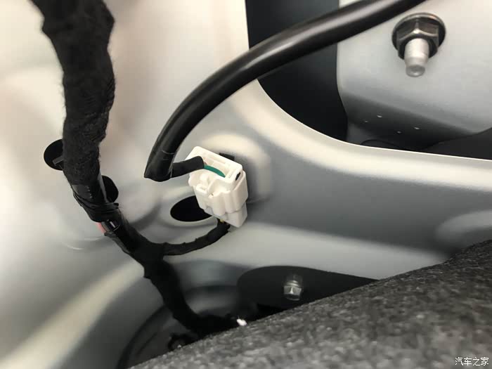

这是原车的尾灯接口

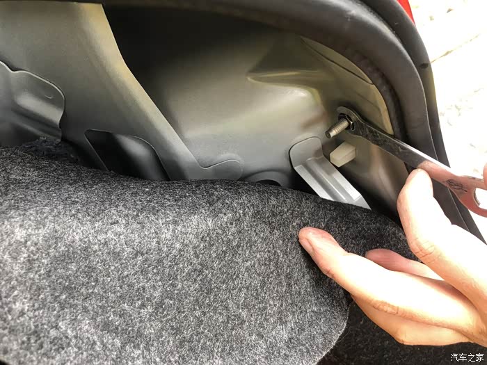

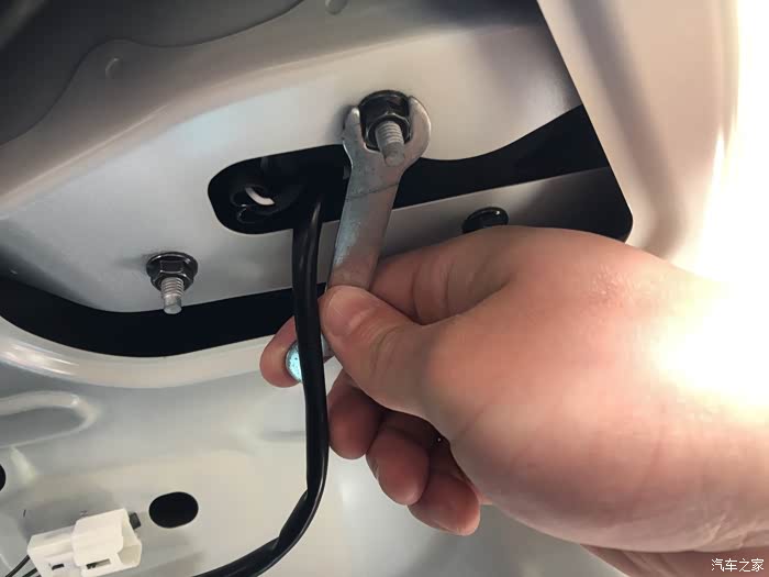

继续用小扳手拧螺丝,内侧尾灯一共4个螺丝,里面3个,外面1个
这是拆掉后的内侧样子

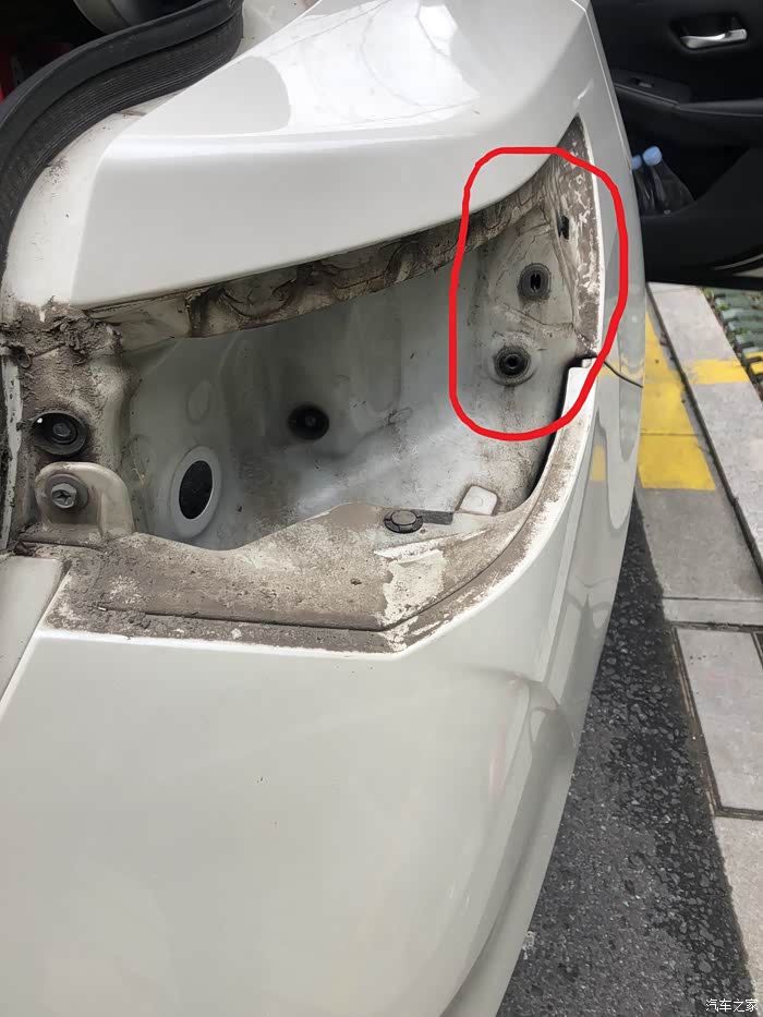

紧接着拆外侧的螺丝,外侧车灯一共2个螺丝,非常容易找到

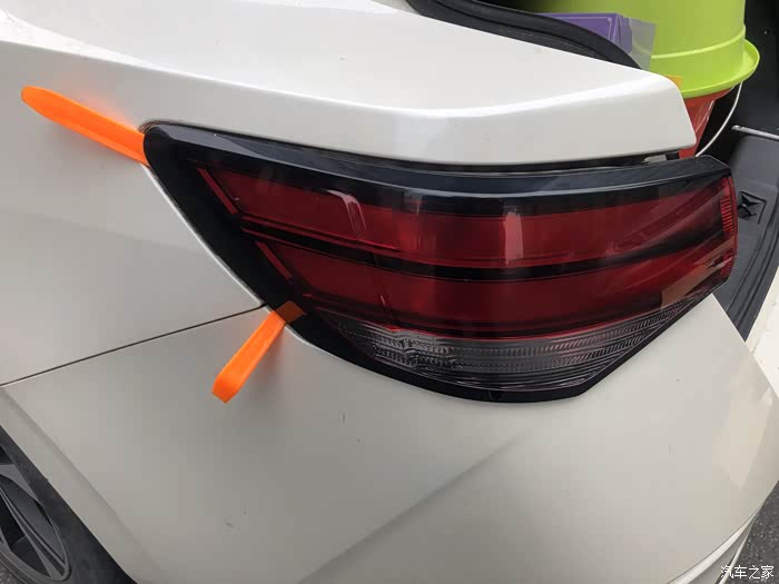

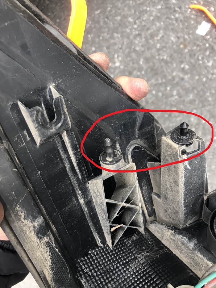

拆掉螺丝后,需要再次用撬扣插到上面2个位置中,松动一下卡扣,用点力气,往外拖拽一下,车灯就出来了
用撬扣是为了松动这2个卡扣

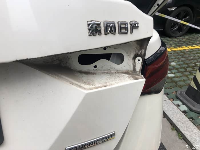

这是外侧拆掉后的样子
卤素灯全部拆下来了,闲置的卤素尾灯有需要的兄弟可以联系我,包邮便宜出

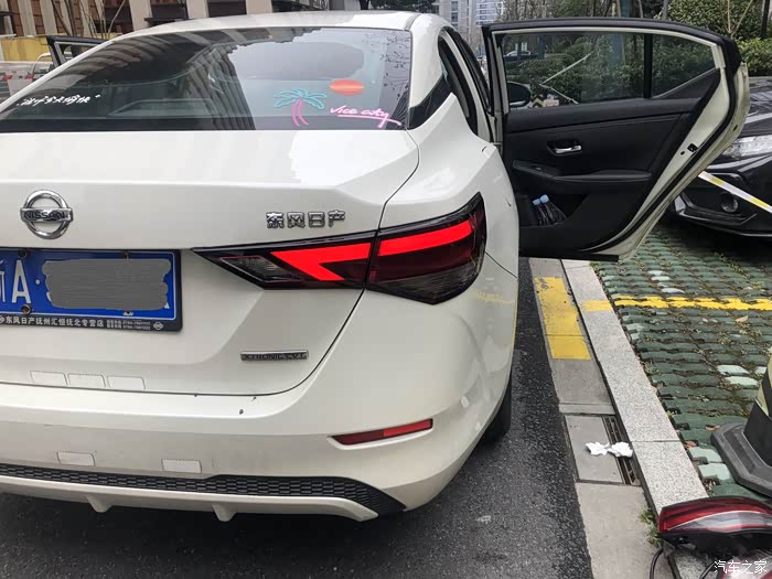

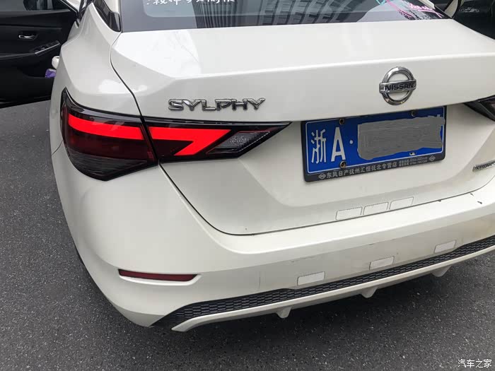

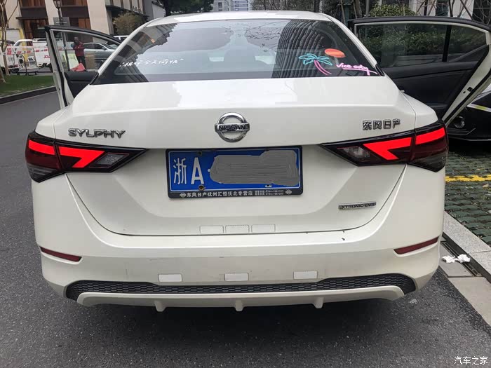

led尾灯用相反的方法安装就可以了,最后接通电源,试下安装效果
好看很多了,非常满意这次升级尾灯,希望给各位兄弟借鉴!!
