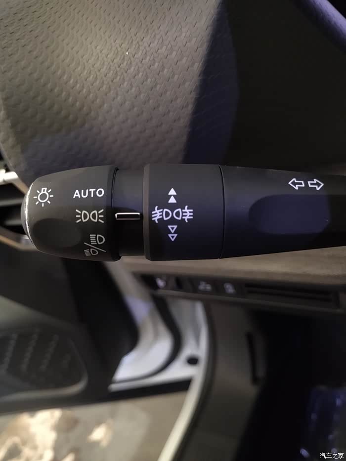

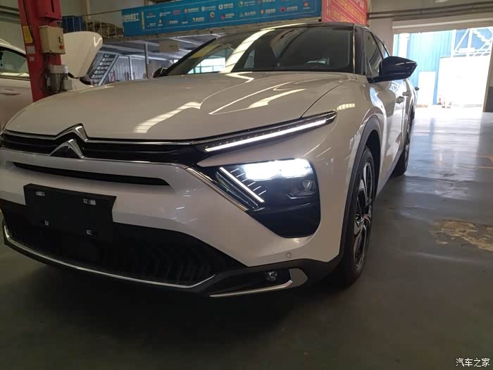

大灯开关处于
AUTO 挡,车辆熄
火,近光灯还会持
续点亮一会

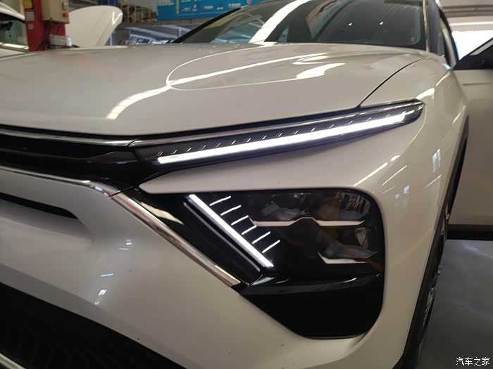

外部的灯光开关
车辆熄火后,重新
调整大灯开关至位
置灯,锁车后,位
置灯会持续点亮
小灯
小灯开关
车辆熄火后,重新调整灯光开关至近光灯,最
长可以使用 40 分钟,请谨慎使用该功能,如果
长时间停车,请在离开车辆时,将大灯开关置
于“AUTO”位置,车辆电脑会自动根据周边光
线环境、整车电量来合理管理大灯的自动开启和关闭
近光灯
远近光灯开关
注意:
当车辆熄火后,请将灯光开关保持/转到 “AUTO”档;
切勿将灯光开关转到位置灯,否则可能会耗光蓄电池电量,导致车辆无法启动!!!
