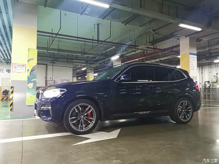

放上几张靓照

放上几张靓照

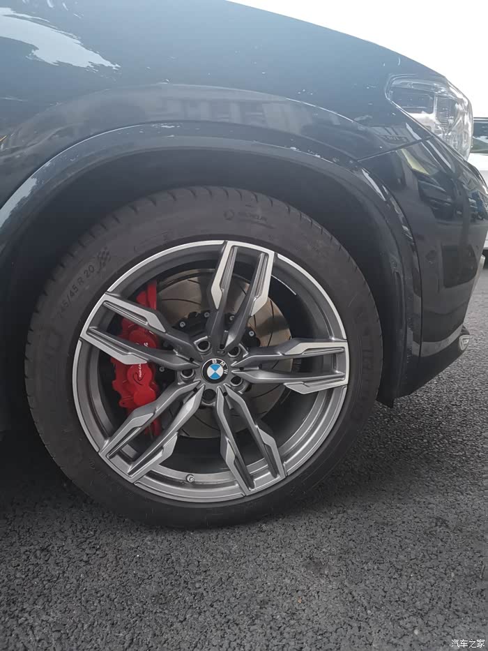

6、最后附图:

6、最后附图:

好,来一些换小四及之后的照片
20寸轮毂陪小四还是小了。
