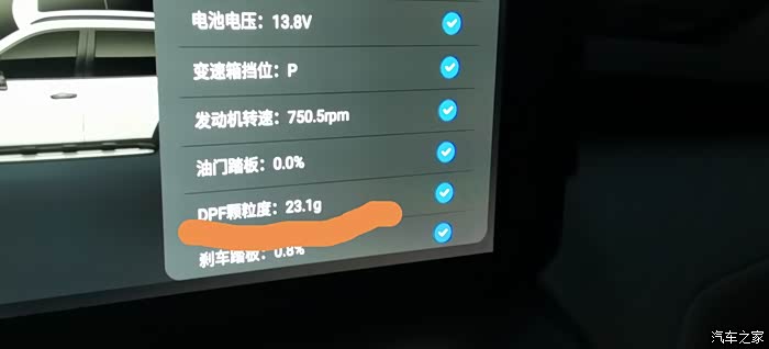

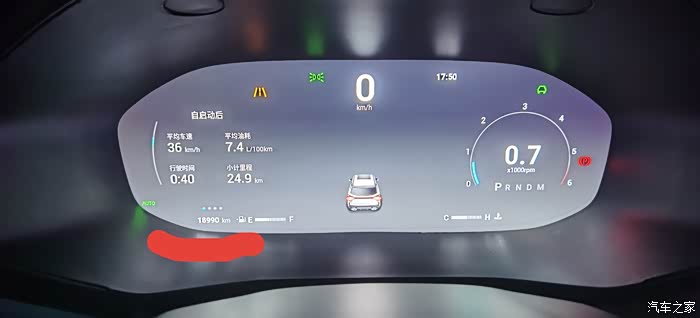

周三下班后油耗里程平均时速,dpf颗粒度23

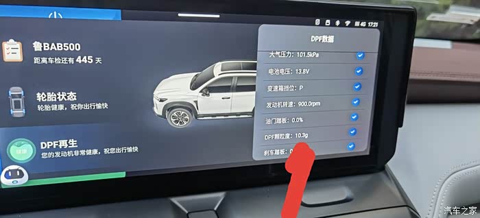

今天下班到家后,路况相同情况下,油耗明显升高,怠速900,dpf颗粒度降到10。周末了,着急上楼,没等自洁完就熄火了,如果等完全结束怠速回复,dpf值应该更低一些,但是不会太低,自动自洁转速不高,清理效果肯定不如手动模式清洁好。但是自动自洁温度及油耗会更低。
