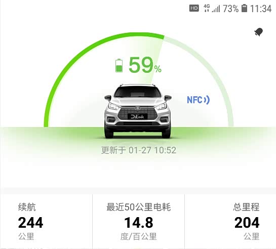

出发前的数据是早上7点半。温度就是北京那天气,当时没注意几度反正这几天有点冷。开始数据没截图,因为开始也没想着记录。但是我记得是很清楚是251 61% 199
这个图是办完事准备走之前的截图。 早上一共走了5公里,耗电2%,消耗里程7公里。,然后后面的几个我都截图了,能顺上了。

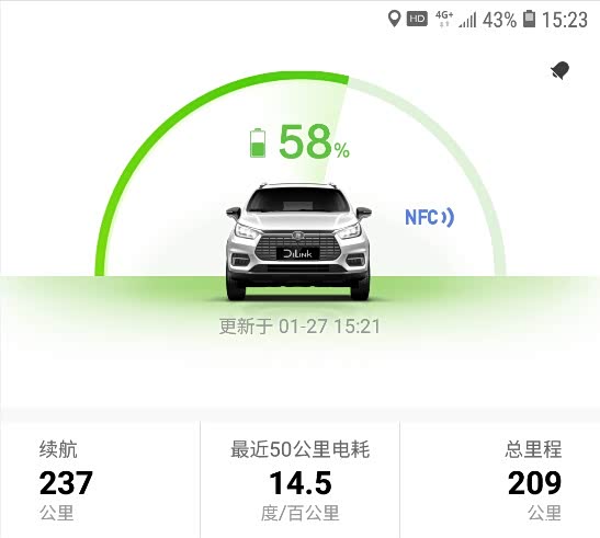

这是下午到家的截图。还是走了5公里。 温度是比上午好很多。 电量消耗1% 续航还是消耗了7公里。这里的电量肯定是有误差的,因为可能有小数点没体现出来。

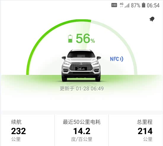

这是今天去办事的消耗,今天北京非常冷,昨天晚上超大风。不知道是今天因为出去的早路况比较好还是怎么。今天肯定没昨天堵车。但是按理说今天天气很冷。还是走了5公里。消耗2%电量 续航居然也是消耗5公里,看来拥堵比低温更可怕

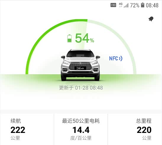

这是上面那办完事,去另外一个地方办事。时间就是8点多。虽然按理是高峰期,但是今天天冷不是非常堵,但是肯定比早上堵了一些。这次走了6公里。消耗电量2%,续航消耗了10公里。更堵一些的路,虽然温度比大清早要高那么一些,但是续航消耗比更高。堵车确实是杀手。

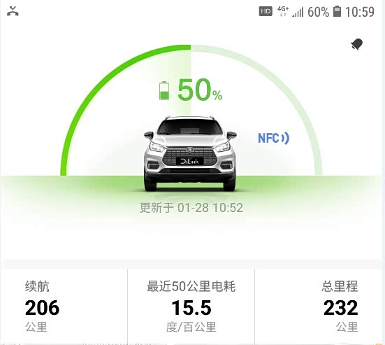

办完事去买材了。路况一般般,有一段有点堵,算是北京日常情况吧。走了9公里 耗电3% 续航消耗12.
这是回家了,菜市场买了点菜和各种东西一类,比较重的就是箱牛奶吧。对了,用车情况都是另带一个成年人的。到家是不拥堵。3公里,消耗1%电,续航消耗4公里。。这就是目前采集的数据了。以后有机会采集到比较连贯的数据以及更多的用车时间再来分享下一阶段的情况。
