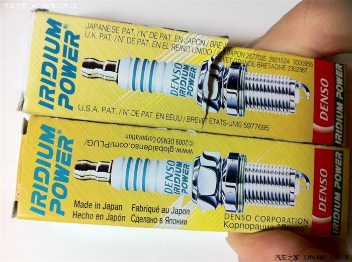

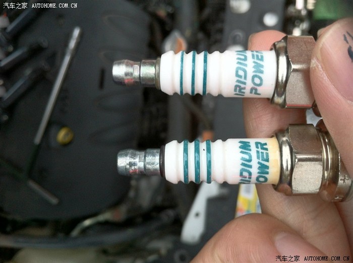

1.上面是京东买的,下面是淘宝的,陶瓷上的线粗细不同,字迹印刷也不尽相同。

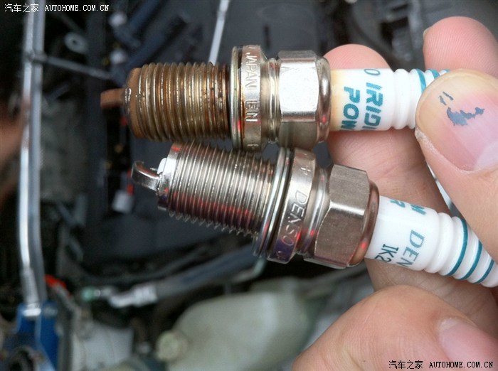

2.刻上去的字淘宝买的会粗一些,京东的要细一些
3.有色差,看到吗?上面那个是淘宝买的

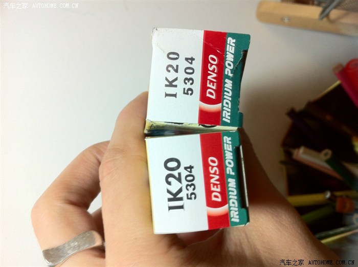

4.大家看,包装盒上的印刷字迹也有明显区别,上面那个是淘宝的

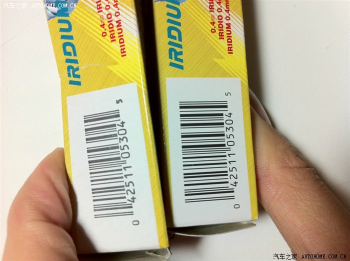

5.条形码对比,左边的是淘宝买的,右边的是京东购的.能发现左边的印刷模糊,另外淘宝买的这个条形码部分光泽度和周围印刷的不同,而京东买的那个就完全相同.
