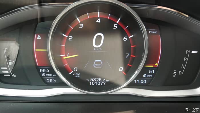

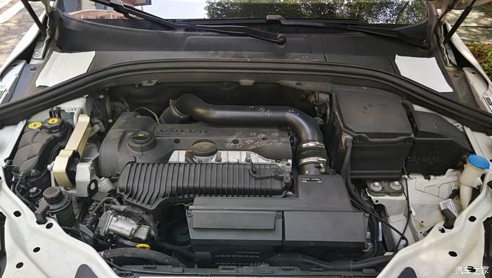

       这是脱保后的第一次保养,全部自费。原本的保养周期应该是在里程表101290公里或9月中旬进行,为了安心无忧的在双节假期中长途行车,提前213公里,第一次按时间周期做了九保。更换了OTL 0/30发动机油和机油滤清器及油箱垫片,是沃尔沃XC60智远最常规的基础保养。

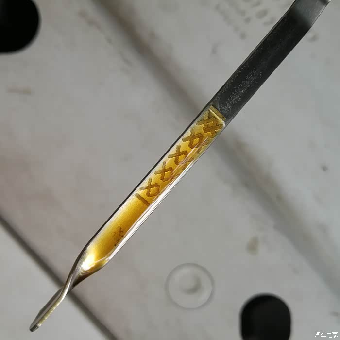

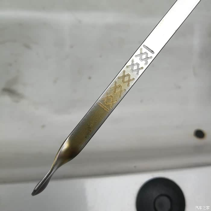

更换前的机油量,与八保加油量对比,降低了约两格。
更换后的机油量,怎么看都觉得还是加多了一点。

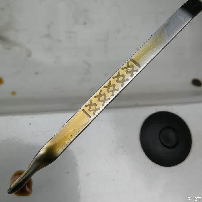

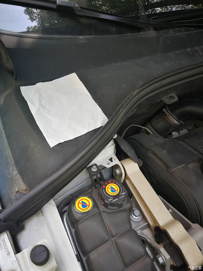

更换后热车状态下的机油量

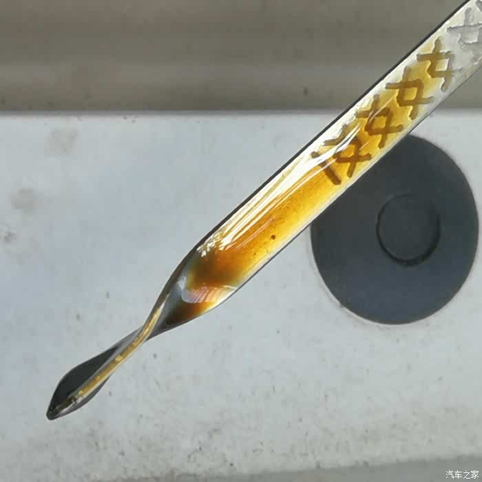

四天后,自己用50ml医用针管加一条软管,抽出500ml,达到冷车满格标准。这四天80公里,油已变色了!

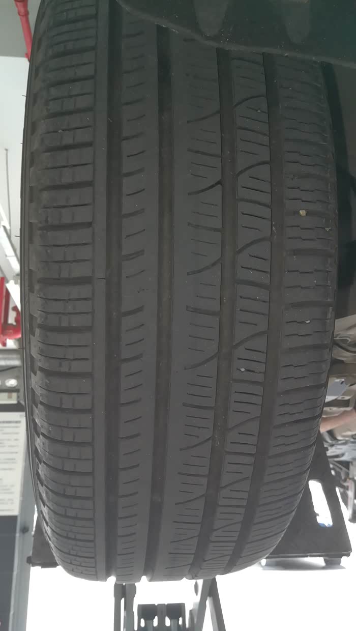

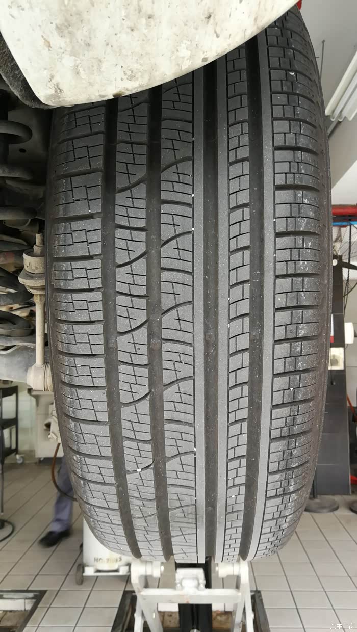

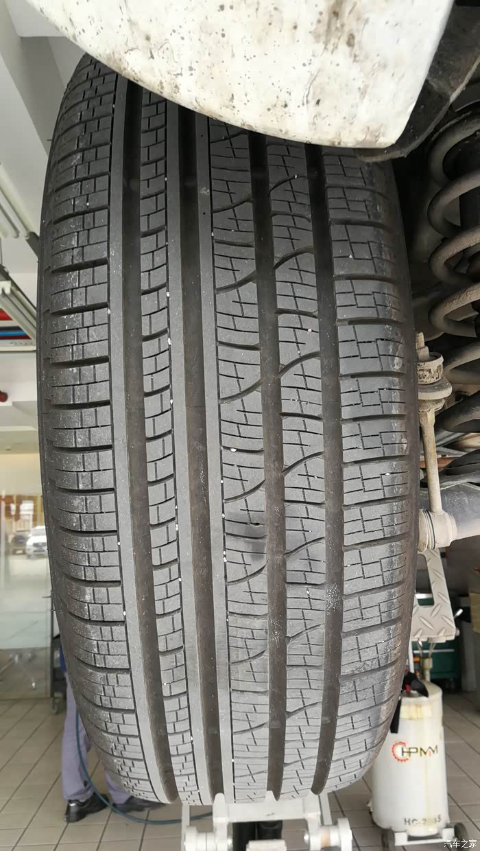

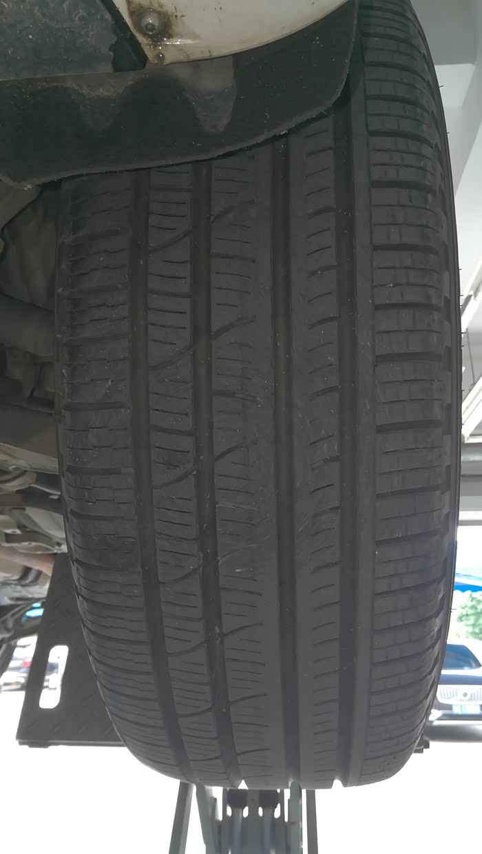

       九保的一个重点:检查一直留有疑点的轮胎磨损情况。这次检查先后更换的两对TH店自营倍耐力蝎子运动型轮胎,四轮磨损情况基本正常。九保的另一个故障排查:自启停功能失效。经检测蓄电池健康指数为39%,进入蓄电量不稳定状态。其他方面的车况检查无异常。

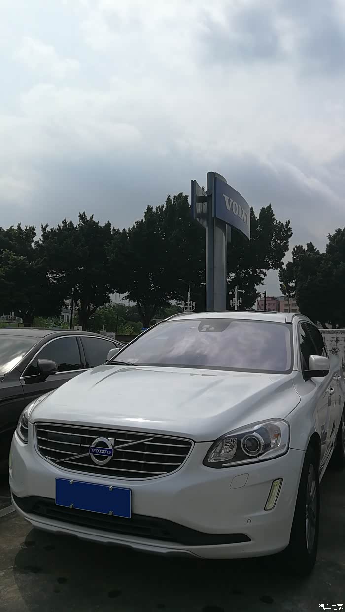

这是我信赖的沃尔沃4S店

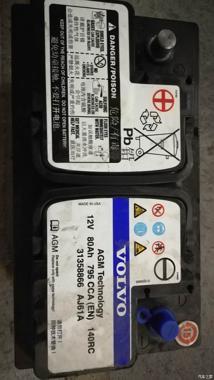

优品蓄电池

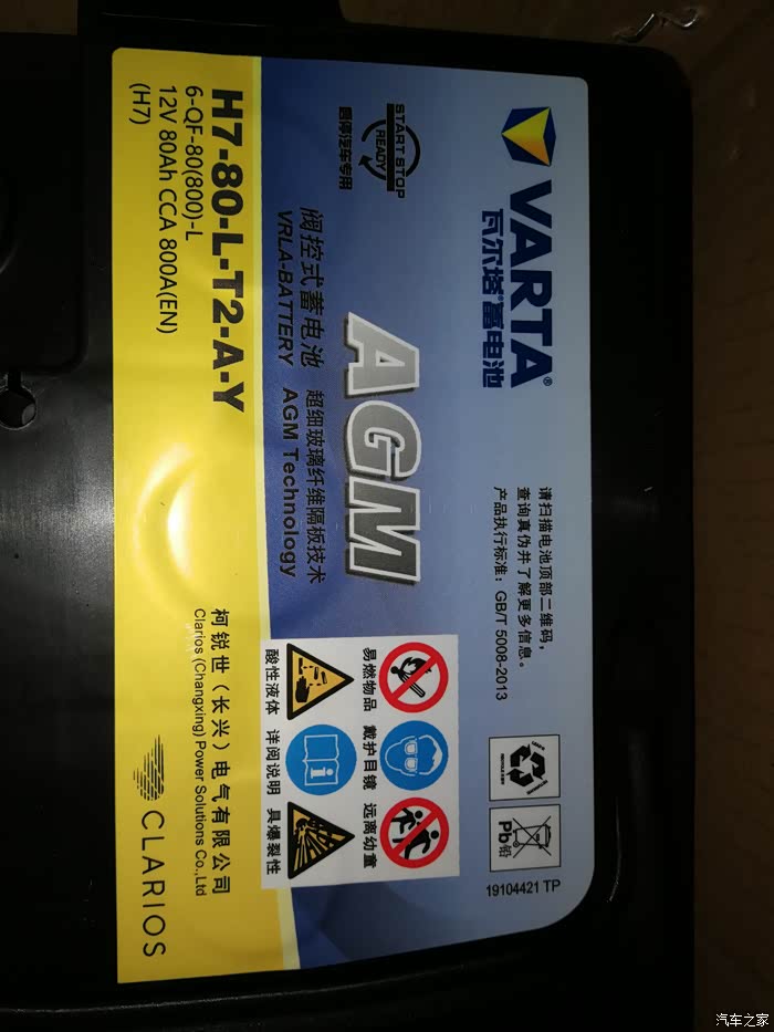

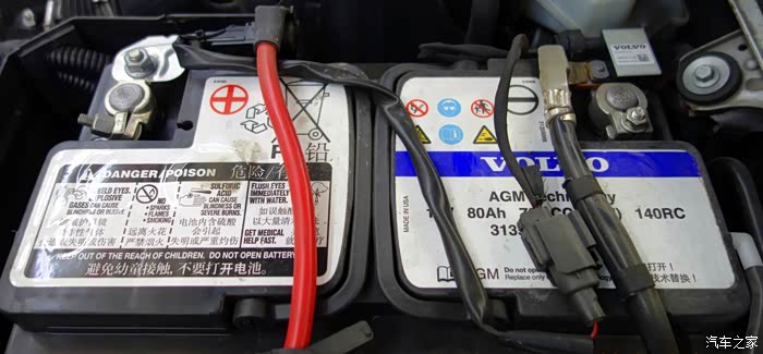

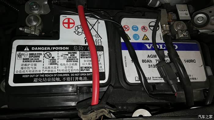

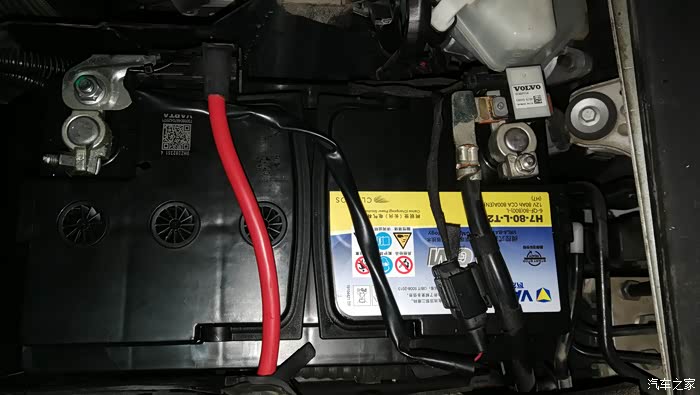

       自启停失效已经一个多月了,基本判定是蓄电池问题,就等着九保检测排查,结果是:蓄电池健康指数为39%,建议更换,小电池100%,继续健康。故障原因查明。

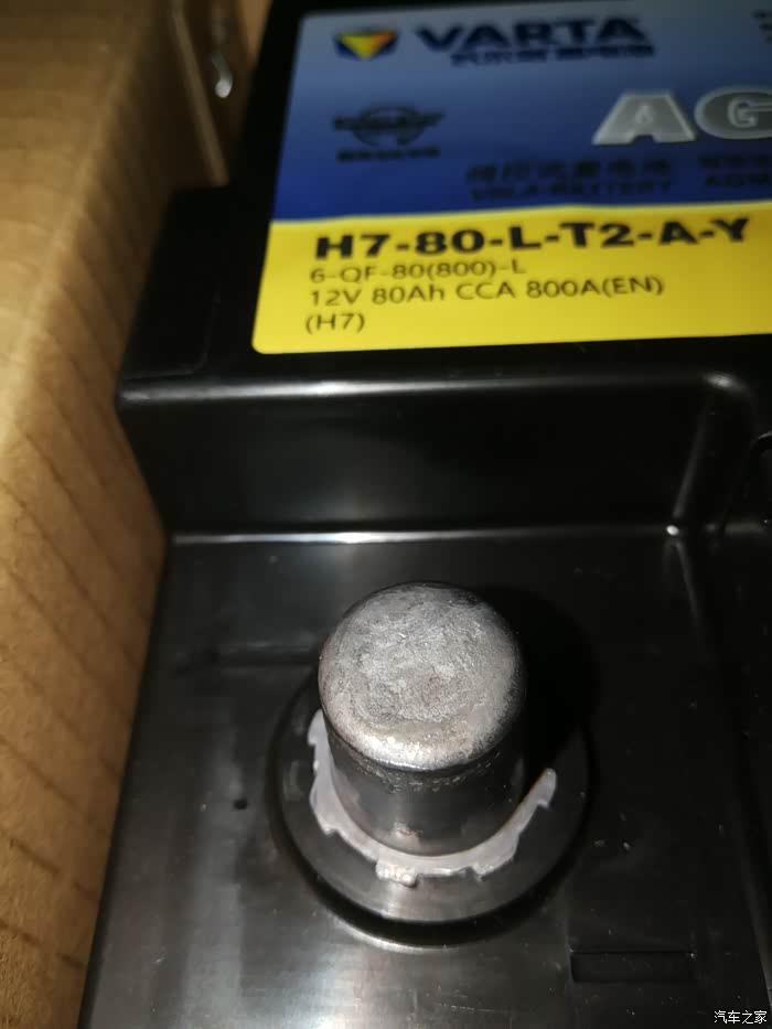

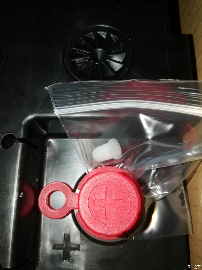

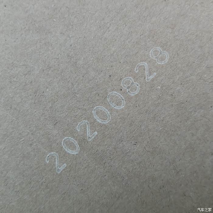

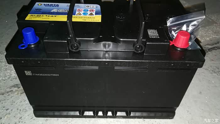

更换的是TH店自营的/瓦尔塔/VARTA/黄标/AGM/H7-80-L-T2-A-Y,预约到车库更换。
蓄电池的出厂日期

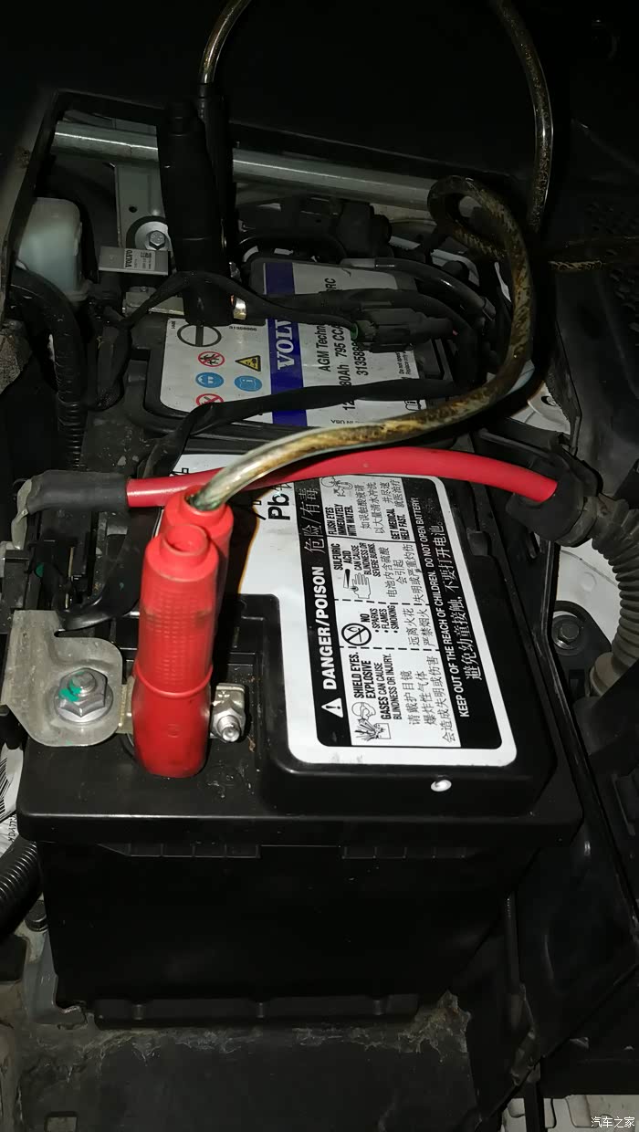

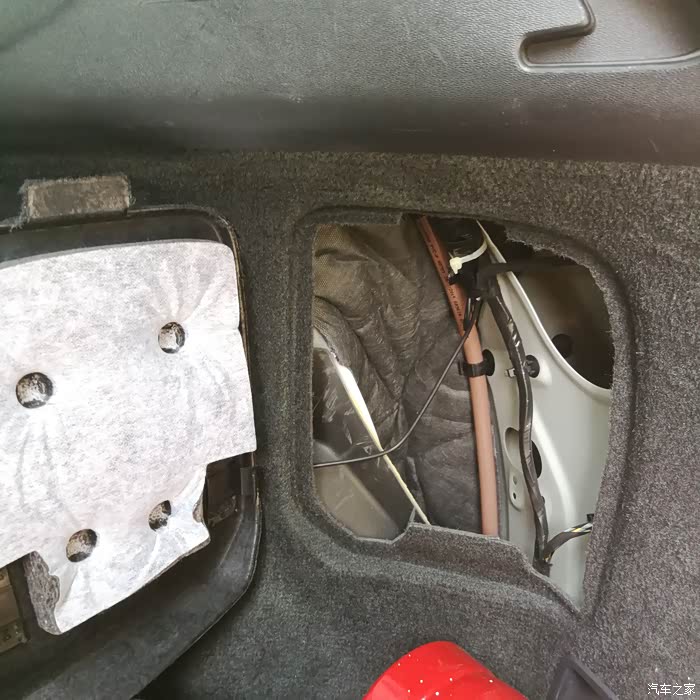

年青师傅技术娴熟,操作规范,也很细心。因为车还有电,采用搭电更换,以保留全部设置。
更换用时约一小时,一个多月来的自启停失效由蓄电池更换解决,但行车过程中发现与原厂电池性能不同。
       原厂配装的这个蓄电池给人印象深刻!使用时间:五年;行驶里程:超过一万公里。虽发生过两次低电提示,自启停完全失效一个多月,但停车一周后仍能一次启动,潜能至少尚存半年。若不是担心在双节假期中应对拥堵和长途,为了安心无忧的行车,才换下了这个品质绝对优等的蓄电池。

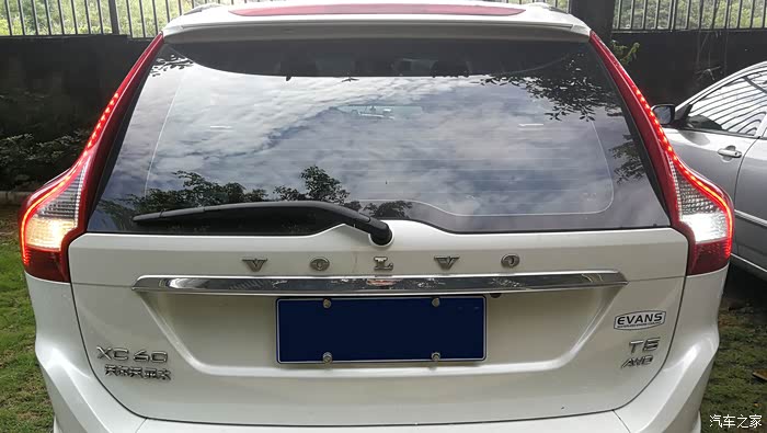

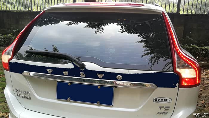

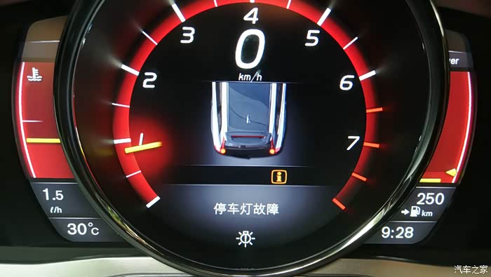

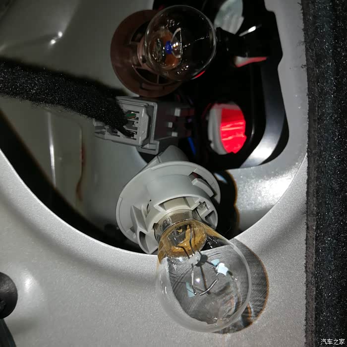

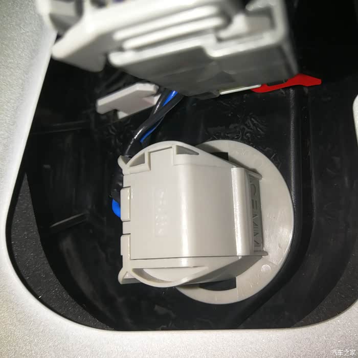

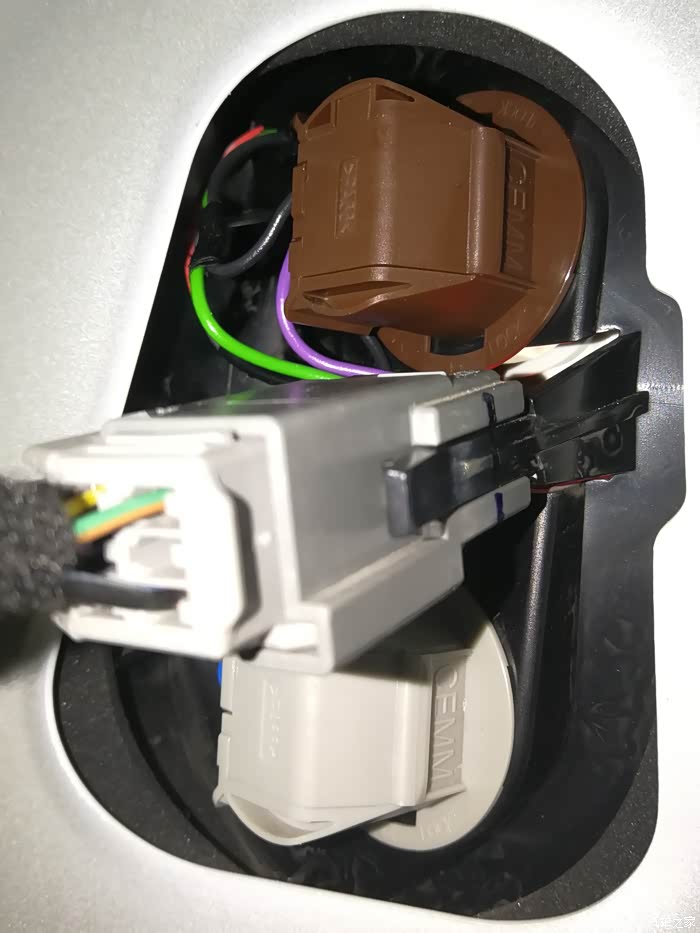

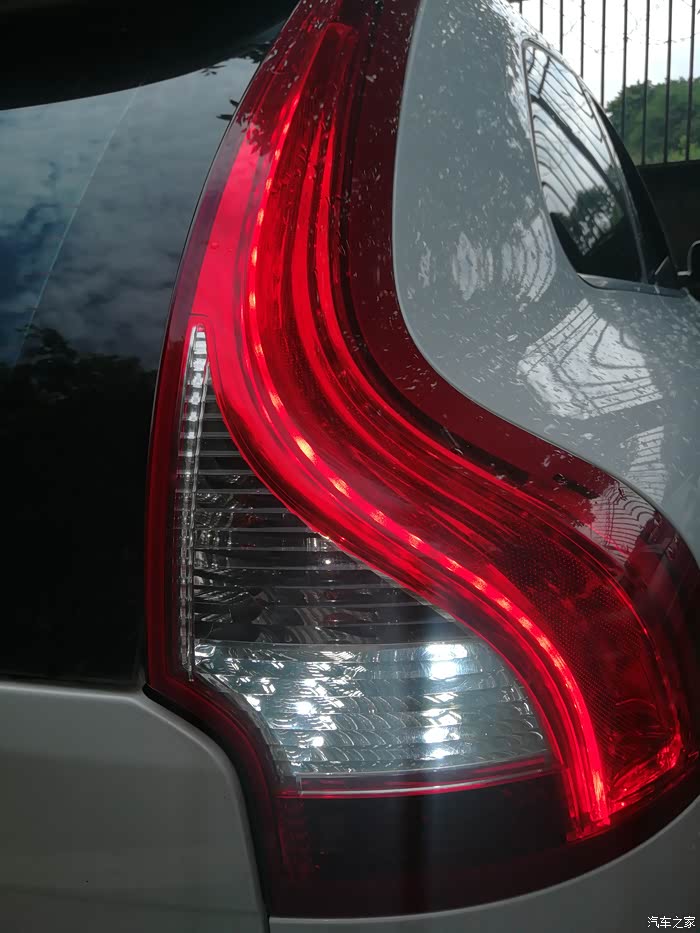

       一日行车途程中,仪表盘突然提示“停车灯故障”,图形显示是尾灯位置,当时就给弄懵了,停车检查也没有头绪,坚持到回家后继续检查,才发现所谓的“停车灯”就是“刹车灯”,是右刹车灯没了,这是人们的习惯称呼与文字表达方面有差异。

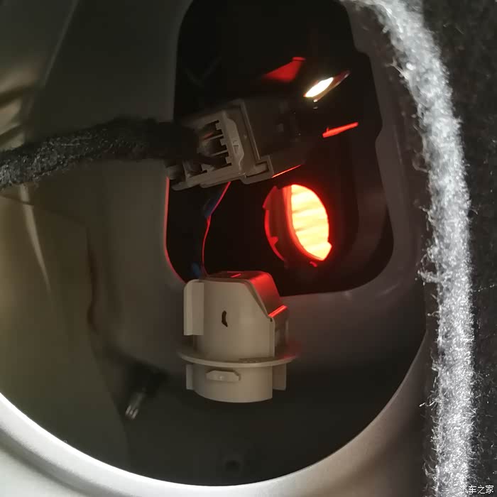

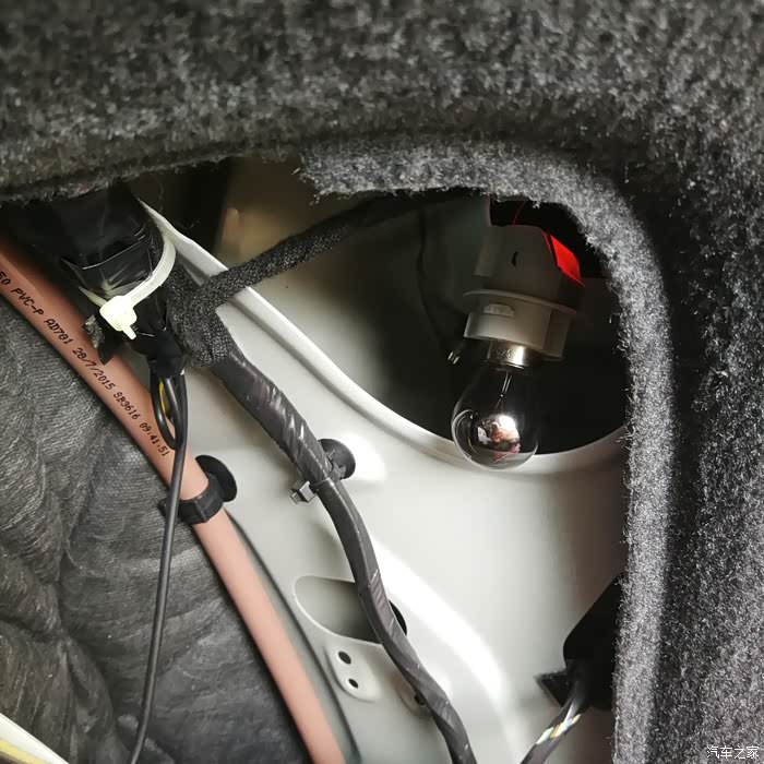

这次右侧刹车灯故障的应急处理从这里开始

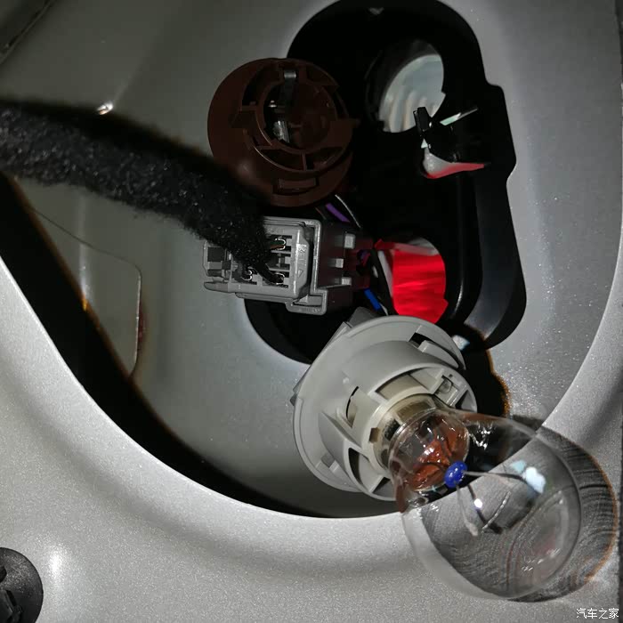

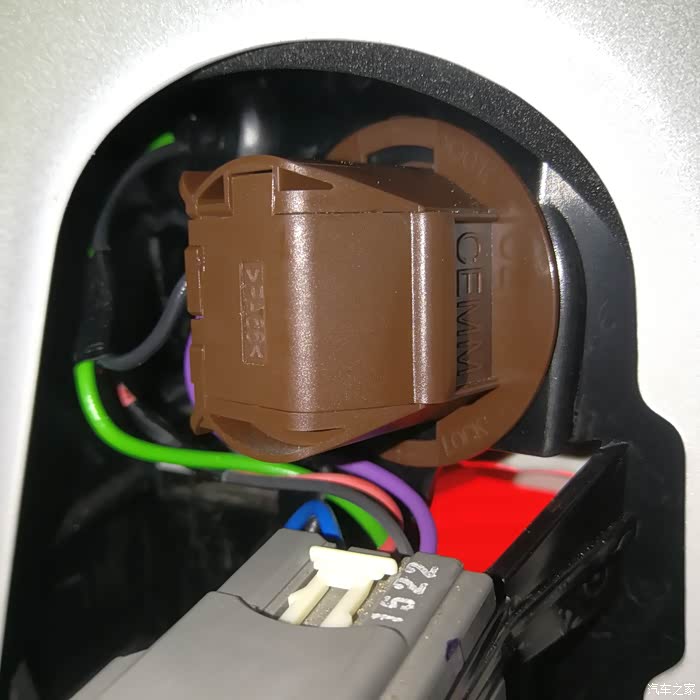

       先拆下灰色等座里损坏的刹车灯灯泡,再将同侧、同型号的倒车灯灯泡拆下替换上,保证行驶中重要的灯光信号完好,等待网购的灯泡到货后一并修复。

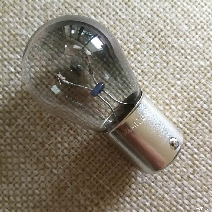

拆下的灯泡灯丝已经断了,玻璃也烧得比较黑。
替换上同侧、同型号的倒车灯灯泡
       停车灯故障的应急处理完成。这辆车的刹车灯和倒车灯均为飞利浦品牌,型号:P21W,编号:12498CP,规格:12V 21W BA15s 单丝平角,13元一对。拆装没有难度,心细手巧足矣。同时发现:倒车灯拆下后仪表盘上没有提示,应该是系统没有监控倒车灯。

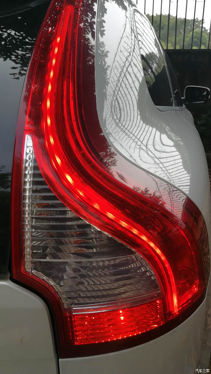

几日后网购的灯泡到货,刹车灯修复,倒车灯复位。

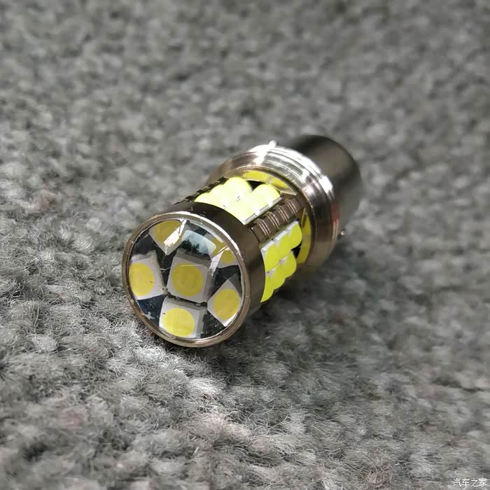

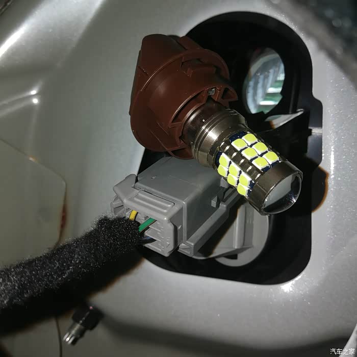

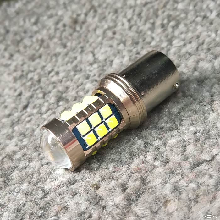

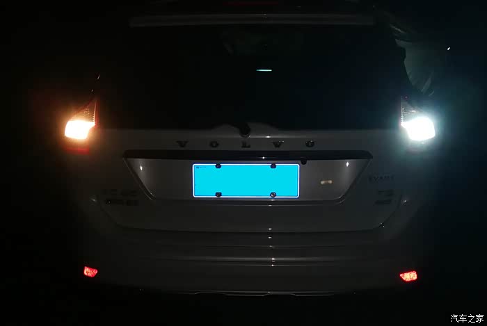

       在更换刹车灯和倒车灯的过程中,了解到一些关于LED解码灯型的情况,产生了更换亮度稍好的LED型倒车灯的想法,随后购回一对LED解码的加亮新款,但换上的效果仅是稍好一点。
白天对比
晚上对比
光照对比。
       这次更换LED型加亮倒车灯的尝试最终宣告失败,原因是LED灯型比较亮,光谱比较白,注视倒车镜倒车的视觉效果有提升,但反应在倒车影像上则是近距离物体一片泛白,可视度反而下降,随后换回了原设计配置的P21W灯型。

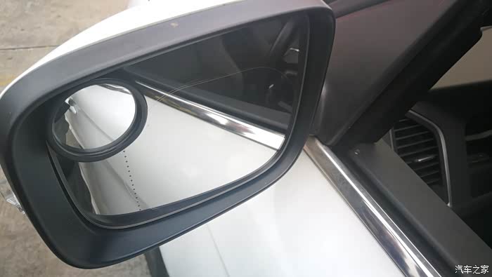

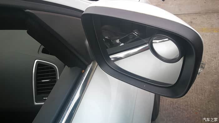

购回一对反光镜防雨膜C495,称防雨、防雾、驱水,雨天行车安全的保证,贴上使用后确认基本无效。

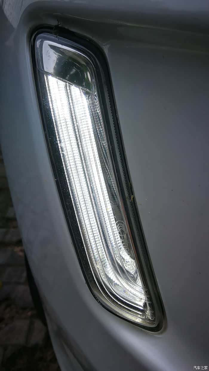

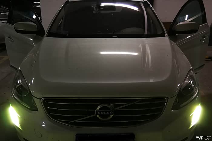

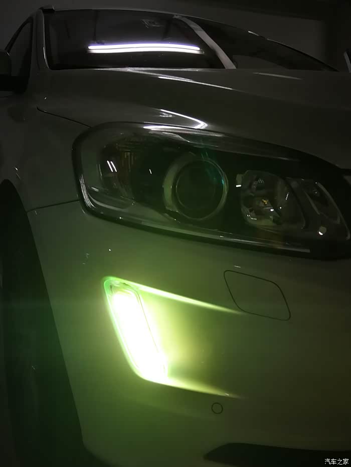

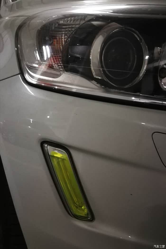

给日行灯贴上黄膜,希望能增加雨雾中光线的穿透力。
       贴好后开灯,感觉这种黄膜经LED灯照射后并不是纯黄色,经在雨雾中从对向车角度观察,日行灯的穿透力确实稍微增加了一点。

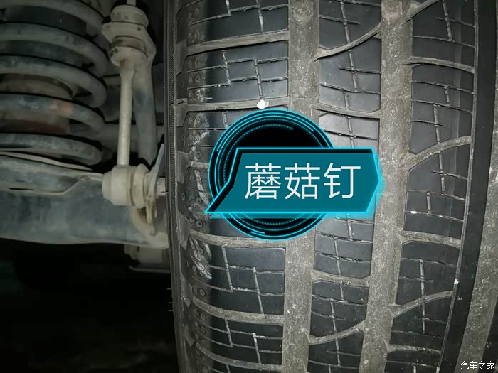

       几日后再报右后轮胎气压不足,也用行车电脑检查后恢复正常,还是用了气压表测量,这才发现:报障的右后轮气压只剩1.2bar,“狼”真的来了。补气到2.5bar后去轮胎店检查,是内侧边缘扎进一颗丝钉。边缘扎钉的唯一选择是补蘑菇钉,除了堵漏还要防折,与胎面扎钉的修理不同。

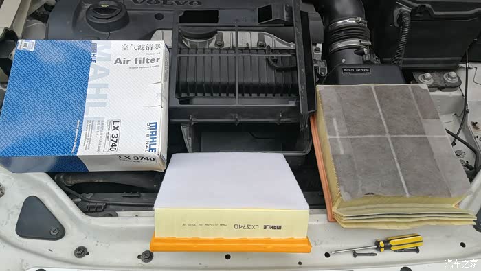

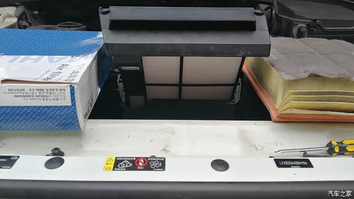

原以为这一年来只行驶了约一万公里,且都是在城际高速,抱着看一看的心态抽出空气滤清器芯,应该换了!

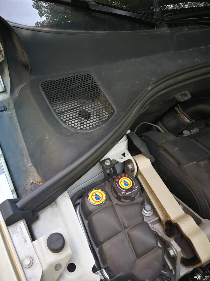

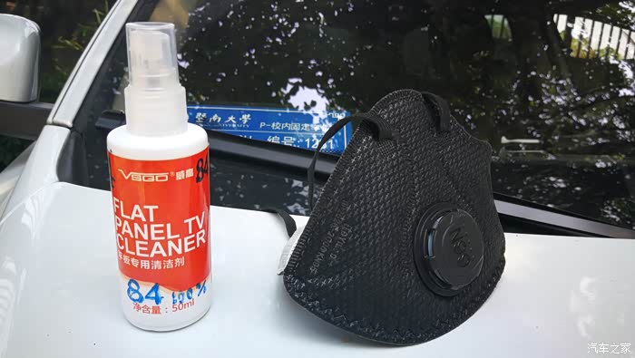

尝试用一夜之间时髦起来的84原液为空调系统清洁、除味。先准备好装上84原液的喷雾瓶和棉质纸巾。
作业在空调进风口进行
用棉质纸巾覆盖住空调进风口,用喷雾瓶喷上84原液,以基本湿润为度。
刚喷上84原液的棉质纸巾比较湿润,先开中风,利用84液在空气中的挥发与混合,缓慢浸润空调管路和滤芯。
棉质纸巾上的84液半干时,开足强风,利用局部风压清洁管路,吹散和稀释84液在空调系统中的附着和浓度。

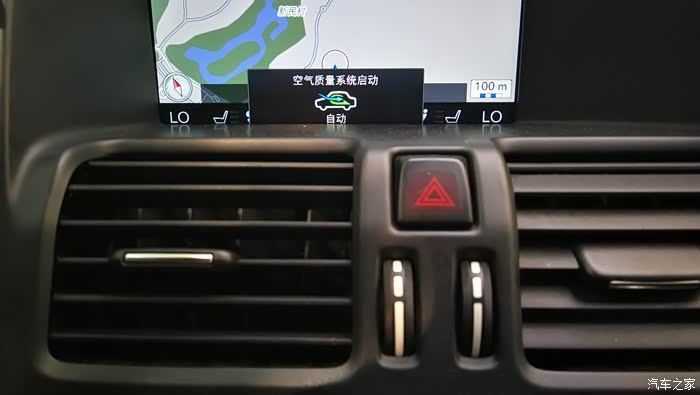

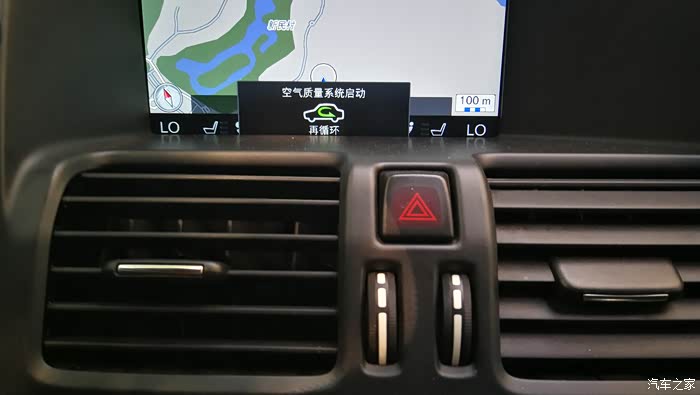

使用外循环模式,全开车门窗可只做空调系统,关闭车门窗可以达到全车清洁的效果。
若要强化一下车内的效果,则在开中风浸润后,开强风前,转到内循环模式开强风几分钟。
       特别注意:这是使用的84原液,空气中有一定浓度,必须做好个人保护,除非是必要的操作,基本上应呆在车外。为谨慎起见,空调系统清洁后三小时内不要用车,全车清洁后六小时内不要用车,用车前都用外循环模式先吹几分钟,以基本没有84液的气味为安全。(全文2118字,65幅图)
