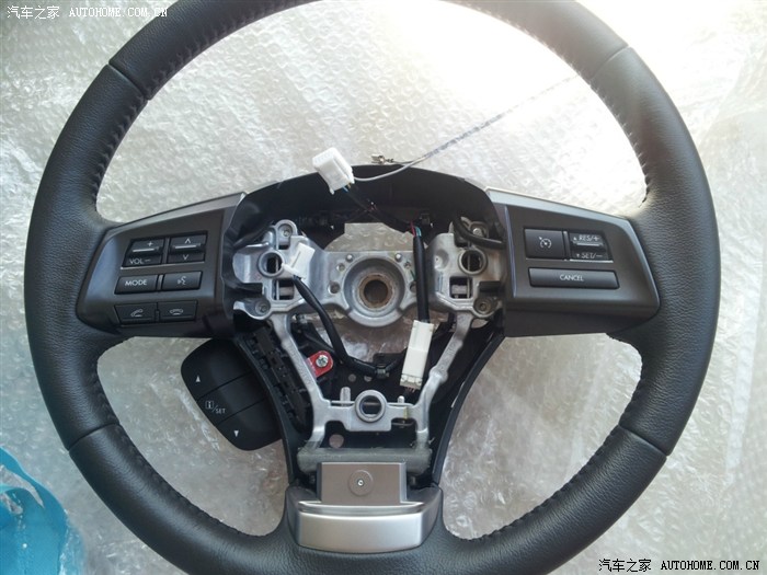

先投个小毒,日本弄来的全新方向盘,到手2000元,给安装彩屏和换挡拨片的车友准备的。
背面!
彩屏设置键!

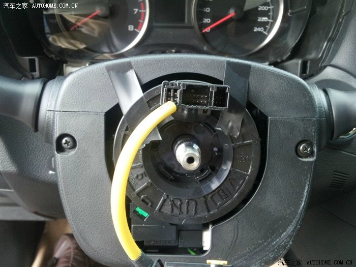

第一部分:方向盘游丝接线。
我装的新款森林人的按键!

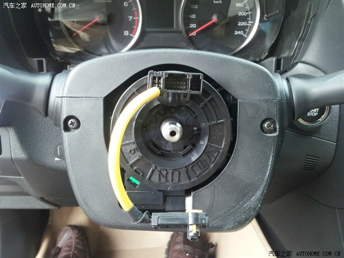

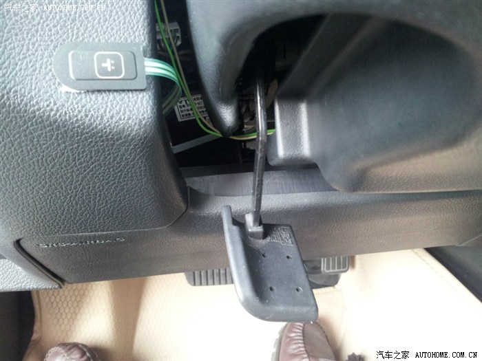

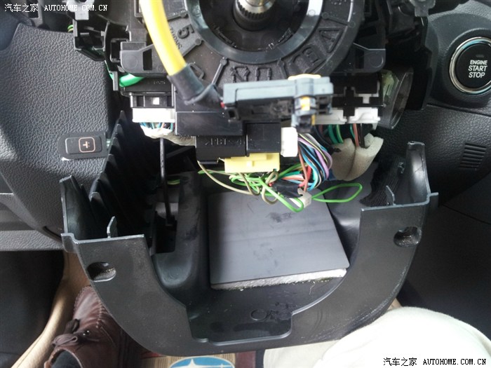

拆掉方向盘。
固定好方向盘游丝!拆开上面的2个螺丝!
把方向盘调节扳手压下去!
注意卡子,拉开就可以了!

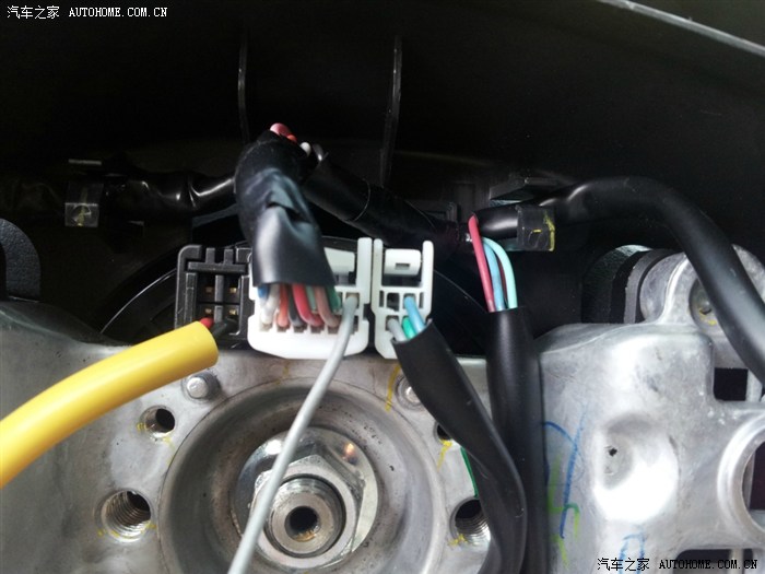

第一个白色插头就是我们的目标。
这2根线就是我们的目标:黄绿和蓝绿,最边上的是棕色,大家别搞错了。
灰色的接黄绿,绿色的接蓝绿!

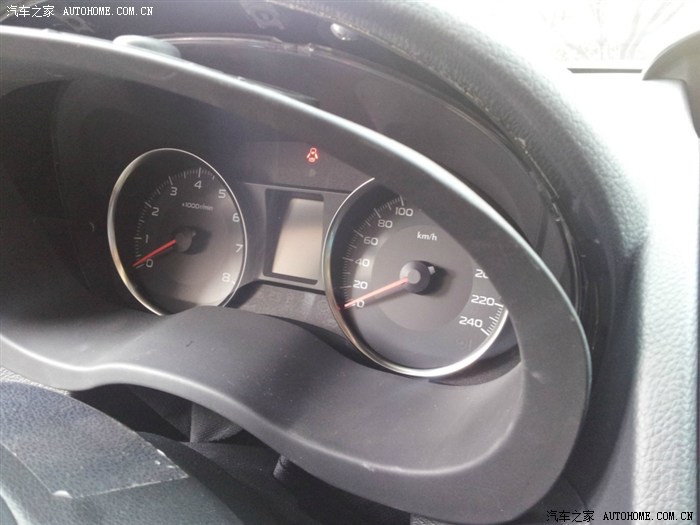

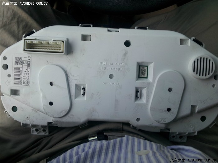

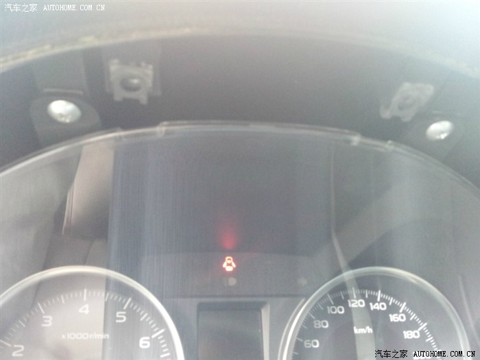

第二部分:仪表盘!
上面2个螺丝,拆掉就可以了!
这样拉出来就可以了!
拆掉仪表盘护板,就可以看见上面2个螺丝!
白色的2个螺丝也需要拆掉

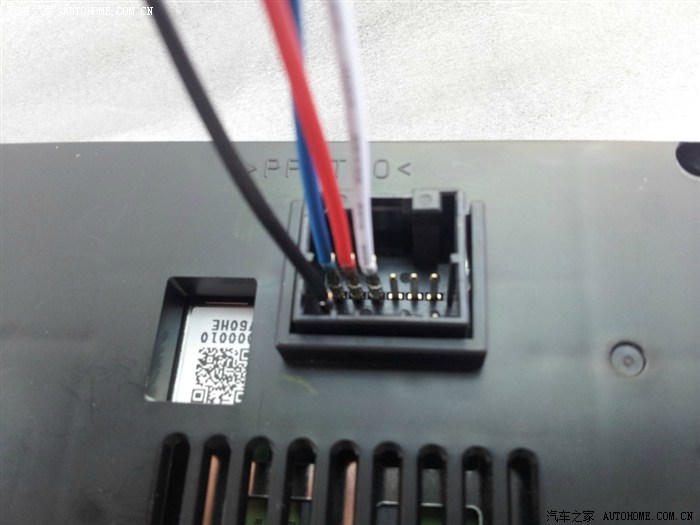

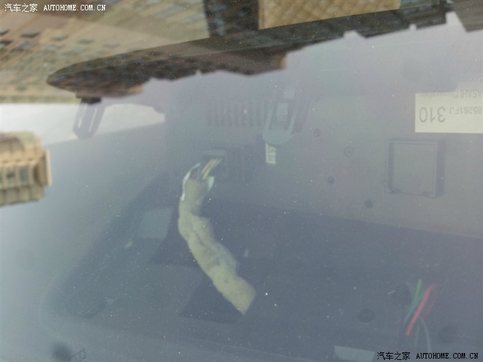

拔掉后面的插头,仪表盘就下来了。
红色和蓝色是我们的目标线!
我们的车子比豪华版少4根线,需要飞线4根,从方向盘游丝经仪表盘到中控彩屏。
按照相反顺序,装上仪表盘和护板。

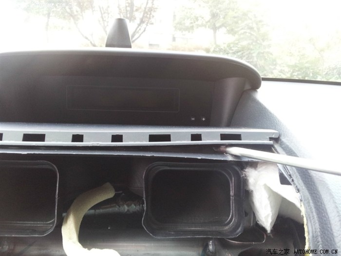

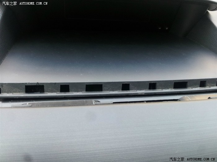

第三部分:中控台(彩屏部分)
用螺丝刀翘起面板,慢慢就可以拉开了。注意后面的双跳灯插头和空调插头,拔下那2个插头,面板就下来了。
中控台面板!
螺丝刀翘起,往自己的方向拉。

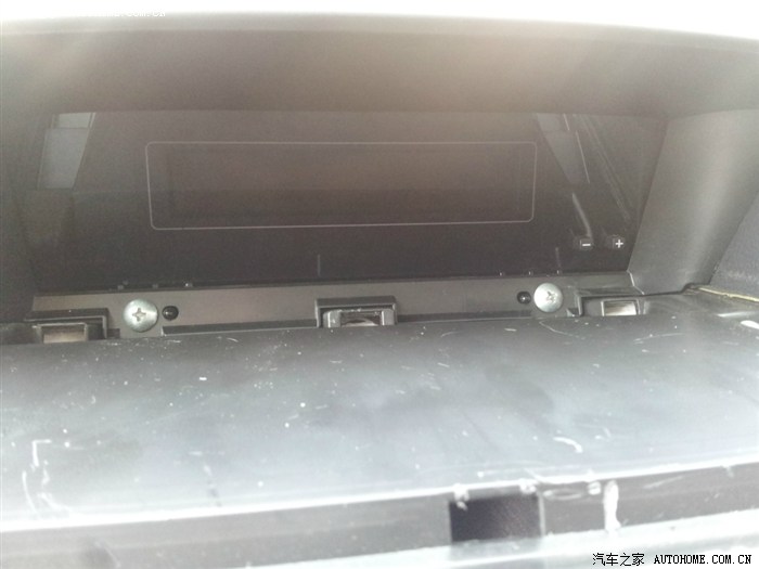

拆掉面板,就可以看见固定中控屏的2个螺丝,拆掉它们。
图片怎么反了?
可以抬起来了,不能硬拉,后面有接线!

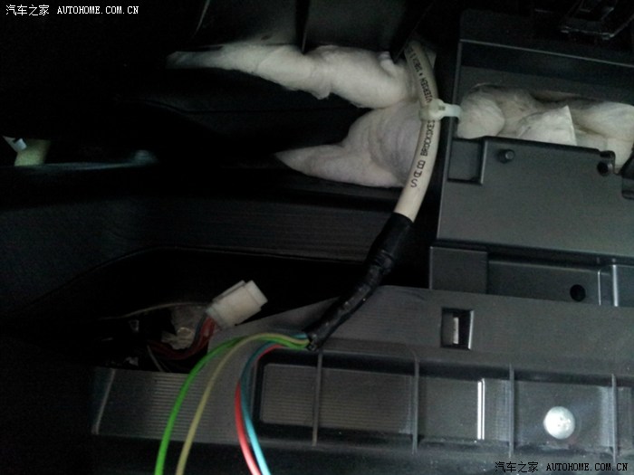

后面的接线!
背面的卡扣!
我们的缺了4根线!下排第一个为6号 上排左边第一个7号,第二个8号,第三个9号。

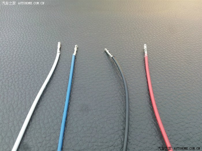

准备的线卡!
对准位置!黑色6号,蓝色7号,红色8号,白色9号!
穿过原车插头!
慢慢压进去!
压紧就可以了!

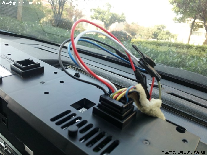

土八路的接线图!
临时接线!

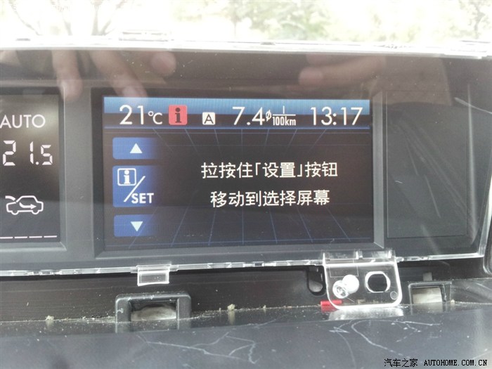

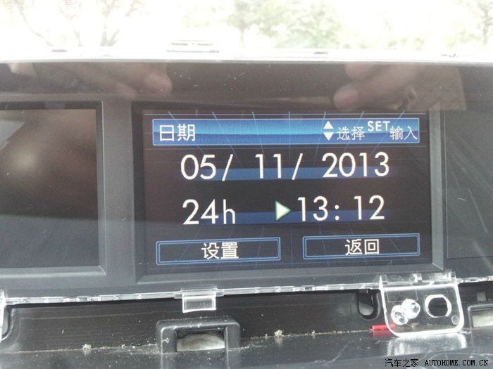

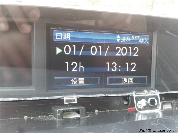

通电了!
由于方向盘的气囊没有安装,一直提示检查
各种显示正常!
初始的日期!
可以调节的!
设置完成!

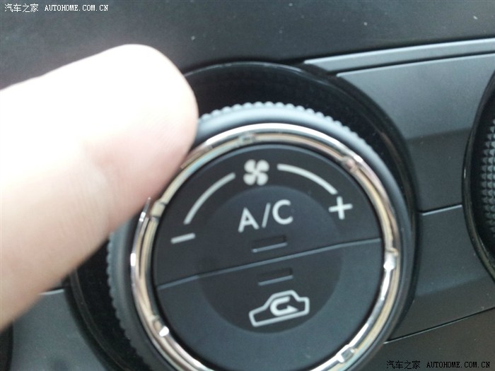

自动空调!插口完全一致!
这个就是调节出风位置的!
功能正常!
