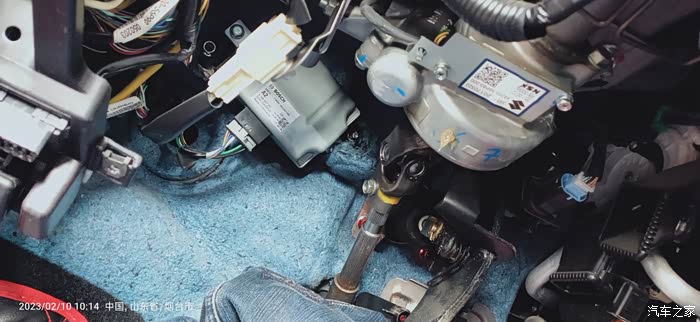

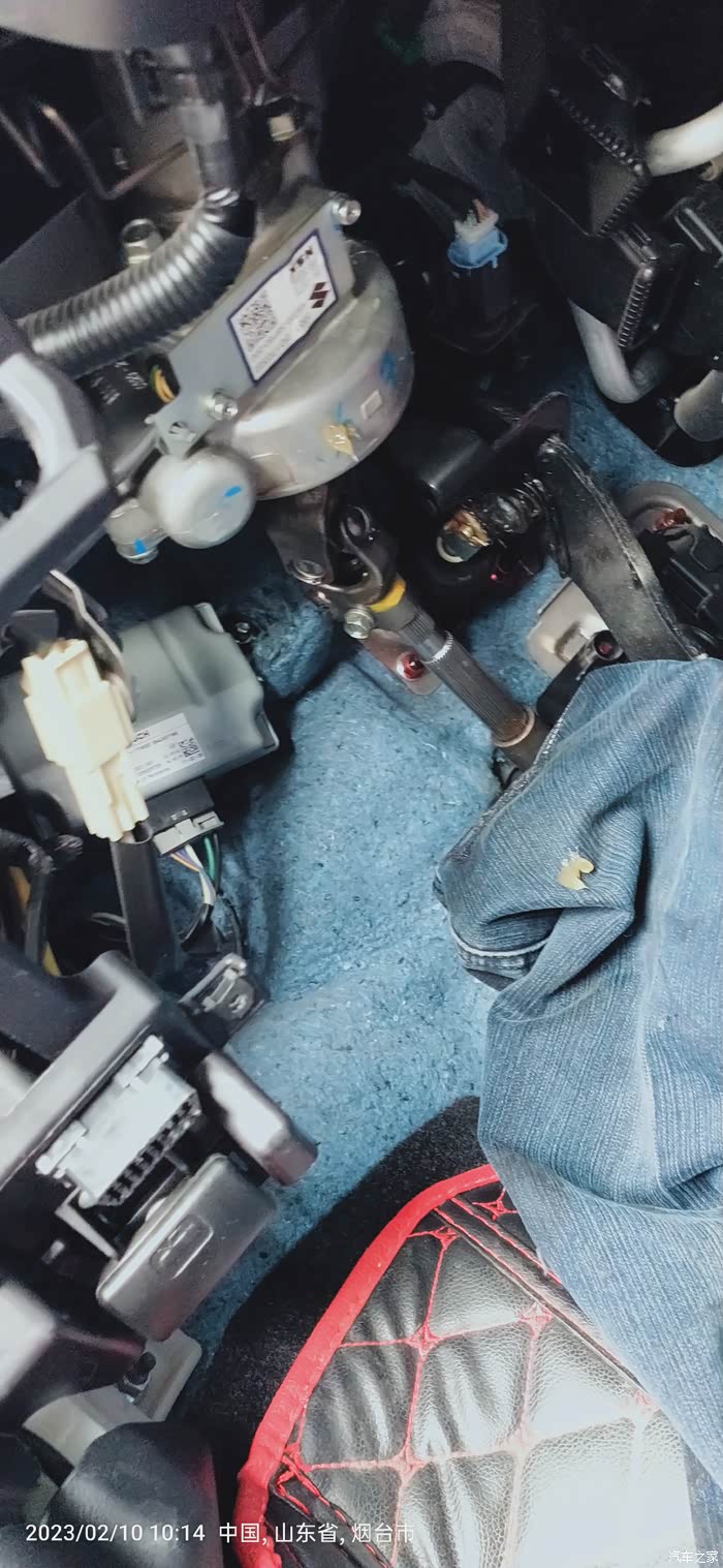

维特拉方向卡顿,也许有的车友没有这现象,特别是高速或快速路,,方向不需要大动,只需要微调的道路,很难受,轻微调一下,好像有什么东西卡住了,稍微一用力,方向就会一晃,胳膊一直很紧张,所以决定解决一下,搜索论坛上高手的方案,大体弄明白了涡轮和方向机的结构,也就是内部润滑不良。无奈动手能力太差,自己不敢拆方向盘,就想在方向涡轮外壳上打个小洞,注进润滑油能不能可行?开始想在涡轮底部盖子上钻孔,这其间得到四川车友pidandy的指导,最终决定在壳体上钻孔,这样好操作,注油也正好注在齿轮上,说干就干,找亲戚修理店,工具就一个手钻,二毫米钻头,壳体大约三毫米厚,小心点,正好钻透就停。然后用油枪注入润滑油,路试,完美解决,封口用的密封胶一堵完事,图片没有几张,一看就懂!
我我选这地方钻孔,正对门好操作。

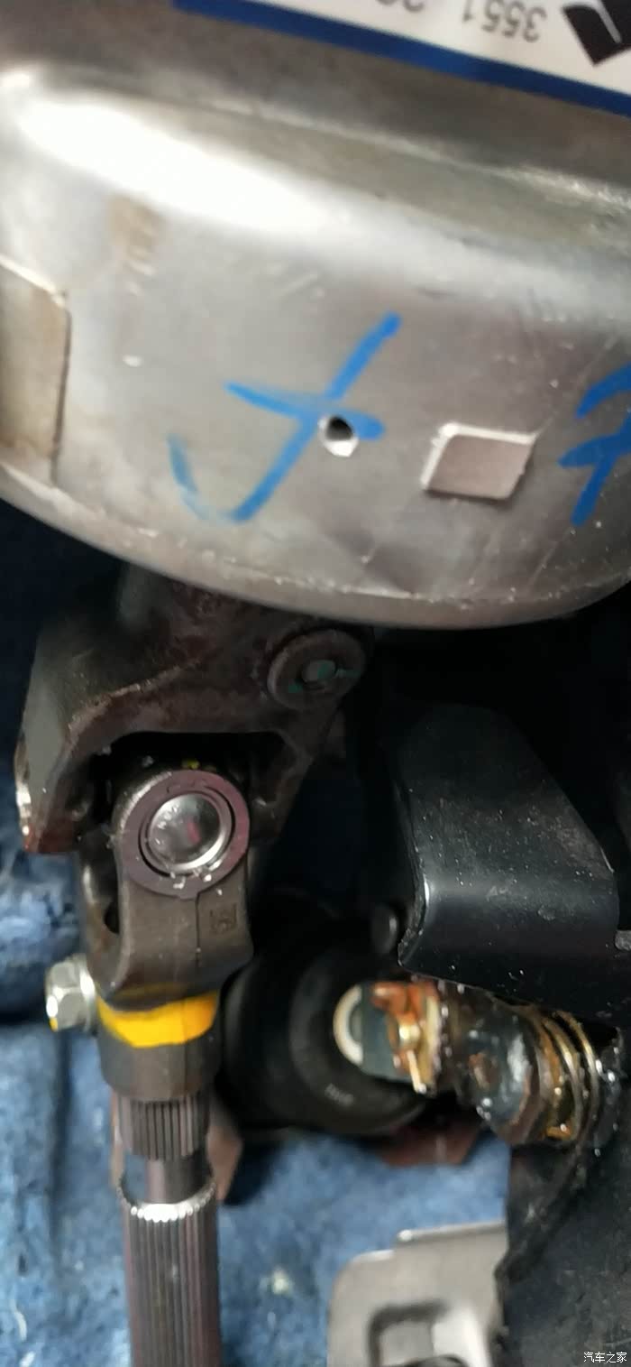

一个人打方向,一个人注油,这样油正好均匀的涂在齿轮上。

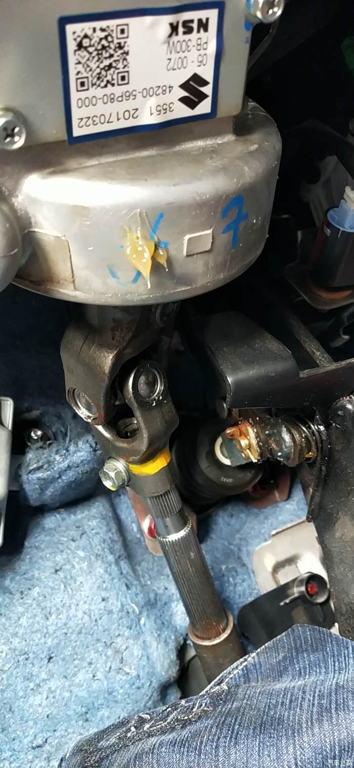

近看,注完油的情况
再近看,把油一擦,涂了点密封胶,完活。

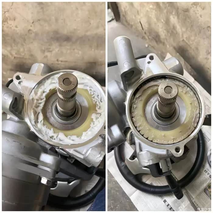

借车友的图,展示一下齿轮内部构造。
