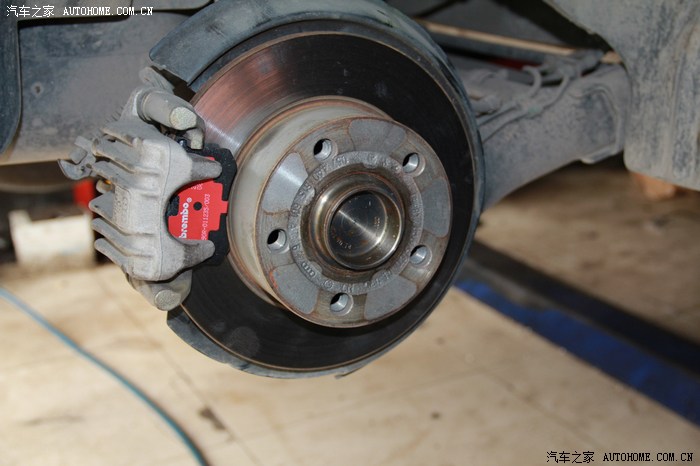

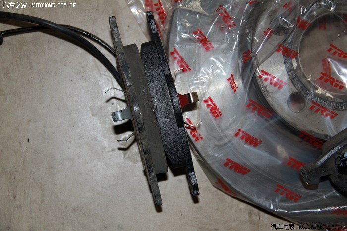

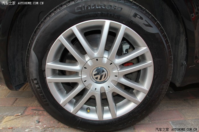

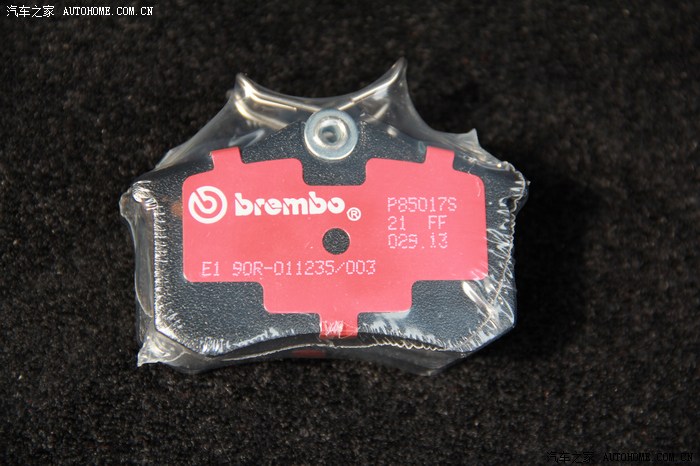

车子使用了两年半,折腾更换了不少配件,更换的配件有轮胎,电装的VK22火花塞,加强型红头点火线圈,MOTUL GEAR 300 75W90 全合成手动变速箱油,欧司朗夜行者远近光灯泡,黄金眼雾灯灯泡,折腾完这些又想着折腾刹车,大鲍鱼太贵,还要更换轮毂,轮胎,成本太高,也没多大必要,太浪费了,新领驭1.8T的刹车平时驾驶也足够使用了,当了解到可以原装位升级V6车型的加大前刹车盘,刹车是一辆车中很重要的部分,刹车的好坏跟平时车辆行驶安全有着直接关系,所以毫不犹豫的考虑更换,选装的是美国天合312加大刹车盘,刹车片本来是不打算更换的,看到有布雷博刹车片,咱没大米更换鲍鱼,那就尝试一下大品牌布雷博刹车片,索性前后都更换了
开苞大合影
大品牌做工确实不错

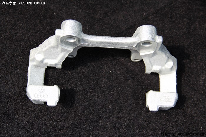

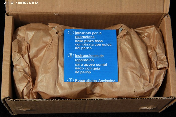

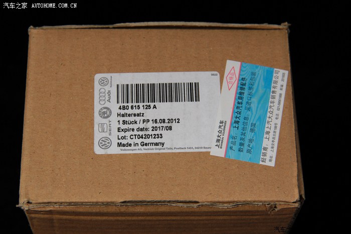

更换刹车盘需要同时更换的刹车分泵支架,德国产

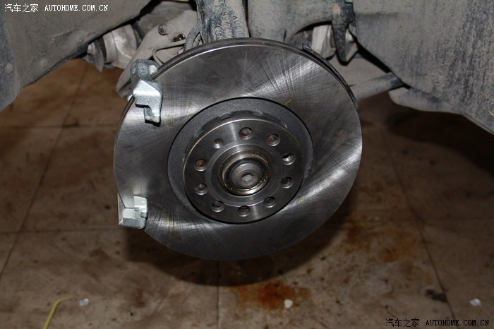

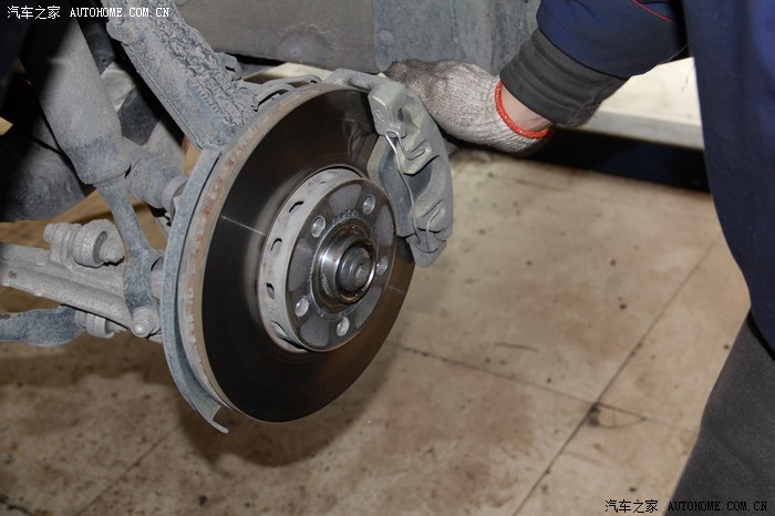

拆完前轮毂准备更换

安装过后的样子,是不是有点骚
太败家了,刹车片还这么厚,使用了3W公里
更换下来的原车刹车片

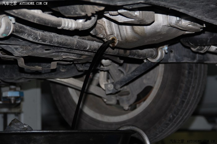

放出来的机油照片看着比较黑  其实还可以

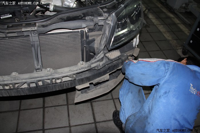

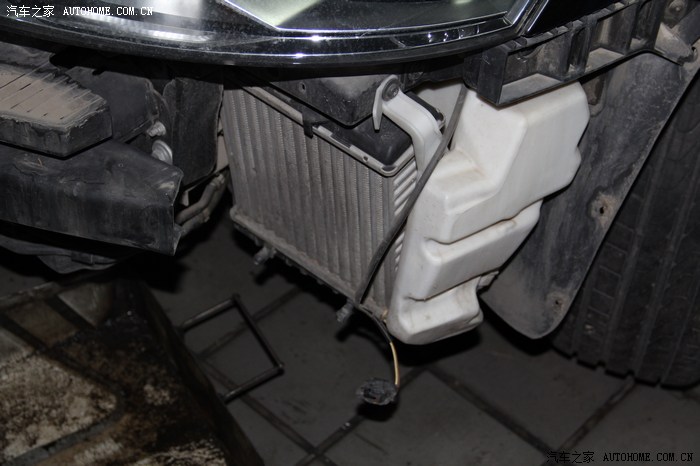

新领驭换防冻液需要拆前杠,在4S更换,工时费非常的贵,还好有赠送的工时卷

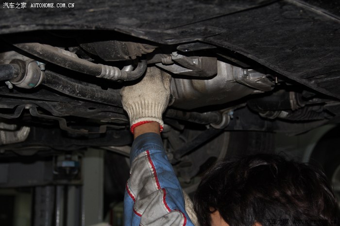

放完之后,用气泵吹吹,又流出来不少防冻液
加完防冻液
