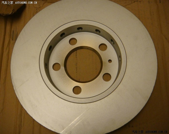

哈哈!再次作业,至此老宝基本保养结束,拿车两个月了,已经开了4000公里,老宝还是很给力的,但就是高速刹车抖,换了横拉杆球头抖动依然,盘已经16万公里了,估计应该是盘的问题,所以前段时间网购了进口盘(个人觉得前盘还是想用进口的,所以走了一个极端呵呵),还出了一些小插曲呵呵,退货处理完以后又再次仔细寻找并重新网购了带有银色保护漆膜的进口盘,卖家说了是老宝来能用的。。不料,悲剧了,货到了自己也没注意,今天拿去装,都上车了,发现卡钳和刹车片离盘还有距离。。我晕,,比了一下,不对,比原车盘直径小了估计有两CM多。。再仔细一量是256mm的,,真晕啊!!实在等不了了,只能到当地汽配城买盘,找了N家终于找到了原厂盘,这是天意啊哈哈,不让我用进口盘。。不过这个原厂盘质量和工艺都不错,不比我之前买的那个所谓的进口盘差,OK就这样吧,上图,必须滴:

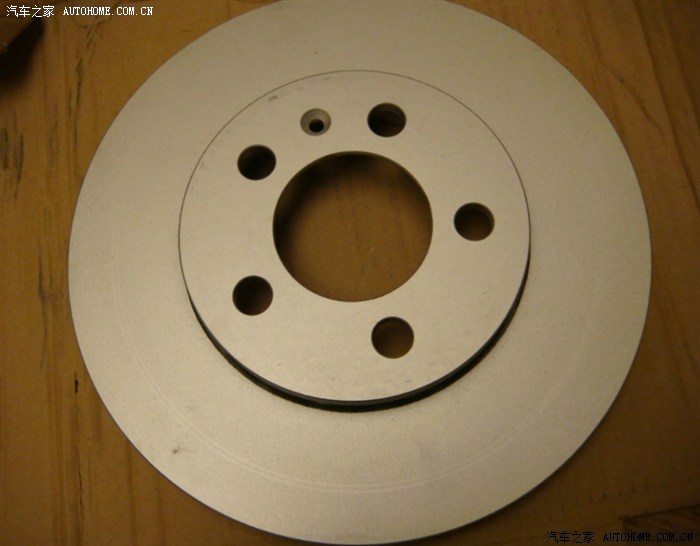

网购的尺寸小了的进口盘,银色保护漆膜已经用化油器清洗剂和砂纸磨去,师傅都很忙哦,只能自己来了,但不是很彻底,因为清洗剂弄到手上还蛮疼的。。唉,应该先把原车盘拿下来比较后再去保护漆膜的。。

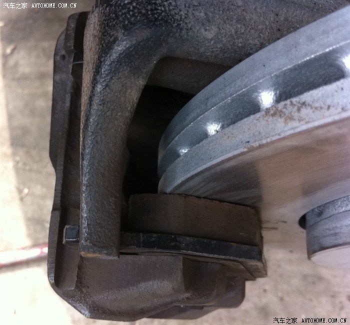

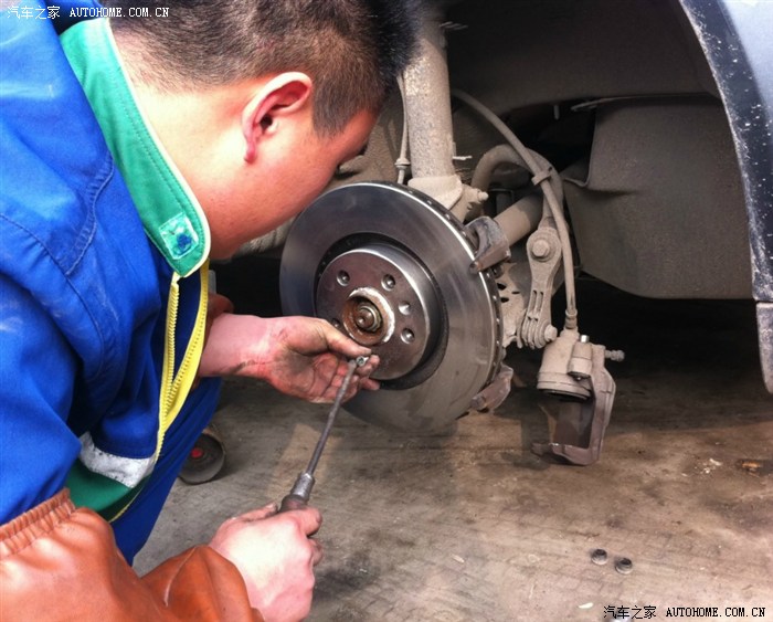

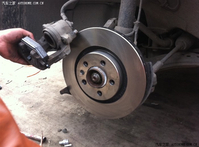

上车了才发现卡钳和片与盘离的远。。真郁闷啊。。
对比了一下,差了很多。。

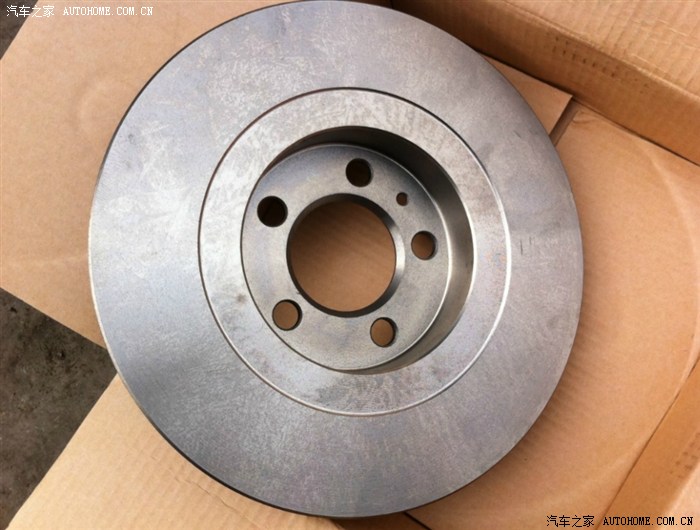

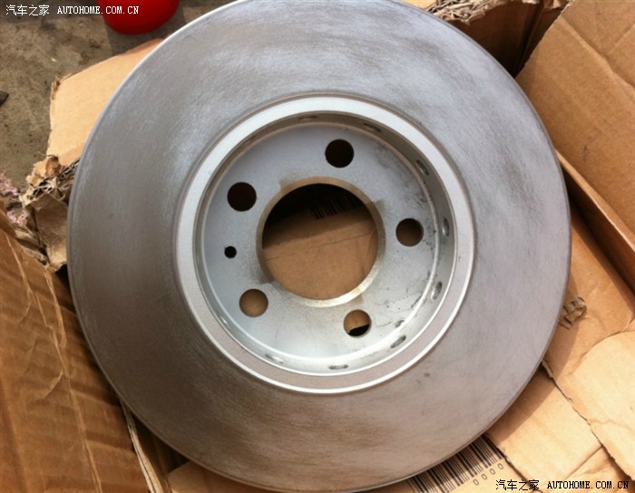

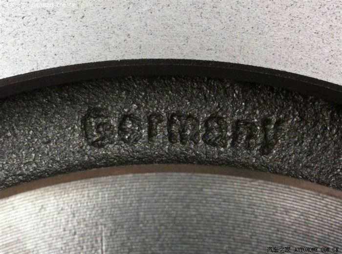

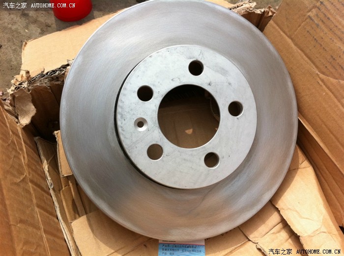

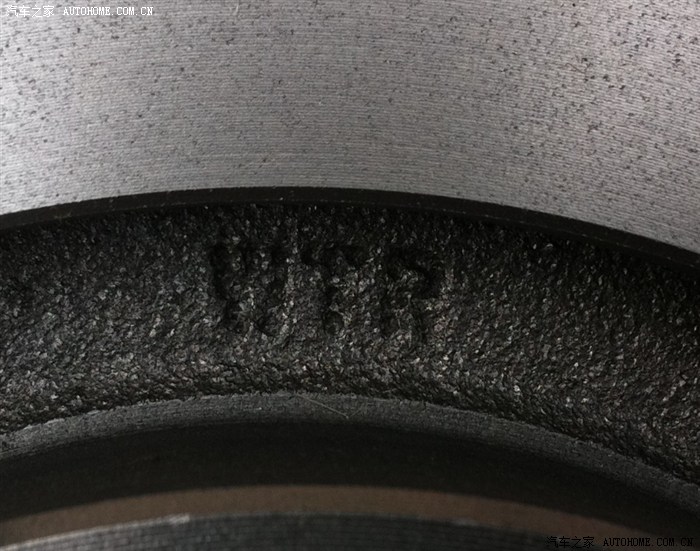

不得已再次光临当地汽配城,找了将近10家店才找到原厂盘,其他的都只有副厂的。。工艺和质量也非常好,而且这个原厂盘也有GERMANY的标志,但老板也说的很明确,不是进口盘,我真搞不懂了。。另外,盘上门有WTR的字样,不知道是啥东西。。图上感觉是防锈油,需要用化油器清洗剂洗掉,要不刹车会打滑呵呵
GERMANY的标志
WTR的标志,不知道是什么意思,百度了一下好像没这个品牌的工厂。。

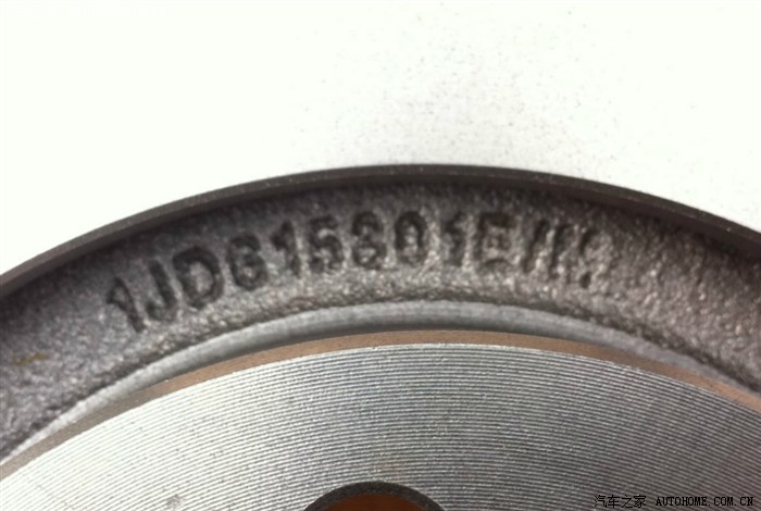

原厂备件号

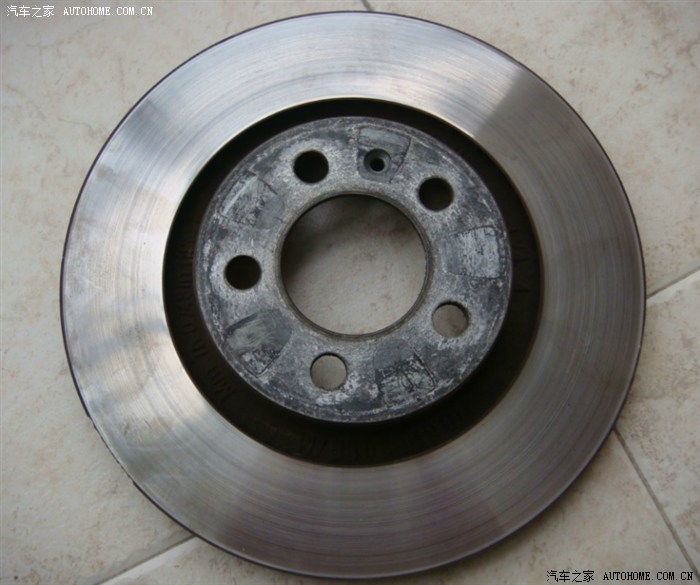

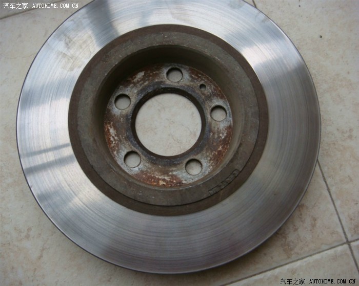

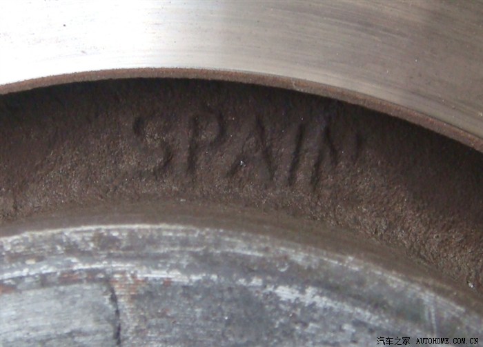

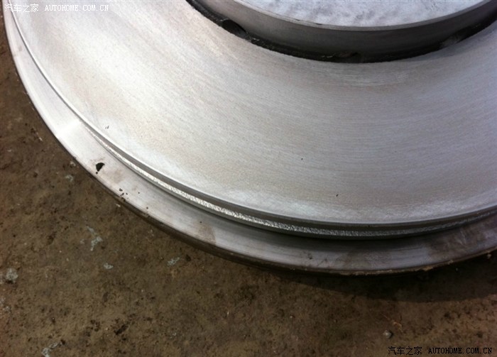

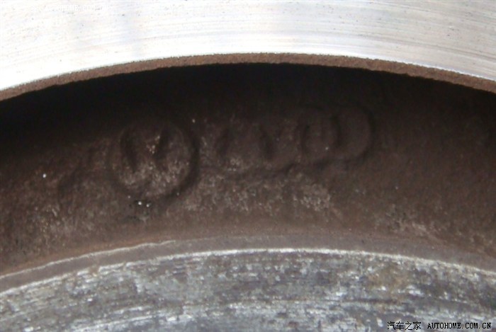

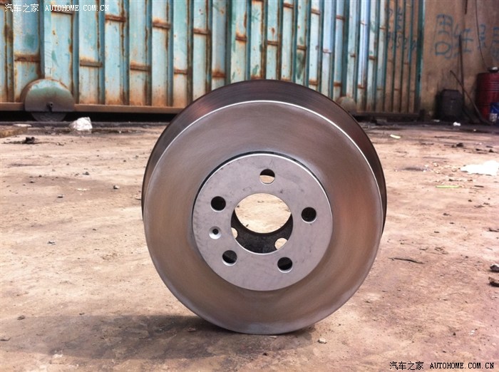

在此中断一下,上原车进口盘的照片,原厂盘是进口的,产地是SPAIN西班牙的,跑了16万公里了这个盘的磨损程度还不算太厉害,现在就把原车盘的照片发上来,请各位看下是否还可以重新光一下以后再用呢呵呵,这其实也就是我一直想买进口盘的原因,质量真是杠杠滴啊。。
盘的正面照
盘的背面照
盘上产地SPAIN西班牙的标志
大众、4个圈的标志,大家都喜欢呵呵

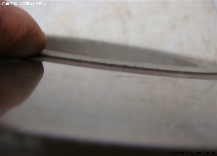

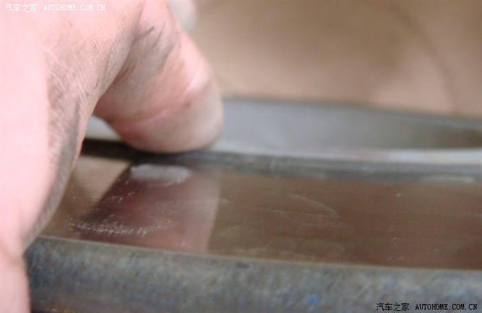

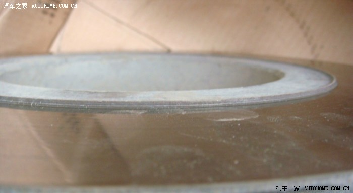

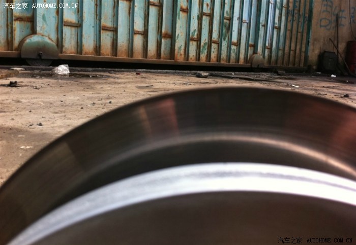

盘的磨损图,大概有1mm的样子,个人觉得是不是光一下还能用呢??

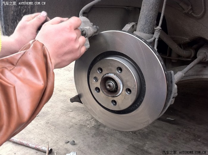

OK,继续换盘和片的作业!

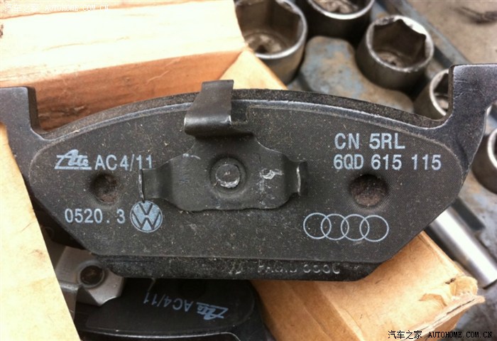

原厂刹车片Ate的
上左前盘和片
上右前盘和片

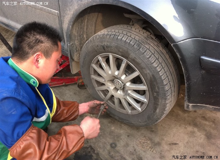

装轮胎,OK!

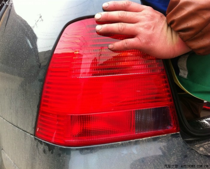

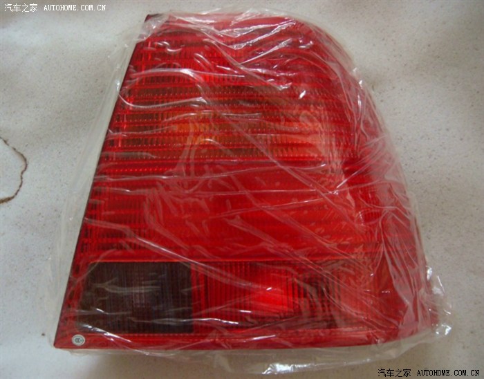

下面是更换尾灯的作业!!原车是红白的,不是太喜欢,所以购买了原厂海拉全红后尾灯,漂亮啊!!
外观,全红滴,多漂亮!!

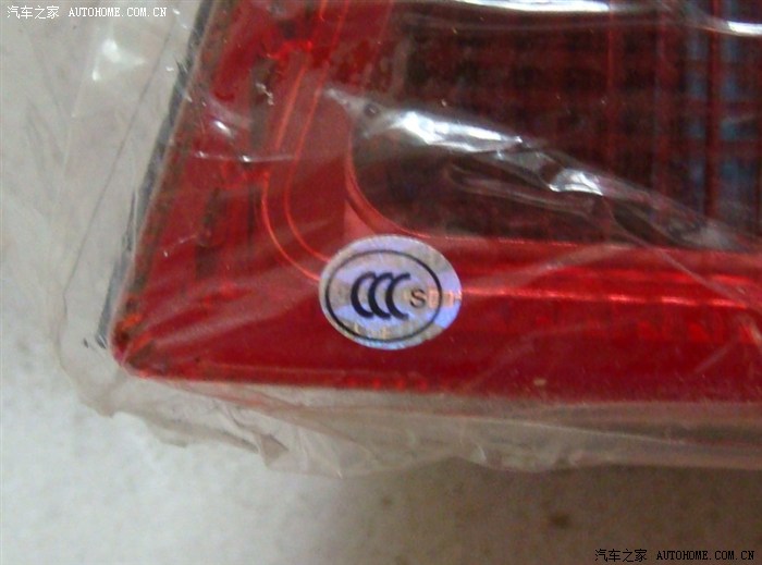

3C标志,必须滴呵呵

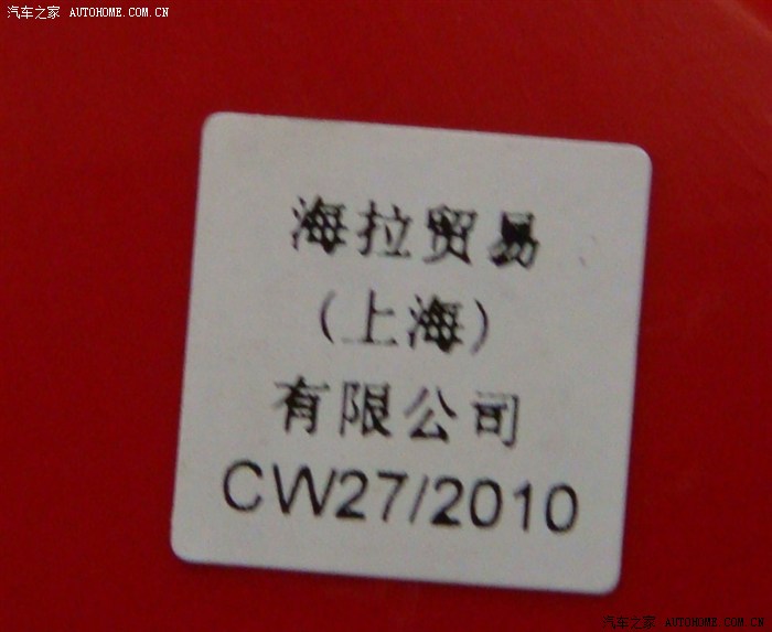

海拉原厂正品标签

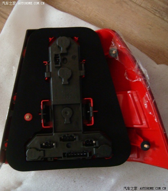

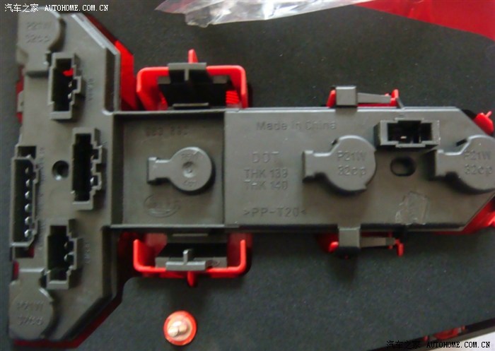

背面,工艺我相信比副厂的好太多!!

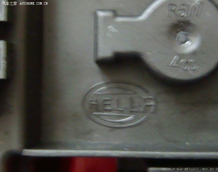

海拉标志

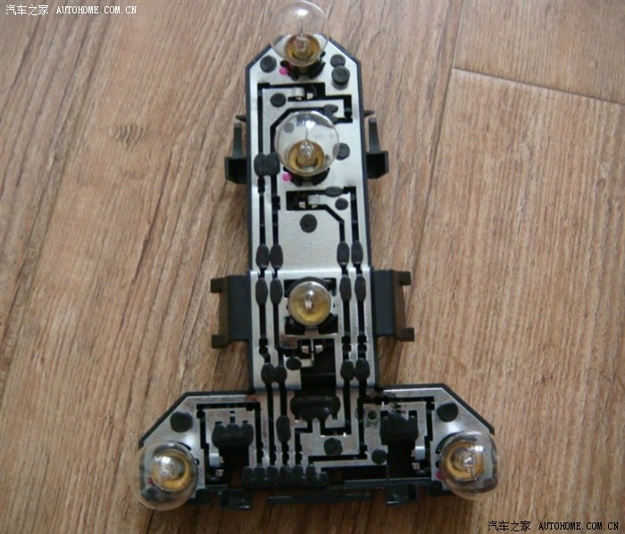

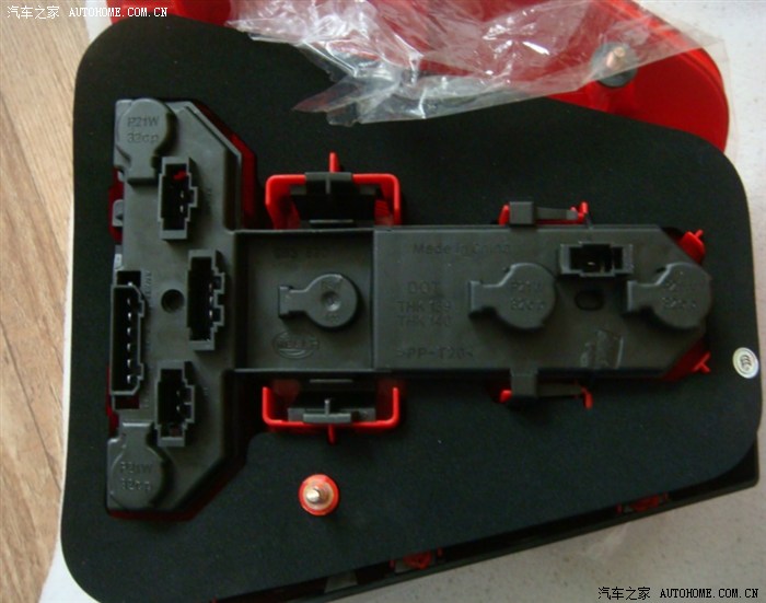

灯外观、工艺、线路总成,对比了原车的,一模一样呵呵

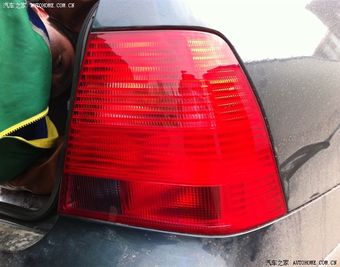

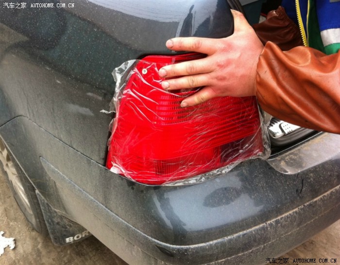

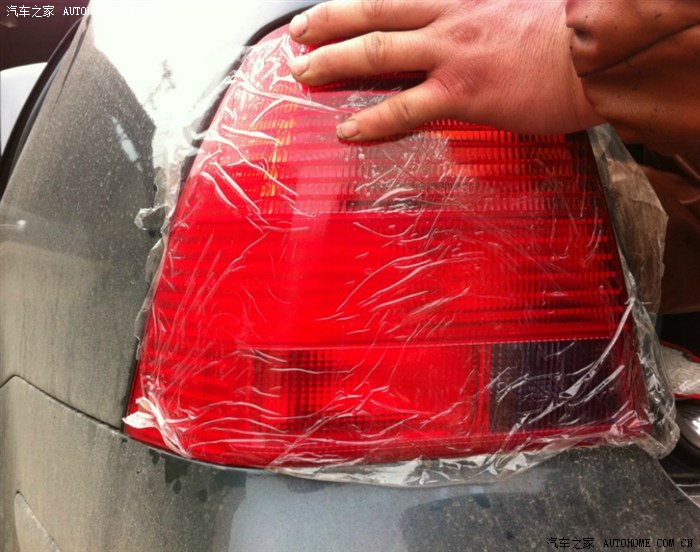

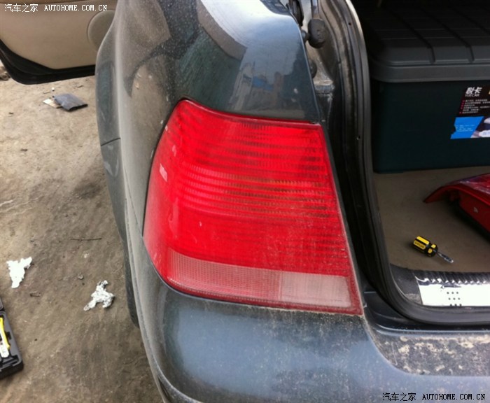

开始换尾灯,先是左后
原车灯,回来擦了一下,成色非常好呵呵
上新灯,全红滴

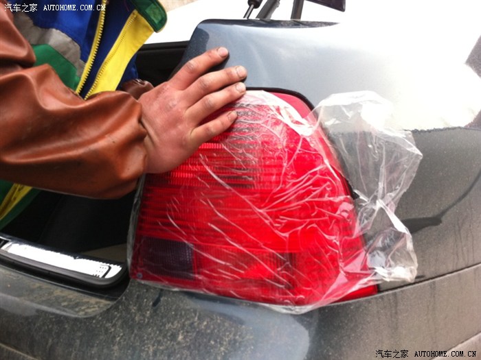

撕掉处膜哈哈
继续右后
OK了!!漂亮吧!!在这里预出原车一对红白海拉原厂尾灯,成色9成新!!含线路总成!!

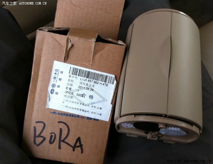

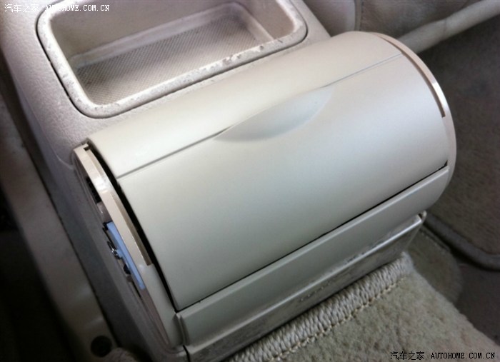

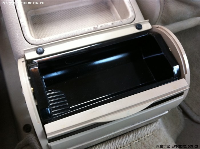

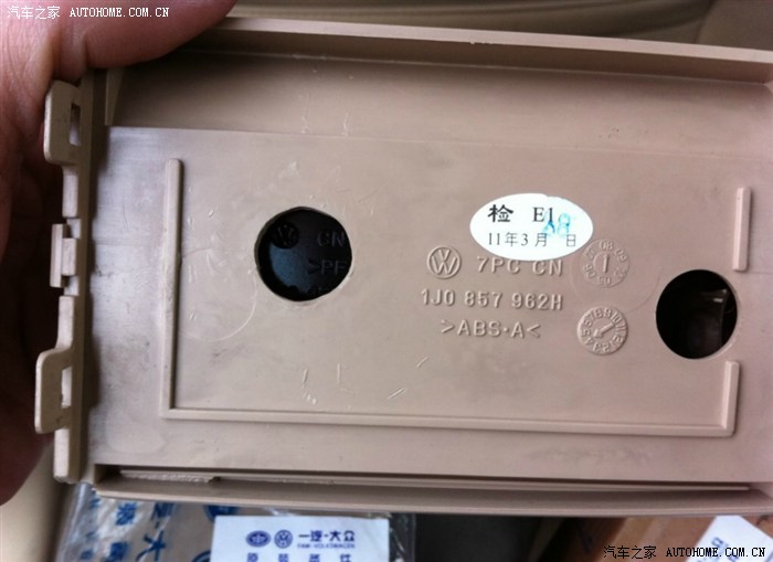

然后是自己换后烟灰缸总成啦呵呵,看了论坛一个朋友的帖子,还是很好换的呵呵

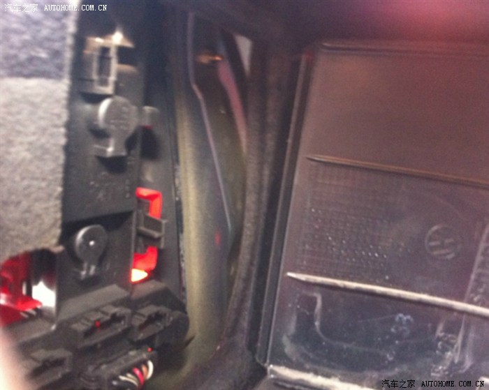

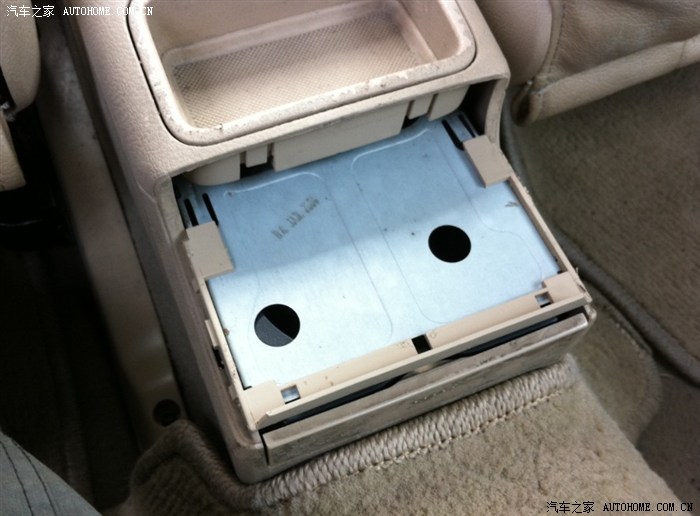

拆下后
烟灰缸总成
侧盖

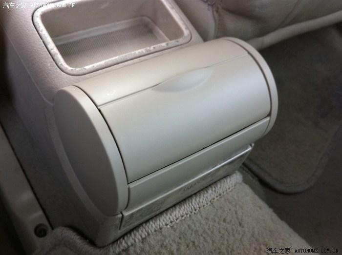

装好的烟灰缸总成,还未装侧盖
里面
装好侧盖的总成,新的就是漂亮!

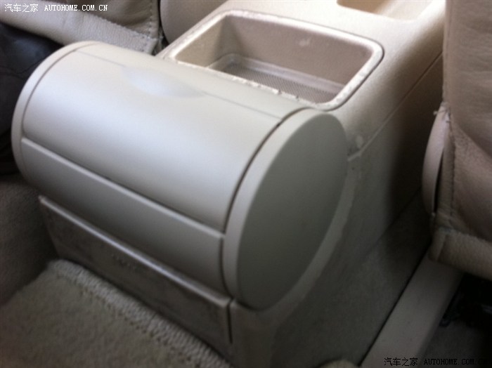

换后又动心思了,感觉中央通道掉漆掉的不舒服。。哈哈,先这样了,下次再整!!又是个详细的帖子,希望风版、宝版继续射精啊!!另外还希望两个版哥将我另外一个辨别进口盘的体子也能射个精,补充了很多对比的说明和图片,咱希望能通过那个帖子给坛子里的车友们在买进口盘的时候提供一些参考和帮助!!感谢了!!!
